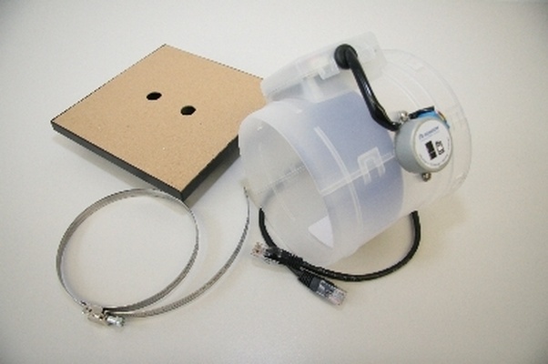

@Opperhoof Heb je enige vorm van regelen met deze klep? Mijn bedoeling was om er es ooit 3D te printen,
maar vorig jaar deze modellekes kunnen verkrijgen.
Afbeeldingslocatie: https://tweakers.net/i/z4kCKapf_9XwK8mHDG4ie-ltW00=/full-fit-in/4920x3264/filters:max_bytes(3145728):no_upscale():strip_icc():fill(white):strip_exif()/f/image/fLxsypBP6ZqDFonYVMSm80Kt.jpg?f=user_large
Deze werken met een stepper, en hebben een leuke sensor aan boord ;) Dubbel win :)

RedPas schreef op donderdag 1 oktober 2020 @ 10:50:
Mooi ding. Heb je een link naar dit product?
  • RedPas
  • Laatst online: 16-10 11:40
Hikvision HCSA, Paxton, Siemens, Raspberry Pi
Alleen om dit soort dingen al zou ik mijn volgende huis wel gewoon zelf willen (laten) bouwen.
FF mijn ventilatiebuizen aanpassen in mijn huidige huis gaat hem echt niet worden. Gelukkig heb ik wel aparte afzuiging voor de douche en de wc/keuken kunnen regelen.
Leuk ding! (Alletwee)

  • Kaspers
  • Laatst online: 12:01
Ik was eigenlijk op zoek naar het product wat je in deze afbeelding liet zien:
Heb reeds een systeem-C mechanische ventilatie draaien middels een ducobox waarmee ik reeds een aantal kleppen via rest-api's aanstuur (zie link). Ik zou echter in de toekomst nog meer kleppen willen toevoegen, en dit leek me een tamelink goedkope oplossing.
