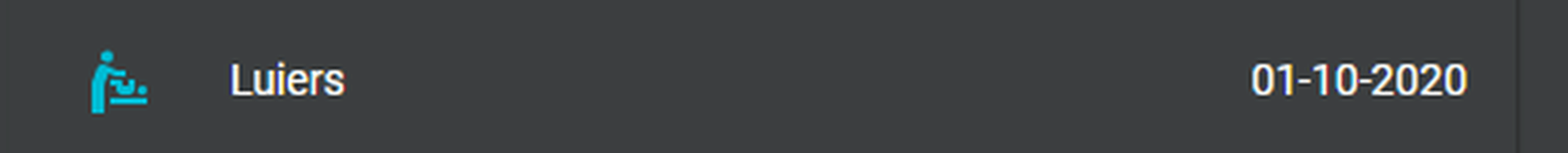

De OCDer in mij heeft een vraagje.
Ik gebruik nu de 5.x versie van Afvalwijzer. Naar volle tevredenheid..behalve visueel.
Op de github staat een afbeelding met hoe zijn Lovelace voorbeeld er uit ziet. Erg tof, hoewel ik die eerste nog niet voor elkaar krijg (zie hier, de bovenste row: https://github.com/xirixiz/homeassistant-afvalwijzer )
Maar nu wilde ik van de laatste row eigenlijk een enkele sensor maken: Die van aantal dagen tot de volgende pickup. Alleen die neemt standaard volle breedte in. Hebben jullie dit wellicht sjiek opgelost?
Zie hieronder. De eerste vind k prima zo, de tweede met de 2 containers werkt ook uitstekend, de buttons hou ik voor nu zo, maar t gaat me visueel vooral om de next pickup in days..

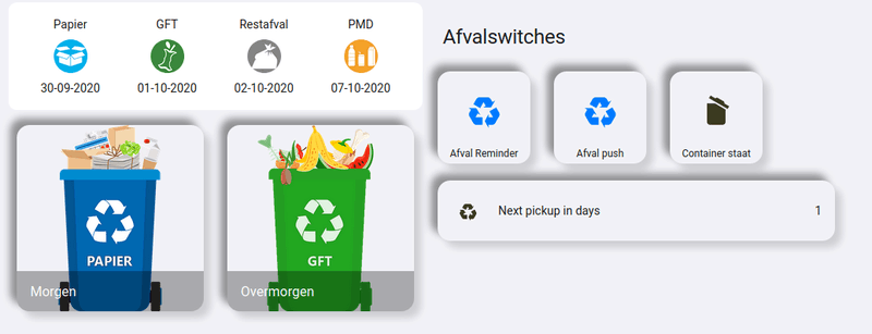

Voor afvalwijzer heb ik een bignumber card gebruikt
Afbeeldingslocatie: https://tweakers.net/i/V6aEXvMfC_C95wRTibsAysacWdM=/full-fit-in/4000x4000/filters:no_upscale():fill(white):strip_exif()/f/image/cmcrjToARmaITVhzERZIKIal.png?f=user_large
Bij dezen de code. Het is een vertical stack met op de eerste rij een horizontal stack. Als custom cards zitten er dus die bignumber-card in en de auto-entities card. Ik heb er wat plaatjes uitgehaald omdat wij alleen maar gft en restafval hebben maar je kan gemakkelijk de extra plaatjes onder state_image toevoegen
Bij de bignumber card moest ik met de scale iets spelen zodat de card net zo groot werd als de linker kaart.
Afbeeldingslocatie: https://tweakers.net/i/VMWUid4BFzlkee7EopLm1aDh6Os=/800x/filters:strip_exif()/f/image/BV6XXma13jW8ZycmPO8s3qNK.png?f=fotoalbum_large

Verwijderd schreef op woensdag 30 september 2020 @ 07:30:
Kan ik die afvalwijzer cards ook gebruiken zonder een custom lovelace?
Wil eigenlijk geen custom lovelace maken aangezien ik dan weer terug ben bij het copy & paste van weleer. Ik probeer zoveel mogelijk via de gui te doen, maar ik vraag me af of ik dan uberhaubt iets heb aan de afval reminder :?
Als je bedoelt, kan ik de informatie van Afvalwijzer ook 'gewoon' tonen in je Lovelace, ja dat kan. Zijn namelijk ook gewoon entiteiten zoals je er ook hebt voor je lampen, etc.
Afbeeldingslocatie: https://tweakers.net/i/qy90o-SqqP5p09_KGVKzxuRRelc=/full-fit-in/4000x4000/filters:no_upscale():fill(white):strip_exif()/f/image/8xLGmdaoBWGwcKVpk0kgKjFX.png?f=user_large
Zo heb je ook nog entiteiten voor 'dagen tot volgende ophaalmoment', etc.
JBS schreef op woensdag 30 september 2020 @ 08:39:
Kijk, da's mooi. Wel jammer dat de overduidelijke icoontjes alleen met een custom kunnen :)
Ik ga even freubelen.

  • JBS
JBS
Verwijderd schreef op woensdag 30 september 2020 @ 08:49:
Je kunt icoontjes van entiteiten natuurlijk wel aanpassen via Instellingen > Aanpassingen.
Afbeeldingslocatie: https://tweakers.net/i/8t5UpAUU3-VqmY1hW7xIIHOIpYE=/full-fit-in/4000x4000/filters:no_upscale():fill(white):strip_exif()/f/image/Z2ZLQLHwZXTK3OJTKT3ucKdY.png?f=user_large
[ Voor 3% gewijzigd door JBS op 30-09-2020 09:02 ]

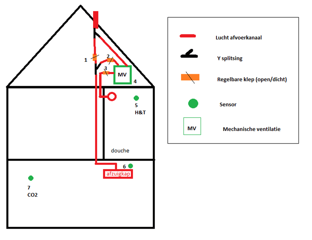

  • Opperhoof
  • Laatst online: 12:53
Sinds enige tijd heb ik Home Assistant draaien met diverse automations. Afgelopen tijd ben ik bezig geweest met het inrichten van de mechanische ventilatie in huis. Nu wil ik dit graag in HA gaan aansturen. Ik weet alleen niet waar ik moet beginnen. Ik hoop dat iemand mij kan verwijzen naar een voorbeeld project/script op basis waarvan ik mijn script kan maken.
De situatie:
Afbeeldingslocatie: https://tweakers.net/i/V4w1xBYlugHGk3FXbe6ECC6dUdg=/full-fit-in/4000x4000/filters:no_upscale():fill(white):strip_exif()/f/image/bTI68O3IJPoTqhpoD1VCs0GC.png?f=user_large
Nummer 1, 2 en 3 zijn regelbare kleppen. 5 is een temperatuur en luchtvochtigheid sensor. 6 is een energie sensor. 7 is een CO2 censor.
Ik wil graag de volgende automations:
Prioriteit trigger beschrijving acties
1 als afzuigkap aan afzuigkap lucht naar buiten 1 open
2 dicht
2 als douche aan douche afzuigen 1 open
2 dicht
3 open
4 stand 3 voor 20 minuten
4 stand 2 voor 40 minuten
3 als afzuigkap van >5 min aan --> uit 45 minuten na zuigen 1 dicht
2 open
3 dicht
4 stand 2
4 als 03:00 's nachts 2 uur woonkamer afzuigen 1 dicht
2 open
3 dicht
4 stand 2
5 als co2 > 1500 afzuigen woonkamer tot co2 < 1200 1 dicht
2 open
3 dicht
4 stand 2
Ik kan hier 5 losse automations van maken. Het probleem waar ik tegen aan loop is dat meerdere automations tegelijk zouden kunnen starten.
Bijvoorbeeld: als automation 2 halverwege is, en automation 3 wordt getriggerd. Dan wil ik dat nr 2 afgemaakt wordt en daarna als nog nr 3 wordt gestart. Nr. 3 moet dus in de wachtrij gezet worden.
En als 5 al gestart was, en daarna nr 2 en daarna nr 3 starten, dan wil ik niet dat nr 5 deze onderbreekt. Nr. 5 mag weer verder gaan als 2 en 3 zijn afgerond.
Hoe krijg ik dit voor elkaar? Heeft iemand misschien voorbeeld scripts waar dit soort logica in zit?

@Opperhoof Ik zou er zelfs meer dan 5 automations van maken denk ik. In plaats van de wachttijd in de automation te stoppen zou ik deze met een timer oplossen. Voordeel hiervan is dat je makkelijk de remaining tijd kunt inzien. Dit geeft je denk ik ook wat meer controle als een "programma" van een eerdere gebeurtenis nog loopt en kan je daar op in spelen.
Daarnaast lijkt me volledig queueën van de acties ook niet wat je zou willen. Om pas een uur nadat de afzuigkap is uitgeschakeld daar af te zuigen lijkt me beetje mosterd na de maaltijd. Zou eerder zeggen dat je dan zowel de afzuigkap als de badkamer open wilt zetten en bijvoorbeeld dan stand 3 langer aanhouden. Voor de badkamer zou ik ook gewoon volledig afgaan op de sensor ipv vaste tijden.
Ook lijkt mij standaard de klep naar de badkamer dicht hebben niet handig net als woonkamer dicht tijdens het douchen...

  • Laatst online: 07:08
Opperhoof schreef op woensdag 30 september 2020 @ 10:57:
De situatie:
2 dicht
2 dicht
3 open
2 open
3 dicht
4 stand 2
2 open
3 dicht
4 stand 2
2 open
3 dicht
4 stand 2

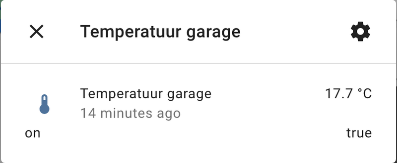

Ik heb een vreemd geval. Enige tijd geleden heb ik een temperatuur sensor (aqara) in de garage geplaatst, gekoppeld via deconz. Lovelace kaart met de volgende code:
YAML:
entities:
  - entity: sensor.temperature_garage
  - entity: sensor.humidity_garage
title: Garage
type: entities
Eerder kreeg ik, na klikken op de sensor, een grafiek te zien met de temperatuur verloop maar nu zie ik alleen nog de huidige temperatuur en wanneer die voor het laatst is geupdate. Iemand enig idee hoe ik die grafiek weer te zien krijg wanneer ik de sensor aanklik?
Ik heb geen wijzigingen gedaan aan de sensor oid sindsdien. Enkel in automations.

-Casper schreef op donderdag 1 oktober 2020 @ 09:47:
YAML:
entities:
title: Garage
type: entities
Werkt dat voor andere sensoren nog wel?
  • -Casper
  • Laatst online: 18-10 20:53
JBS schreef op donderdag 1 oktober 2020 @ 09:48:
Als ik die nou eens zou hebben... :+
Op dit moment 1 sensor met de humidity en temperature. Beide geven geen graph meer.
  • JBS
JBS
-Casper schreef op donderdag 1 oktober 2020 @ 09:49:
Zie je in je logboek toevallig iets over een corrupte database?
  • Septillion
  • Laatst online: 14:40
@-Casper En andere entiteiten zoals een schakelaar? Tonen die wel history? Ik vermoed inderdaad ook een db probleem.
  • JayOne
  • Laatst online: 28-09 15:07
YAML:
entities:
title: Garage
type: entities
Deze symptomen wijzen bijna altijd op een corrupte database. De oplossing is de database weg te gooien en HA te herstarten
What's the speed of dark?
  • -Casper
Ik heb de database verwijderd en HA herstart. Als ik de sensor aanklik zie ik nog steeds geen grafiek, maar wellicht omdat er nog geen datapunten zijn verzameld? Ik bedenk me net dat er nog wat slimme stekkers zijn inderdaad, al zijn die een tijd niet meer gebruikt. Daar zou ik normaal gesproken een aan/uit overzicht zien (kan het niet echt een grafiek noemen) maar die zie ik ook niet.
  • Hmmbob
  • Laatst online: 16:15
Nee, als je net je DB weggegooid hebt ga je nu geen historie zien natuurlijk :+

Hmmbob schreef op donderdag 1 oktober 2020 @ 10:06:
Stiekem had ik gewoon een lege grafiek verwacht :P
  • TheFes
  • Laatst online: 13:10
-Casper schreef op donderdag 1 oktober 2020 @ 10:10:
Je zo wel vrij snel een grafiek moeten zien die begint vanaf je restart tot nu.

TheFes schreef op donderdag 1 oktober 2020 @ 10:14:
Helaas nog steeds niets:
Afbeeldingslocatie: https://tweakers.net/i/otv6Xy2wLpCozXwa3ckIJUwVMAk=/800x/filters:strip_exif()/f/image/gKPvtjShA8vamgEZIKannDSK.png?f=fotoalbum_large
  • TheFes
Is er wel een nieuwe database aangemaakt in je /config folder?
Home Assistant configuratie
