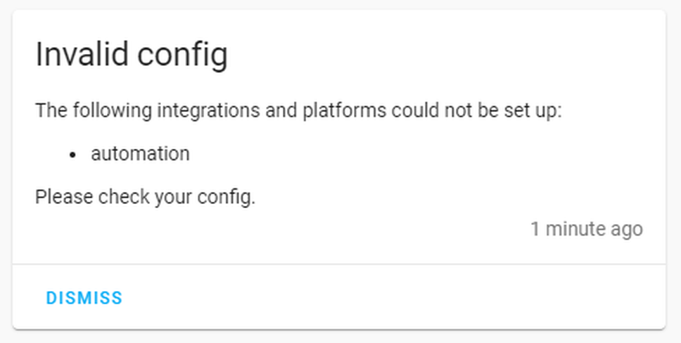

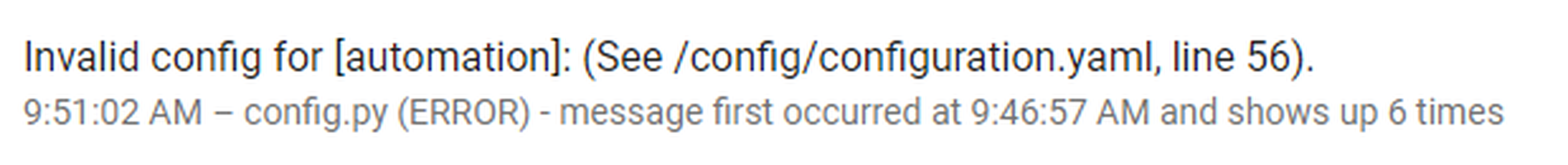

Ik weet niet of het een breaking change was maar als ik een automation wil weggooien gooit HA alle automations op 1 na weg. Gelukkig kon ik ze snel terughalen van de snapshot maar bijzonder is het wel.

  • synoniem
synoniem schreef op zaterdag 19 september 2020 @ 14:39:
Snapshot in zijn geheel teruggehaald maar ook dat hielp niet. Hoop vreemde storingen en niet accessable automations. Uiteindelijk heb ik automations.yaml leeggehaald, de db weggegooid en gereboot. Moest wel al mijn automations opnieuw doen maar het werkt nu in ieder geval weer. Volgende keer wacht ik een poosje met updaten.

  • Laatst online: 17-10 09:00
Ik heb home assistant nu draaien
Alleen kom ik er niet uit met mijn Aqara switch en Yeelight.
Ik maak mijn action dat die op een klik aan moet gaan of uit,
Maar helaas doet hij helemaal niets
Houd ik de switch een paar seconden ingedrukt gaat de Yeelight even aan laat ik de knop los gaat die uit.
De code die ik heb staan is als volgt:
YAML:
- id: button_press
  alias: Toggle Gateway light with button click
  trigger:
    platform: event
    event_type: click
    event_data:
      entity_id: binary_sensor.switch_158d0001f2a7178
      click_type: single
  action:
    service: light.toggle
    data:
      entity_id: light.mancave
YAML:
- id: '1600626912747'
  alias: light on/off
  description: ''
  trigger:
  - type: turned_on
    platform: device
    device_id: 07184300faa311ea89bde75f339b7bf8
    domain: binary_sensor
  - type: turned_off
    platform: device
  condition: []
  action:
  - type: toggle
    device_id: 46f1b5a3faa411eab1cafbd0fcf770fa
    domain: light
  mode: single
Waar het mis gaat geen idee.
Ik kan er ook niets over vinden.
De switch moet dus gewoon de yeelight aan doen als deze uit is en uit doen als deze aan is.
PSN: McMillan0984

  • zoeperman
  • Laatst online: 08:10
Clavat schreef op zondag 20 september 2020 @ 20:51:
YAML:
- id: button_press
  trigger:
    platform: event
    event_type: click
    event_data:
      click_type: single
  action:
    data:
[code=yaml]
deze zou moeten werken
YAML:
 - id: test
   alias: knopje lamp schakelen
   initial_state: 'on'
   trigger:
      platform: event
      event_type: xiaomi_aqara.click
      event_data:
        click_type: single
   action:
    -  service: light.toggle
  • denuz
YAML:
- id: button_press
  trigger:
    platform: event
    event_type: click
    event_data:
      click_type: single
  action:
    data:
YAML:
  alias: light on/off
  description: ''
  trigger:
  - type: turned_on
    platform: device
  - type: turned_off
    platform: device
  condition: []
  action:
  - type: toggle
    domain: light
  mode: single
Heb je op dit moment beide automations in gebruik? Zoja volgens mij zou die eerste alleen genoeg moeten zijn

  • Clavat
zoeperman schreef op zondag 20 september 2020 @ 21:51:
YAML:
 - id: test
   initial_state: 'on'
   trigger:
      platform: event
      event_data:
        click_type: single
   action:
Helaas krijg ik de melding
bad indentation of a mapping entry at line 3, column 9:
PSN: McMillan0984

  • martinvdm
  • Laatst online: 23:16
martinvdm
Martinvdm = TechJunky.nl
Clavat schreef op zondag 20 september 2020 @ 22:30:
In de documentatie staat toch netjes
Initial_state: true
[ Voor 9% gewijzigd door martinvdm op 20-09-2020 23:17 ]
martinvdm schreef op zondag 20 september 2020 @ 23:17:
Initial_state: true
Buiten dat het er staat is het wel een beetje raar.
Er staat in feite dat er een initial state is. Niet wat die dan is :P

Sinds de update van 0.115.1 naar 0.115.2 heb ik een issue met mijn automations, zie screenshot:
Afbeeldingslocatie: https://tweakers.net/i/T0H9zb5ZvQQY0ERT2DYmGyYULHs=/full-fit-in/4000x4000/filters:no_upscale():fill(white):strip_exif()/f/image/20Zhj3IV0RoulLls0grSL4JE.png?f=user_large
Mijn automations werken niet meer, ondanks dat ik het volgende in mijn configuration.yaml heb staan:
YAML:
automation: !include automations.yaml
group: !include groups.yaml
scene: !include scenes.yaml
sensor: !include sensors.yaml
script: !include scripts.yaml
zone: !include zones.yaml
Er staat niet nog een zelfde soort statement in de file, de log geeft me het volgende:
Afbeeldingslocatie: https://tweakers.net/i/tEe3Y4P6o_CfkTlwwmnUxm2EycA=/full-fit-in/4000x4000/filters:no_upscale():fill(white):strip_exif()/f/image/3CTYrrqHJr5KwvULAqk31LZM.png?f=user_large
Wat gaat er mis en wat kan ik doen om het te fixen? Ik heb een paar keer (soft/hard) gereboot, documentatie opgezocht (https://www.home-assistant.io/docs/automation/editor/) maar ik kom er niet uit.
  • JackPoint
  • Laatst online: 08-09 16:45
@Ronker32 heb je je config gechecked? Configuration -> Server Controls -> Check Configuration. Deze geeft redelijk goed aan op welke plek de fout zit.
  • Ronker32
  • Registratie: Mei 2018
  • Laatst online: 16-10 15:01
JackPoint schreef op maandag 21 september 2020 @ 10:02:
Thanks voor het meedenken, de config check geeft aan dat alles in orde is. Het lijkt wel alsof hij de automations.yaml file niet meer kan vinden, terwijl er niet zo heel veel veranderd is.
  • Koepert
  • Laatst online: 17-10 11:57
Ronker32 schreef op maandag 21 september 2020 @ 10:04:
Dit heb ik bij de update naar 15.1 gehad.. Hij checkt strikter op bepaalde zaken, waardoor het niet goed gaat.
Bij mij was het het ontbreken van een ). (dit stond ook in mn log, maar moest ik echt handmatig uitpluizen). Krijg je ook meer details als je die melding opent??

  • Clavat
Ronker32 schreef op maandag 21 september 2020 @ 09:56:
YAML:
Na de update heb ik nu hetzelfde aan de hand.
Niets veranderd en ook dezelfde errors.

  • Ronker32
YAML:
Oké, probleem opgelost!
@Koepert wist me de juiste richting op te sturen door te melden dat hij dezelfde issues had dankzij missende interpunctie. Ik besefte me dat de fout niet zozeer in de configuration.yaml zat, maar in automations.yaml! Daar zou ergens iets moeten zitten wat niet wordt opgemerkt door de config check maar toch een probleem veroorzaakt.
Ik heb vervolgens mijn automations gekopieerd en geplakt in een tekst editor, en toen in kleine brokken weer terug gezet. Opslaan, testen en bij succes, proces herhaald. Het bleek dat HA viel over een automation die betrekking had op mijn Philips Hue, waarop het lampje bij mij ging branden (pun intended).
Mijn Experiabox heeft er kortstondig uitgelegen afgelopen weekend, waardoor ik Philips Hue niet meer kon vinden vanuit HA. Die heb ik gisteren opnieuw verbonden (integratie verwijderd en opnieuw toegevoegd) waardoor nu de ID's van de Hue Dimmers niet meer hetzelfde zijn. Dat trekt de automation niet.
Dank voor het meedenken!

Ik heb nu deze configuratie voor de automation:
YAML:
24
25
26
27
28
29
30
31
32
33
34
35
36
37
- id: '1600686787861'
  alias: Hallway Downstairs - Light switch on motion
  description: This will turn on/up the lights on motion detection, and turn them
    off/to previous state, after 5 minutes
  trigger:
  - platform: device
    entity_id: binary_sensor.hue_motion_sensor_occupancy
    device_id: b543e2dcf9ac11eab03463e8f4c4a114
    type: motion
  condition: []
  action:
  - service: scene.create
    data:
      scene_id: hallway_previous_state
      snapshot_entities:
      - light.hallway_downstairs
  - service: light.turn_on
    data:
      transition: 1
      brightness_pct: 65
    entity_id: light.hallway_downstairs
  - wait_for_trigger:
    - type: no_motion
      platform: device
      for:
        hours: 0
        minutes: 5
        seconds: 0
    timeout: ''
  - service: scene.turn_on
    data:
      entity_id: hallway_previous_state
  mode: restart
maar krijg daarvan deze error:
ERROR (MainThread) [homeassistant.components.automation.hallway_downstairs_light_switch_on_motion] Hallway Downstairs - Light switch on motion: Error rendering Hallway Downstairs - Light switch on motion timeout template: offset  should be format 'HH:MM', 'HH:MM:SS' or 'HH:MM:SS.F'
Wat ik niet helemaal snap, want ik heb nergens een offset... Toch?
Blog
  • JackPoint
Je timeout op regel 33 is een lege string, daar moet je iets zetten in het formaat wat hij aangeeft: 'HH:MM', 'HH:MM:SS' or 'HH:MM:SS.F'
  • Ben.Hahlen
  • Laatst online: 16-10 12:47
Hm, dat is verwarrend, want die wordt in de GUI als "Optional" weergegeven...
Overigens kom ik er ook net achter dat regel 37 moet zijn:
YAML:
entity_id: scene.hallway_previous_state
Blog
