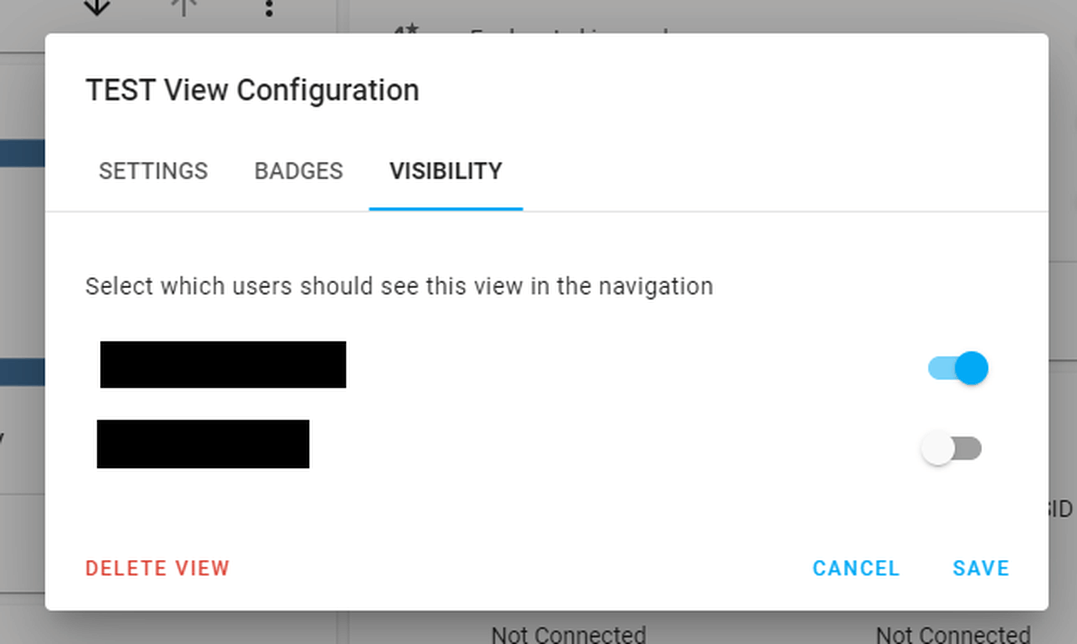

koelkast schreef op donderdag 17 september 2020 @ 12:13:
Inmiddels heb ik met de app ook mijn kinderen toegang gegeven tot hass. Ik heb ze een eigen dashboard gegeven om wat dingen te kunnen schakelen (verlichting indien nodig) en om wat gegevens op te vragen.
Nu start de app netjes in hun eigen dashboard, dat gekoppeld is aan hun user, maar ondertussen kunnen ze ook bij mijn dashboard. Dat is niet de bedoeling. Ik kan geen alternatief vinden of bedenken. Heeft er iemand een oplossing voor, zodat ze enkel hun eigen dashboard kunnen zien?
Je kan volgens mij in de instellingen van een tab de visibility veranderen (zie screenshot). Mijn vriendin ziet deze tab niet, ik zie hem wel.

Ronker32 schreef op donderdag 17 september 2020 @ 12:22:
Maar dan is de path nog wel beschikbaar voor die user als je hem handmatig intypt in je browser.

larsiey schreef op donderdag 17 september 2020 @ 12:24:
Afbeeldingslocatie: https://tweakers.net/i/DDwBt-R-Xt1B2pz18gW7fR2yVhI=/full-fit-in/4000x4000/filters:no_upscale():fill(white):strip_exif()/f/image/mS4468r6jeGK2agaj1XHjAbR.png?f=user_large

  • larsiey
  • Laatst online: 08-11 20:08
Dat is weer wat anders. Als je een view voor een specifieke user verbergt, heeft diegene er nog wel toegang toe.
Wat jij bedoelt is alleen voor admin beschikbaar maken.

  • barrymossel
  • Laatst online: 08:41
larsiey schreef op donderdag 17 september 2020 @ 13:31:
Blijf ik toch echt jammer vinden. Ik zou gewoon dashboards en/of views beschikbaar willen maken per login. Dus toegankelijk ja of nee.
