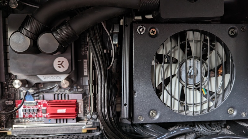

bobdetweaker
Ja, gaat echt prima:
Afbeeldingslocatie: https://tweakers.net/i/YTsJL043tgsNkyRurQJdPwhtU-Q=/full-fit-in/4000x4000/filters:no_upscale():fill(white):strip_exif()/f/image/J9t74HMQsVs03gsEfWJLa4Nx.png?f=user_large
Raad maar eens welke SSD op welke plek zit : :+
Edit: Oh, dat is waar ook. Ik heb recent een nieuwe installatie gedaan en windows op de Samsung 830 gezet... OK. Neverind, dus mijn OS staat niet langer op een nvme schijf...
Reden voor de nieuwe installatie was dat Windows beide NVME schijven niet meer kon vinden. Enige oplossing bleek nieuwe installatie.

  • bobdetweaker
  • Registratie: Maart 2015
  • Laatst online: 03:51
bobdetweaker
De 970 zit voorop, de CT500P1 zit achterop.

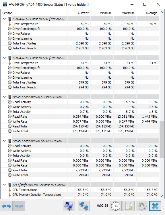

DMC90 schreef op zaterdag 22 mei 2021 @ 14:07:
Wil binnenkort mijn build gaan afmaken, die 5900X en Gigabyte B550i liggen hier maar een beetje stof te verzamelen.
Ik vroeg mij af wat iedereens ervaring is met de NVMe temps in hun build. Ik heb hier twee 970 EVTO 1 TB liggen en ben van plan op de voorste drive een EKWB heatsink te bevestigen en daar dan ook mijn OS en wat games op te draaien, zodat de achterste drive voornamelijk voor storage en andere meuk wordt gebruikt. Er is zowat geen ruimte voor een heatsink op de achterste drive dus deze ben ik dan ook van plan om zonder heatsink te gebruiken.
Op reddit en andere fora lees ik veel afwisselende verhalen over temps en ik vraag mij af of dit te maken heeft met welke drive men gebruikt voor het OS (en dus misschien warmer wordt?). Bij de een wordt juist de voorste drive erg heet en bij de ander is het probleem precies andersom.
Hier ook geen enkel probleem qua temps:
Afbeeldingslocatie: https://tweakers.net/i/GI2wj6UHkrEn3f7paUgKYhdEfUk=/full-fit-in/4000x4000/filters:no_upscale():fill(white):strip_exif()/f/image/1JtfmWUZNWDne4yGLlU31X9B.png?f=user_large
De voorste drive wordt gekoeld door de NVMe koeler van mijn Asus X570-I moederbord, de achterste door een EKWB heatsink. Echter alleen de bovenkant hiervan, want de NVME 4.0 drives die ik heb hebben geheugenchips op beide kanten zitten, en daar past de heatsink niet in z'n geheel op.

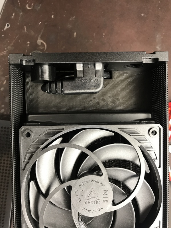

Ik gebruik de struts helemaal niet, juist zonder die radiator mount past de TX240 eigenlijk perfect in deze case. Misschien als je loopings gaat maken dat de radiator beweegt maar anders zit ie perfect geklemd.

Qua geluid zou ik zorgen voor ruimte tussen de fans en case, ik heb de 25mm bandschuurmachine fan mod gedaan maar dit gaf met de xspc geen verschil in temps bij mij.
Wel een duidelijk verschil in geluid als in veel meer turbulentie geluid omdat de fans strak tegen de gaten van de topcase zitten, het was niet uit te drukken in decibel maar de toon was gewoon anders en stoorde mij meer
Blijft een lastig verhaal, het is natuurlijk van zoveel factoren afhankelijk allemaal. En ik denk persoonlijk dat die 0-5 graden verschil tussen de verschillende setups eigenlijk niet boeien O-) :P

Thanks! Ik wil eigenlijk hardline maar voor nu is het wel even klaar, dat kan altijd nog. O-)
Hardware:
Gigabyte B550i ax pro
5600X
32gb Hyperx 3600 C18
970 EVO
6800XT
SF750 met M2426 en diy kabels(vreselijk werk :/ )
Waterkoeling:
XSPC 240
Arctic P12 slim X3 (heb ook 25mm getest in mijn geval meer geluid zelfde temps!)
Aquanaut+DDC 18W PWM
EK-Quantum Vector RX 6800(ik heb 6 maaden gewacht op de release van het Heatkiller blok, past die niet qua afmeting... vandaar de keuze voor EK en dat deze nu in de aanbieding is voor 66 euro)
Mini reservoir (Ali)
Aquacomputer Quadro+Highflow Next+inline temp sensor
Koppelingen en slangen is Alphacool TPV, QDC om het systeem met een 2e loop te vullen en ontluchten anders is het bijna niet te doen.
Temps water tijdens Cyferplunk rond de 40 graden :)
Verder nog wat delen geprint voor bevestiging en wegwerken kabels, steun voor reservoir

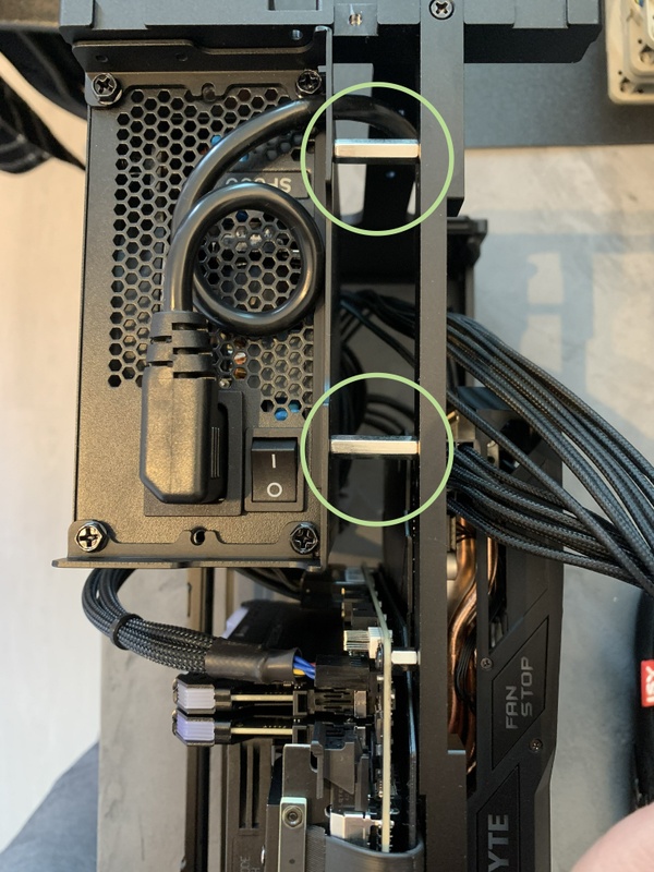

Het gaat om de backplate van mijn videokaart en de voeding (zie foto: aangeduid met 2 groene cirkels)
Afbeeldingslocatie: https://tweakers.net/i/6Mxzm7dzN1P2FU9bCcOY3gSI0HE=/x800/filters:strip_icc():strip_exif()/f/image/PsaNRlYrIQRCdEwn48q8OfRU.jpg?f=fotoalbum_large
  • sapphire
  • Laatst online: 00:25
sapphire
Die-hard pruts0r
Rendol95 schreef op maandag 13 september 2021 @ 17:43:
Eindelijk tijd en zin gehad om te werken aan mijn kast. wat een pracht van een ding is het.
Echter vroeg ik mij af of het consequenties heeft als 2 componenten dicht op elkaar zitten.
op dit moment heb ik een afstand gecreëerd met behulp van spacers, maar zonder spacers past het ook goed.
Vrijwel alles in je behuizing zit dicht op elkaar en dat gaat toch ook goed :+ Denk aan je moederbord en de spine van de case ;)
Als je videokaart zo'n doorblaaskoeler heeft zoals de recente RTX 30x0 serie kaarten dan is wat afstand tussen de voeding en de fan wel wenselijk. Is het een dichte backplate maakt het niets uit, zolang ze elkaar niet raken (en zelfs dan is het geen ramp, op beide hoort geen spanning te staan).

sapphire schreef op maandag 13 september 2021 @ 23:25:
Ja oke alles zit dicht op elkaar in mijn kast. Maar de backplate vd videokaart stond echt strak tegen de voeding. Ben dan bang dat als de voeding heet wordt, dat de backplate van de videokaart ook dan heet word. wat dan zal resulteren in een hogere temperatuur in de kast.. 😁

Tegen elkaar of los van elkaar, de warmte zit sowieso in je case als het warm word. Snap wel dat als ze (strak) tegen elkaar zitten dat dat voor je idee niet fijn is, zelf zou ik dat ook niet willen en de standoffs er tussen doen.
Voordeel van je voeding zo monteren is dat deze zo gemakkelijk koele lucht kan aanzuigen door het mesh zijpaneel (als hij al draait) :)

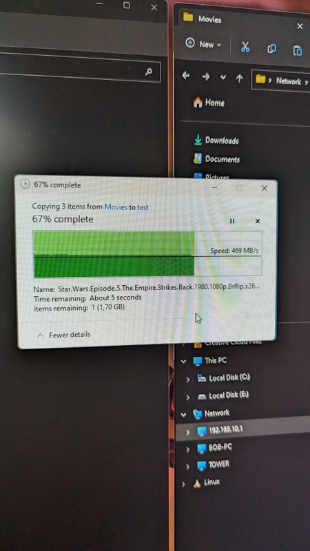

Nou heb ik welliswaar geen Window's server, maar het was het proberen waard en ja hoor:
Afbeeldingslocatie: https://tweakers.net/i/1KY32IbyzIju-lqC8oPjc64JQi8=/x800/filters:strip_icc():strip_exif()/f/image/zu9VCSzpJLENL2YUiZhe2KC0.jpg?f=fotoalbum_large
