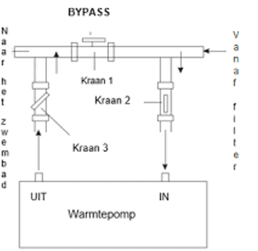

Mijn warmtepomp (inverter) wordt is vandaag geleverd.
Opgegeven meest efficiënte debiet: 2.5 m3/hr
ZFP: 8 m3/hr
Ik zit heel erg op de wip wel/geen by pass.
Volgens toppy is het echt een must; ikzelf probeer een afweging te maken over verschil in snelheid en/of verbruik.
Of is het zo dat met factor 3 aan doorstroming het ding weinig tot niets gaat doen?

Ik heb zojuist een bypass aangesloten. Helaas nog een lekje dat moet ik zo even nalijmen. Proberen.
Water is 21,7 graden. Warmtepomp draait op “eco heat”.
Ik kan alleen maar eco heat en eco cool selecteren.

Hmm. Warmtepomp staat nu 3 uur aan.
21.7 > 22.4
Ik vind het nog niet heel erg opschieten eigenlijk.
Bypass voor doorstroom staat ca op de helft,
De in en uit van de wp op ca 1/3
Zet ik die een fractie verder dicht, dan geeft ie een error voor te weinig doorstroming. Dus op zich zou het helemaal moeten kloppen.
Waarom heb je de aan en afvoer richting de warmtepomp geknepen. Het is de bedoeling dat er vrijelijk water stroomt van en naar de warmtepomp. De hoeveelheid regel je met de bypass. Welke WP en hoeveel M3 had je?
  • coelho
Geen idee. Zo zag ik het in een filmpje :P
WP (6kW) geeft 2.5 m3/hr op.
De pomp doet 8 m3
Maar als er net zoveel in kan (hetgeen voldoende is volgens de WP zelf) dan kan er toch blijkbaar ook voldoende uit :? De kranen staan op ongeveer dezelfde positie. Als ik er (bijv) nu 3m3 in laat, dan komt er ook 3 m3 uit.
mijn punt: er kan nooit meer in, dan dat er ook uit kan

paQ schreef op woensdag 11 mei 2022 @ 09:28:
ZFP: 8 m3/hr
Bypass zeker gebruiken, als water inderdaad -veels- te snel doorheen gaat dan wordt er te weinig warmte opgenomen door het water.
Bypass heeft ook voordelen mbt onderhoud etc, ik zie geen reden om hier op te gaan bezuinigen?

paQ schreef op woensdag 11 mei 2022 @ 20:49:
21.7 > 22.4
Ik vind dat nog niet zo slecht.
Verder zou ik je in/uit van je wp gewoon vol open zetten en de doorstroom op 1/2 laten.

Jazsie schreef op donderdag 12 mei 2022 @ 01:31:
Wat zou daar het voordeel van zijn?

sinds gisteren het zwembad opgezet en de warmtepomp ook geïnstalleerd.
Begin 14.5 graden rond 15:00.
Wel de overkapping dicht maar nog geen zomerkleed eroverheen. Vanaf 17.00 zomerkleed eroverheen gedaan met de bubbels naar beneden ;) (las ik toevallig iets hierboven :D)
nu 22.8 graden (kids hebben er vanmiddag al in gelegen).
Gezien ik verder nog geen geweldige ervaringen hier mee heb, ik heb de volgende spullen:
366 rond zwembad x 122 hoog (10 tot 11 m3?) met overkapping
Skimmer
intex 6m3 zandfilterpomp met nano glasparels (druk netjes nog in het groen)
bypass (alles via warmtepomp en kraan 3 ietsjes dicht, zoals hier : https://www.zwembad.shop/...ads/2020/04/Picture-1.png)
W'eau Mini Inverter Plus 4,5kW
intex zoutwatersysteem nog niet aan geweest
https://pvoutput.org/list.jsp?userid=86006
