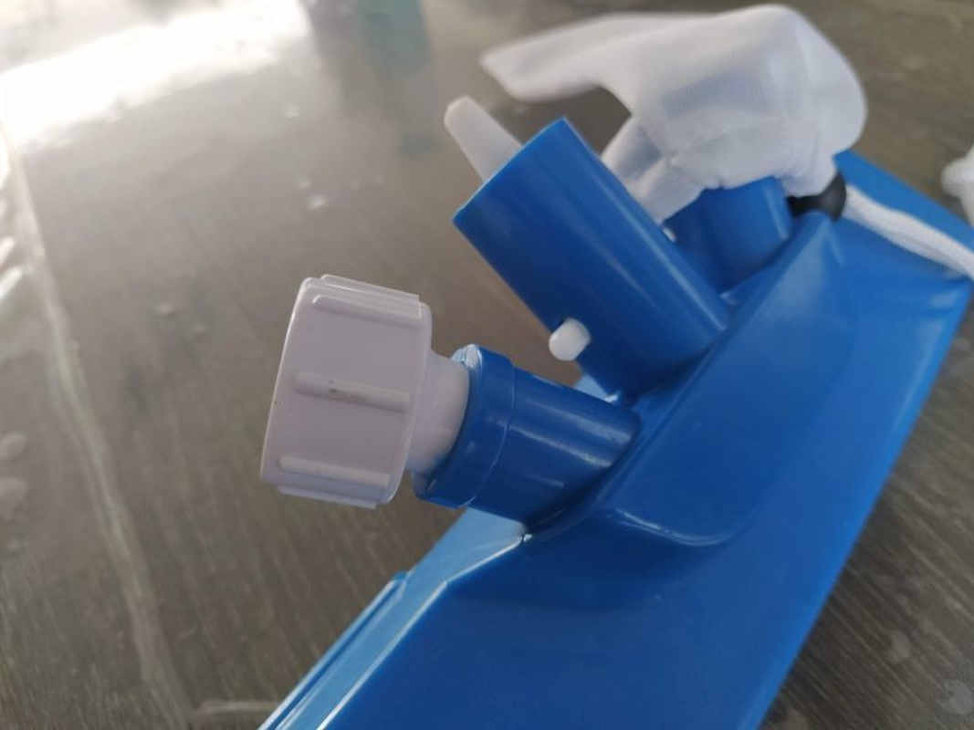

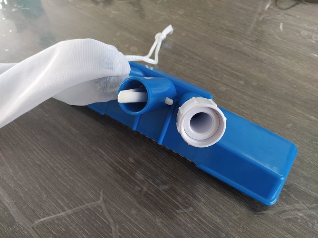

  • pven
Afbeeldingslocatie: https://tweakers.net/i/FDie8EBs434Y3PV8GpoX8ESe1gI=/full-fit-in/4920x3264/filters:max_bytes(3145728):no_upscale():strip_icc():fill(white):strip_exif()/f/image/Z7XPViVmSBBQcpyzXC4nizue.jpg?f=user_large
Afbeeldingslocatie: https://tweakers.net/i/s2EWdErEyMdoX1qBU6lEUoCVeTU=/full-fit-in/4920x3264/filters:max_bytes(3145728):no_upscale():strip_icc():fill(white):strip_exif()/f/image/KI8VJRR6V03fiuUNzjDFcFzs.jpg?f=user_large
Ik had nog zo'n ding op de plank liggen. Maar op wat voor manier krijg ik de tuinslang daar nou in? Die witte plug zit erin vast gelijmd, en wat ik ook probeer het past allemaal niet. En als er al iets past (met wat verloopjes), dan staat er zoveel druk op dat het eraf klapt. 8)7

pven schreef op zondag 16 augustus 2020 @ 11:24:
Je hebt een mannelijke gardenakoppeling met buitenschroefdraad nodig denk ik. Meestal is dat 3/4" maar het kan ook een andere maat zijn.
Op de foto het blauwe onderdeel rechtsonder.
Afbeeldingslocatie: https://zwembadstofzuigerwinkel.nl/wp-content/uploads/2017/12/H60fcf2838c3e4a4d986a0bb6fdd5255c6.jpg
Mocht de gardenakoppeling losschieten, dan kan het zijn dat hij versleten is. Je kunt ook de kraan wat meer dichtdraaien en kijken hoe dat gaat.
