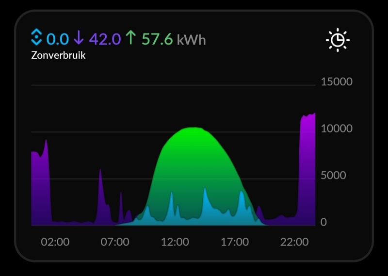

Ik heb daar ook last van, weet iemand of het al opgelost is en/of er actie van mijn kant benodigd is?
Mijn zonverbruik wordt niet gemeten
Afbeeldingslocatie: https://tweakers.net/i/IIffJuXgqkq69muLp0eFiZCGL2c=/800x/filters:strip_icc():strip_exif()/f/image/PX0KSnej23ASSwToA7REN6BE.jpg?f=fotoalbum_large
Ik zou het vervelend vinden om de historie kwijt te raken.

Ik gebruikte eerst de API en nu de account. Daardoor was ik de historie kwijt. Nu weer via API en de historie is weer zichtbaar.

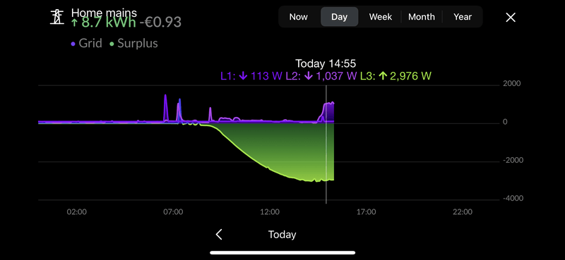

Wie kan mij helpen met het "lezen" van onderstaande screenshot uit de HomeWizard app. Stel we pakken het geselecteerde tijdstip: 14.55 uur. Wat is er nu precies gaande op dat tijdstip?
Die 1000 watt nemen we op dat moment af van onze energieleverancier?
Maar tegelijkertijd wekken we ook 2900 watt op?
M.a.w. ik weet dus niet zo goed hoe ik zo'n grafiek moet lezen op het moment dat we opbrengst (groen) en verbruik hebben. WIe kan me hier iets over uitleggen?

Op het plaatje zie je gespecificeerd wat er per fase gebeurt. Je kan dat ook uitzetten, dat je alleen het totaal van de fasen ziet.
Dus wat je ziet is wat er feitelijk gebeurt, alleen niet wat afgerekend of geregistreerd wordt door de energieleverancier. De meter kan alleen maar doorgeven dat er afgenomen wordt of teruggeleverd in totaal over de 3 fasen, en dat totaal is dus ook wat wordt doorgegeven. De meter saldeert intern over de fasen.
Wanneer je op fase 1 5W afneemt, op fase 2 10W en je op fase 3 40W teruglevert, dan registreert de meter voor de energieleverancier dat er 25W wordt teruggeleverd.
