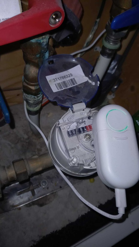

computerjunky schreef op zaterdag 26 augustus 2023 @ 22:09:
Ok dat zal ze jammer vinden. Het was juist zo makkelijk dat ze de meterstanden in de app stonden zonder dat je de hele meterkast moest uitbouwen om bij de meters te komen.
Is tot nu toe de stand wel accuraat geweest over de termijn dan je de meter heb of was er een afwijking?
Tot op heden zeer accuraat gebleken. Zelfs handen wassen is soms te weinig voor een liter maar ook dat wordt naar mijn mening goed geregistreerd. Ik wil zelfs een twee en derde aanschaffen om mijn wasmachine te monitoren. Die krijgt warm en koud water, maar staat vanaf start op alleen warm water verbruik, dus geen koud water. K wil dat gewoon als naslagwerk maar de prijs houdt mij wat tegen voor deze eigenlijk onbelangrijke info. Luxe tot zover ;)

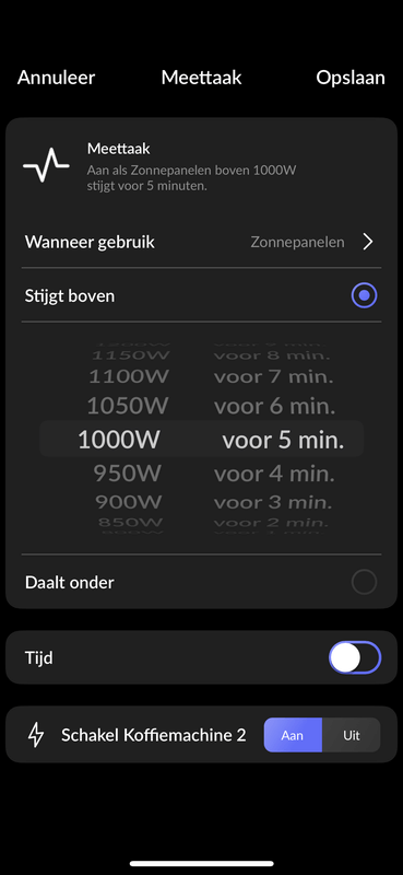

  • St00mwals
  • Laatst online: 16:04
tcw82 schreef op donderdag 31 augustus 2023 @ 13:46:
@DCSBL bedankt voor je antwoord, wat is een meettaak precies?
Mijn ap is engelstalig (kan eigenlijk ook geen "taal instelling" vinden) en kan niet iets vinden dat ik als "meettaak" zou vertalen, of waarin ik, zo op het oog, python achtige regeltjes kwijt kan.
Het gene je beschrijft klinkt als een work around, waarbij de meter altijd om 15:00 aan zal springen? Of is dat een soort "als dan" programma?
Ik heb geen pi (of andere smart ware) in de meter kast hangen, enkel de P1 meter en een 3tal smart sockets.
Ik heb in NL de volgende 3 taken, ook in deze volgorde:
Timertaak
Zonnetaak
Meettaak
Ik krijg bij de zonnetaak (solartask bij jou) het vermoeden dat als de zon even achter de wolken verdwijnt, de socket uit wordt geschakeld en jij met een half wasprogramma achter blijft.
Bij een Meettaak kan ik aangeven dat mijn zonnepanelen meer dan xxx W voor xx min dat de socket dan aan moet gaan. Vervolgens maak je een timertaak aan die de socket op een vast tijdstip uit schakelt.
Afbeeldingslocatie: https://tweakers.net/i/j4InvlGGmX_WdF1HQffgfFTFfLk=/x800/filters:strip_exif()/f/image/0htn1w8XILPPdag2gqYVU5q9.png?f=fotoalbum_large

  • tcw82
  • Registratie: Oktober 2020
  • Laatst online: 19:07
St00mwals schreef op vrijdag 1 september 2023 @ 08:49:
Timertaak
Zonnetaak
Meettaak
Die had ik nog niet eerder gezien, maar nu wel :)
De solartask (eigenlijk enige taak) die ik kende, daarin kon je de socket inschakelen bij een "X" watt terug levering, met een minimale (en daarmee eigenlijk ook maximale?) aan geschakeld tijd. Dat was 2 uur max, en dat hij dan "altijd" af klikte.
Ik denk dat ik het gevonden heb! In android ziet het er iets anders uit. Het plaatje hieronder heb ik nog niet eerder gezien, dus mogelijk heb ik met mijn neus gekeken of is er een recente update van (mijn) ap is geweest.
Het 2e plaatje is van de taak die ik gemaakt heb, hierbij nogmaals de wat vreemde "koffie machine" :P
wanneer ik (meer dan) 550 watt terug ga leveren (mijn SOLIS omvormer kan ik nog niet koppelen aan de Home Wizard helaas) zou het stekkertje aan moeten springen, en dan aan blijven. Dan een 2e taak die als de machine (langer dan) 25 minuten "niks doet" (ik zou even moeten gaan meten wat of dat het display van de machine verbruikt.) schakelt hij het blokje uit.
Afbeeldingslocatie: https://tweakers.net/i/COoRufoqzHiX-ZgobjEbXL2b_Gw=/800x/filters:strip_icc():strip_exif()/f/image/E2xna1XnL8e5pVF6fhOOj5BT.jpg?f=fotoalbum_large
Afbeeldingslocatie: https://tweakers.net/i/FSppPyWtUj0bLcW7oM6N6d-d-Nk=/800x/filters:strip_icc():strip_exif()/f/image/u169HIZS20nBaTux227mgblH.jpg?f=fotoalbum_large
Ik denk dat ik nu ook weet waarom ik die andere taken niet zag, ik had een taak bij die stekker staan en ben elke keer die taak ingedoken, nooit op "nieuwe taak" geklikt.
[ Voor 3% gewijzigd door tcw82 op 01-09-2023 14:43 ]

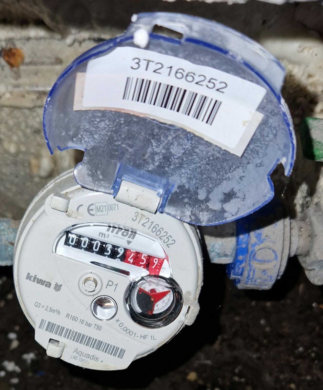

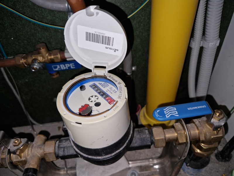

Iemand idee of de wifi watermeter op onderstaande past, kan Kiwa niet in het lijstje terug vinden van compatible..
Afbeeldingslocatie: https://tweakers.net/i/rL-TbD4Yn3xlcJk91s6tUC9kPZ4=/x800/filters:strip_icc():strip_exif()/f/image/q8OH8en92YXohZ7VlM2dWlYU.jpg?f=fotoalbum_large
  • jurgen purgen
  • Registratie: Maart 2022
  • Laatst online: 22:28
@Verwijderd
Verwijderd schreef op vrijdag 1 september 2023 @ 19:07:
KIWA is het keurmerk. jij hebt een itron meter
Afbeeldingslocatie: https://tweakers.net/i/K6xn5MeZy4Tz3TURtMeI9DV3EXY=/full-fit-in/4000x4000/filters:no_upscale():fill(white):strip_exif()/f/image/n429sQL9z7SrjIEuklzV5dqE.png?f=user_large
kunststof plugje in het midden wegbreken en schroefdraad eronder gebruiken om de bracket te bevestigen
Afbeeldingslocatie: https://tweakers.net/i/R6fTvfT5WFa9F4DUhaMGohsuFKk=/x800/filters:strip_icc():strip_exif()/f/image/sTKak59vp1UteXZfvDXwuYWT.jpg?f=fotoalbum_large
[ Voor 25% gewijzigd door jurgen purgen op 01-09-2023 19:30 ]
