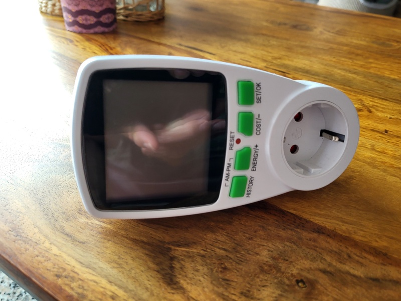

MajaMestreech schreef op zondag 28 mei 2023 @ 14:50:
Met de spanning op de omvormer kun je niet naar je netbeheerder toestappen als die te hoog is, aangezien die kan verschillen van de netspanning.
Maar daarom haalde ik een losse stekker kwh aan. Dingen kosten weinig maar geven ook live de netspanning weer. En die komt aardig overeen met die van de fases van de omvormer op de piek van opbrengst.
Had deze vroeger voor monitoren verbruik en excel sheets. :)
