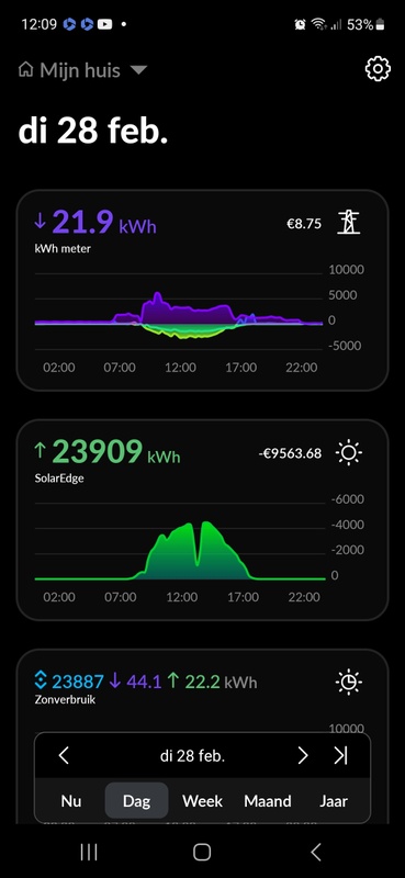

Ik kan gewoon zonder extra kWh meter (wel + abbo) mijn omvormer (SolarEdge) koppelen.
Zie voorbeeld:
Afbeeldingslocatie: https://tweakers.net/i/F9MMyjEWkpGaZZAam6u6bbN37jE=/800x/filters:strip_exif()/f/image/FgSHGyJ5AYEeXBe0T3ovecNI.png?f=fotoalbum_large
Afbeeldingslocatie: https://tweakers.net/i/RMutvvPHea5gT4yoZTzOa3869Io=/x800/filters:strip_exif()/f/image/AtBwIdoHGmUl8hlGYtFPENPF.png?f=fotoalbum_large
[ Voor 9% gewijzigd door Stef87 op 14-06-2023 21:12 ]
  • mrenkema
  • Laatst online: 20:51
Stef87 schreef op woensdag 14 juni 2023 @ 21:09:
Pfff, gelukkig! Dank! Ik heb ook een SolarEdge.

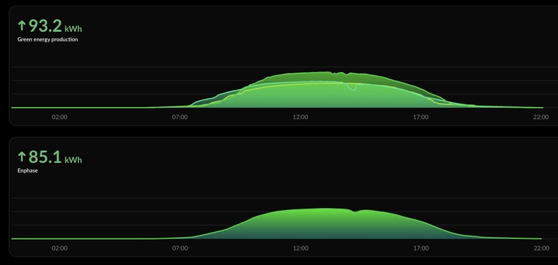

  • HermanGast
  • Registratie: November 2021
  • Laatst online: 22:53
HermanGast
Exige GT3
Daisy_D schreef op woensdag 14 juni 2023 @ 13:12:
Gisteren de koppeling gemaakt tussen homewizard en Ephase. Het valt me op dat hij wel zonverbruik weergeeft, maar bovenin blijft hij op 0.0 staan. Hebben meer mensen dit?
Gisteren was er meer zonverbruik, maar gaf hij ook 0.0 aan...
Lijkt erop dat de grafiek wel van de hele dag is, maar bovenin alleen de productie vanaf het moment dat de koppeling HomeWizard met Enphase gemaakt is.
Bij mij ging het de 2e dag wel goed.
Afbeeldingslocatie: https://tweakers.net/i/FEG7kPBf-_YMTqam0hckirvohZs=/800x/filters:strip_icc():strip_exif()/f/image/4tCV4uNLnJ7E9dYri5M4YCEV.jpg?f=fotoalbum_large
Met de eerste grafiek alle omvormers en daaronder de Enphase productie van vandaag.
[ Voor 24% gewijzigd door HermanGast op 14-06-2023 22:16 ]

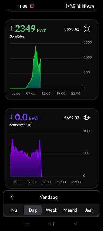

  • BGFG
  • Laatst online: 23:11
The Legend schreef op donderdag 15 juni 2023 @ 08:17:
Voor mensen met kWh meters: zie je die grafieken gewoon in de dag/week/maand/jaar tabbladen, of alleen in ‘nu’ :?
Ik heb een aparte kWh meter bij de omvormer. Dan zie je dus onderstaand. En ja ik heb gigantische last van een te hoge netspanning sinds een paar weken, bedankt Enexis :(
Afbeeldingslocatie: https://tweakers.net/i/MlYt6-0hrSXmKtjsLoa9W3U9p9o=/800x/filters:strip_icc():strip_exif()/f/image/b3n6G2APZiLkfyaf41Wbo0nb.jpg?f=fotoalbum_large
  • Gramser
  • Registratie: Juli 2020
  • Laatst online: 22:17
Je ziet die grafieken in alle tabbladen, zowel in NU als in de rest, dus. Zelfde als de Energy Sockets trouwens.
  • maharens
  • Laatst online: 30-09 12:30
BGFG schreef op donderdag 15 juni 2023 @ 08:37:
Oef dat is wel heel extreem idd, je mist nu wel 50% of nog meer aan opbrengst lijkt het?
  • BGFG
maharens schreef op donderdag 15 juni 2023 @ 09:10:
Meestal -70% tot -90% op het moment. Dat ie hier weer stijgt na 17.00 uur komt omdat ik mijn auto aan het opladen was. U staat op de wachtlijst, we hebben veel meldingen uit uw wijk. Maar wanneer 8)7
[ Voor 10% gewijzigd door BGFG op 15-06-2023 14:50 ]

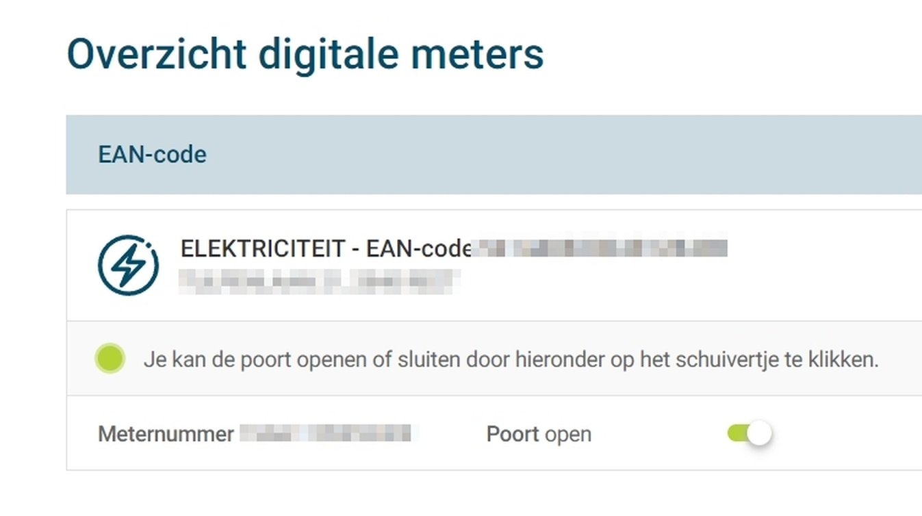

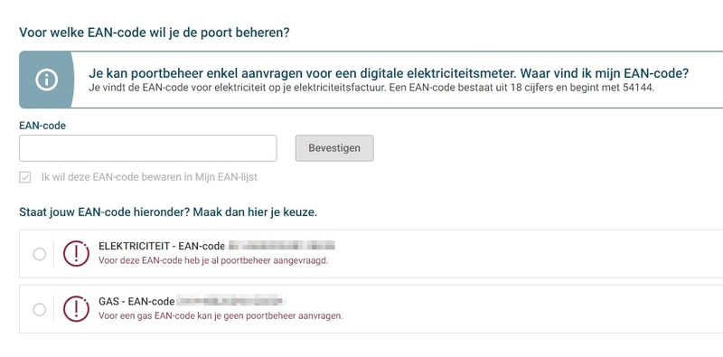

  • Anniedrew
  • Laatst online: 10-10 19:23
Beste Tweakers,
Sinds het vervangen van mijn oude 1-fase meter naar een 3-fase meter krijg ik helaas steeds 'No data' te zien bij mijn verbruiksoverzicht. Vermoedelijk is de koppeling tussen de nieuwe stroommeter en de bestaande gasmeter niet gemaakt.
Heeft iemand enig idee hoe ik dit kan aanvliegen?
Alvast bedankt!
  • Tebbie
  • Laatst online: 16:13
Anniedrew schreef op donderdag 15 juni 2023 @ 15:42:
Beste Tweakers,
Alvast bedankt!
Contact opnemen met je energienetleverancier (Stedin/Liander/etc...)
Werk: Netwerk monitoring prutser —- Prive: Developer Homewizard app voor Homey
  • Gramser
Beste Tweakers,
Alvast bedankt!
Hoe lang is dit al? Dat kan een weekje duren. En op de site van je netbeheerder staan waarschijnlijk wel handelingen hoe de koppeling zelf (opnieuw) te doen.
  • Anniedrew
Gramser schreef op donderdag 15 juni 2023 @ 17:42:
De meter is vervangen op 7 juni, ruim een week geleden inmiddels. Ik zal eens even op zoek!
Thanks.

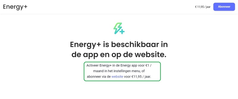

Ik zat even te kijken of ik wel of niet een + abonnement zou nemen.
Kijkend bij de uitleg in de app lijkt het erop dat @HomeWizard_NL moeite heeft met rekenen dan wel de juiste bedragen te noemen.
Zie ik dat er in de app prijzen worden gevraagd van € 0,99 en € 1, 00 per maand. Nu is het verschil maar heel klein, maar wat wordt er nu berekend bij afsluiten in de app 🤔

  • BGFG
vuurvreter63 schreef op vrijdag 16 juni 2023 @ 13:08:
Serieus?
  • vuurvreter63
  • Laatst online: 15:55
Ja serieus, een beetje duidelijk kan geen kwaad.Afbeeldingslocatie: https://tweakers.net/i/2K2r9wwSrQAXhLy5OCRc_Djoz4E=/800x/filters:strip_icc():strip_exif()/f/image/w9TOQOFJbWSeY30o0gW91pyG.jpg?f=fotoalbum_large
Afbeeldingslocatie: https://tweakers.net/i/JJ_uF2FrZFXlTu7NyroMybim03M=/800x/filters:strip_icc():strip_exif()/f/image/LtsazCAPTzjwI5wy3Q0t1xjw.jpg?f=fotoalbum_large

  • Gramser
Bij mij is het maandelijks €0,99.
  • BGFG
Gramser schreef op vrijdag 16 juni 2023 @ 19:06:
*O*
@vuurvreter, dan ben je dus € 0,12 goedkoper uit per jaar

Ik weet niet of ik nu heel blij moet worden van dat + abonnement, er klopt gewoon niets van 🤔
Afbeeldingslocatie: https://tweakers.net/i/L5AeKCFYEgcNQymwdDB5sq_mFG0=/x800/filters:strip_icc():strip_exif()/f/image/fh8hSLuRmx6TRM5MAV6o1pTX.jpg?f=fotoalbum_large
Afbeeldingslocatie: https://tweakers.net/i/bBOzLK1Y8Lo8Nvcj6graVFpAW9A=/x800/filters:strip_icc():strip_exif()/f/image/5X64NShaneWvrkbezCvKoFWJ.jpg?f=fotoalbum_large

Je moet 24 uur wachten. Had ik ook. Daarna is het nooit meer geweest.

Leoniq schreef op zondag 18 juni 2023 @ 12:06:
Maar het draait al 2 dagen
Hikvision gebruiker
  • Leoniq
  • Registratie: Februari 2022
  • Laatst online: 12-10 21:46
Afbeeldingslocatie: https://tweakers.net/i/TnBnajQKv4HNsfPQwOwGOnpxOXc=/800x/filters:strip_icc():strip_exif()/f/image/Vgro8GDi3e5niRjqnJDp8cOI.jpg?f=fotoalbum_large
Afbeeldingslocatie: https://tweakers.net/i/kKyB76PrEimOopg0yH6HaoOXLao=/x800/filters:strip_icc():strip_exif()/f/image/HlPnlKyIZRsfyl3x37IglPzI.jpg?f=fotoalbum_large
Terug gekeken. 2 dagen was hier ook. Even geduld. Wat je ziet is het totaal vermogen van de omvormer zolang hij dus hangt.
3 x Sessy's 10kWh, PV 10320WP solaredge, gasloos
  • vuurvreter63
Leoniq schreef op zondag 18 juni 2023 @ 12:16:
Die cijfers komen echt niet overeen met de Solar Edge omvormer.
Maar goed ik kijk het een paar dagen aan en anders verwijder ik het weer.

Wat heb ik geprobeerd, om het op te lossen:
- Ontkoppeld in de Energy app, en opnieuw gekoppeld;
- De FAQ van Homewizard doorzocht op ‘no data’, maar dan krijg je https://helpdesk.homewiza...-data-what-does-this-mean . En mijn ‘meter’ is ook offline, maar signaalsterkte is bij dit type verbinding niet af te lezen, en vanwege API ook niet relevant lijkt mij.
- 24 uur afgewacht
Kan het wellicht zo zijn dat, omdat ik via Home Assistant & MQTT, met een hoge frequentie, de Envoy ‘bevraag’, dit (via HW Energy) niet lukt?
Alvast bedankt, voor het meedenken!
Iemand een idee? @HomeWizard_NL ?

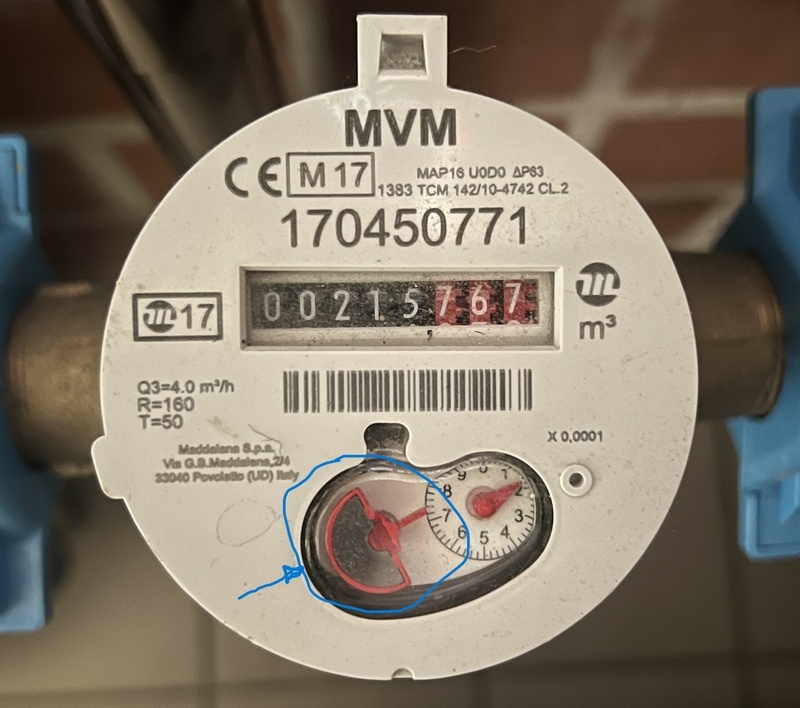

Misschien interessant voor iemand: de Homewizard Energy Socket set (3 stuks) en de combo-set van een P1 meter + 1x energy socket zijn momenteel in de aanbieding. 3 energy sockets voor 72.95 en de P1 meter + energy socket voor 49.95, als 't goed is komen hier morgen 7 energy sockets en een P1 meter aan :)
Ik zit in Belgie en we hebben hier een watermeter die niet in 't compatibele lijstje op de homewizard website staat. Leest de Wifi water meter uit op dit rode halvemaantje? Want dat ziet er verder wel gelijkaardig uit met de meters die op de website staan. Dan kan ik denk ik gewoon een custom adapter 3d printen en 't wel werkend krijgen.
Onze watermeter:

Ik zou het gewoon proberen. Mijn meter staat ook niet in de lijst. Adapter met tiewraps vast gezet. Werkt goed. Ik heb het idee dat de meting ook wel klopt. Als dat wieltje op een ander dan "verwacht" tempo draait zal de meting niet kloppen?

Ik had niet gedacht aan de RPM's van dat wieltje. Als dat anders is dan zit er een multiplier op de meting, goed punt. Op zich ook wel terug te rekenen dan, maar iets minder net :)

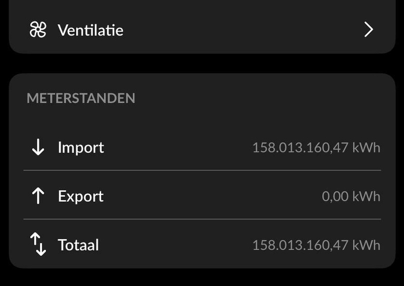

Afbeeldingslocatie: https://tweakers.net/i/q1w_IID-MW_IQMDRH-QrpQuH2rQ=/800x/filters:strip_icc():strip_exif()/f/image/ARuG3MeTThHquaYGQ8jkHKDO.jpg?f=fotoalbum_large
Mijn Socket is blijkbaar ergens volledig de weg kwijtgeraakt. Verwijderen van de grafiek geschiedenis laat weer normale data zien maar het lijkt niet mogelijk om de totalen te wijzigen. Klopt dat?
Een andere Socket is er onlangs zomaar helemaal mee gestopt, HomeWizard stuurt een nieuwe!

Blurk62 schreef op donderdag 29 juni 2023 @ 11:53:
Het was best warm vorige week, maar zó warm?
:) LOL, wees blij dat het je socket is en niet je slimme meter anders ging vast je termijn bedrag 'iets!' omhoog.

Sinds vorige week probeer ik een Homewizard P1 meter te koppelen met een Fluvius S211 digitale meter (merk Siconia), zonder succes. Bij inpluggen brandt er geen enkel kleur led .. het lijkt wel of er geen voeding doorkomt. Bij USB voeding, kan ik de meter koppelen met de app , maar (ook na een update) gaat uiteindelijk de Ledring rood oplichten. In de app staat dan "geen P1 data" (op mijn fluvius staat de P1 poort open). Als de USB voeding losgekoppeld wordt gaat meteen de led ring uit => een support ticket aangemaat, waarna Kees van support , me vroeg om de knop 30" ingedrukt te houden kort na inpluggen .. no cure. Toen stuurde kees me een nieuwe P1 meter, maar opnieuw dezelfde situatie ... de app blijft leeg en heb ondertussen 2 P1 meters die niet werken.
Op mijn Fluvius zie ik de data van de afgelope periode (inclusief de gas) dus de digitale teller werkt OK, enkel de P1 data wil niet naar de P1 meter(s).
Iemand recent nog van zo'n situatie gehoord ? ben ik de enige waar de homewizard faalt bij de initiele setup ?

Wellicht dit???
Standaard is de P1-poort op Fluvius-meters gesloten, log in met uw Fluvius-account op het Fluvius-portaal om uw P1-gebruikerspoort in te schakelen.

@Pge-tips zoals @ArjoK zegt, lijkt het erop dat de poort niet openstaat.
Maar je zegt dat de P1 poort open staat. Hoe weet je dat? Ga je daar van uit omdat je de data ziet in het Fluvius portaal ? Want dat staat volledig los van de P1 poort.

  • Registratie: April 2019
Kenhas schreef op vrijdag 30 juni 2023 @ 08:03:
Dat geeft Mijn Fluvius toch gewoon aan onder "poortbeheer" => "Poort open".
Afbeeldingslocatie: https://tweakers.net/i/Q6fnSDNgBT2yygFuH-KCLliZ92o=/800x/filters:strip_icc():strip_exif()/f/image/6wRtfzS8dRHHNoNdO382sn7N.jpg?f=fotoalbum_large

Inderdaad schuivertje staat naar rechts .. meer kan ik toch niet doen, of wel ?
Ook Kees verwijst naar Fluvius, dat er mogelijk iets mis is met de P1 poort op mijn digitale meter .. nu dus de supportlijn van Fluvius vinden .. dat wordt andere koek vrees ik.

@Pge-tips en je bent zeker dat je meter in de juiste poort stopt? Dus niet in de S1 poort
