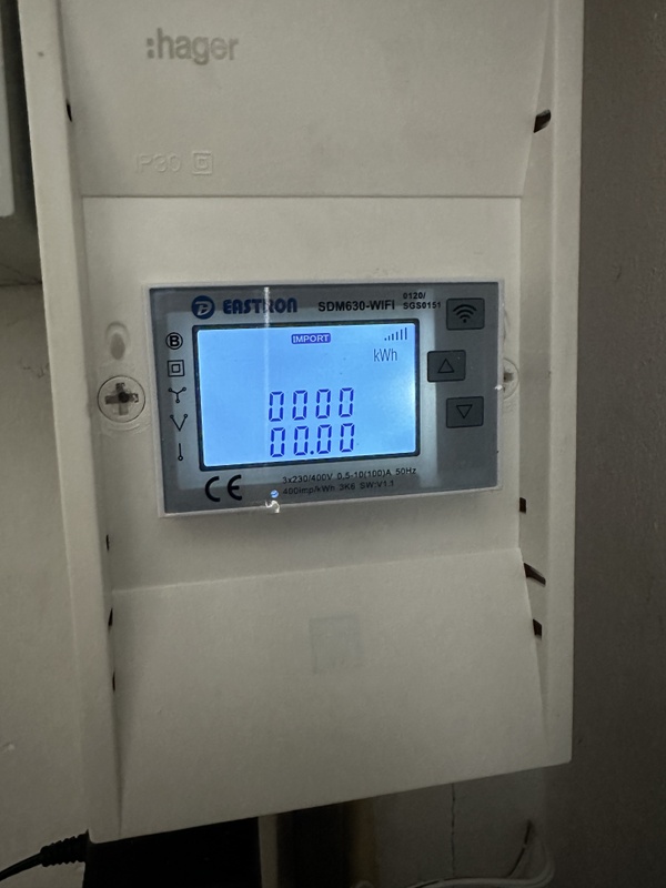

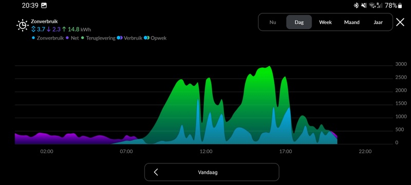

Ik heb in de app de koppeling gemaakt met de enphase. Nu heb ik in de home wizard app al 2 dagen achter elkaar een hogere opwek dan in de enlighten app. Dat zou toch niet moeten kunnen? De home wizard app leest toch gewoon de gegevens uit de enphase. De dagen hiervoor waren de waardes exact gelijk.
  • PeacekeeperNL
kadoendra schreef op vrijdag 30 juni 2023 @ 23:00:
Ik meen te hebben gelezen, aantal berichten terug, dat het een paar dagen duurt voordat de data klopt. Moet je een pagina of 2 aan berichten terug schat ik zo
  • kadoendra
  • Laatst online: 10-10 18:40

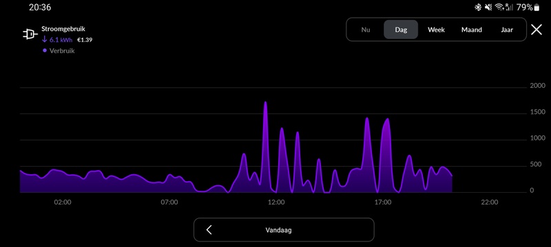

Ja klopt, maar zou dat dan ook zijn als het al 2 weken goed loopt? Aan het einde van de dag zijn de data in beide apps altijd precies gelijk. Behalve deze 2 dagen dus. Waarbij de hw-app ook nog eens veel te hoge waarden geeft.
  • Deef_K
  • Laatst online: 23:15
Post eens wat screenshots. Bij mij Solaredge koppeling klopt het gewoon.

Kan je in de app de volgorde van de meters wijzigen (de grafieken)? Ik kijk er denk ik overheen, heb al een paar keer gezocht. Ik heb nu 14 home wizard meters geïnstalleerd en zou graag diegene die ik het vaakst opvolg bovenaan zetten, het is nu nogal scrollen :)
Belgisch Limburg | Mitsubishi Electric MSZ-LN35VG2 binnenunit + MUZ-LN35VG2 buitenunit | Diehl 4601S + 3850 Wp (22x Sunflower 175W ZO) | SMA Sunny Boy 4.0 + 7070 Wp (7x JinkoSolar 505W NO + 7x JinkoSolar 505W ZW)
  • user109731
Capt Waffles schreef op zaterdag 1 juli 2023 @ 09:42:
Instellingen > Grafieken > Wijzig knop bovenin, dan kun je ze verslepen.

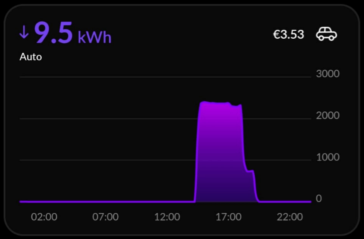

1x P1 meter
1x water meter
1x kWh meter op L/L warmtepomp
11x energy sockets:
  1. TV & audio
  2. Oven
  3. Microgolf (Magnetron)
  4. Frigo (koelkast) #1
  5. Frigo #2
  6. Diepvriezer
  7. Wasmachine
  8. Droogkast
  9. CV ketel
  10. Auto lader (wegens capaciteitstarief in België is het gunstiger voor ons om op 220V te laden)
  11. Netwerkapparatuur
En er liggen er nog 2 klaar voor: regenwaterpomp & 1 'incidentele' om dingetjes te meten die ik niet per se op jaarbasis wil opvolgen.

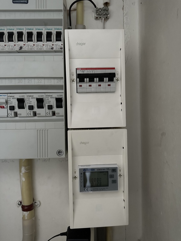

Gaan ook nog een nieuwe elektriciteitskast (groepenkast) zetten, daar komen ook nog extra in:
  1. 3-fase kWh meter voor omvormer #1
  2. 3-fase kWh meter voor fornuis (kookplaat)
  3. 1-fase kWh meter voor omvormer #2
  4. 1-fase kWh meter voor afwasmachine (vaatwasser)
  5. mogelijk nog 4x 1-fase kWh meters voor elke verlichtingskring (is nog in beraad - is mogelijk wat overdreven ;) )
En dan kan ik zo'n beetje alles meten wat er te meten valt. Is het allemaal nuttig? Nee. Is het interessant? Ja!

Capt Waffles schreef op zaterdag 1 juli 2023 @ 11:17:
???? Hoe zou je de auto anders laden dan op 230V?
_/-\o_ Dat is natuurlijk de echte reden :) Besparen op sluimerverbruik doe je er uiteraard niet mee.

IvoB2 schreef op zaterdag 1 juli 2023 @ 11:48:
Auto laden deden we voorheen op 380V.. maar als ik de berekening doe dan is laden op hoger vermogen financieel in ons nadeel. Voordeel op hoger vermogen laden: minder laadverliezen, nadeel: hogere kW piek voor capaciteitstarief in België -> netto gunstiger voor ons om trager te laden. Hangt wel van het aantal km af dat je per jaar rijd, als je heel veel rijd kan het alsnog interessanter zijn om aan hoger vermogen te laden, met dank aan de enorm boertige implementatie van het capaciteitstarief. Voor ons is laden aan 3 kW ongeveer 200-250 euro goedkoper ELK JAAR dan laden op 11 kW. Ik kan niet sterk genoeg uitdrukken hoe lomp het capaciteitstarief is in z’n opzet, diegene die dat bedacht heeft mag van mij op permanente arbeidsongeschiktheid, daar zou de maatschappij netto bij winnen.
Sluimerverbruik win ik er inderdaad niet mee, eerder toegevoegd met al die energy sockets :)

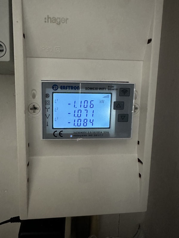

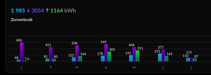

psdata schreef op vrijdag 30 juni 2023 @ 20:51:
Ik zou hem er wel bij tussen te hangen, meet je onafhankelijk intern. Gebruik je Solaredge intergratie dan haal je je info weer vanaf een server op Internet. Geen Internet geen monitoring.
Ja daar heb je ook een punt.
Inmiddels hangen de panelen en zie ik de teruglevering al vanuit de P1 in de grafieken.
Solaredge gegevens moet ik nog krijgen volgende week.
Nu de P1 het laat zien in wat er terugkomt aan stroom is dat anders dan de aparte meter?
Moet er goed over nadenken of ik het wel/niet doe met de 3 fase kWh meter kopen.
Gezien ik nu op mezelf ben aangewezen met aansluiten en dat voor mijn gevoel ook net iets uitdagender is dan een stopcontact aansluiting maken, met meterkast. :$
Nu ook iets meer issue's helaas met de P1 en nieuwe 3 fase slimme meter. |:(
Met het nakijken van alles kwam ik er achter dat het gas niet meer geregistreerd wordt door de P1 sinds er een 3 fase slimme meter is geplaatst door Stedin. Helaas lijkt het erop dat de gasmeter en de slimme meter geen connectie met elkaar krijgen en de stappen van Stedin die online staan in koppelen werken niet.
En ik merk dat de nieuwe slimme meter i.c.m. met de P1, de P1 soms zijn verbinding verliest.
De enkele 1 fase slimme meter met de P1 had een strakke connectie.
Iemand hier nog ervaring/ideeën in na omzetten van slimme meter (Ga tevens contact opnemen met Stedin)

Weerz schreef op zaterdag 1 juli 2023 @ 12:35:
Je terug levering wat je ziet op je P1 is alleen wat je daadwerkelijk terug leverde en dat is minus je eigen verbruik op dat moment.
En ja je kunt ook wachten en het separaat ophalen straks bij solaredge (api)
En met je overige problem op dit moment met je P1, zou ik veel dingen wel zelf kunnen vastleggen (meten)
Dus gewoon die tussen meter plaatsen en koppelen :)

Inmiddels is de 3-fase ook aangesloten tussen de 3-fase schakelaar van de zonnepanelen.
Het was voor de installateur nieuw om te plaatsen.
Hij meet en zie het in de app wel, vraag me alleen af of het goed is aangesloten….

Weerz schreef op woensdag 5 juli 2023 @ 15:30:
Zie het volgende op het scherm.
Gezien - begon ik te twijfelen.
Kon het op de website van homewizard niet zo snel vinden.
De waardes zijn negatief. Dat betekend dat de pv aan het terug leveren is?
Als dat zo is dan klopt het. Import blijft op 0. pv groep exporteert alleen.
Je kan het ook anderom aansluiten, dat werkt ook. Maar zo lijkt het goed te zitten.

  • Laatst online: 20:11
@mgroen81
Dankjewel!
De zonnepanelen zijn idd aan het terugleveren aan het net.
Wat zou het dan betekenen als het andersom is/wordt aangesloten?
Ben nog een leek en me aan het verdiepen in de materie, excuus O-)
[ Voor 3% gewijzigd door Weerz op 05-07-2023 16:37 ]
Instagram | Flickr | Nikon D500 -> Sigma Art 18-35MM F/1.8 | NIKKOR AF-S 50MM F/1.8G | TAMRON 70-200MM G2 F2.8 | TAMRON 150-600MM G2 F/5-6.3
  • Witlof
  • Laatst online: 20:45
Als het andersom is aangesloten dan zou je het niet opwekken maar verbruiken lijkt me.

Witlof schreef op woensdag 5 juli 2023 @ 17:22:
Dat is mijn veronderstelling ook, maar iets met assumptions. Daarom de check vraag. ;-)
Wekt wel gelijk de interesse, zou je dat met pv ook doen en waarom?

  • mgroen81
  • Laatst online: 00:44
Weerz schreef op woensdag 5 juli 2023 @ 16:37:
@mgroen81
Dankjewel!
Als het andersom is aangesloten dan gaat de meter import tellen en de verbruiks meter positief.
Mitsubishi PUHZ-W50VHA + EHPT20X-VM2C / 30x JASolar 265Wp oost/west + SolarEdge 7K

Handleiding geeft aan de wifi knop in te drukken totdat AP verschijnt. Wanneer AP verschijnt en de knop wordt losgelaten is AP direct weg en springt de meter weer naar de gemeten waarde. Volgens mij zou AP moeten blijven knipperen maar dat gebeurt dus niet.
Het wifi-netwerk van de kwh-meter komt ook niet zichtbaar op de telefoon.
Iemand hier ervaring mee toevallig?
PS, via de chat op de HW pagina ook opgegeven, maar daar nog geen antwoord gehad.
Thanks iedereen voor het meedenken. HW heeft een nieuwe meter opgestuurd en deze werkte direct. Probleem dus opgelost door goede service van HW. _/-\o_

  • RobWest
  • Laatst online: 24-09 20:51
Ik snap de berekening niet helemaal.
Afbeeldingslocatie: https://tweakers.net/i/rjsdJpYzTH-yljidovYF6VCEnxc=/full-fit-in/4000x4000/filters:no_upscale():fill(white):strip_exif()/f/image/uS5BdaEyKw14L2v2s9v6ns12.png?f=user_large
Ik lever per dag en ook per jaar meer terug dan ik afneem.
Tarief dal is € 0,43
TLV dal is € 0,18
Waarom rekent HW dan 9.5 kWh * € 0,37 = € 3,53
en niet 9.5 * 0,18 = 1,71
Wanneer gaat HW dan wel met mijn TLV tarief rekenen?

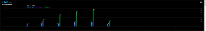

Mis ik iets of gaat er ergens iets mis met de reken skills van de server ?
Afbeeldingslocatie: https://tweakers.net/i/LRjfwA0e_foedj4SGsW9Yewk6ks=/800x/filters:strip_exif()/f/image/kl0pWr80QJ2W6iohZgjKQY15.png?f=fotoalbum_large
Als ik al het directe verbruik bij elkaar op tel kom ik toch echt hoger uit als 260. Dit doet me meteen weer twijfelen aan alle andere data die er weergegeven word maar daar zal ik morgen dan maar eens naar kijken.

computerjunky schreef op donderdag 13 juli 2023 @ 00:29:

  • computerjunky
  • Laatst online: 13-10 15:03
Dat denk ik niet. Het verschil is veel te groot en dit is data van meerdere maanden ( jaartotalen dus maanden) niet een maand waar een deel bij een andere maand zit. Dit is niet door het gesjoemel met weken te verklaren. Zeker ook omdat ik in januari en dec helemaal geen data had omdat ik het nog niet gekoppeld had.
Ergens gaat er gewoon iets totaal fout met een simpele optelsom. Gezien er alleen maar data van dit jaar is zou die som 101% correct moeten zijn maar het is gewoon onbruikbaar in deze form. Totaal niet betrouwbaar dus.
  • BGFG
  • Laatst online: 23:11
computerjunky schreef op donderdag 13 juli 2023 @ 18:00:
Dat is wel gek. Heb je HomeWizard al gecontact? Ik heb goede ervaringen met hun support, kan wel een paar dagen duren alleen. Bij mij klopt het exact. PS let niet op de zonnepanelen opbrengst: die is dramatisch laag ivm netcongestie vanaf mei j.l.

Vraagje aan de experts hier. Ik zie abnormaal "stroomverbruik" nu ik niet thuis ben.
Er zijn geen grootverbruikers actief, afgezien van wat smarthome spul, 2 koelvriezers en verlichting en meuk wat op standby staat. Gemiddeld standby verbruik ligt rond de 200 a 300 watt (yeah I know, dat is hoog!).
Echter die pieken van +1000 watt kan ik niet verklaren. Komt dit door de verkeerde interpretatie van HW ivm mijn zonnepanelen?
Afbeeldingslocatie: https://tweakers.net/i/OiYZ-RRhXd_gwlM4t14eO1-j2y4=/800x/filters:strip_icc():strip_exif()/f/image/A1GeRKoppDlFWeFiIgcFn9ge.jpg?f=fotoalbum_large

renzo4000 schreef op zondag 16 juli 2023 @ 20:40:
hoe zijn de zonnepanelen gekoppeld? omvormer koppeling of aparte kWh meter?
WP: Quatt Mono (v1) + 3kW BUH (DIY) & OpenQuatt, SWW: E-boiler 250L & PV sturing, gasloos okt'25, PV: 6040 Wp (SE3000H/IQ8/APsystems), Indevolt SolidFlex 3000AC (5.4kWh)

Toby-Wan schreef op zondag 16 juli 2023 @ 21:14:
Via een omvormer koppeling(enphase). Je ziet ook dat de pieken gelijk lopen met de opbrengstpieken.
[ Voor 13% gewijzigd door renzo4000 op 16-07-2023 21:29 ]
  • computerjunky
@renzo4000 Negeer die pieken van de dagtotalen. Met zonnepanelen koppeling klopt daar werkelijk niets van.
De totalen in cijfers kloppen wel maar de grafiek is nutteloos. Evenals de andere met direct verbruik.
Hoi Renzo, in jouw geval lijkt dit te komen door de tijd van de omvormer die achter loopt, daardoor worden de verkeerde getallen met elkaar verekend, mogelijk kun je bij je omvormer fabrikant navragen of ze deze goed kunnen zetten. Afhankelijk van welk merk omvormer je hebt zien we dit voorkomen, welk merk heb jij?
  • renzo4000
  • Laatst online: 13-10 14:39
HomeWizard_NL schreef op maandag 17 juli 2023 @ 10:03:
Hoi Renzo, in jouw geval lijkt dit te komen door de tijd van de omvorner die achter loopt, daardoor worden de verkeerde getallen met elkaar verekend, mogelijk kun je bij je omvormer fabrikant navragen of ze deze goed kunnen zetten. Afhankelijk van welk merk omvormer je hebt zien we dit voorkomen, welk merk heb jij?
Enphase Envoy s-metered
  • BuysB
  • Registratie: Februari 2022
  • Laatst online: 20:09
Ik kan op Enphase bij 3 locaties die ik in bedrijf heb gesteld meekijken, HW pakte dus met toevoegen omvormer info van de verkeerde locatie
  • HomeWizard_NL
  • Registratie: Juli 2020
  • Laatst online: 18:37
HomeWizard_NL
bedrijfsaccount
In dat geval even kijken of je bij je envoy zelf de tijd correct kan instellen, anders even contact opnemen met Enphase klantenservice.
