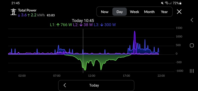

coelho schreef op woensdag 15 februari 2023 @ 19:55:
Ik heb mijn GoodWe toegevoegd en had al een 3fase kWh-meter. Nu heb ik al 2 dagen dat mijn GoodWe zo'n 4-5% hoger zit dan mijn kWh-meter. Is dat het verbruik van mijn omvormer?
Dinsdag: GoodWe 36,1kWh, meter 34,7kWh
Woensdag: GoodWe 27,3kWh, meter 26,0kWh
Beide kunnen gelijk hebben :) Al is de kWh meter ge-eikt. Maar de GoodWe meet het vermogen aan de DC zijde. Daar gaat dus nog de omvormerverliezen en kabel-verlies vanaf, dat verklaart je verschil.
Maar de GoodWe is uiteraard neit ge-eijkt en die hebben baat bij een hogere waarde..

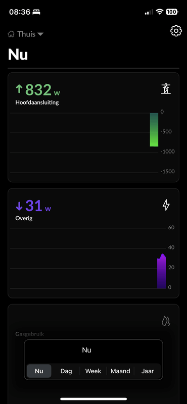

Al een paar dagen geeft m’n watermeter ‘no data’, terwijl die wel online is in de app.
Batterijen eruit geeft even de 0 liter melding, daarna weer ‘no data’.
Probleem gemeld bij @HomeWizard_NL, maar aangezien het weekend is verwacht ik geen reactie voor maandag.
Heeft iemand misschien een gouden tip?

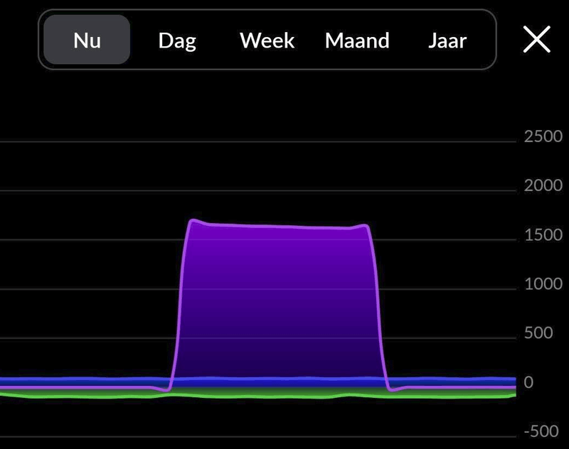

Voor de puzzelaars onder ons; ik heb last van onverklaarbare ~300 watt pieken, zoals te zien met de P1 meter. Deze zijn gedurende de hele dag aanwezig op fase 3, sinds iets meer dan een maand. Daarvoor waren deze pieken niet aanwezig, er zijn rond die datum géén wijzigingen doorgevoerd aan apparatuur/electra.
Het wisselend 'standy verbruik' van fase 2 is vooral de koelvriescombinatie en balansventilatie.
Afbeeldingslocatie: https://tweakers.net/i/37TLo-XSp0Y0iVBCcmIwGYwjMFY=/800x/filters:strip_icc():strip_exif()/f/image/lmSZWF3LeTTKfYAfKb5UuXeP.jpg?f=fotoalbum_large
Door één voor één alle groepen uit te schakelen, ben ik er achter gekomen dat deze pieken door de Quooker veroorzaakt worden. Onderstaande data is van een representatieve nacht met de Quooker uit.
Afbeeldingslocatie: https://tweakers.net/i/jUTGW-fyV1YpbetyZt0XrstiHqg=/800x/filters:strip_icc():strip_exif()/f/image/JAozyX7syPtqxMHO2w8Bsnua.jpg?f=fotoalbum_large
Echter, met de vermogensmeters van HomeWizard zijn alleen 'normale Quooker pieken' te zien, zowel bij de Quooker zelf als de Quooker Power Switch (waar ik voor een aantal nachten de vaatwasser van heb losgekoppeld). Deze screenshots zijn van dezelfde nacht als de eerste screenshot.
Afbeeldingslocatie: https://tweakers.net/i/qYURN-QdiHmNqm5nS4D84DssU8I=/800x/filters:strip_icc():strip_exif()/f/image/M8d9NT5ltoJVu3zJiPUBockJ.jpg?f=fotoalbum_large
Afbeeldingslocatie: https://tweakers.net/i/jlZPPtiFZ8fx06JE4YHKSza-JGs=/800x/filters:strip_icc():strip_exif()/f/image/ItRVGM3FLGC86VrXZaK2K6Wg.jpg?f=fotoalbum_large

Hoi allen! Sinds afgelopen week ben ik eigenaar van de P1 meter waarbij ik voorheen Toon had. Toon deed het regelmatig helemaal niet meer waarbij de afgelopen halfjaar al geen realtime data meer zichtbaar was.
In ieder geval tot nu toe zeer tevreden over het inzicht weer. Ik zag echter dat het gas verbruik op sommige dagen na 20:00 niet zictbaar was.

  • ron321
  • Laatst online: 11-10 08:49
@Shuyinsama Als er geen gasverbruik is zou je wel een roze lijn moeten zien op nul.
Dus hier is iets anders aan de hand.

Bijvoorbeeld hier in huis, ~10sec aan ~1600Watt:
Afbeeldingslocatie: https://tweakers.net/i/utzQNtCDVU6JgQPyixNUXchu9B0=/800x/filters:strip_exif()/f/image/DPmuUAowYTDIp4yT2PYvpgYx.png?f=fotoalbum_large
In de weergave "Dag" zie je deze meestal niet en soms als pieken van ong. 250W.

@Shuyinsama eerder in dit topic kwam iets soortgelijks voorbij waarbij de WiFi werd uitgezet om stroom te besparen. Maar als het alleen bij gas gebeurd is dat waarschijnlijk niet de oorzaak. Misschien iets dat aan of juist uit staat dat de communicatie tussen de gasmeter en de elektriciteitsmeter (die is draadloos) verstoort?

Propheticus schreef op zondag 19 februari 2023 @ 12:08:
Wat ik denk is dat de pieken in feite nog hoger zijn (vermogen Quooker = 2200Watt) maar zo kort, een paar seconden per keer, dat deze op een grafiek van een hele dag op deze schaal niet goed weer te geven zijn.

IvoB2 schreef op zondag 19 februari 2023 @ 13:38:
Technisch is het uiteraard geen probleem om met eigen meetapparatuur om alle pieken te meten en weer te geven. Het wordt uiteraard een ander verhaal waneer dat voor tig gebruikers moet en dan nog eens moet passeren over een server van derden.
Uhm, welke derden? Het gaat in Guidooow's geval toch gewoon om de HomeWizard P1 plug en socket?
Ik vermoed gewoon een geval van aggregatie van grotere stukken tijd (5min als we de grafiekstappen kunnen geloven) met slechts enkele seconden een piekje.
5 minuten is 300 seconden.
Nemen we 10 seconden 2kW in dat vak van 5minuten met verder 0 gebruik, dan komt dat uit op gemiddeld 2000*10/300 = 66W. Precies wat hij ziet in de dag-weergave van de plug.
Hoe hoog zijn de pieken als je naar de stekker kijkt in de "Nu" weergave? Ik vermoed een stuk hoger dan 66Watt
Klopt helemaal, de Quooker (en Quooker Power Switch) pieken zijn ongeveer 2200 watt in de nu-weergave. De vreemde pieken gedurende dag heb ik nog niet kunnen zien in de nu-weergave, daar zijn ze te onregelmatig voor. Waarschijnlijk zijn deze ook (veel) hoger dan ~300 watt. Zowel de P1 als stekker data wordt per 5 minuten weergegeven (of is per 15 min. te downloaden).
Als het probleem van de 300 watt pieken gedurende de dag veroorzaakt wordt door de visualisatie/data-aggregatie van HomeWizard, is vooral de vraag waarom deze pieken niet regelmatiger zijn, het verbruik van de Quooker gedurende de nacht is namelijk extreem regelmatig.
Zo ziet de rest van de dag er uit, de 300 watt pieken zijn duidelijk te zien boven het achtergrond verbruik van de L/L warmtepomp gedurende de dag;

  • Propheticus
  • Laatst online: 00:02
Guidooow schreef op zondag 19 februari 2023 @ 15:38:
Dat vraag ik me ook af. De hoogte is ook raar. De middeling van zo'n 10sec 2kW piek over 5 minuten zou ~66Watt zijn, geen 300.
Dit zie je ook correct in de weergave van je plug, maar dan weer niet in de weergave van de slimme meter.
Hier thuis zie ik op de fase waar de vaatwasser en Quooker op zitten pieken van ~250Watt en verder een vlakke lijn op 0 als de vaatwasser uitstaat.
Het lijkt wel alsof er gedeeld wordt door 60 (1 minuut) ipv de door de grafiek weergegeven stappen van 5 minuten. (1600*10/60=266).

Guidooow schreef op vrijdag 24 februari 2023 @ 09:52:
Ik heb deze week de data van de P1 meter geëxporteerd met het Windows programma van Daveth. De resolutie is dan circa 2 seconden, waardoor duidelijk te zien is dat alleen de normale Quooker pieken aanwezig zijn. De ~300 watt pieken die te zien zijn in de HomeWizard app/online dashboard zijn dus een resultaat van hun foutieve datavisulatisatie. @HomeWizard_NL Hoe kan dit en waarom hebben andere Quooker gebruikers hier geen last van?
Onze grafieken zijn gemiddelden per 5 minuten. dus een piek die geen 5 minuten duurt wordt lager. Overigens is dit geen fout, om elke seconde van een hele dag te bewaren en hosten is niet haalbaar. Ook is het op grafiek/dag niveau niet leesbaar.

  • Guidooow
HomeWizard_NL schreef op vrijdag 24 februari 2023 @ 11:14:
Het is duidelijk dat jullie middelen per 5 minuten en dat elke seconde bewaren/hosten onhaalbaar is. Echter, het effect wat ik heb laten zien in mijn post (zaterdag 18 februari 2023 21:02) wordt veroorzaakt door hoe jullie eea weergeven, te zien in mijn vorige post. Opmerkelijk is dat het tot 16 Januari goed ging, op 17 Januari zijn de eerste ~300 watt pieken zichtbaar.
Het verbruik van een Quooker (~2200 watt voor ~10 seconden ééns per ~30 min.) zou niet tot ~300 watt pieken op random momenten gedurende de dag moeten leiden. Quooker/HomeWizard gebruiker @Propheticus heeft ook geconcludeerd dat dit effect bij hem niet optreedt en geen logische verklaring is voor mijn 300 watt pieken.

Guidooow schreef op vrijdag 24 februari 2023 @ 12:25:
Zoals gezegd treedt het hier wel op. Ik zie ook (random) pieken van ~250Watt in de dagweergave.
Middeling over 5 minuten is prima en begrijpelijk. Middeling van 10sec*1600Watt over 5 minuten is echter geen 245Watt maar 53 (1600*10/300 = 53).
@HomeWizard_NL Het lijkt alsof de waardes worden gemiddeld over 1 minuut ipv over 5. Ook zijn die pieken erg onregelmatig te zien, terwijl de quooker vrij voorspelbaar iedere ~12min* ongeveer 9-10 seconden verwarmt.
Het lijkt er bijna op alsof in plaats van 5 minuten te middelen alleen naar iedere vijfde minuut (01:00, 01:05, 01:10) wordt gekeken. Dat zou verklaren waarom de pieken zo onregelmatig zijn; Slaat er iets kortstondig aan in bijv. de derde minuut (01:03) dan zie je het niet.
*zoals gezien in de grafiek van de slimme socket.
