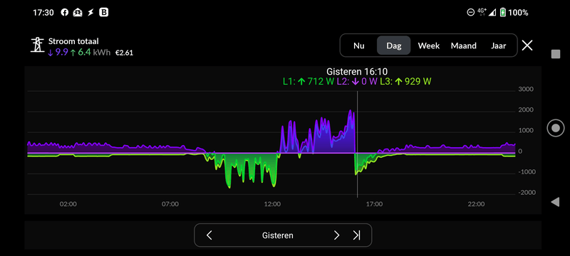

Je kan in de grafiek het wel per fase laten zien, het getal er boven is nog steeds het totaal.Afbeeldingslocatie: https://tweakers.net/i/PTi_ks18FO80IpHK0uxVGxLlafw=/800x/filters:strip_exif()/f/image/oOSgtYbUIuIPZnLW8RlOfb8b.png?f=fotoalbum_large

impact99 schreef op donderdag 9 maart 2023 @ 11:13:
Je kan in de grafiek het wel per fase laten zien, het getal er boven is nog steeds het totaal.[Afbeelding]
… en alleen bij een betaald abonnement.

  • Gramser
  • Registratie: Juli 2020
  • Laatst online: 21:58
Je kunt die fasen alleen zo zien als je huis een driefasenaansluiting heeft. De grafiek laat zien hoe je gebruikte vermogen is verdeeld over die drie fasen. Dat geeft je een beetje een idee over hoe de belasting per fase is, of dat een beetje netjes is. Je kunt het bijvoorbeeld ook gebruiken om te zien op welke fase je een nieuw apparaat, zoals laadpaal, airco, of warmtepomp kunt aansluiten (mocht dat een 1-fase-uitvoering betreffen). Of waar je je 1-fase omvormer aan kunt koppelen om de belasting op die fase weer wat omlaag te brengen.
Maar voor de uiteindelijke rekening maakt het niks uit - de meter kijkt alleen naar het totaalverbruik over die fasen.

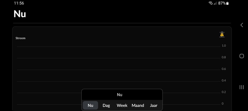

KWh meter geplaatst voor de zonnepanelen, maar krijg geen grafiek te zien.
Afbeeldingslocatie: https://i.postimg.cc/7GdBJDqS/Screenshot-20230311-105717-nl-homewizard-android-energy.jpg
Is er iets verkeerd of doe ik iets verkeerd.
Neem aan de meter zelf wel goed zit, of?
Waarde op de meter zelf loopt wel op. En er knippert een rood lampje bij de 2.
[ Voor 11% gewijzigd door NeutraleTeun op 11-03-2023 11:03 ]

NeutraleTeun schreef op zaterdag 11 maart 2023 @ 11:01:
Waarschijnlijk verkeerd aangesloten, je zonnepanelen fase moet op poort 2 en neutraal op 4 (rechts boven en rechts onder)
  • NeutraleTeun
  • Laatst online: 30-03 07:32
HomeWizard_NL schreef op zaterdag 11 maart 2023 @ 11:27:
Top. Opgelost.
Was in de veronderstelling dat het "met de stroom mee" moest gaan.

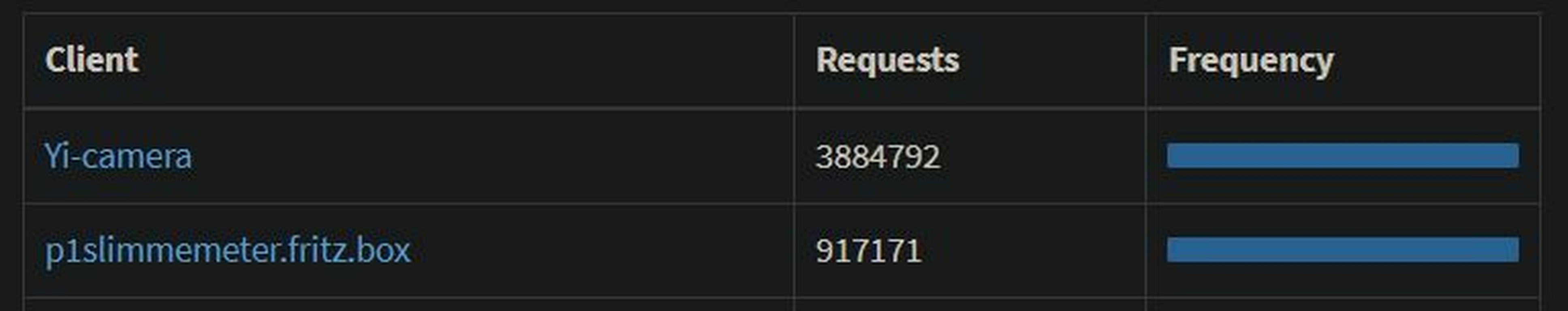

Zojuist zie ik in de log van mijn PiHole dat de P1 meter elke minuut het ipadres van de HomeWizard NTP server opvraagt.
0.homewizard.pool.ntp.org, en ook server 1, 2 en 3.
De P1 meter staat met stip op 1 voor wat betreft het aantal DNS verzoeken.
Weet iemand of dit gebruikelijk gedrag hiervan is?
Elke minuut lijkt me best wat veel.

henkNL schreef op maandag 13 maart 2023 @ 20:21:
Blokkeert je pi-hole het verzoek ook? Het is redelijk gebruikelijk voor IoT apparaten om een request opnieuw te proberen als het mislukt. Als een request wel lukt zijn ze veel rustiger.

DCSBL schreef op dinsdag 14 maart 2023 @ 10:46:
Het verzoek lijkt goed te gaan, maar zal vanavond toch even in de configuratie van de PiHole en firewall duiken.

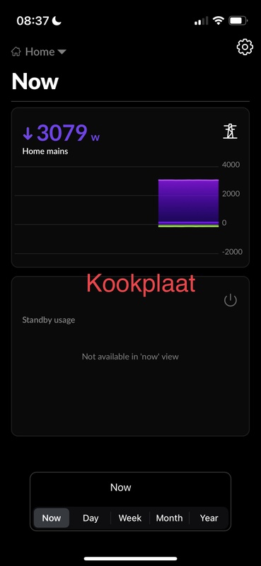

Zou iemand mij uit kunnen leggen wat dit nu precies betekent? Zie ook de grafiek hieronder. Hier heb ik onze inductie kookplaat aangezet en zie ik inderdaad het verbruik toenemen. Maar hoe verhoudt zich dit nu precies in de "3-fasen" grafiek? Wat kan ik met de fasen-opsplitsing?

smeerbartje schreef op dinsdag 14 maart 2023 @ 14:16:
Op de kookplaat zijn de pitten verdeeld over de fasen.
Wat je nu ziet is dat er 1 blok met pitten aan het werk gaat die op 1 fase zit en de andere geen belasting heeft.
  • wjmeijer1986
  • Registratie: December 2020
  • Laatst online: 12-10 08:26
Afbeeldingslocatie: https://tweakers.net/i/DTpQJdZcW7Xg4IbNs4z8YnArXdU=/800x/filters:strip_exif()/f/image/W0siVrwpXF953QuIHM0CX4bo.png?f=fotoalbum_large
Is dit eigenlijk normaal gedrag bij een Belgische 3x230v-aansluiting zonder N?
Het verbruik op L2 is ongeacht het moment van de dag 0 watt ook al zijn er 100% zeker driefase-gebruikers actief. En terugleveren om 2u30 in de nacht op 1 specifieke fase?
Afbeeldingslocatie: https://tweakers.net/i/nXPAUqTqAMCr1JKiCbDsOyHzYYw=/800x/filters:strip_exif()/f/image/tZtfYSBqoiOpYakrY0RHEQAK.png?f=fotoalbum_large
Onze door Engie geregistreerde verbruikspiek (capaciteitstarief) is 1.34 kWh, ook redelijk laag maar tot op heden had ik me daar geen vragen bij gesteld, mogelijks een defecte elektriciteitsmeter (in ons voordeel?)
Als ik de gecombineerde grafiek bekijk lijkt het mij overigens wel normaal:

wjmeijer1986 schreef op dinsdag 14 maart 2023 @ 17:41:
Dit is normaal. In een 3x230V wordt de 2-wattmeter methode (Aron schakeling) gebruikt. L2 is hier de referentie waardoor het vermogen en voltage van L2 0 is in het P1 telegram.
Zie ook p.12 in eMUCs – P1 V1.7.1 PDF

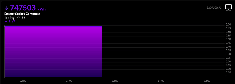

Ik heb een tijdje last van dat ik erg veel moet betalen voor het gebruik van mijn computer :)
Al meer dan een jaar heb ik mijn computer aangesloten op een Energy Socket.
De metingen gingen prima.
Nu een aantal weken heb ik dit:
Afbeeldingslocatie: https://tweakers.net/i/RJa1tVLdWxI9nSu8j5Go6NGbprQ=/800x/filters:strip_exif()/f/image/XPbkIjhkGwwDclPYEuTtCZeD.png?f=fotoalbum_large
Afbeeldingslocatie: https://tweakers.net/i/4MZjkeM6vPbYp0tfz8ETtghPkmk=/800x/filters:strip_exif()/f/image/rFvxsHj2sMTYeRifFeCAlbDo.png?f=fotoalbum_large
In de realtime meting gewoon 1W en in het overzicht is de grafiek goed in de dag weergave.
Maar het totaal verbruik en daarmee de kosten slaan nergens op.
Ik heb vorige week de historische gegevens gewist om opnieuw te beginnen.
Zoals te zien heb ik dit gisteren nogmaals gedaan maar de totalen blijven incorrect.
Wat kan ik doen om de stekker weer goed te laten werken?

Volledig resetten en de stekker ook even verwijderen en opnieuw koppelen?
Duur computertje… 😋

Storing in de HW p1 meter app?
Geen live verbruik, melding geen verbindingen, en weergave offline, hoewel dagverbruik WEL gewoon werkt
Afbeeldingslocatie: https://tweakers.net/i/kcttqU7huxDABgo7cLcrbyMGQLo=/800x/filters:strip_icc():strip_exif()/f/image/njMpSPFemMsfo75F9D1CqUoH.jpg?f=fotoalbum_large
Ter aanvulling: het betreft de Andoid app
[ Voor 62% gewijzigd door Deldenaar op 18-03-2023 12:55 ]

  • Deldenaar
  • Registratie: Januari 2022
  • Laatst online: 11-10 16:59
Mmmmm, heb in de android app ook al reeds de cashe geleegd maar geen resultaat

  • Deldenaar
Deldenaar schreef op zaterdag 18 maart 2023 @ 11:25:
Probleem opgelost, na nieuwe installatie en ontkoppelen van de p1

Mijn PiHole is er vanaf 16:20 gistermiddag mee gekapt, omdat de logs overstroomde met requests naar de NTP server van Homewizard en het geheugen van mijn Raspberry Pi vol zat.
Afbeeldingslocatie: https://tweakers.net/i/MnCFw_lzvi9a6dZuU549xaJyZLg=/full-fit-in/4000x4000/filters:no_upscale():fill(white):strip_exif()/f/image/nMls1NCUVRhiLcHeU1XSOpGo.png?f=user_large
De 192.168.2.5 is mijn Homewizard P1 meter. Wat gaat er mis dat hij zo belachelijk veel requests verstuurd?
Er werden 400.000 requests gedaan in nog geen 30 minuten. Ik heb net de stroom van de p1 meter afgehaald, en zie nu dit request na de reboot:
Afbeeldingslocatie: https://tweakers.net/i/OhFgCNwZmRd7qkSa2Jw6Uf6rkdQ=/800x/filters:strip_exif()/f/image/bcY7kJbr4qPp9hvfcEbgATDt.png?f=fotoalbum_large
In plaats van NODATA als reply, ontvangt hij nu een IP en stopt hij met requests.
Tot zover de DOS door Homewizard op mijn thuisnetwerk. 8)7
Edit2:
Als ik de Cloudflare DNS servers als upstream DNS server heb ingesteld, lijkt hij er veel meer moeite mee te hebben. Ik heb nu tijdelijk de Google DNS servers ingesteld en die pakt hij wel goed. Zodra hij de 'IP' reply krijgt op één van de NTP servers stopt hij met requests spammen. Daarna doet hij iedere 60 minuten weer een zelfde request naar één van de NTP servers.
[ Voor 69% gewijzigd door Awoodentree op 19-03-2023 22:35 ]

Heb vanmorgen de P1 meter een ander ip-adres gegeven (ook omdat hij een rare YI naam had), maar weer
Client 192.168.0.147 has been rate-limited (current config allows up to 1000 queries in 60 seconds)
Afbeeldingslocatie: https://tweakers.net/i/bBxWjGChziL-utm2s0va5k2OXUs=/full-fit-in/4920x3264/filters:max_bytes(3145728):no_upscale():strip_icc():fill(white):strip_exif()/f/image/G5D0w4Au6MNcWFMavcqK6VQu.jpg?f=user_large
Zal hem ook eens op google dns zetten. @Awoodentree

Afbeeldingslocatie: https://tweakers.net/i/fu29hhPANwk1rHYR2pgq6czDs54=/x800/filters:strip_exif()/f/image/7tLxugn1HfWMoOUMiGOBBu58.png?f=fotoalbum_large
Meer mensen vandaag last van een verkeerde waarde in de SolarEdge integratie? Grafiek geeft wel de juiste waarde aan maar toch wordt vandaag al 183 kWh aangegeven. App opnieuw opstarten heeft niet geholpen.
99x TS-165C2 | ZO | 16,33 kWp | SolarEdge SE15K 3 Fase | NIBE F2040-16 | SMO20
