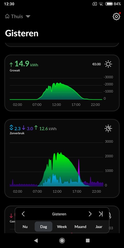

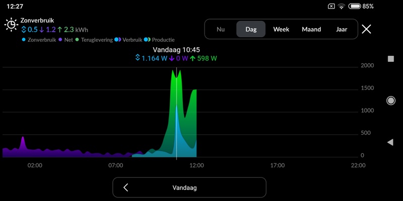

Chris.nl schreef op donderdag 23 maart 2023 @ 06:17:
Letterlijk wat ie vraagt dus.
Nou, volgens mij niet helemaal. Zijn conclusie is dus juist over wat hij heeft verbruikt na dat uur. Maar ik sloeg hierop aan:
Ik zie in de grafiek dat ik nu 285 W verbruik. Is dat 285 W per uur?
Hij verbruikt op het moment dat hij kijkt inderdaad 285W. Maar dat is geen 285W per uur.
Watt (W) kun je zien als snelheid, Watt-uur (Wh) als afstand. Watt per uur zou dan zoiets worden als kilometer per uur, per uur…
[ Voor 12% gewijzigd door Gramser op 23-03-2023 07:20 ]

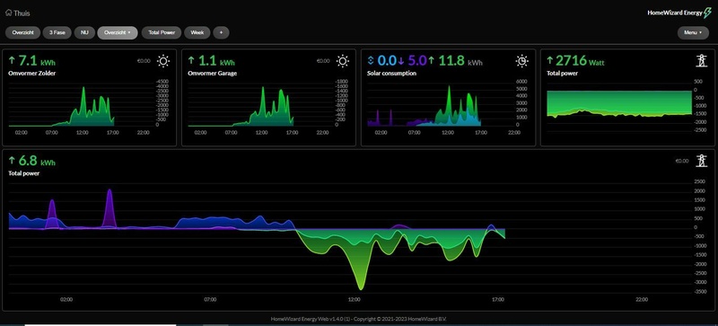

en waarschijnlijk kijk je naar totale netto verbruik uit het net, dus zonnepanelen opbrengst zit daarin verwerkt.
Dus hieraan kun je niet zien wat je apparatuur verbruikt of wat je panelen opbrengen, maar alleen het netto resultaat van beide.
Klopt. Ik wil namelijk begrijpen hoe het zich verhoudt tot bijvoorbeeld mijn airco die een maximaal vermogen van 5 kW heeft, maar dit vermogen niet altijd maximaal gebruikt. In de Homewizard grafiek kan ik zien hoe efficiënt de airco werkt (wel natuurlijk rekening houdend dat de P1 het totaal energieverbruik laat zien) en wat het gebruik van de airco kost.

ppaulv schreef op donderdag 23 maart 2023 @ 09:20:
Da's inderdaad een goeie. In de P1 heb ik wel de optie 'Tel import en export totalen op' uitgezet. Dus ik zie nu wat ik afneem aan reguliere stroom uit het net en wat ik aanlever via mijn zonnepanelen. Maar die aanlevering is waarschijnlijk inclusief de stroom die ik op dat moment bijvoorbeeld voor mijn airco verbruik, toch?

@Jammie bedenk je wel dat het aircon vermogen afgegeven vermogen is, niet opgenomen vermogen. Dus bij een COP bij verwarmen van zeg vier zal ie 1,25 kW opnemen/verbruiken bij max verwarmen. Vaak zal dit dus lager liggen. Zelfde principe bij koelen.

Je airco heeft een maximum thermisch vermogen van 5kW - geen opgenomen vermogen van 5kW, dat is al een wezenlijk verschil om even door te hebben.
Maar mijn punt was meer dat een term als "285W per uur" feitelijk nergens op slaat, zie eerdere uitleg. Maar daar hou ik nu maar over op.
Wil je écht inzicht in verbruik en opwek, ga je naast de P1-meter ook met kWh-meters werken. Dan kun je specifieke verbruikers en opwekkers als airco en panelen goed uit het totaal filteren.

@Gramser Dank, ik begrijp wat je bedoelt. Ik zit ook te denken aan kWh-meters, maar kijk eerst even wat de P1 aan inzicht oplevert.

Inderdaad. Je meet op deze manier altijd het netto verbruik dat door de meter gaat. Wat er vóór de meter gebeurt is hiermee niet zichtbaar.
Je kunt dan een KWh meter in de meterkast zetten om een groep separaat te meten of een Energy Socket waar je één eurostekker in kunt pluggen (waar één apparaat of één verdeeldoos, whatever aan zit).
Op deze manier heb ik gedurende een aantal dagen een vriezer, koelkast, wasmachine, droger, TV-meubel en op dit moment mijn airco gemeten. Daarbij redelijk goed inzicht gekregen in wat die apparaten afzonderlijk gebruiken. En nu ook goed inzicht gekregen in het gedrag van mijn airco (warmte produceren, afslaan en ontdooien) tevens gerelateerd aan instellingen/gebruik van de binnen-units. Om permanent deze apparaten te meten wordt me te duur in sockets en mijn zonnepanelen-productie zie ik in de betreffende app van die installatie. Dat dat niet realtime is en een paar procenten te positief (interne verliezen e.d.) neem ik op de koop toe.
Ben zeer tevreden over die socket. Daarmee kun je ook slim schakelen (apparaat aanzetten als de panelen meer dan x KW opwekken terug leveren aan het net gedurende minstens y minuten, schakelen op basis van zon opkomst en ondergang, tijd, vanalles. Mooi spul.
Edit: de socket reageert op metingen van de P1, en die kan alleen het netto verbruik/levering zien dus reageert ie niet op de productie van de panelen maar op de hoeveelheid stroom die ik netto teruglever aan het net. Klein detail ..... 8)7

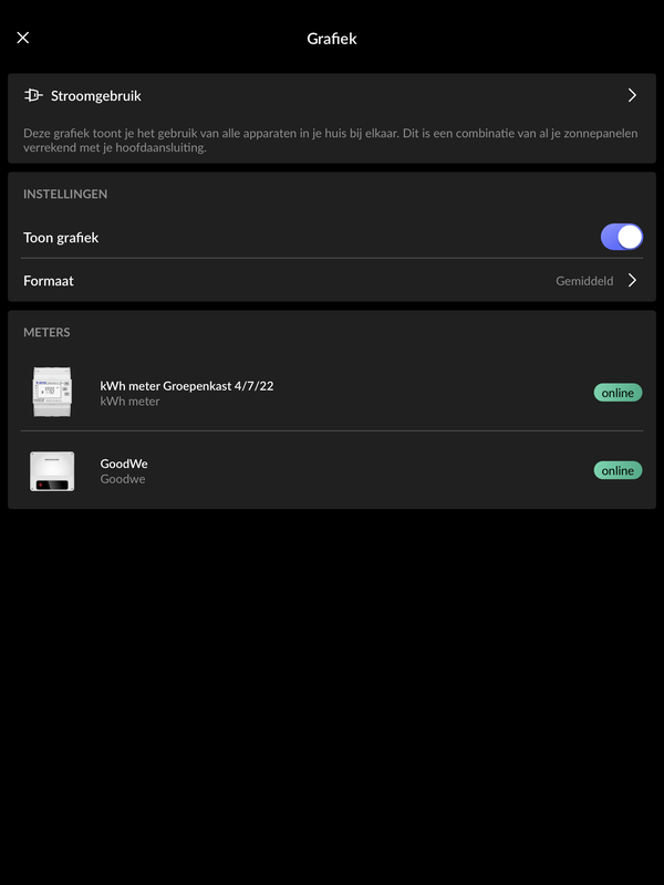

Onder "grafieken" (achter het wieltje) kun je in de grafiek van "stroom totaal"(zoals hij bij mij heet) ervoor kiezen om import en export totalen bij elkaar op te tellen of niet. Als ik ze optel, dan zie ik in de grafiek één getal: groen als er netto teruglevering is (geweest) en paars als er netto afname is (geweest). Als ik ze niet optel: twee getallen, paars voor afname en groen voor teruglevering.
Er staat bij mij sowieso altijd maar één bedrag: positief als het me geld heeft gekost, negatief als er netto teruglevering was. Ik zie dat verder niet opgesplitst in dal of normaal.
Ik heb overigens de iOS-variant.

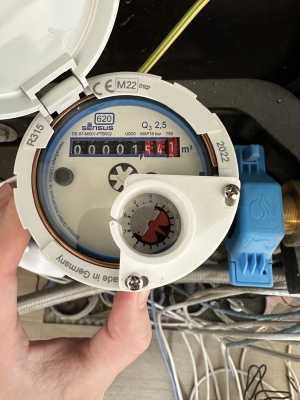

Een collega van mij had het HomeWizard start pakket gekocht waar de watermeter inzit. Helaas was die helemaal niet compatibel met zijn meter.
Dus ik heb hem aangeboden hem over te nemen indien ik hem werkend om mijn Sensus 620. Helaas paste het standaard adaptertje niet, dus dan maar zelf een adapter gemaakt en geprint.
Ik zal de file nog even uploaden zodat anderen dit ook kunnen printen.
EDIT: link naar STL https://www.printables.co...wizard-sensus-620-adapter

Vanochtend de nieuwe update van de iPhone app gedownload, waarbij ook een nieuwe grafiek is toegevoegd die het directe verbruik vanaf de zonnepanelen toont.
De app lijkt echter ergens de mist in te gaan, als ik terugkijk in de tijd (zonnige en bewolkte dagen) dan lijkt mijn verbruik ineens af te hangen van de opbrengst van mijn zonnepanelen (kWh-meter of Goodwe??), want ik er nu dagen bij staan met een verbruik van meer dan 60kWh op een dag! Er gaat dus iets niet goed in de berekening. Meer mensen last van?
PVoutput 7.700Wp ZZO (50°)
Dag tweakers! jullie kunnen hier meer lezen over de nieuwe functies:
https://www.homewizard.com/nl/koppel-je-zonnepanelen/
betreft jouw probleem, mogelijk calculeert deze verkeerd omdat je de omvormer koppeling en de kwh meter hebt? dan rekent deze dubbel mee in de grafieken die rekenen met zonnestroom (stroom verbruik en zongebruik) Het is huidig niet mogelijk om zonnepanelen meters individueel uit te sluiten van het meerekenen in de grafieken.

HomeWizard_NL schreef op woensdag 12 april 2023 @ 12:12:
Dus in mijn geval de koppeling met de omvormer weghalen?

coelho schreef op woensdag 12 april 2023 @ 12:19:
Als je ook al een kwh meter hebt die dezelfde set meet, dan is dat inderdaad de correcte handeling.

HomeWizard_NL schreef op woensdag 12 april 2023 @ 12:20:
Verwijderen lijkt voor vandaag wel iets te doen. Historisch echter niet. Worden de waarden van de vorige dagen niet herberekend na het verwijderen van de koppeling met mijn omvormer?

coelho schreef op woensdag 12 april 2023 @ 12:24:
Kan zijn dat je nog wat cache hebt, als je de app sluit zal dit weer nieuw geladen moeten worden.

Net geüpdatet en het idee is leuk en welkom maar ergens gaat er iets fout met de data. Ik denk dat dat ergens tussen de 15 min interval van data vanuit in mijn geval growatt en de 5 mij data interval van de grafiek stroomverbruik komt.
Dit is van vandaag en gezien in met barstende koppijn op bed lig weet ik dat er niets gebruikt wordt. Dus dat piek verbruik is dan ook fout. Ik vermoed dat dit dus komt door dips in de opwekking.
Afbeeldingslocatie: https://tweakers.net/i/9xTlf2SeEoXJ1YmvWCzagIhAx8w=/800x/filters:strip_icc():strip_exif()/f/image/cTm3HsXCaXKKRjP0HLzXbxLu.jpg?f=fotoalbum_large
Hieronder 2 afbeeldingen van gisteren waar in de ochtend veel wolken waren en ik niets aan het gebruiken was buiten de gewone golfjes van de koelkast en vriezer om.
Afbeeldingslocatie: https://tweakers.net/i/tK2aZzJAjItKOysP1QXjFcSoYIw=/x800/filters:strip_icc():strip_exif()/f/image/88abHM5EWtjbc4Uwwc1hYm7G.jpg?f=fotoalbum_large
Afbeeldingslocatie: https://tweakers.net/i/fwSdwy4sHjxibuCDXLQE1Ic5FaQ=/800x/filters:strip_icc():strip_exif()/f/image/TbrSdPc5X8s7o7Az2tKEyWSk.jpg?f=fotoalbum_large
Je ziet duidelijk een overeenkomst tussen tijdelijke schaduwvorming en onrealistisch eigen verbruik uit de panelen. Dat wattage is gegarandeerd niet gebruikt namelijk maar door een periode van 3x zo lang te nemen kan je daar wel op terecht komen. Want rond de 300 watt als toevallig de koelkast en de vriezer gelijk aanspringen is niet vreemd. Ik vermoed dat die bijna 1200 vandaag dan ook met ontdooien van 1 van de 2 is want dat is een 100 watt hoger als standaard gebruik. Maar dan had het rond de 400 moeten zitten en niet rond de 1200.
De data sets van 15 minuten lijken dus echt te lang om met deze functie een goede grafiek weer te geven. Maar dat was met de zonnepaneel weergave ook al het geval gezien er data binnen kwam uren nadat de omvormer al uit was. Misschien kan de manier waarop de grafiek afgerond wordt iets aangepast worden? Misschien is een grafiek zonder "smoothing" toch een beter alternatief voor sommige grafieken. Het ziet er misschien wel minder gelikt uit maar als het overzicht er beter van wordt. Of misschien is het zo simpel als voor deze grafieken 3x 5 minuten samen te voegen net als die van de zonnepanelen en zo weer te geven? Misschien geeft dat een correcte afspiegeling?
Al kloppen de nummers (linksboven) wel. Als ik het zelf na reken klopt het prima voor de gehele maand.
Oh en als top wens voor nieuwe functies is dat mij mij toch wel dat ik op de grafiekjes kan klikken voor moment data zonder eerst naar een andere pagina te hoeven en mijn scherm moet draaien.

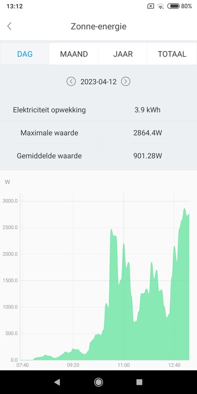

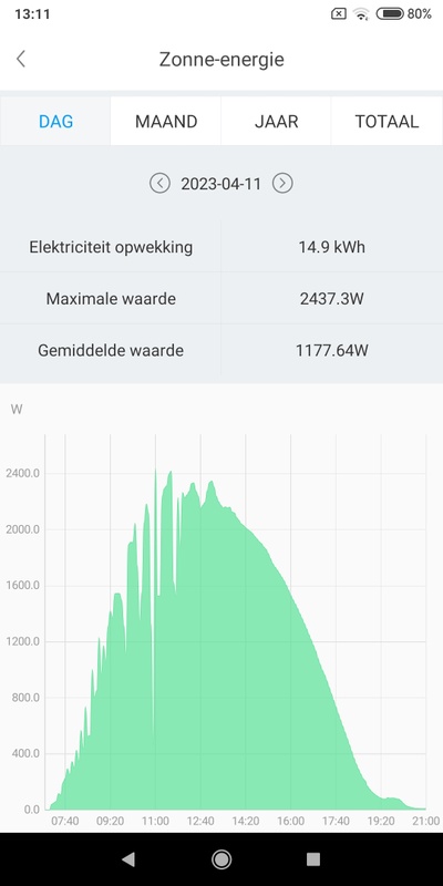

Edit:. Voor het totaal beeld even de data van growatt zelf toegevoegd voor de wolken weergave (data is per 5 minuten)
Gisteren:
Afbeeldingslocatie: https://tweakers.net/i/I3BA1PxgydyZkxLuqJ4lOZkzZEM=/x800/filters:strip_icc():strip_exif()/f/image/oxRz1kx1seVKMCiHktUHd3g7.jpg?f=fotoalbum_large
Vandaag:
Afbeeldingslocatie: https://tweakers.net/i/Y0YUsLto1Wx50YrB2nyjANQCfCo=/x800/filters:strip_icc():strip_exif()/f/image/cS9MTopTmdBnTiLs2ImqPHt7.jpg?f=fotoalbum_large

De Goodwe koppeling verwijderd want kWh meter en nu ziet de nieuwe grafiek er keurig uit. En ook de "netto huis" grafiek klopt weer.

computerjunky schreef op woensdag 12 april 2023 @ 12:42:
Gisteren:
Vandaag:
Voor alle grafieken met omvormer koppeling is de data per 15 minuten (omdat dit een limitatie is bij de meeste omvormers) je hebt hier inderdaad dus van alle grafiek lijnen gemiddelden van 15 minuten. Als je enkel kWh meters gebruikt is deze per 5 minuten. Door 15 minuten te gebruiken zijn de grafieken meestal wat accurater omdat we niet kunnen garanderen dat de omvormers kwa tijd exact gelijk lopen aan de slimme meter (bij onze eigen kwh meters kunnen we dat wel). Ook is de backend van het ophalen van omvormers veranderd met deze update, waardoor de dag grafieken ook accurater zijn dan voorheen.

@HomeWizard_NL Hier blijven ook een paar grafieken leeg sinds de laatste update met eigen verbruik weergave. Ik heb naast de P1 meter ook een 3 fasen kwh meter direct na de hoofdschakelaar in groepenkast. In feite “meten” deze 2 dus hetzelfde, de 3 fasen kwh meter meet dus mijn hele groepenkast.
Voor de grafieken lijken de 3 fasen kwh meter en de Goodwe gegevens gebruikt te worden.

Stokertje schreef op donderdag 13 april 2023 @ 07:32:
Sorry, vergeet dit bericht, zie nu toch nog een software update, na installatie heb ik wel data in de grafieken.
  • Propheticus
  • Laatst online: 00:28
computerjunky schreef op woensdag 12 april 2023 @ 12:42: Ik denk dat dat ergens tussen de 15 min interval van data vanuit in mijn geval growatt en de 5 mij data interval van de grafiek stroomverbruik komt.
Ik zie hetzelfde en denk ook dat hier iets mis gaat omdat er wordt gerekend met een resolutie die nauwkeuriger is dan de laagste resolutie van de vergeleken inputs.
Je kunt niet rekenen met een lage resolutie - hoge resolutie en dan als uitkomst van die berekening een hoge resolutie weergeven. Je bent hier beperkt door de laagste gemene deler. (weet je nog 15.1 - 12.6788 = 2.4 en niet 2.4212!)
In dit geval moet je dus eerst de P1 meter data omzetten naar een lagere resolutie (15min gemiddelde) en dan pas verrekenen met de Growatt data.
Doe je dit niet dan krijg je zoals nu na iedere zonopbrengst piek (die langer lijkt te duren in een 15-min interval dan de veel nauwkeurigere teruglevering die de P1-sensor ziet) een niet bestaande piek in het verbruik te zien.
Zie de gekke pieken rond het middaguur. (piek bij 17:00 was er wél)
Afbeeldingslocatie: https://tweakers.net/i/b5xvgkXVkUTqhXOSkHmEcqyOQqM=/x800/filters:strip_icc():strip_exif()/f/image/clbQmxnaVgAFgeie4a12xQC7.jpg?f=fotoalbum_large
Iedere 'klif' in zonopbrengst gaat nu dus gepaard met een toename in getoond eigen verbruik. In werkelijkheid zijn deze eigen verbruik pieken er niet.

Propheticus schreef op donderdag 13 april 2023 @ 09:33:
Inderdaad, je verwacht dat lichtblauw veel vlakker blijft.
