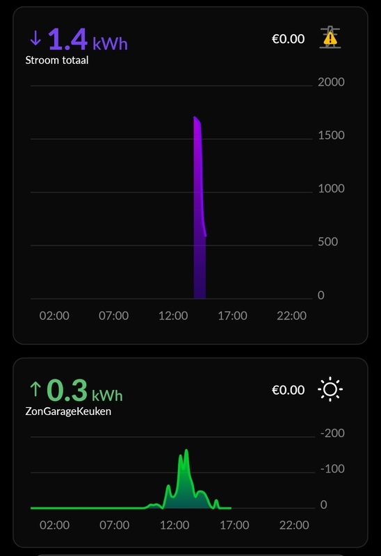

De laatste week heb ik het probleem dat de stroomvoorziening naar de P1 lijkt weg te vallen en daarmee ook de datastroom stopt. Is dit op een of andere manier te controleren?
Ik heb de Homewizard P1 via een splitter aangesloten, op de andere poort zit een pi met DSMR. De pi heeft de actieve poort.
Als ik alles los koppel en de pi start draait het weer een tijdje goed. Voordat deze problemen ontstonden heeft het ook al ruim 1,5 jaar prima gedraaid.
Aanvulling: hij ging vandaag maar kort goed na de reset:
Afbeeldingslocatie: https://tweakers.net/i/KUoz98KFKaXbAUByw01K3VW47S0=/x800/filters:strip_icc():strip_exif()/f/image/9MxxkH8zbUkfwyNIXGTYSn0W.jpg?f=fotoalbum_large
DSMR blijft wel gegevens verzamelen.
[ Voor 35% gewijzigd door rykers op 25-12-2022 17:13 ]

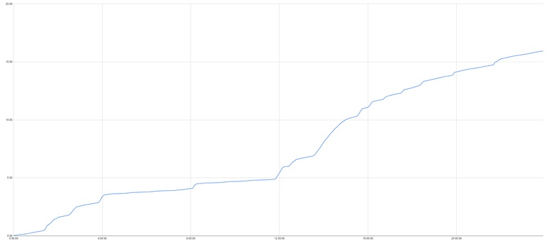

  • Olaf van der Spek
Ben eens met Sheets aan het stoeien gegaan en heb een cumulatief verbruik voor een dag in een grafiek geplot. Lijkt mij ook een interessante weergave.
https://docs.google.com/s...id=2013055295&single=true
Afbeeldingslocatie: https://tweakers.net/i/cnB6Gdj_84Lz6rE1B96TCq3_mJc=/800x/filters:strip_exif()/f/image/KmnnyowkDk0A9a7XXLUoNc6L.png?f=fotoalbum_large
[ Voor 41% gewijzigd door Olaf van der Spek op 01-01-2023 12:37 ]

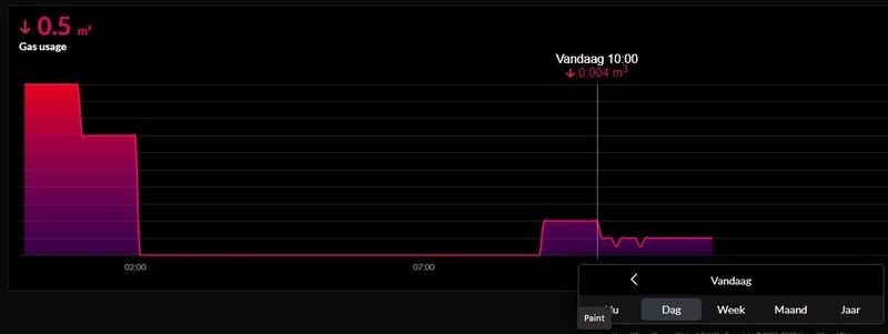

Ik heb een SMR 4.2 meter, dat betekent voor mij, dat het gasverbruik in blokken van een uur wordt doorgegeven.
Hoe worden deze dipjes dan verklaard?Afbeeldingslocatie: https://tweakers.net/i/8y4_FILnZ1DUV26rZnplW7uD3Io=/800x/filters:strip_icc():strip_exif()/f/image/9SoZggKa8qkJLR66CYsUU7nw.jpg?f=fotoalbum_large

@HomeWizard_NL App toont foute data bij mij in alle weergaven behalve 'dag'. Ik krijg de waardes te zien van december 2021 ipv 2022 als ik terug blader.
Kater? Eerst water, de rest komt later
  • henkzelf
  • Laatst online: 02-10 20:20
Haan schreef op zondag 1 januari 2023 @ 13:21:
Hier zijn nu alle overzichten weer in orde, ook het weekoverzicht.

vuurvreter63 schreef op zondag 1 januari 2023 @ 13:10:
Geen idee, ik vind de app 'gebrekkig'.
Bij mij geeft de gasmeter ook elk uur een stand door, ik zie af en toe een piekje in dat uur :?
Bij mij stopt het meten om 23:00 uur, dan zit de dag erop bij homewizard, je ziet dan ook geen rode lijn meer.
Eventueel gasverbruik tussen 23:00 - 00:00 uur wordt niet meegerekend, ook niet de volgende dag.
(hij heeft in 2 weken 1x een dag gehad van 24 uur)
In Home Assistant geeft ie wel de standen correct door, dus hij meet het wel.

Heeft iemand toevallig een vriezer achter de homewizard zitten? Ben op zoek naar wat vergelijkingsmateriaal.
Afbeeldingslocatie: https://upload.bmwaddict.nl/images/2023/01/02/9F7D641C-4571-45A3-87AD-0CBADA85B72E.th.png
Dit verbruik lijkt me aan de hoge kant - je zou geen constante piek verwachten als de vriezer dicht zit toch? Het is ook geen 30c buiten.
Unit is 120CM hoog - inbouw.

Workaholic schreef op maandag 2 januari 2023 @ 20:16:
Idd vreemd.
Geen inbouw maar losstaand en een combi vriezer/koelkast (234/107 liter)
Hier zelfde patroon maar zit het verbruik tussen 1 en 26W met af en toe een eenmalige piek naar 150W (ontdooifunctie). Het verbruik is dan ook maar een derde van het jouwe (hangt uiteraard ook af van de inhoud en de ingestelde temperatuur).
Wat geeft het energielabel van je toestel als verbruik op? Bij mij komt dat aardig overeen met de gemeten waarde.
Een AEG toevallig ? Mijn nieuwe vriezer heeft ook wel zo'n modus operandi.
De vriezer heeft toch wel voldoende ventilatie?
En hoe oud is de vriezer?

mike123 schreef op maandag 2 januari 2023 @ 22:01:
Lijkt mij wel, zit in een ruime inbouw kast, met nog ruimte daarboven en eronder. Leeftijd onbekend (huis gekocht). Denk dat ik maar een nieuwe moet aanschaffen als ik dit vergelijk met jullie gegevens. dank.
Olaf van der Spek schreef op maandag 2 januari 2023 @ 23:07:
Merk / model / inhoud?
0,72 kWh / dag; 263 kWh / jaar
Kan waarschijnlijk lager, maar is volgens mij ook niet super slecht.
Een week of langer meten is wel beter.
BF201 Ariston, 130 liter met aansluiting van 100watt. Zou dus verwachten dat hij minder zou moeten gebruiken.
Afbeeldingslocatie: https://upload.bmwaddict.nl/images/2023/01/01/image.md.png
Zal het inderdaad nog even een weekje afwachten.
