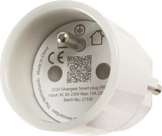

@HomeWizard_NL
Wordt de Energie socket ook nog met een pen-aarde op de markt gebracht, want nu koop ik ze om deze reden niet aan?

Bezoek ff de website om een antwoord op je vraag te krijgen, ik had het zo gevonden |:(

https://helpdesk.homewizard.com/nl/articles/5954005-hoe-installeer-je-de-wi-fi-energy-socket

De HW socket heeft zowel randaarde als penaarde.
Aan de inplugzijde op het sstopcontac een opening voor de penaarde en randaarde.
Aan de zijde waar je de AC-verbruiker insteekt randaarde (maar iedere stekker van een AC verbruiker met aarding heeft tegenwoordig zowel penaarde als randaarde.

Een stopcontact met randaarde zoals de HomeWizard Energy Socket is in België verboden.
Zie de voorschriften KLIK van een van de keuringinstanties van België

Dan zal je een ander moeten kopen.
De HW stekker zelf is voorzien voor gebruik op een vast stopcontact met pen-aarding op de VASTE aansluiting.
Het stekkerblok op zicht is enkel voorzien van rand-aarding voor de NIET vaste aanskluiting,
De aarding is dus steeds verzekerd.
De losse socket is eveneens voorzien van een CE keurmerk.

Dat gaat alleen over de vaste installatie toch?
Tenzij je nog apparaten hebt met enkel penaarde maakt het functioneel ook niets uit. De homewizard geeft de penaarde van het stopcontact in je muur gewoon door naar de randaarde aan het ontvangende eind van de Energy Socket.

:F Als de EU toch eens ergens iets kon doen...
Maar goed, dit gaat over wandcontactdozen, niet over apparaten die je in die wandcontactdozen stopt. Je mag ook zonder problemen een stekkerblok met randaarde gebruiken in België.

Inderdaad, een keuringsorganisme, ook in België, en het AREI (NEN in NL) gaat over de VASTE elektrische installatie.
Het stopcontact moet dus, in België, van een penaarde voorzien zijn.
En de stekker (want meer is de HW socket niet) is voorzien van een gat voor de Belgische penaarde en van twee clips voor de NL randaarde. Is dus een CE gekeurde universele stekker. Geen vast stopcontact dat onder keuringstoezicht van de vaste installaties valt.
