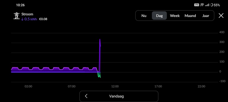

En bedankt @HomeWizard_NL!
Dacht kijk in de lunchpauze even naar het verbruik:
Afbeeldingslocatie: https://i.postimg.cc/r0cLkB5V/Screenshot-20221215-125258-nl-homewizard-android-energy.jpg
Uhh, dat is geen normaal verbruik.
Snel naar huis, was de buitenkraan gesprongen en lekker aan het spuiten.
Ongeacht wat, de meter heeft zich hier nu al bewezen.
Al was een push-melding wel handig geweest nu.

NeutraleTeun schreef op donderdag 15 december 2022 @ 17:27:
Mooie test case ToyotaMR2! Gelukkig had je het snel gezien 👍🏻 we hopen snel lekkage detectie toe te kunnen voegen aan de app 😁

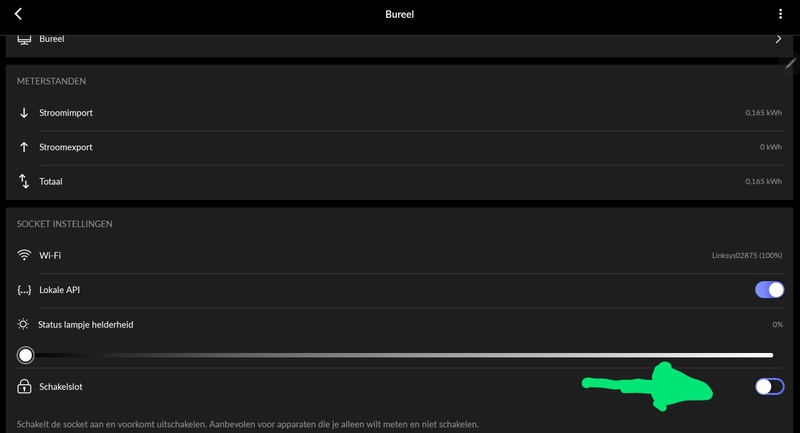

ApC_IcE schreef op vrijdag 16 december 2022 @ 18:01:
Het is nu al de 2e keer dat de Energy sockets uitstonden spontaan. Wat is hier gaande?
Stond de aan/uit in lock stand?

Nou bijvoorbeeld hieronder. Links in het paars die "dijkjes" is de koelkast en die pieken rechts is de vaatwasser.
Afbeeldingslocatie: https://tweakers.net/i/XTNNz_ZhttDOfcNbY1-lSixY3fs=/800x/filters:strip_icc():strip_exif()/f/image/QcYSNn4d53X6VP3l3LHugwmO.jpg?f=fotoalbum_large
PVoutput / PVoutput-live 1830 Wp op zuidoost 135º en 22º dakhelling in Z.O.-Brabant / 1 x Homewizard PiB

IvoB2 schreef op vrijdag 16 december 2022 @ 18:33:
Nee nooit gestaan.
Stond gewoon uit opeens. De boiler boven ook.
Diegene op lockstand (ik heb er 3) die deed het als enige nog.
Ik ben de enige met de app en ik heb het niet uitgezet. Is al de 2e keer.
[ Voor 11% gewijzigd door ApC_IcE op 16-12-2022 22:05 ]
Dan slaat je koelkast wel weinig aan in de nacht.

henkzelf schreef op vrijdag 16 december 2022 @ 21:54:
Mijn koelkast doet precies hetzelfde. Slaat 2-3 keer per dag aan en geeft dan dezelfde verbruikscurve (dijkje) gedurende langere tijd. Iets van 50W verbruikt hij dan. 60W als hij net is gestart.
Maar vaatwassers die 3,5 uur over een programma doen? Dan is die van mij al 2 uur klaar als ik het langste programma neem.

Skynett schreef op zaterdag 17 december 2022 @ 08:45:
Ca 2:10 in de eco stand en de koelkast ca 7 keer per etmaal, afhankelijk van kamertemperatuur en gebruik uiteraard.
Het verbruik grafiekje van 4 oktober staat uiteraard ook nog in de app. Start was 20:00 uur maar panorama screenshot met drie vingers touch maakt het lastig om de verticale lijn precies goed te leggen. :)
Afbeeldingslocatie: https://tweakers.net/i/EqREg8u8tlpi-X_RHzLJwR-t7NQ=/800x/filters:strip_exif()/f/image/r1SyMaz91ucZNWalLzciAnWl.png?f=fotoalbum_large

Chris.nl schreef op zaterdag 17 december 2022 @ 10:31:
Ligt eraan hoe je het bekijkt, t/m nu heb ik bv 0.5kWh verbruikt, tegen 8 cent.
Hij bedoelt een grafiek van de afgelopen 24 uur, in plaats van per dag.
Of een van de afgelopen 7 dagen. En van de afgelopen 31 dagen, etc.
Het live gebruik als een getal in de niet-nu grafieken zou ook handig als, alsook een optie om het totale verbruik tussen twee punten op de grafiek te zien. Of, een cumulatieve waarde op een punt in de grafiek in de 'tooltip' als je een punt aantikt.
Op maandag is 6 / 7 deel van de grafiek leeg, dat kan beter toch?
[ Voor 5% gewijzigd door Olaf van der Spek op 17-12-2022 12:09 ]

Of een socket gelocked is (schakelslot gectiveerd) stel je idd in op de app. Voor iedere socket afzonderlijk.
Je kan de socket dan niet meer met de app in- en uitschakelen.
Een socket die niet gelocked is krijgt in de app op het "NU tabblad" een knop met een schuifje zichtbaar waarmee je de socket kan in- en uitschakelen.
Op iedere socket zit ook een fysieke knop waarmee je de socket in en uit kan schakelen.
Wanneer het schakelslot van de socket geactiveerd is kan je ook de fysieke schakelaar niet bedienen. De socket staat dan altijd "aan".
Vb. schakelaars => TV-Radio "aan" en Bureel "uit"
Afbeeldingslocatie: https://tweakers.net/i/sgrCYH0SmJvbM3kN_8YllKErbvE=/800x/filters:strip_icc():strip_exif()/f/image/6fYOEpZAlywasFDCkzRJrR6Q.jpg?f=fotoalbum_large
Hier vb. hoe je een schakelslot voor een socket aan/uit zet (groene pijl)
Afbeeldingslocatie: https://tweakers.net/i/GGRDhlwGCDE__J1nhGFCRFaV-tE=/800x/filters:strip_icc():strip_exif()/f/image/0fvmm0WpOgcTzfjJgLu2EH3R.jpg?f=fotoalbum_large
[ Voor 50% gewijzigd door IvoB2 op 17-12-2022 14:58 ]
Wonend in Vlaanderen (BE)

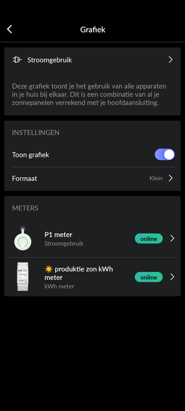

Ok, hoe doe je dat stroomverbruik totaal (10 kWh dan)? Is dat met het + abbo waar ofzo? Ik zie werkelijk maar 1 set data van de P1 meter waar zonnestroom en verbruik al met elkaar verrekend is.
Ik zie simpelweg dit:
Afbeeldingslocatie: https://tweakers.net/i/WbGF6H9OIPF1SDYAlK648xMyisY=/800x/filters:strip_exif()/f/image/9cVyvuF81s4Qx0DdjpjB3rub.png?f=fotoalbum_large
[ Voor 31% gewijzigd door computerjunky op 17-12-2022 15:28 ]

computerjunky schreef op zaterdag 17 december 2022 @ 13:57:
Als je de KWH meter heb voor je zonnepanelen wordt dan automatisch duidelijker aangegeven wat je directe verbruik is of moet je dit alsnog zelf gaan berekenen? Zijn er mensen die dit hebben en hebben ze voorbeeld screenshots van hoe dit werkt. Ik kan het nu ook zelf uitrekenen achteraf maar als het meteen weergegeven word lijkt me dat wel interessant.
Ik weet niet wat @henkzelf heeft gedaan, maar bij mij wordt het directe verbruik van je hele huis gewoon weergeven in een extra grafiek. Ik ben begonnen met de P1 en heb later een kWh meter bijgeplaatst die alleen de panelen meet, en ik kreeg gelijk de tweede (derde in het totaaloverzicht) grafiek er bij. Bij het toevoegen van de kWh meter loop je door een wizard (weet de stappen niet meer uit mijn hoofd, maar het was allemaal erg voor de hand liggend met deze uitkomst. Ik heb nu van boven naar beneden drie kWh grafieken:
1 Stroom totaal: de P1 meter
2 Zonnepanelen: de teruglevering van de panelen.
3 Stroomgebruik: Het berekende verschil tussen de eerste twee.
Ook realtime doen ze het alledrie.

Skynett schreef op zaterdag 17 december 2022 @ 15:28:
Ik weet niet wat @henkzelf heeft gedaan, maar bij mij wordt het directe verbruik van je hele huis gewoon weergeven in een extra grafiek. Ik ben begonnen met de P1 en heb later een kWh meter bijgeplaatst die alleen de panelen meet, en ik kreeg gelijk de tweede grafiek er bij. Bij het toevoegen van de kWh meter loop je door een wizard (weet de stappen niet meer uit mijn hoofd, maar het was allemaal erg voor de hand liggend met deze uitkomst. Ik heb nu van boven naar beneden drie kWh grafieken:
Ah er word dus toch iets gedaan op de achtergrond. Dit was namelijk de grootste irritatie van mij sinds ik zonnepanelen heb. Ik kan sinds de zonnepanelen niet meer 123 zien wat ik nou daadwerkelijk per dag gebruik en moet er altijd een rekensom tegenaan gooien.
  • Skynett
  • Registratie: Augustus 2019
  • Laatst online: 08:26
HW is weliswaar eenvoud troef, maar dit zit er gewoon bij.

IvoB2 schreef op zaterdag 17 december 2022 @ 14:45:
Dank voor de uitleg.
Ging mij er vooral om dat de reden om de stekkers niet te locken was omdat ze op afstand dan niet meer geschakeld konden worden.
Maar als je dat in de app kan instellen maakt het niks uit dus als je het vergeten bent.

computerjunky schreef op zaterdag 17 december 2022 @ 15:25:
In een eerdere post zeg je dat je nu zelf je verbruik meet door je opbrengst en opname met elkaar te vergelijken. Volgens mij doe je dan zoiets als kijken naar het 'stroomtotaal' grafiekje en dan die cijfers van elkaar aftrekken. Dus in het voorbeeld van @henkzelf de 8,5 - 0,4 = 8,1 kWh. Dat kun je de app laten doen door bij Instellingen -> Grafieken -> Hoofdaansluitng de slider 'Tel import en export totalen bij elkaar op'.
Maar als je meer interesse hebt in de 'Stroom gebruik' grafiek weet dan dat dat een pure berekende grafiek en die lijkt alleen beschikbaar als hij daadwerkelijk nut heeft. Die grafiek telt alles wat je installatie binnen komt bij elkaar op en trekt daar alle uitgaande stromen weer vanaf. Dus meestal:
Waarde = P1.import (8,4) + Zonnepanelen.export (1,9) - Zonnepanelen.import (0.0) - P1.export (0,5)
Wat je dus over houdt is puur je eigen gebruik, wat je dus uit het net zou trekken als je geen zonnepanelen zou hebben. Maar die grafiek moet dan natuurlijk wel weten wat de ruwe opbrengst van de panelen is. Dus nog voordat je wasmachine (om maar iets te noemen) de kans heeft gehad om daar wat vanaf te snoepen. En daarvoor is (nu nog) een kWh meter pal voor je zonnepanelen nodig. HomeWizard heeft naar eigen zeggen wel plannen om een koppeling mogelijk te maken met je inverter, zodat die het verbruik kan doorgeven, maar zo ver zijn ze nog niet.
Onthoud namelijk dat de P1 meter echt geen flauw benul heeft van wat je zonnepanelen opwekken. Hij ziet normaal alleen wat je uit het net trekt en zodra de zon fel gaan schijnen ziet hij enkel het 'overschot' terug het net instromen.
Als je moeite hebt om het te visualiseren, vervang dan de stroom uit het net door water, de zonnepanelen door een pomp en de stroom uit die panelen door -zeg- Ranja. Stel je hebt een waterleiding met een hoofdkraan, een (retour-geschikte) meter en een paar tapkraantjes. Met de hoofdkraan dicht staat er -zeg- 230 bar (volt) druk op je kraan [h3]ja je hebt ultra-stevige leidingen en kranen.[/h3] Als je de hoofdkraan opent dan stroomt er water die leiding in (voor het gemak laten we de mogelijk aanwezige lucht even buiten beschouwing) en kun je heerlijk water tappen.
Wat nu als je op het laatste tapkraantje een pomp aansluit die Ranja in de leiding kan pompen? Als die minder druk kan leveren dan de 2 bar van het net, dan gebeurt er niet zoveel. Gaat die echter met 3 bar staan pompen, dan drukt hij het schone water weg. Als alle tapkraantjes open staan dan zal de kraan die het dichtst bij de pomp zit pure Ranja voor zijn kiezen krijgen. Als er nog Ranja over is, dan gaat dat naar de volgende kraan. Als alle kranen open staan dan zal de Ranja vanzelf ergens op raken. Die kraan zal een mix maken van water en Ranja en de kranen dichter bij de hoofdkraan zitten zullen gewoon water leveren.
Sluit je dan alle tapkraantjes, dan wordt de Ranja gewoon het net in geduwd. En dat is je teruglevering.
- Hoeveel Ranja je dat kost? Dat weet je pas als je weet hoeveel Ranja je hebt opgepompt.
- Hoeveel water je hebt terug geduwd? Dat kun je alleen weten als je watermeter 'retour geschikt' is en dus een ander telwerk heeft voor het water (of in ons geval Ranja) wat terugstroomt.
- Hoeveel Ranja je dan uiteindelijk zelf getapt hebt? Dat kun je pas uitrekenen als je weet wat je hebt opgepompt en hoeveel Ranja dan het net in geperst is.
