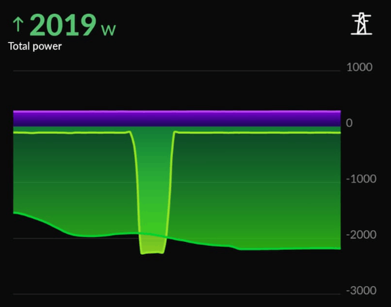

Die waarden van L3 zijn toch haast niet te verklaren zo laat in de middag/avond?
Wellicht iemand hier met kennis van zaken die iets zinnigs over deze grafieken zou kunnen zeggen?
Zoals ik ze nu interpreteer lijkt het alsof ik in de avond na zonsondergang nog steeds teruglever via L3 terwijl het dan buiten toch echt al heeeeeeeel donker is 8)7
heb je een 3 fase omvormer?
zo ja, dan zit de meting of wellicht zelfs aansluiting over L3 waarschijnlijk verkeerd om (afname wordt gezien als teruglevering)
zou eerst contact opzoeken met homewizard om eerst een defect aan de P1 uit te sluiten en vervolgens naar netbeheerder.
nog alternatief is om je aan te melden bij andere slimme meter uitlezer zonder P1 meter (enelogic bijvoorbeeld), die krijgen hun data per uur direct van de energieleverancier/netbeheerder. Hoewel minder gedetailleerd (niet uitgesplitst over fases), geeft het wellicht iets meer inzicht in hoe leverancier/netbeheerder jouw data zouden moeten kunnen zien.
Ik kan het mis hebben, maar volgens mij ontvangt energieleverancier/netbeheerder niet de gedetailleerde data per fase die jij in homewizard ziet, en zien wellicht niet de teruglevering om 22.00 omdat die gecompenseerd wordt door verbruik op de andere 2 fases (een slimme meter 'saldeert' over de 3 fases)
WP: Quatt Mono (v1) + 3kW BUH (DIY) & OpenQuatt, SWW: E-boiler 250L & PV sturing, gasloos okt'25, PV: 6040 Wp (SE3000H/IQ8/APsystems), Indevolt SolidFlex 3000AC (5.4kWh)

Dank voor je toelichting. Ik heb heb micro-omvormers van enphase. En deze levert inderdaad terug over 3 fasen. Ik had al enige tijd het idee dat er een forse discrepantie zat tussen de maandrapporten van de energieleverancier en de maandoverzichten van mijn enphase systeem. Soms meer dan 200/300 kwh.
Ik heb de klantenservice van homewizard gecontacteerd om ook eens naar de grafiek te kijken met de vraag hoe zij dit interpreteren.
Ik probeer het technisch te begrijpen wat ze in de meter zelf verkeerd hebben aangesloten. Ik heb deze meter sinds begin 2021 maar helaas te weinig referentiemateriaal om te checken of het soms voor die tijd ook al incorrect was aangesloten

Daffy1982 schreef op maandag 7 november 2022 @ 10:07:
Vandaag contact gezocht met de energieleverancier ivm de opvallende waarden van de homewizard, welke mij vriendelijk doorverwees naar de netbeheerder enexis, welke mij vriendelijk doorverwees naar homewizard voor interpretatie van de meetwaarden. ( hoezo kastje naar de muur).
Heb inmiddels 2 volledige dagen gemonitord met onderstaand beeld:

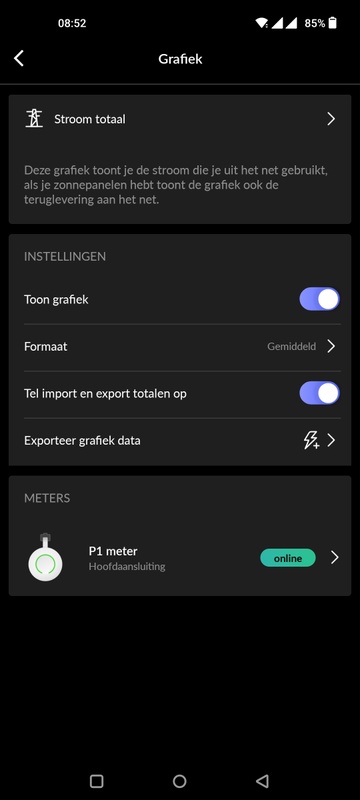

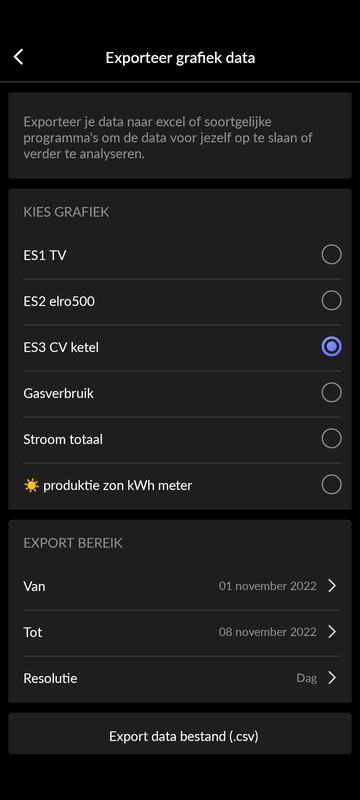

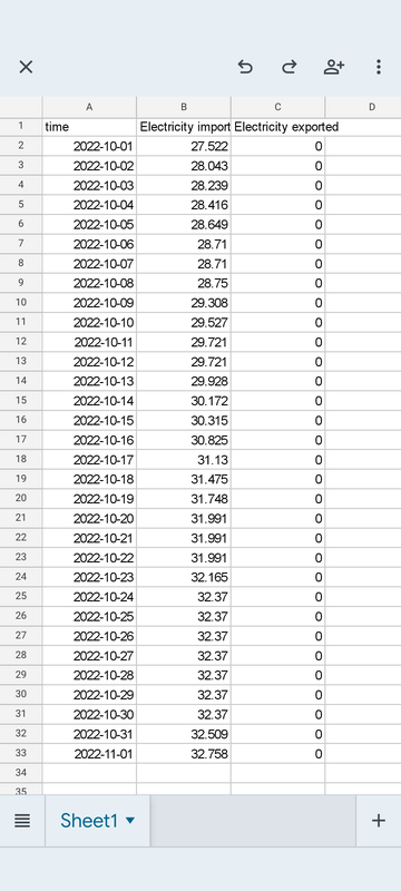

Dit is al top, maar bovenal zoek ik de inhoud van de export naar een CSV file. Wat staat daar in? Worden ook de kWh meters apart benoemd? Of alleen de saldi, of?
Thx!
CSV export is alleen beschikbaar in de app.
Afbeeldingslocatie: https://tweakers.net/i/YQ-eOODQWQVgm9ClfzlU7KDNn_o=/x800/filters:strip_icc():strip_exif()/f/image/sLv3Jn439tGugWKrCUF53DzD.jpg?f=fotoalbum_large
  • henkzelf
  • Laatst online: 02-10 20:20
Je kunt van al jouw meters, dus ook van energysockets, een csv file exporteren. Alleen in de app en alleen met een + abonnement van 99 cent per maand.
Afbeeldingslocatie: https://tweakers.net/i/ShT21sxRhzksSTR39mZBe1MB_28=/x800/filters:strip_exif()/f/image/N7x5TH5XwzAg7rBSxlW1aPRF.png?f=fotoalbum_large

Gramser schreef op maandag 7 november 2022 @ 10:16:
Je zou eigenlijk eens moeten kijken of je meter zelf, als je de verbruikers op fase 1 en 2 uitschakelt, nog teruglevering aangeeft in zijn display. Bij mij heet dat "actueel vermogen". Als dat in deze periode om bijvoorbeeld 19:00 uur een negatief getal is, fotografeer je dat, en dan heb je iets waar je netbeheerder wat mee moet.
Er blijkt inderdaad een fase omgedraaid aangesloten te zitten. Netbeheerder is op de hoogte gesteld en gaat de zaak bekijken. Zal nog een uitdaging worden om alle foutieve waarden sinds december 2020 te corrigeren vrees ik. 8)7

henkzelf schreef op dinsdag 8 november 2022 @ 10:05:
Met de app is mij duidelijk, voor 1 euro ook.
Ik wilde alleen graag weten of met het toevoegen van kWh meters dit ook per meter wordt toegevoegd aan de standaard download, dal/hoog levering, dal/hoog afname.
De laatste 4 zijn standaard, ik wil juist voor elke extra meter dit ook kunnen downloaden. Maar vooralsnog geen voorbeeld gezien, plaatjes of what so ever.
Maar uiteraard bedankt, ook posting erboven voor de hulp :)

  • henkzelf
blue eyes schreef op dinsdag 8 november 2022 @ 18:11:
ES1 t/m 3 zijn energysockets. Die meten ( en schakelen) op toestelniveau, achter de P1. Idem mijn kWh meter voor de netto zonnepaneel produktie. Alle individueel als csv op te halen, per dag per week enz. Die vier plus alle andere verbruikers samen maken dus na wat automatisch optellen en aftrekken door Homewizard die dal/hoog getallen. De resultante zeg maar.
Maandje tv kijken via ES3

  • blue eyes
  • Laatst online: 16:28
Thx!
Dus niet in 1 CSV? Maar verschillende downloads dus.
We gaan het meemaken. Er liggen 3 stuks kWs meters klaar, nu alleen nog een electro monteur zoeken.
Past helaas niet meer in de de meterkast, maar dat is geen issue.
2 Op zolder bij beide zon systemen, en een bij de warmtepomp zelf, bij de stekker.

Sinds paar dagen 8 panelen van 370 Wattpiek hangen en deze gekoppeld met een Homewizard kWh meter. Het valt mij op dat de omvormer in avond nacht geen teruglevering registreert, maar de Homewizard zegt dat ik nu 40/50 watt teruglever aan het net. Klopt dit wel? Zelfs afgelopen nacht zou ik teruggeleverd hebben continu 40/45 watt.
Als ik naar mijn energiemeter loop dan komt de waarde van gebruik wel overeen met werkelijk verbruik die de Homewizard app ook aangeeft. Of is de maan zo sterk dat hij iets kan terugleveren nu? 😌
Solar Edge 2,96 Wp 8x 370 ZZO (6x 45° en 2x plat dak 15°)
  • IJsbeer
Verkeerd om aangesloten?
  • knny
  • Laatst online: 07-10 10:42
Overdag komen de waardes wel zowat overeen met kWh meter en Solar Edge app. Dus dat is vreemd. Kijk ik naar de stroommeter dan komt het verbruik wat hij weergeeft ook overeen met wat de p1 meter registreert. Heel vreemd… Misschien maar even die kWh meter resetten

  • knny
IJsbeer schreef op woensdag 9 november 2022 @ 19:33:
Met een plus of een min overdag :)
Dit is bijv foto van vandaag
Afbeeldingslocatie: https://tweakers.net/i/LpdPeZyYfgXV49qIKHxtyzAymbw=/800x/filters:strip_exif()/f/image/cuDtgW985yOXX7GjX3CDOakR.png?f=fotoalbum_large
Afbeeldingslocatie: https://tweakers.net/i/dWvYhbX6kqruKcigF8msVHrcJQk=/800x/filters:strip_exif()/f/image/WO06wcqdDpSRS1Cmun41zMKL.png?f=fotoalbum_large

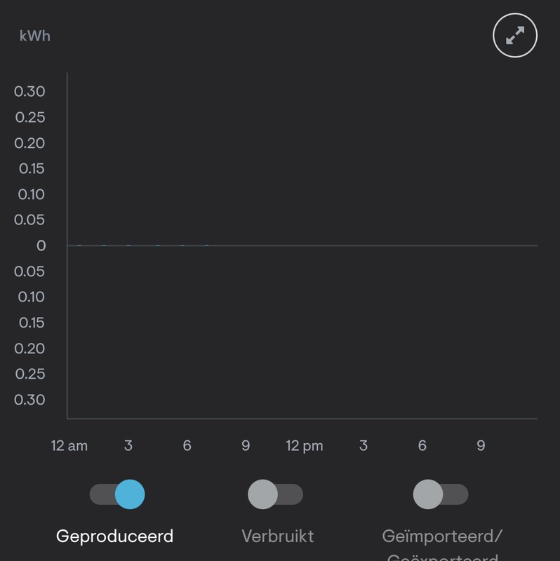

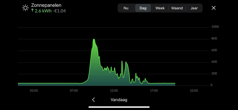

  • Djivo
  • Laatst online: 17-04-2023
Zou het niet door de volle maan kunnen komen? Als het onbewolkt is, registreert ie bij mij ook een kleine opbrengt namelijk
  • Dashlane
  • Registratie: Juni 2017
  • Laatst online: 07-10 19:23
Djivo schreef op woensdag 9 november 2022 @ 20:26:
Ik heb hetzelfde van volle maan ik. Ik zie het terug in de enphase app maar zie niet hoeveel het nou precies is. 40-50 is wel wat veel misschien.
  • knny
Dan over paar dagen maar eens kijken of hij weer naar 0 schiet als het donker is.

knny schreef op woensdag 9 november 2022 @ 19:17:
Weet niet welke SolarEdge je hebt, maar dat ding verbruikt natuurlijk zelf ook gewoon stroom (wat gemeten wordt). Ik heb zelf een SE4000H en die verbruikt (gem) tussen de 5-15w (standby/nachtmode). Wat jij aangeeft 40/50 watt vind ik wel erg veel. Als je dat verbruik (als het donker is) ziet kun je toch even op de website of via de app de status van je omvormer bekijken? Deze zal als het goed is gewoon in standby of nachtstand staan. Met maar 8 panelen en een volle maan lijkt het me stug dat je genoeg volt genereert om je omvormer naar een produktie status te krijgen.
Als het goed is heb je bij je omvormer een grote schakelaar, zet die 's avonds eens uit (zodat je omvormer in zijn geheel is losgekoppeld) , als de HW-kWh meter dan nog verbruik aangeeft ligt het dus niet aan je omvormer. Gaat de meting naar 0 dan heb je het verbruik van je omvormer te pakken, en dan nog is 40/50 watt wel heel erg veel voor een SolarEdge, zou dan eerder twijfelen of de kWh meter wel nauwkeurig is.
[ Voor 5% gewijzigd door GM15 op 09-11-2022 22:47 ]
  • vuurvreter63
  • Laatst online: 07-10 22:05
Ik heb nog nooit een teruglevering gehad bij volle maan.
Hikvision gebruiker
  • henkNL
  • Registratie: September 2019
GM15 schreef op woensdag 9 november 2022 @ 22:37:
Verbruik van de omvormer zou ook negatief moeten zijn en worden weergegeven, opbrengst is positief.
Althans, zo zie ik het hier....

  • Chris.nl
Als men 40 tot 50 watt kon opwekken uit maanlicht had iedereen wel een 10watt ledlamp boven de zonnepanelen hangen. Daar komt immers heel wat meer lux uit dan de maan weerkaatst per m³.
Lijkt me dus een meetfout.
  • Dashlane
Uitgaande dat je 40 watt continu opwekt over zeg 8 uur dan zou je een 0,3 kWh opbrengst hebben moeten gehad.
Ik zie op 14 panelen wel wat gebeuren door de maan, maar de opbrengst over de nacht is 0.01kwh.
Ik denk ook een meetfout.

  • IvoB2
  • Registratie: April 2019
vuurvreter63 schreef op woensdag 9 november 2022 @ 23:23:
Uiteraard niet.
Want dat zou betekenen dat je panelen 's nachts genoeg vermogen opwekken om de omvormer te doen opstarten. En wanneer er dan nog eens teruglevering op het net is bovenop het (sluip)verbruik nog eens x W te gaan terugleveren.
De omvormer zou dan 's nachts - bij volle maan - ook niet in slaapstand/standby mogen gaan maar actief blijven. Iets wat gemakkelijk te controleren is.
In deze periode van het jaar duurt het al even om na zonsopgang (en dus meer lux daglicht dan bij maneschijn) genoeg vermogen te produceren om de omvormer effectief te doen opstarten.
[ Voor 34% gewijzigd door IvoB2 op 10-11-2022 08:35 ]

Nu enkele slimme stopcontacten toegevoegd. En idd, zoals al verteld en gedacht....
Helaas is de download PER grafiek, ik zou graag een download willen van alle items.... Nu moet ik 9 stuks CSV's importeren, etc.
Ongetwijfeld kan dat geautomatiseerd. Maar dat is gebruikersonvriendelijk, weinig mensen die dat kunnen. Zeker niet de reguliere gebruiker.
Kortom - zou een hele fijne toevoeging zijn - download van alle items in een.
@HomeWizard_NL : Optie toevoegen bij "kies grafiek" : ALLE (1 download - alle data in 1 CSV) ;) Zou erg tof zijn ;) (en bonus - keuze voor vaste naam ipv elke download elke keer een nieuwe naam - huidige setting is de datum in de naam verwerkt).
