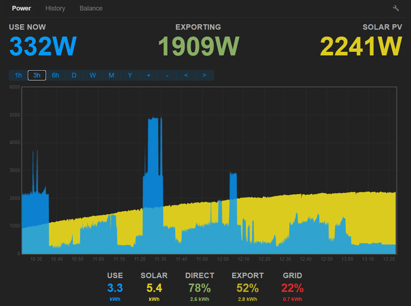

(onderstaand zie je realtime het daadwerkelijke 'meten' wat de zonnepanelen genereren en wat het verbruik is van mijn hele huis, het verschil is wat ik teruglever en komt overeen met wat je kunt uitlezen in het telegrambericht van je slimme meter (1-0:2.7)
Afbeeldingslocatie: https://tweakers.net/i/Z714b1FC6GLiUwvS6jLiBdsmxOQ=/800x/filters:strip_exif()/f/image/avvrpRgSDLx4E4dhxNEaJc3g.png?f=fotoalbum_large

  • rcheduke
  • Registratie: Januari 2022
  • Laatst online: 06-12-2024
Ik heb kWh-meters op mijn zonnepanelen en op mijn warmtepomp. Volgens mij moet het weldegelijk mogelijk zijn om grafisch weer te geven wanneer en hoeveel zonne-energie ik voor mijn warmtepomp gebruik. Dit lijkt me ook nuttig om mijn warmtepomp beter in te stellen (zonder dat ik die om de 5 minuten aan of uitschakel)
  • rcheduke
[/quote]
Dit lijkt me inderdaad een grafiek waar zonnepanelen geplakt zijn op de P1-meter. Maar je zou dit ook op de grafiek van de kWh-meter van de warmtepomp kunnen plakken. Kan ik dit ook doen in de HomeWizard app? , want jouw grafiek lijkt me met een ander tool te zijn gemaakt. Welke tool precies?
  • GM15
  • Registratie: Juli 2020
  • Laatst online: 17:29
rcheduke schreef op maandag 14 november 2022 @ 14:01:
[/quote]
Zolang het 'blauw' lager is dan het 'geel' komt al mijn verbruik dus van de zonnepanelen. Of dit met de combi P1 meter+kWh meter van HW kan weet ik niet, de data is er zou je zeggen dus het rekensommetje is snel gemaakt (en dus ook te visualiseren)
plaatje komt idd van andere tooling en manier van meten. ( https://openenergymonitor.org/ )

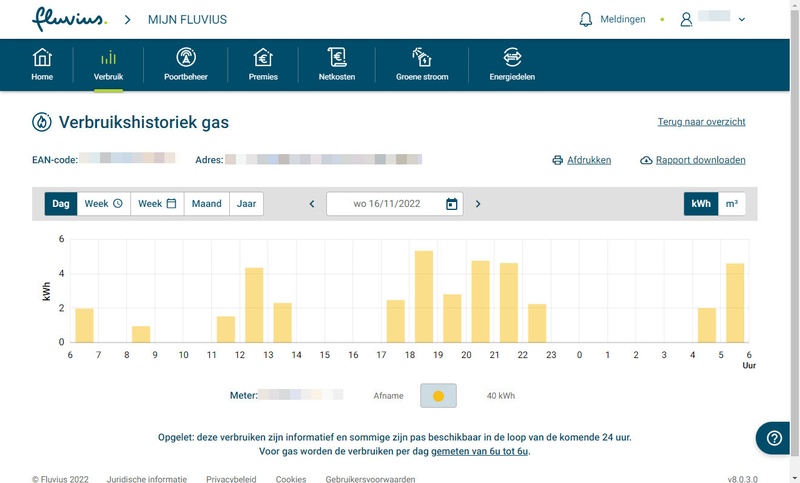

Verschilt de dagwaarde niet bij jou tussen FLuvius en Homewizard?
Fluvius meet namelijk tussen 6u-6u en HomeWizard van 0u-0u. Dit kan toch niet hetzelfde zijn? (afwijking verschilt natuurijk van dag tot dag).

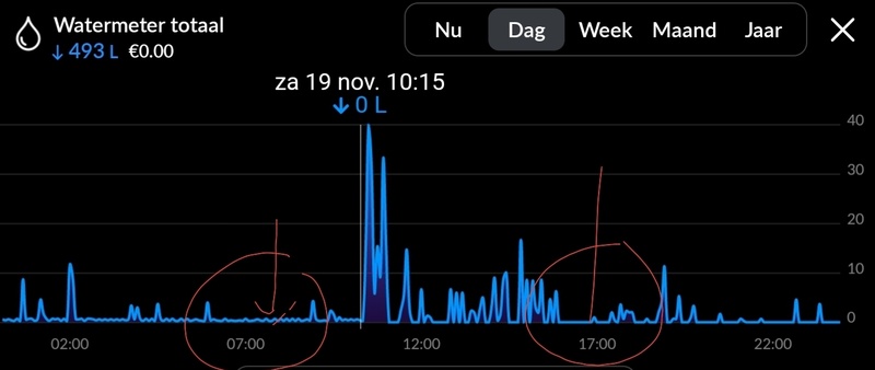

Heb de watermeter pas sinds kort maar hij heeft zich nu al terugverdiend.
Afgelopen week zag ik overdag dat er continu een geringe hoeveelheid water verbruikt werd. Dacht eerst aan een lekkende (buiten)kraan maar het bleek een lekkage in de meterkast te zijn.
Zonder de Homewizard watermeter had dit voor veel meer schade gezorgd dan nu het geval was.

Iemand een idee hoe ik deze grafiek moet aflezen om dingen te verbeteren
Hoe krijgen jullie die mooie grafiekjes voor GAS die ik wel voor Electra krijg?
Mijn gas grafieken komen maar met intervallen van precies 1 uur. Waardoor het blokken zijn, en ik niet echt inzicht heb in het verbruik van het huis, warm water... Ik kan nergens in de instellingen vinden waar ik de fijnmazigheid van de grafiek op een kleinere interval kan krijgen.
Afbeeldingslocatie: https://tweakers.net/i/fI7GYYl_m6pnXAdGSa6lrpVeQj4=/full-fit-in/4000x4000/filters:no_upscale():fill(white):strip_exif()/f/image/cjFCdpGCg8cn1KW8pts9TFBO.png?f=user_large

Jouw gasmeter geeft maar 1x per uur de meterstand door.
Daarom blokken van een uur in de grafiek.
Bij een SMR-5 gasmeter gebeurt dat per 5 minuten.
[ Voor 21% gewijzigd door Kroonkurk op 21-11-2022 09:00 ]

Kroonkurk schreef op maandag 21 november 2022 @ 08:58:
Das bijzonder! want als ik hem uitlees via de energie-leverancier, dan krijg ik intervallen van 15 minuten.
Ik zou verwachten dat zo'n dongle continue de meterstand uitleest.
Gaat om een Kaifa meter uit 2015, zo te zien.

Stinger_Ventura schreef op maandag 21 november 2022 @ 09:11:
Doet ie ook....
  • Stinger_Ventura
  • Laatst online: 07:37
Maar waarom dan niet voor GAS?
American Express vraagbaak

Volgens mij omdat de gasmeter zelf geen voeding heeft en op een batterijtje werkt. Hoe hoger de meet/communicatiefrequentie, hoe sneller die batterij leeg is.
Daarnaast is elektriciteit frequent uitlezen veel interessanter dan gas. Bij elektriciteit kun je snel inspelen op veranderingen qua terugleveringen (wolkje voor de zon), zaken als vehicle2grid en meer van dat soort toekomstdingen die belangrijk zijn om ons energienet beter te balanceren.
Bij gas heb je dat allemaal niet, dus fabrikanten maken geen duurdere gasmeters (met grotere batterijen) die elke paar seconden hun meterstand doorgeven. De meerwaarde daarvan is laag, op de enkele tweaker na dan die graag alles tot op de seconde logt :P

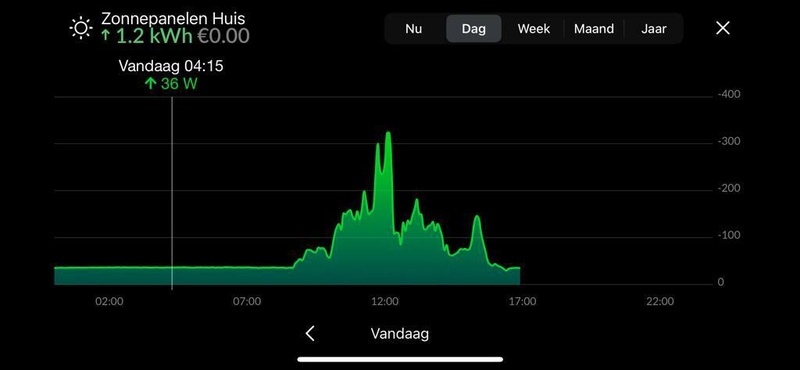

Weet iemand hoe het kan dat er in de nacht opwekking is van de zonnepanelen? Dit is bij mijn ouders, maar ik heb het zelf ook al geconstateerd.
Afbeeldingslocatie: https://tweakers.net/i/VDlVj6FeBzoYPk2SuV5y_t4CIT8=/800x/filters:strip_icc():strip_exif()/f/image/bkHcrFNiUfBWsFlIC3Q6dTQw.jpg?f=fotoalbum_large

'De dongle leest constant de meter uit', dat was de opmerking. Dat de meter zelf niet constant nieuwe waardes doorgeeft ligt niet aan de dongle...

aGraPusher schreef op maandag 21 november 2022 @ 17:05:
Niet hopen in ieder geval op opbrengst door maanlicht. Eerder een meter verkeerd om aangesloten of een software fout.
  • aGraPusher
  • Laatst online: 13:26
Strontvlieg schreef op maandag 21 november 2022 @ 18:33:
Verkeerd om aangesloten lijkt met onwaarschijnlijk omdat de grafiek verder wel gewoon klopt.

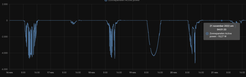

Dit is mijn eigen grafiek in Home Assistant met -18 watt opwek om 4 uur snachts.
Afbeeldingslocatie: https://tweakers.net/i/4271k-axgxjoES2tPFSGjNn67Pk=/800x/filters:strip_exif()/f/image/FWmxgEO8tB870JrGtMSB38Bx.png?f=fotoalbum_large

Lekkage wc stortbak goed te zien in de HW watermeter, de hobbeltjes in de blauwe lijn.
Je ziet dan een straaltje water continue lopen in de wc pot.
Rubbertje vervangen, weer ok.
Ging toch gauw 2 ltr per uur doorheen.
