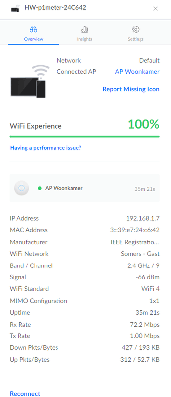

Hallo allemaal, ik heb nu een jaar een P1 meter. Deze werkte altijd probleemloos tot een week of 2 geleden toen ik in de app zag dat die offline zou zijn. Na vele pogingen is het mij gelukt de P1 meter via de app opnieuw te verbinden. Dit heeft een aantal dagen gewerkt en nu opnieuw is die weer offline en knippert die rood. Echter volgens mijn router is de P1 meter gewoon verbonden en met redelijk goed signaal. 8)7
Er is niets gewijzigd aan mijn router of access points (behalve misschien firmware updates).
Iemand enig idee of het apparaat defect zou kunnen zijn of dat ik nog iets anders kan proberen? _/-\o_
PS ik kan nergens een support contact vinden op de site van homewizard.Afbeeldingslocatie: https://tweakers.net/i/f4uahv-4lorg7Sg5Wjxwqdr24rY=/x800/filters:strip_exif()/f/image/chBX1PryctXFI8Nb9Saw6g1c.png?f=fotoalbum_large
AMD 9800X3D | Aorus Master X870E | G.Skill Trident Z5 Royal Neo 6000 CL26 2x32GB | Aorus Master RTX5090 | Samsung 9100 PRO 4TB | WD SN850X 8TB | Seasonic Prime TX-1600 Noctua Edition | Noctua NH-D15S | Fractal Design North XL
  • Skynett
  • Registratie: Augustus 2019
  • Laatst online: 20:31
@TrainedFTW
De verbinding van de P1 naar je AP (uplink) is met 1 Mbps erg laag. Bij mij liggen de up- en downlink snelheid veel dichter bij elkaar. Tx rate 58Mbps en Rx rate 65Mbps.
Kan je de plaatsing van het AP aanpassen zodat er een sterker signaal van de P1 bij je AP aankomt? Radiocommunicatie werkt altijd twee kanten op, en moet dus ook in beide richtingen in orde zijn.
Je kan ook even kijken hoe druk het nu is op je gebruikte WiFi kanaal en of een ander kanaal minder druk is.

  • TrainedFTW
  • Laatst online: 24-07 10:40
@Skynett Thanks, daar had ik nog niet aan gedacht, maar nu dat je het zegt valt mij ook in dat ik wel eens een melding krijg dat de ring deurbel slecht signaal heeft.
Ik kan het AP niet verplaatsen maar ik heb zojuist met m'n mobiel een hele goede spot gevonden voor een range extender (zowat halverwege).
Ik ga zo een Ubiquiti Extender 6 kopen, waarschijnlijk lost dit beide problemen op.

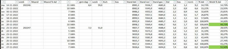

Ik houd al een tijdje mijn meterstanden bij in een excel, eerst altijd via vattenval, nu haal ik deze uit HW energy+.
Want me stoort is dat je in de app niet de meterstand van 00:00 uur kan opzoeken, maar deze alleen via een csv kan exporteren, om deze dan vervolgens via whatsapp te versturen en deze dan te openen.
Zal vast met een scriptje ofzo kunnen, maar daar ontbreekt mij de kennis voor. Heb verder geen smarthome system of zoiets draaien.
Wat kan ik doen om het minder omslachtig te maken om dagelijks de meterstanden van 00:00 van die dag op te zoeken?

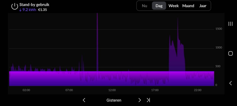

Sinds gisteren P1 ingesteld..
Alles werkt naar behoren alleen standby vebruik begrijp ik niks van.. zegt constant hetzelfde 1021w… heb vannacht stroomstoring gehad en volgens is hij in de war ofzo… wie o wie helpt mij? Keer p1 resetten en opnieuw koppelen?
Afbeeldingslocatie: https://tweakers.net/i/61N5Q9wpFrjPtSWhB7ncnQ8BNP0=/800x/filters:strip_exif()/f/image/bcu8h2PBIrcvbpnXaqgkp9ry.png?f=fotoalbum_large
  • Toby-Wan
  • Registratie: Augustus 2018
  • Laatst online: 23:15
ChrisAB schreef op donderdag 1 december 2022 @ 17:41:
Verwacht niet te veel van dat standby verbruik. Het kijkt alleen maar je gemiddelde verbruik tijdens nachtelijke uren. Blijkbaar heeft iets snachts veel stroom getrokken (P1 meter meet geen stroom, registreert alleen meterstanden), en hij smeert dit uit over de hele dag.

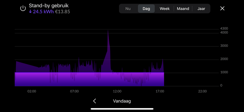

henkzelf schreef op donderdag 1 december 2022 @ 18:36:
Standby-grafiek wordt eenmaal per dag berekend op basis van de gegevens tussen 0:00 en 6:00 uur. Vervolgens schat het op basis van de algoritmen het totale stroomverbruik van apparaten die altijd aan staan en extrapoleert het deze gegevens om te laten zien hoeveel stroom er gedurende de dag door apparaten wordt gebruikt.
Leuk die quote van HW site, maar dit geeft echt wat teveel credits aan hun "algoritme". Heb zelf al meerdere malen meegemaakt dat mijn standby verbruik hoger is dan mijn werkelijke verbruik, dus dat "algoritme" 8)7 8)7
