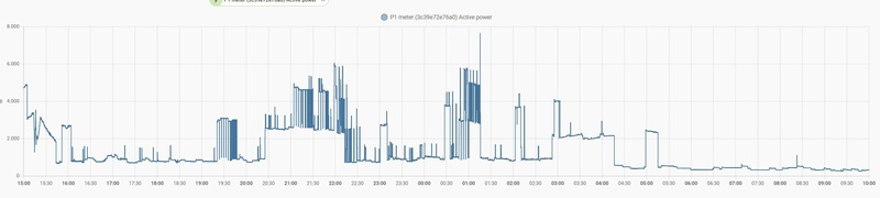

Zijn er onder jullie die hun stand-by gebruik willen delen?
Dit vind ik bij ons uitzonderlijk hoog en vraag me af of dit wel klopt.
Onderstaande is dus van afgelopen nacht.
We hebben een vrieskast en koelkast die uiteraard continue stroom verbruiken, maar dit is wel heel erg veel, lijkt mij.
Afbeeldingslocatie: https://tweakers.net/i/kJiqVphUsYltP4ovFbpTypA5c8U=/x800/filters:strip_icc():strip_exif()/f/image/XJxvFiGu54sKiPPlNPGGeKOv.jpg?f=fotoalbum_large
  • jolandacb
jolandacb schreef op zaterdag 3 december 2022 @ 07:14:
Al opgelost: auto blijkt ook aan de lader te hangen. 8)7

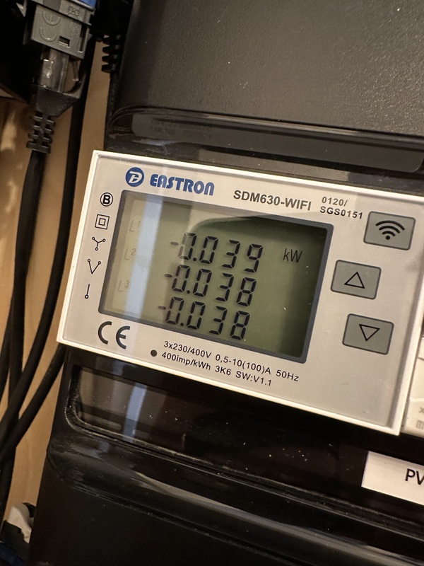

Meter werkt, de knoppen niet. Kan dus niet de WiFi instellen of op/neer door het menu gaan. Jammer weer, kan ik dat ding van de week gaan vervangen..
Heb een bericht gestuurd naar de klantenservice, in het weekend werken ze niet dus even geduld tot maandag.

firecaps30 schreef op zaterdag 3 december 2022 @ 10:04:
Voor de volledigheid:
Koppel modus
Houdt de Wi-Fi knop op de kWh meter ingedrukt tot 'AP' knippert op het scherm. De kWh meter staat nu in koppelmodus. Als AP stopt met knipperen, probeer het dan opnieuw.

  • firecaps30
  • Laatst online: 07-10 15:07
henkzelf schreef op zaterdag 3 december 2022 @ 10:13:
Koppel modus
Bedankt, alleen de knoppen werken alledrie helemaal niet. Scherm licht niet op bij knop indrukken, er gebeurt helemaal niets.

Ja je verhaal zal wel kloppen maar mag ik zeggen dat je toch een uitzondering moet zijn?
En wat is je gezinsituatie?
Ik heb op elk 'zwaar' toestel een slimme stekker met energie meeting, die ik via HA uitlees.(en dus kan sturen)
Maar als mijn vrouw gaat koken dan gaan we toch snel boven 3.5-4kW hoor. (oven = 2600-3400, inductie 1500-2500)
En dat zijn enkel die toestellen nog maar. Natuurlijk moet je spreiden, daarvoor dient het ook maar in praktijk niet haalbaar.
Dit weekend een verjaardagsfeest gehad, 25 mensen op bezoek, de oven lag dus lang en veel aan, vaatwas draaide 2x en frietpot.
Hier een screenshot.Afbeeldingslocatie: https://tweakers.net/i/rDAAstfkuxfe3L8UBqx387dQTYw=/800x/filters:strip_icc():strip_exif()/f/image/tpsPBdjJNOMldoe9FpPNCCZZ.jpg?f=fotoalbum_large
En hierbij heb ik effectief mijn warmtepomp nog afgezet, zodat hij niet draaide.
De warmtepomp gaat zelf tot 10-12kW om zijn buffervat op te warmen na het nemen van een bad. (zeker in de winter, buitenunit warmt, boiler zelf en extra weerstand om het sneller te warmen, ik heb daar geen controle over want is een 'slim systeem' van viessman)
Dus ik weet echt niet hoe jij dat doet.
Maar elke maand hebben wij wel een moment dat we 'hoog' uitkomen, ja 9/10x is het de warmtepomp maar toch.
Ter info, wij hebben nieuwbouw, full electric met een EBP van -7.
Afbeeldingslocatie: https://tweakers.net/i/rOKVKDskCCOQPbyzfR44KOIMkuA=/800x/filters:strip_icc():strip_exif()/f/image/R6eMxoFngN6xH0HXqLrk0boW.jpg?f=fotoalbum_large
Hier nog een overzicht van mijn fluvius.
