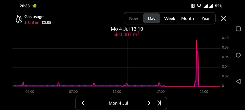

Na een paar dagen met Homewizzard Pi meter in stel ik vast dat mn gasmeter 'doorloopt' op momenten 'zonder verbruik' , zelfs met hoofdkraan dicht
In de 6 dagn dat PI meter er nu aanhangt is dit 2x gebeurd , as we speak is het ook gaande (sinds gisteravond 19u , 1,4 kuub totaal )
Na googlen zie ik dat het vaker voorkomt met bepaalde gasmeters en oa MAX er al een item over gemaakt heeft , echter ik lees ook dat in de meterkast geplaatste electronische devices dit kunnen veroorzaken
-Iemand al ervaren dat de @HomeWizard_NL pi Meter dit veroorzaakt ?
p.s Ben a jaren mn verbruik aan het monitoren met diverse apps , heb geen abnormaal gebruik of igg nooit opgemerkt

Om 4u gaskraan gesloten , dan met Pi meter en visuele waarnemingen meterstand gelogd die dus bleef doorlopen
Om 5u30 kraan opengezet omdat mn vrouw moest douchen , en cv even op max gezet
Daarna geeft zowel pi meter als meterstand een verbruik van 0,0Afbeeldingslocatie: https://tweakers.net/i/4u4-i7iuBZMxE4ygPgASrwktkcU=/800x/filters:strip_icc():strip_exif()/f/image/EqFfZ0O2hXOPKbry8HxjsM5U.jpg?f=fotoalbum_large

Storingsdienst geweest , kraan en drukregelaar vervangen , achter de meter afgeperst > geen Lek
2 opties over , aansluiting/afdichting na de meter of een defecte meter zelf
Moet het van hier zelf monitoren en bellen wanneer het weer voordoet

Nu dat het langzaam wat kouder wordt ben ik benieuwd wat mijn gasketel doet.
Ff ter info 2 onder 1 kap.
Ketel als proef op 55 gezet voor verwarming.
Isolatie vloer en dak.
Simple thermostaat.
Standaard afgesteld op 18C
Afbeeldingslocatie: https://tweakers.net/i/7N3JdI-2EceX-fIblMyIO0Pmi54=/800x/filters:strip_exif()/f/image/jg7X70XQiLI2nAqhvvC5D03c.png?f=fotoalbum_large
Nu het kouder wordt kun je kijken wat gedrag is.
Volgens mij moet hij ook gewoon nette grafiek geven dan "aan/uit/gaan/uit.
Iemand een idee hoe ik deze grafiek moet aflezen om dingen te verbeteren

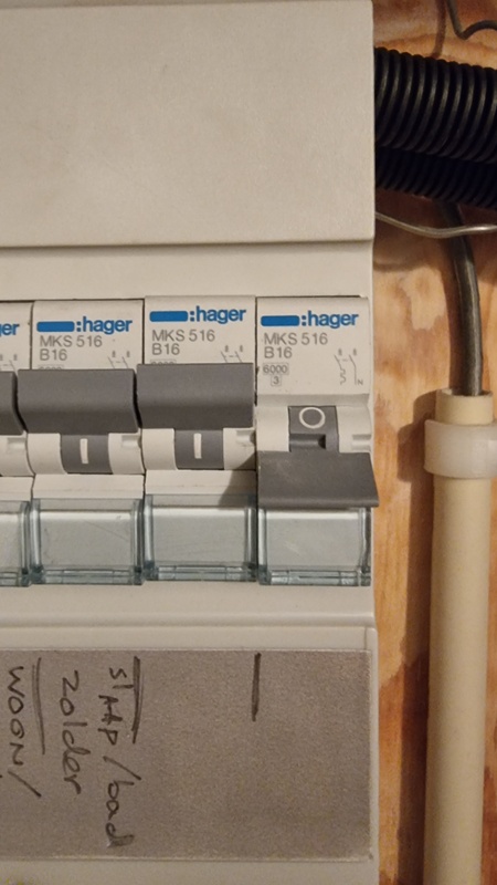

Hoi had een vraagje betreft de kwh 1 fase meter. Ik heb zonnepanelen waarmee ik opwek en heb al een kwh meter hiervoor hangen waarmee ik mijn opwekking monitor. Nu hebben de meeste al een digitale meter maar ik heb nog de analoge meter hangen die terugdraait. Nu kan ik hieraan dus geen p1 metertje hangen helaas dus wilde ik hier ook een kwh 1 fase meter aanhangen hoe kan ik dat in deze situatie het beste gaan aansluiten en krijg ik dan net als de p1 meter ook de grafiek van wat eruit gaat tegenover wat ik opgewekt heb te zien ?
Afbeeldingslocatie: https://tweakers.net/i/jQwgnICBKE5Bwfvhfl6zXzNlOe8=/x800/filters:strip_icc():strip_exif()/f/image/zw8fNIxgjLiHga55jtPeNf92.jpg?f=fotoalbum_large
Afbeeldingslocatie: https://tweakers.net/i/Ta7st-zXeF-uY4o7jkDJY_e78tw=/x800/filters:strip_icc():strip_exif()/f/image/f3Kbg054CNkKEaL7ZgI3bBrV.jpg?f=fotoalbum_large
Itho amber 65 wp/ 3850 wp zuid platdak opstelling
  • Leffunk
  • Laatst online: 17:29
camel1987 schreef op zondag 6 november 2022 @ 19:59:...hoe kan ik dat in deze situatie het beste gaan aansluiten en krijg ik dan net als de p1 meter ook de grafiek van wat eruit gaat tegenover wat ik opgewekt heb te zien ?
Door vlak na je hoofddifferentiaal een kWh meter te hangen. Die meet dan al je verbruik en of export zodat je inderdaad netjes ziet hoeveel he van net haalt en hoeveel je exporteert. Heb zelfde set-up.
Weet wel dat de grafiek power usage in "nu" weergave niet werkt en geen grafieken laat zien en dat ook standby usage geen grafieken toont. Van beiden kan je wel de waarden als getal zien (maar dus geen staafjes). Al met homewizard over gehad, maar heeft met hun achterliggende systemen te maken en gezien dat dergelijke setup zeldzaam is, niet echt hun prioriteit om daar iets aan te wijzigen (jammer genoeg).

@camel1987 Antwoord voor de kWh meter had je al gekregen maar zoals dat Wago blokje in de meterkast zit, dat mag zo niet.
Het werkt wel, maar mag niet.
Deze mag je wel monteren in een speciale houder. https://www.groepenkastco...-voor-lasklemmen-2273-500
Is er een reden waarom je nog geen slimme meter hebt ? heb je die geweigerd of moet die nog komen in de komende periode ? anders zou ik liever hebben dat ze een slimme meter plaatsen (bij voorkeur een dsmr5 meter..
