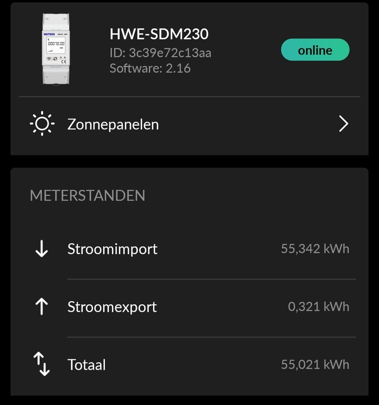

[quote]LightStar schreef op woensdag 26 oktober 2022 @ 14:47:
Wat zie je momenteel bij de Meter zelf onder de setting's ?
Import/export staat hier ook, Export zal vele malen hoger moeten zijn als Import
Tevens zoals gezegd zou het display een -xxxx moeten geven :)
Afbeeldingslocatie: https://tweakers.net/i/z1JUhRZzGkyma9HJH7zd4ZmgB0M=/x800/filters:strip_icc():strip_exif()/f/image/lCfW152CSPYBZof6ITzERak6.jpg?f=fotoalbum_large
Bedoel je deze?
[ Voor 71% gewijzigd door Raympie26 op 26-10-2022 19:51 ]

Raympie26 schreef op woensdag 26 oktober 2022 @ 19:49:
Bedoel je deze?
Ook hier is import en export verwisseld. Totaal hoort - 55,xxx te zijn.
Bedoel je deze?
Ja die idd, de waarden zouden andersom moeten zijn dus de kabels zitten verkeerd om aangesloten op de kWh meter (links zou na de groepenkast moeten en rechts na de omvormer.
Dan krijg je het zoals onderstaande
Afbeeldingslocatie: https://tweakers.net/i/hs_HQ0C1VSrTadYMZfJAfuCsEPY=/800x/filters:strip_icc():strip_exif()/f/image/oNvZ1ELIx2PU0ltzsHXydemE.jpg?f=fotoalbum_large

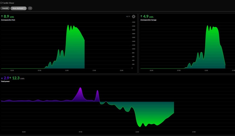

  • Ronald.42
  • Registratie: Maart 2021
Tweak_ers schreef op zaterdag 29 oktober 2022 @ 06:57:
Hoe lever jij in de nacht terug?
Met een paar accu's
Doel is overschot laden tijdens de zon en dan snachts mijn sluipverbruik weg salderen uit die accu's. Ontladen gaat via een micro omvormer die normaal aan een zonnepaneel hangt.
Dat werkt op zich aardig doe het nu 3 dagen als experiment.

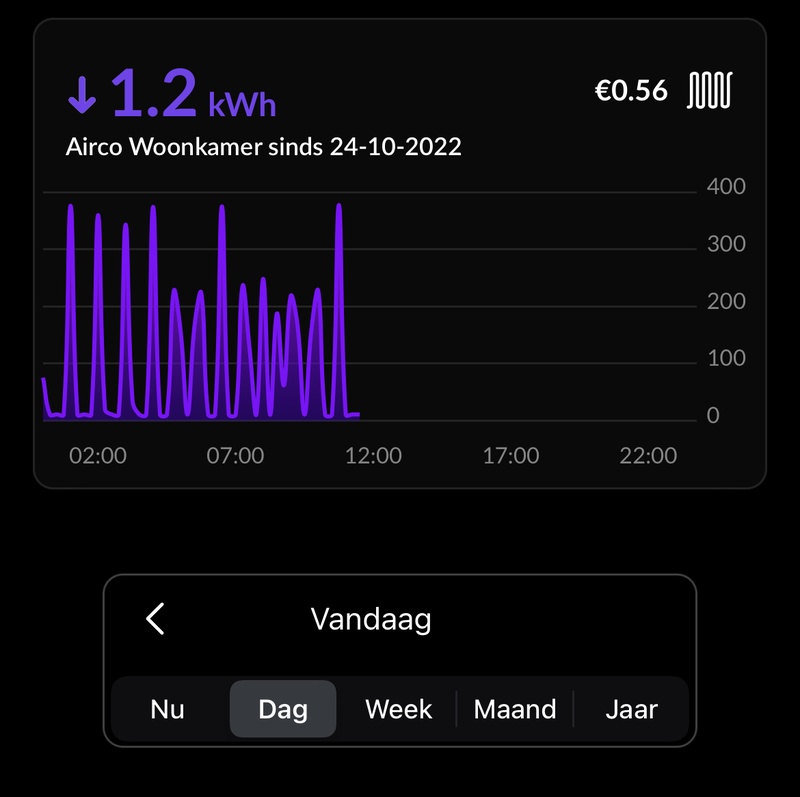

  • Stokertje
  • Laatst online: 05-09 20:47
@HomeWizard_NL
Ik geloof dat ik dit al eens eerder aangekaart heb, maar de grafiek veranderd totaal bij draaien van portrait naar landscape, komt totaal niet meer overeen.
In portrait pieken van rondom de 200 en 400 watt, en in landscape is dit opeens heel anders.
Ook komen de pieken in beide grafieken totaal niet overeen. Zijn 2 totaal verschillende plaatjes.
Hebben meer mensen dit? Betreft IOS/Apple
Afbeeldingslocatie: https://tweakers.net/i/vR7C5UmvQjyVyPAbLEyht0xcch8=/800x/filters:strip_icc():strip_exif()/f/image/3M1o132En9oo6resvn6uaGpu.jpg?f=fotoalbum_large
Afbeeldingslocatie: https://tweakers.net/i/xH281KHg4uR8ExMpEZpls81sLLU=/800x/filters:strip_exif()/f/image/krPTR8o0lgUBGU5Wt6kQ2sP8.png?f=fotoalbum_large
  • mike123
  • Laatst online: 06-09 22:11
@Stokertje Ik heb net even gekeken in de Android app en daar is het wel goed.
Zowel voor verbruik en terugleveren. De pieken geven hetzelfde aan.
iOS ding dan toch waarschijnlijk.

  • Tom86
  • Registratie: April 2022
  • Laatst online: 21-07-2023
Hallo ik heb de p1 meter een maandje geleden geïnstalleerd alles werkte correct. Echter zie ik nu het stroomverbruik niet meer in de app. We hebben 2 kwh meters smd230 geinstalleerd deze hebben het 3 dagen gedaan en blijven nu op 0 staan in de app bij de zonnepanelen aangezien er 2 omvormers hangen. Wie kan mij helpen want ik ben echt gek aan het worden haha
  • mike123
Tom86 schreef op zaterdag 29 oktober 2022 @ 14:44:
Heb je nog wel een wifi verbinding?

  • Tom86
Afbeeldingslocatie: https://tweakers.net/i/8tb6vH0o_lRFy30AJAuVM4c4DpY=/x800/filters:strip_exif()/f/image/XH6cjGyv5907DDb5vQCcs1yM.png?f=fotoalbum_large Ja ik heb gewoon wifi maar de kwh meters doen beide niets
  • Tom86
Afbeeldingslocatie: https://tweakers.net/i/8U_GIMmcRgLGf0V_Wvbkb1_gPME=/x800/filters:strip_icc():strip_exif()/f/image/gj6fXZvKWWqkDLyDMpppMuEm.jpg?f=fotoalbum_large

Stokertje schreef op zaterdag 29 oktober 2022 @ 12:15:
@HomeWizard_NL
Grappig, het is mij nog niet eerder opgevallen. Maar in de android app heb ik precies hetzelfde. Het gaat alleen om het totaal overzicht, bij de andere graphs blijft de schaalverdeling wel netjes hetzelfde.
Afbeeldingslocatie: https://tweakers.net/i/DhgHd2eArIQvbmPL5feknL-oiDQ=/800x/filters:strip_icc():strip_exif()/f/image/C20ofDxmDCbBXunbl3hOEiXz.jpg?f=fotoalbum_large
Afbeeldingslocatie: https://tweakers.net/i/yqzsU5-YUj4OLVZMQIKyKh4TFks=/x800/filters:strip_icc():strip_exif()/f/image/68Gb62qR6bpFg0nRwtt7YvAn.jpg?f=fotoalbum_large
  • Toby-Wan
  • Registratie: Augustus 2018
  • Laatst online: 18:59
@Kevjan volgens mij is dit eerder in dit topic al aangekaart en als ik het me goed herinner worden in landscape meer data punten gebruikt (omdat de as langer is..), hierdoor wordt er minder 'gemiddeld' en kan je dus hogere pieken krijgen

  • IJsbeer
Toby-Wan schreef op zaterdag 29 oktober 2022 @ 20:47:
Affermitive :)
Dus de 2200 Wh in portrait is dus over bijvoorbeeld 1 minuut. In landscape heb je (bijvoorbeeld) ieder punt 30 seconde, dus dan is het gemiddelde hoger als je verbruik korter was van 1 minuut.

  • LightStar
  • Laatst online: 09:35
Tom86 schreef op zaterdag 29 oktober 2022 @ 15:57:
[Afbeelding] Ja ik heb gewoon wifi maar de kwh meters doen beide niets
Lijkt erop dat ze verkeerd aangesloten zitten, er moet een - teken voor staan en niet oplopend
  • Stokertje
Dat zou de reden inderdaad kunnen zijn ja, volgens mij had ik het zelf al eens aangekaart. Vind het wel erg irritant. In de screenshots die ik stuurde is in de ene grafiek de laatste piek een hoge, en in de andere niet. Klopt mijns inziens gewoon niet, de hele tendens/verloop van beide grafieken is totaal verschillend. Waar je in de ene grafiek een hoge piek hebt om een bepaalde tijd is in de andere om die tijd juist een lagere piek. Misschien is het te verklaren met het aantal datapunten, maar mijn hoofd kan slecht overweg met zo’n totaal andere grafiek/tendens als ik mijn telefoon draai 😬🙃
