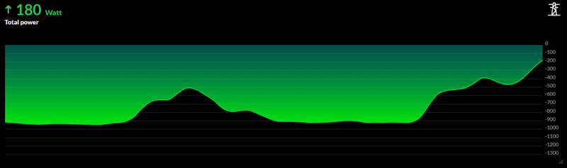

Er valt me overigens iets op in de Nu-weergave: voorheen was verbruik of teruglevering te zien als een vloeiende, golvende grafiek, omdat, als ik me niet vergis, de waarden per seconde werden ververst. Ik meen nu dat de waarden om de 40 seconden worden ververst, wat een veel blokkeriger weergave tot gevolg heeft. Het zal niks uitmaken voor de tellingen, want de meter geeft de juiste waarden door, maar als dit is gedaan om wat meer stabiliteit in app en serverpark te bewerkstelligen, is het wel een achteruitgang.
@HomeWizard_NL kunnen jullie dat misschien toelichten?

Gramser schreef op maandag 24 oktober 2022 @ 13:32:
Bij mij loopt die gewoon vloeiend. Heb je dat ook in de browser app? https://hwenergy.app/overview
  • IvoB2
  • Registratie: April 2019
Ik zie inzake grafiek geen verschil tussen de Android app (L) en de windows brower (R)

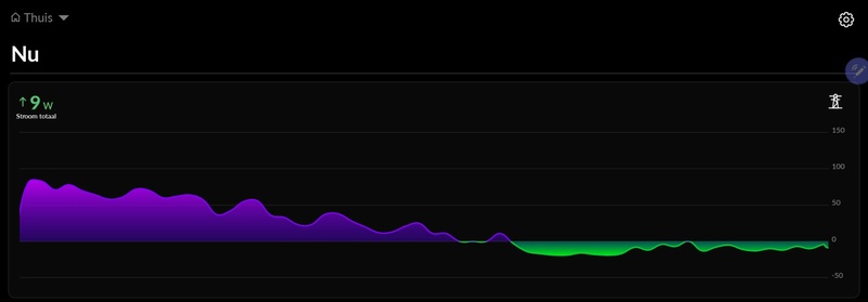

TomBraamhaar schreef op maandag 24 oktober 2022 @ 13:51:
Die gebruik ik nooit - en dat wil ik ook niet ;). Kun je eens een screenshot van jouw app plaatsen? Het ziet er bij mij zo uit als bij @IvoB2 - blokkerig. Het is nu zo bewolkt dat dat best eens zo stabiel kan zijn, maar in mijn beleving hoort dat toch echt meer te "golven". Ook opvallend dat het precies elke 40 seconden verspringt.
  • marcovandam
  • Laatst online: 06-10 14:53
Hier ook een meer blokken beeld met aanpassing om de 40 sec. Dat was tot voor kort veel meer ups en downs met 1 a 2 sec refresh.Afbeeldingslocatie: https://tweakers.net/i/oO9wxG8jthHUn1IhbXADvDyzO08=/800x/filters:strip_icc():strip_exif()/f/image/xbaFoS01ROCFaeohkG2fBQiy.jpg?f=fotoalbum_large

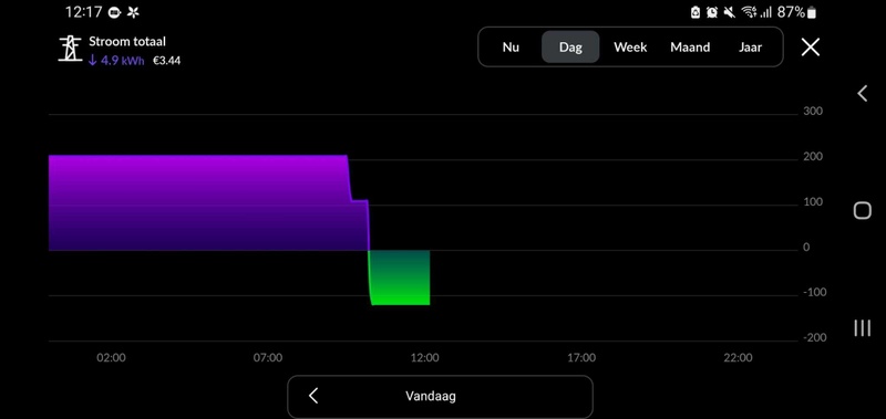

Gramser schreef op maandag 24 oktober 2022 @ 14:16:
marcovandam schreef op maandag 24 oktober 2022 @ 14:21:
Hier ook een meer blokken beeld met aanpassing om de 40 sec. Dat was tot voor kort veel meer ups en downs met 1 a 2 sec refresh.[Afbeelding]
Idem. Vermoedelijk op alle users van toepassing.
(even een elektrisch kacheltje aangezet voor screenshot, en ook interval van ~40sec te zien)

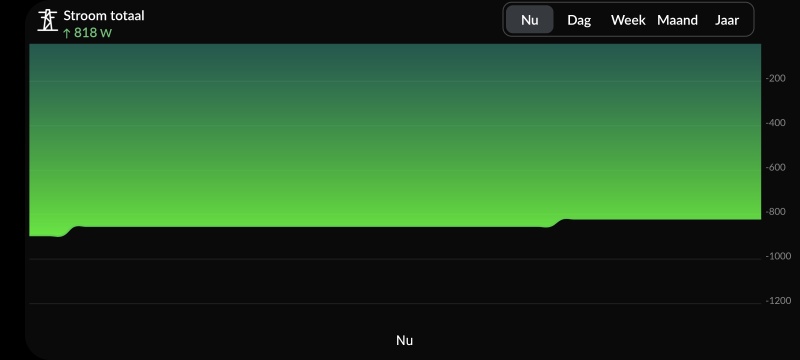

  • IvoB2
Hier worden wolken met volle zon afgewisseld (injectie verspringt bv voortdurend. tussen 700 en 3000 W).
Idd in blokken. Goed opgemerkt. (y)
En de NU weergave volgt idd de real time situatie niet meer. Wanneer er een wolk voor de zon komt duurt het tientallen seconden voor de grafiek in de app dan terug verspringt en loopt deze achter op de grafieken van mijn ET112 meting.
Misschien krijgen betalende abo's de grafieken wel met minder schokken te zien?

  • JF91
  • Registratie: Oktober 2018
  • Laatst online: 23-09 17:54
hier geen blokken te zien...
Afbeeldingslocatie: https://tweakers.net/i/OWOdGCceEhpamptRH5IjswtxpBM=/800x/filters:strip_exif()/f/image/kl6LhMNVHGWO1uJNhSs0DIud.png?f=fotoalbum_large

  • Gramser
  • Registratie: Juli 2020
  • Laatst online: 13:28
Ennn het zal wel een glitch in de matrix zijn geweest, want de boel golft weer als voorheen...

  • IvoB2
Gramser schreef op maandag 24 oktober 2022 @ 14:41:
Ik bén een betalende abonnee, helaasch...
Blijft de vraag waarom dan bij de ene wel en de andere niet?
Wonend in Vlaanderen (BE)
  • Gramser
IvoB2 schreef op maandag 24 oktober 2022 @ 14:48:
Dat kan alleen @HomeWizard_NL beantwoorden, maar misschien zitten wij op een andere server waarbij wat instellingen werden getest ofzo.

  • Gramser
Gramser schreef op maandag 24 oktober 2022 @ 14:49:
Nou, ik heb te vroeg gesproken: het blokt weer...

  • IvoB2
Zoals je eerder al opgemerkt hebt, ook nier nu weer "normale" grafiekwaarden:
Afbeeldingslocatie: https://tweakers.net/i/7Lj7KLoqp6fUm_TFZX2NGfY1UAg=/800x/filters:strip_icc():strip_exif()/f/image/DlrYbfv8rCkPVpsZJe0VVvkl.jpg?f=fotoalbum_large
  • Gramser
IvoB2 schreef op maandag 24 oktober 2022 @ 14:53:
Het lijkt bij mij wel af te wisselen tussen golven en blokken. Nu weer golf. Ik wacht wel even op de terugkoppeling van @HomeWizard_NL 8)7

  • pekkos
  • Registratie: September 2014
  • Laatst online: 07-10 16:09
Ik heb ook een P1 homewizard meter.
Nu heb ik de laatste tijd iets vreemds. soms lijkt het verbruik ineens helemaal te bevriezen voor enkele uren.
Hierdoor krijg ik continu dezelfde waarde te zien.
Dit is in de praktijk natuurlijk niet zo.
Iemand anders ook iets soortgelijks
Zou dit aan de P1 meter liggen? Of zou mijn Slimme meter het verkeerd doorgeven?
Of nog erger, zou de slimme meter het verkeerd registreren?
P1 meter is gewoon groen en lijkt voor de rest prima te werken.
Zie foto's:

  • Raympie26
  • Registratie: Oktober 2022
  • Laatst online: 14-04-2023
Valor schreef op vrijdag 21 oktober 2022 @ 09:26:
Ja correct dit is het totaal gebruik wat de P1 meter geeft. Als je echter ook los wilt meten wat je zonnepanelen opwekken dan heb je de kwh meter nodig.
Dat ziet er als volgt uit.
Je krijgt er ook het daadwerkelijk verbruik bij.
Edit: oh erg was nog een pagina |:( oeps
Hoi, ik heb ook de kwh toegevoegd aan de app, maar ik zie geen registratie van wat de panelen opwekken de app geeft 0 watt aan terwijl het display van de meter 2330watt aangeeft. Ik lever ook gewoon terug, enig idee waar dit aan ligt?
Afbeeldingslocatie: https://tweakers.net/i/aNmZzCDaQkwTJpLbuNKXb8rcD4s=/800x/filters:strip_icc():strip_exif()/f/image/vJUAsH92Ejhsu5pLoxRM3JX4.jpg?f=fotoalbum_large
