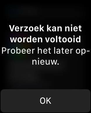

Wat zijn de minimum eisen voor de Apple Watch app?
Want de traditionele manier via de Watch app op de iphone installeren werkt bij mij niet.
Komt gewoon niet voor in del ijst met te installeren apps.
Betreft overigens een Watch series 2 met WatchOS 6.3
Via de app-store op het horloge krijg ik een foutmelding.

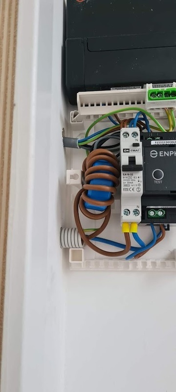

Goedemiddag,
Ik wil de HomeWizard Kwh meter aansluiten zodat ik zowel de opbrengst van mijn zonnepanelen als het actuele stroomverbruik in huis kan zien (realtime). De P1 meter heb ik al aangesloten maar toont nu enkel de totale opbrengst - verbruik, maar ik wil zowel actuele opbrengst panelen als verbruik zien. Begrijp dat HomeWizard daar een mooie grafiek voor tovert wanneer je zowel de P1 als Kwh meter hebt aangesloten.
De groepenkast heeft een 3 fase aansluiting maar de PV Enphase Envoy S is op 1 fase aangesloten.
Kan iemand mij vertellen hoe ik de Kwh meter aan moet sluiten icm de Enphase Q relais en automaat?
Ik heb dit gelezen maar daar zie ik geen Q relais achter de automaat hangen.
En de vraag is of het in dat kastje past, of in de groepenkast ipv de BEL (die gebruik ik niet). Of beter zoiets aanschaffen?

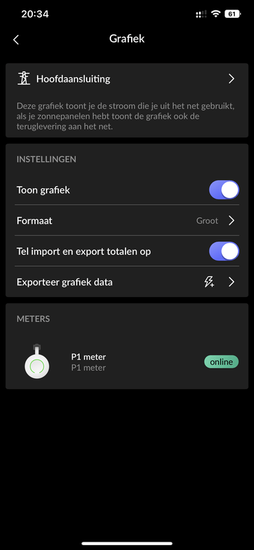

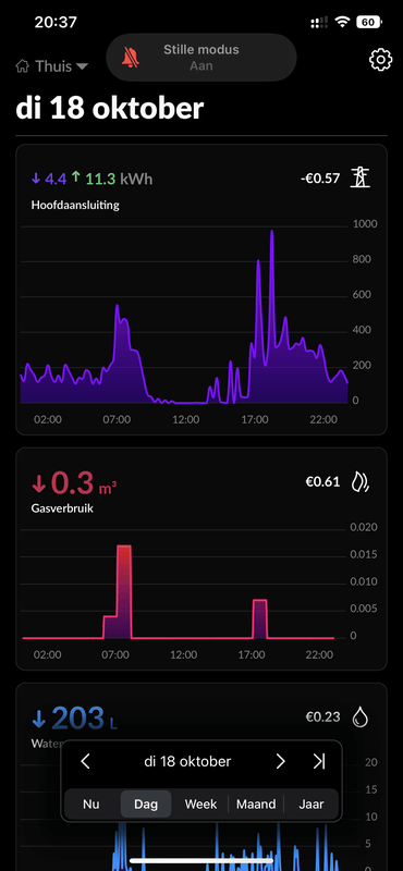

Apart verbruik en opwek meten kan niet met één meter. Met één meter meet je altijd het totaal, dus positief als de zonnepanelen niets doen of weinig opwekken en negatief als de zonnepanelen veel opwekken.
Als je doelt op een grafiek als in de startpost, dat is van één meter.

Die grafiek toont totaal na aftrek verbruik van oplevering, ik begrijp dat HW dus een nieuwe grafiek genereert wanneer je zowel P1 als Kwh meter hebt:
Speciale grafieken
Energy kan extra grafieken voor u genereren als u de volgende profielen heeft.
Stroom Gebruik grafiek
Als u een Hoofdaansluiting-grafiek (P1 meter) en een Zonnepanelen grafiek (kWh-meter) heeft, genereert de app een extra grafiek, de Stroom Gebruik grafiek. In deze grafiek zie je het totale stroomverbruik van alle apparaten in huis, ook als je teruglevert aan het net.
https://helpdesk.homewiza...ken-kan-energy-laten-zien

Je hebt toch twee posities vrij in het witte kastje onder de Enphase unit?

Ik denk niet dat het in het kastje met het Q relais past, gezien data de 2 vrije posities eigenlijk worden ingenomen door de ferriet ring. Ik zou dan eerder denken om de kWh meter aan te sluiten op de plek van de BEL en dus geschakeld tussen de aardlekschakelaar en de ferrietring.
Toeval wil dat ik met 'eenzelfde' situatie zit, want krijg vrijdag extra panelen op Enphase geinstalleerd. I.v.m. type groepenkast moet bij mij de kWh meter na de installatieautomaat en zit in ik dubio waar de ferriet ring moet komen. Zowel panelen als envoy moeten na de ferriet ring, maar het liefst neem ik verbruik Envoy niet mee in meetdata van de panelen.

Dat het verbruik Envoy wordt meegenomen vind ik op zich geen issue, zal minimaal zijn. Dien ik de Kwh meter dan dus tussen de PV automaat en de Q relais te hangen? Dus Ferrietring -> Automaat -> Kwh meter -> Q relais
Maar dat past niet in dit kastje denk ik...

Ik zie net pas dat de zekering in het kastje bij het Q relais een aarlekautomaat is (installatieautomaat + aardlekschakelaar), deze zit zeker gelijk achter de hoofdschakelaar op 1 van de 3 fases?
Ik weet niet of de kWh meter na de ferriet ring kan, daar heb ik (nog) geen ervaring mee (ga ik komende vrijdag ervaren..).
Om de kWh meter ipv de bel te doen, krijg de dus: Hoofdschakelaar -> kWh meter (ipv bel) -> ferrietring -> aardlekautomaat -> Q relais

Volgens mij ben ik er als ik deze bestel en daar alles in overplaats ipv het huidige kastje, met de Kwh meter tussen de automaat en de Enphase Q relais. Of zie ik iets over het hoofd?
Als je niet in de knoop komt met kabellengtes, of je deze zelf kan en wil vervangen, dan lijkt me dat een hele goede oplossing.

Let op de aansluitingen vam de kwh meter. Hier zit de fase aan een kant en de nul aan de andere. Dus extra lange kabels nodig om dit aan te sluiten!

Zo dus:
Afbeeldingslocatie: https://tweakers.net/i/ADrYUbQNp89QNNDEgushSMBUSPI=/full-fit-in/4920x3264/filters:max_bytes(3145728):no_upscale():strip_icc():fill(white):strip_exif()/f/image/w8Dfhe5dnDpJ9FyKfkDo2uvd.jpg?f=user_large

Ja idd, alleen gaan de getekende draadjes dus wel 1 per kant 2x zo lang worden om deze aan te kunnen sluiten aan enkel een boven of onderkant zeg maar.
Daar had mijn installateur geen rekening mee gehouden en waren de draden van de PV die binnen kwamen veel te kort, dan moet je creatief gaan worden om het netjes aan te sluiten.

  • GoEV6
  • Laatst online: 09:43
Ik snap niet dat mijn grafiek niet groen wordt op het moment dat ik teruglever. Hij blijft dan aangeven dat ik 5 a 10 w verbruik maar dat is niet juist. Als ik kijk bij het dagoverzicht zie ik de teruglevering wel oplopen.
Ik heb een DSMR 4.0 meter. Kan het daaraan liggen?

  • Rainesh
  • Laatst online: 07-10 21:15
Op de P1 meter is het verbruik - opwek. Dus waarschijnlijk wek je net niet genoeg op om in de plus te komen. Heb je wel juiste aantal fase ingesteld op je P1?
  • GoEV6
Rainesh schreef op zondag 23 oktober 2022 @ 20:14:
Nee dat is het niet. Ook op dagen waarop ik bv 6 kWh terug lever blijft de grafiek helemaal paars. Waar stel je het aantal fases in?

GoEV6 schreef op zondag 23 oktober 2022 @ 20:25:
Je moet naar grafiek en dan 'tel import en export'.....
dus instellingen/grafieken/stroom totaal...
[ Voor 7% gewijzigd door maharens op 23-10-2022 20:34 ]
  • GoEV6
maharens schreef op zondag 23 oktober 2022 @ 20:32:
Dat staat al goed volgens mij:
Afbeeldingslocatie: https://tweakers.net/i/EFJMKmYyql-sdQj87Va8iW0C-Xk=/x800/filters:strip_exif()/f/image/6VSxwMqQ3AlC5qvkSXJOxYWG.png?f=fotoalbum_large
Afbeeldingslocatie: https://tweakers.net/i/nCCUt7cNtIMDjRrwjFbHJVYnLt8=/x800/filters:strip_exif()/f/image/PN1AIBqgScwYNcuNaBE6WPWY.png?f=fotoalbum_large
  • maharens
  • Laatst online: 30-09 12:30
die moet je dan juist uitvinken
  • GoEV6
Levert geen verschil op. Afbeeldingslocatie: https://tweakers.net/i/OKlzAdeyoF1ysBUNzaSOt__7yBM=/x800/filters:strip_exif()/f/image/8qrxZQDGVgqas36xlxsPXsH4.png?f=fotoalbum_large
@HomeWizard_NL enig idee wat hier de oplossing voor is?
[ Voor 5% gewijzigd door GoEV6 op 23-10-2022 20:47 ]
  • maharens
Als het geen verschil oplevert dan zou ik denken dat je verbruik op elk moment groter is dan je opgeleverde energie

  • maharens
Nu je het zegt, bij mezelf heb ik met een 'groene' stand ook altijd een groen grafiekje, hmm vreemd
  • Rainesh
Ik zie bij mij netjes de momenten dat ik terug geleverd heb en als ik in de + uitkom dan komt er ook in het groen te staan hoeveel ik over heb van het leveren.
Wel bijzonder
@GoEV6 wat staat er trouwens op https://hwenergy.app/ als je daar inlogt en dan even helemaal linksboven op "Mijn huis" klikt en je woning kiest. Vervolgens druk je op overzicht.
[ Voor 34% gewijzigd door Rainesh op 23-10-2022 21:16 ]
  • GoEV6
Rainesh schreef op zondag 23 oktober 2022 @ 20:49:
Wel bijzonder
Maakt niet veel uit:
Afbeeldingslocatie: https://tweakers.net/i/UJVP68nnS7nZGQu3CPOiZMKsYmg=/x800/filters:strip_exif()/f/image/RTR4JqpBh79XJHgPsQElh4Wn.png?f=fotoalbum_large
  • HomeWizard_NL
  • Registratie: Juli 2020
  • Laatst online: 07-10 15:11
HomeWizard_NL
bedrijfsaccount
Waarschijnlijk heb je geen smr 4 meter, maar een veel oudere (aller eerste generatie). Wij zien heel soms hele oude meters die geen live teruglevering ondersteunen. Enige oplossing is bij je netbeheerder informeren voor vervanging.
[ Voor 6% gewijzigd door HomeWizard_NL op 23-10-2022 21:56 ]
HomeWizard_NL schreef op zondag 23 oktober 2022 @ 21:55:
Zou dat het zijn? Ik heb net gekeken en heb een DSMR 2.2+.
  • Gramser
  • Laatst online: 09:41
Dat moet haast wel, dan.
