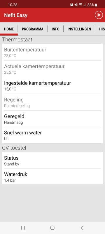

Ik heb gisteren een P1-meter aangesloten, en zie gelijk al iets 'raars' bij mijn gasverbruik. Precies om de 2,5 uur wordt er een liter gasverbruik gemeten, terwijl er geen vraag is (water warm houden in de CV staat ook uit).
Zou dit een klein lekje kunnen zijn? Zodra ik thuis kom zet ik de gaskraan uit (deze zit achter de meter bij mij) om te zien of dit wat uitmaakt.
Afbeeldingslocatie: https://tweakers.net/i/ou_3hIPuNibIbUsGjzoAXlwE-l4=/800x/filters:strip_icc():strip_exif()/f/image/0n0z0jzHpcoaJeYw5wRJ3nLC.jpg?f=fotoalbum_large
[ Voor 33% gewijzigd door Sjoan op 13-07-2022 09:56 ]

Sjoan schreef op woensdag 13 juli 2022 @ 09:42:
Zet cv maar op eco stand.
  • Sjoan
  • Laatst online: 15-10 14:03
Dat staat hij al.
Afbeeldingslocatie: https://tweakers.net/i/R00HeKSk7JjKMFdBbjCmP71aDfw=/x800/filters:strip_icc():strip_exif()/f/image/vyPA96a81sr8iN0n8Y60MWJI.jpg?f=fotoalbum_large
  • prakka
  • Laatst online: 07:37
Je waterdruk is trouwens best laag.
  • Sjoan
prakka schreef op woensdag 13 juli 2022 @ 11:32:
Klopt, zag ik ook net. Straks even fixen.

Misschien kun je hem ook eens alleen aan de voeding zetten usb kijken of p1 meter wel klopt

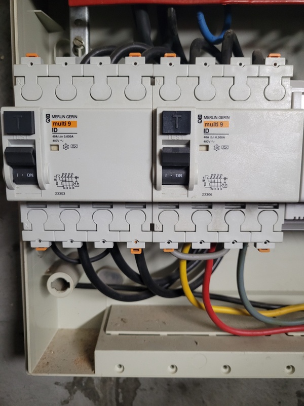

Ik wil nu ook eens zien hoe ik mijn verbruik kan meten, ik heb onderstaande in mijn kast. Lijkt me 3-fasig. Kan er iemand dat bevestigen?
Afbeeldingslocatie: https://tweakers.net/i/Aa0zLNnFa2TXHUaWnHZWwSAvn0Q=/x800/filters:strip_icc():strip_exif()/f/image/d4Yda8aweObEFkTfUlOxpVsv.jpg?f=fotoalbum_large
Afbeeldingslocatie: https://tweakers.net/i/f5ObJ_0BGzsSrCpelgn6B8QPy9s=/x800/filters:strip_icc():strip_exif()/f/image/vFExxaGbXt7gilvAVLf0j0mA.jpg?f=fotoalbum_large
Ik neem aan dat mijn watermeter niet compatibel is:
Afbeeldingslocatie: https://tweakers.net/i/CpX68qoqJdI4QaZ0gQfWPXXrIdE=/x800/filters:strip_icc():strip_exif()/f/image/35zigef148pRYHOx9q0CALRn.jpg?f=fotoalbum_large
Is niet echt duidelijk welk merk dat is (ben Belg trouwens)
Computers make very fast, very accurate mistakes.
Na alles uitgesloten te hebben , blijk ik een klein gaslekje te hebben. Zonder deze P1 meter was ik daar nooit achtergekomen.

@Sjoan Is het logisch dat je dan slechts elke 2.5 uur iets ziet of is dit de minimale hoeveelheid die geregistreerd kan worden?
Overigens schijnt de 'eco' warmwaterstand nog steeds gas te verbruiken dus als het op eco staat kun je ook helemaal uit nog testen.

Termy schreef op donderdag 14 juli 2022 @ 09:47:
Minimale registratie is 0,001 kuub. Komt overeen met zijn grafiek. Vermoedelijk een gaslek

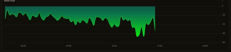

Nu heb ik dan zelf een vraag, zie de foto.
Ik heb nog geen zonnepanelen en toch zie ik in de P1 grafiek dat ik <Stroomexport dal 0,094 kWh> teruggeleverd zou hebben...
Waar kom dit vandaan en hoe kom ik daar vanaf?Afbeeldingslocatie: https://tweakers.net/i/GP6rfZUjMkGYQ4zgfz0ztISzfEY=/x800/filters:strip_icc():strip_exif()/f/image/gMZ2YrN3zesJdZ5MsgKDQkdC.jpg?f=fotoalbum_large

Apparaten die een hoog blindvermogen kunnen produceren, zoals bijvoorbeeld pompen in een droger kunnen de stroom zo ver uit fase brengen dat dit geregistreerd wordt als teruglevering.

Blindvermogen is overigens vrij normaal 👍🏻 Grootste kanshebbers zijn drogers/aircos

@HomeWizard_NL net even gecheckt op onze slimme meter, en inderdaad, daar staan Teruglevering laag en Teruglevering hoog beide gewoon op 0000 (tot we onze PV's hebben uiteraard).
Blijkbaar raakt de P1 app uit balans bij constateren van blind vermogen.
Weten we ook weer.

Neehoor, je slimme meter toont dit gewoon niet onder de 1kwh, maar het is er wel, en dat laat de p1 meter zien.

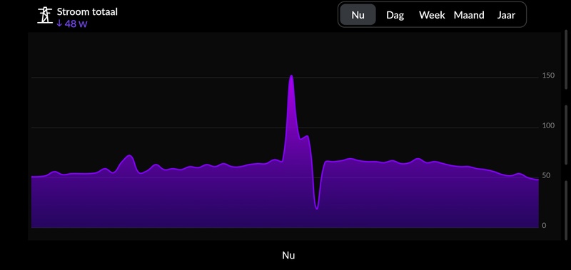

  • iets
  • Laatst online: 01-11 23:08
@HomeWizard_NL ik ben een tevreden gebruiker van de P1 meter en bijbehorende app met energy+ . Maar het volgende viel me op. Soms werkt de 'now' grafiek niet. Dit is meestal op te lossen door naar een andere tab te gaan en dan weer terug naar 'now';
Afbeeldingslocatie: https://tweakers.net/i/sb-PWYs_kWSgW1pmL-423uW5-tk=/x800/filters:strip_icc():strip_exif()/f/image/ZgbmNA2DcSDk5lUew1SsTJ8T.jpg?f=fotoalbum_large
Verder werkt het maandoverzicht permanent niet goed. Dit ziet er bij mij altijd zo uit met de dagen 26/27/28. Afbeeldingslocatie: https://tweakers.net/i/qcdySj61ldNOTVqflR7GQObK4CA=/x800/filters:strip_icc():strip_exif()/f/image/dnnzGj0EhidluemlbtApFCDR.jpg?f=fotoalbum_large
Het dag, week en jaaroverzicht doen het wel goed.
Momenteel kan ik enkel mijn gecombineerde energieverbruik en oplevering zien via de P1 meter. Graag zou ik dit individueel willen inzien met de app. Kan dit als ik ook de kWh meter koop? Kan ik dan een separate grafiek maken van (P1 meting - kWh meting)?

Ojohan schreef op zaterdag 16 juli 2022 @ 18:14:
Nee de app raakt niet uit balans. De slimme meter constateert de teruglevering. De P1 ‘meter’ van Homewizard is namelijk geen meter. Het geeft slechts de data door die de slimme meter op de P1 poort uitstuurt. De meter doet dat alleen nauwkeuriger dan dat hij op zijn display laat zien.
Ojohan schreef op zaterdag 16 juli 2022 @ 23:18:
@HomeWizard_NL ben zeer onder de indruk van al jouw / jullie kennis!
Dan zit ik wel met deze vraag:
als de slimme meter een Teruglevering heeft geconstateerd die eigenlijk vals was, want op basis van blindvermogen, krijg ik dan een (minimale) saldering? In principe is dat onjuist.
Weten jullie daar ook iets van?
Ik kan een heel technisch verhaal ophangen over het meten van stromen die uit fase lopen met de spanning en hoe die ‘teruglevering’ dan geconstateerd wordt, maar daar wordt niemand vrolijk van. Dus neem het maar even voor waar aan dat sommige apparaten dat effect opwekken.
Een bekend voorbeeld zijn TL-balken. Die creëren een capacitieve last waardoor je in theorie in sommige gevallen met een analoge meter geen verbruik meet. Vandaar dat je in armaturen met twee TL-lampen altijd een inductieve last ziet om dat effect wat te dempen of tegen te gaan. Een analoge meter is namelijk niet in staat om inductieve of capacitieve lasten te meten en kreeg je dus ‘gratis’ licht.
De digitele meter (en dus ook de slimme meter) meten die lasten wel en kunnen in sommige gevallen een klein beetje teruglevering zien. Netbeheerders die weten dat en ik vermoed dat ze die ‘terugleveringen’ gewoon negeren. Het gaat immers om zulke kleine beetjes.

Wanneer die kleine beetjes groter zijn dan 1W worden die niet genegeerd maar gewoon bij elkaar opgeteld tot de eindsom bij de meterafrekening.

Nu wil ik graag meten wat mijn zonnepanelen opleveren met de HWE kWh meter. Nu heb ik 4 omvormers (elk ca 2000wp) elk op zijn eigen 230v groep en verdeeld over de fasen.
En om nu 4 apps te hebben om alles uit te lezen vind ik een gedoe.
Nu dacht ik: vanaf de hoofdschakelaar plaats ik de 3 fasen HWE kWh meter en daar achter zet ik de 230v groepen van de zonnepanelen ( 1 op L1, 1 op L2 en 2 op L3). En uiteraard zit de nul van alle groepen op N van de HWE kWh meter.
Nu wordt de KWh meter alleen beveiligd door de hoofdzekeringen (25C automaat).
Ik ben benieuwd of dit plaatje zo klopt en of dit mag.

@HomeWizard_NL vraag over de weergave in Nu: in het bijgevoegde screenshot staat de Grafiek onder de 400 terwijl het Wattage 574 aangeeft.Hoe moet ik dit begrijpen?
In de https://hwenergy.app/ staat het wel goed.
Afbeeldingslocatie: https://tweakers.net/i/L9N6131mr16jlMuaQGYj9koy0_U=/x800/filters:strip_icc():strip_exif()/f/image/3ottW1R8aHgvahnPXDhTpJ32.jpg?f=fotoalbum_large

Ojohan schreef op woensdag 20 juli 2022 @ 00:41:
In de screenshot zie je het vermogen van twee fasen, +/- 195 over de ene en +/- 380 over de andere. Dit omdat je de Engery+ optie "Toon fases in lijngrafieken" aangevinkt hebt staan, bij je stroom grafiek instelling.
https://hwenergy.app/ heeft die fasen weergave optie niet en laat de grafiek zien als één totaal. Felici, beide zijn goed.

@Ojohan Omdat je, zoals Chris al zegt, de inputs hebt gesplitst in de losse fases. Deze zijn niet bij elkaar opgeteld maar overlappen elkaar zoals je in de grafiek ziet. Wil je het totaal zien dan moet je de fases niet meer splitsen.

@Omisys bedankt. Oorzaak is dus de overlapping, heeft die opverlapping een technische reden?
  • Omisys
  • Laatst online: 10:40
@Ojohan Volgens mij denk je te ingewikkeld. Iedere fase heeft zijn eigen waarde en die wordt weergegeven in de grafiek, als ze L2 op L1 zouden plakken klopt de waarde van L2 toch niet meer?

@Omisys Volgens mij denk je te ingewikkeld
Dat zou goed kunnen, ben een techniek- geinteresseerde alpha in een Tweakers-wereld van bèta :)
Maar wat is dan de betekenis van de vertikale lijn met 0 100 200 300 400 enz. ?
  • Omisys
@Ojohan Misschien zie je het niet helder doordat de lijnen opgevuld zijn, hopelijk verduidelijkt dit plaatje het:
Afbeeldingslocatie: https://tweakers.net/i/MQ7mjogkK_fgehv8FECjPCvEGL0=/full-fit-in/4000x4000/filters:no_upscale():fill(white):strip_exif()/f/image/ey0Rl1RTncdqxCLpDakAozYz.png?f=user_large
De verticale as geeft de waarde van de fase aan, er zijn gewoon 2 lijnen geplot in 1 grafiek. De grafiek van je energie is precies hetzelfde als hier in het plaatje, alleen is dan de onderkant van de lijn naar de horizontale as gekleurd ingevuld.
Het getal wat links bovenaan staat (de 500 nogwat Watt) is de som van de lijnen. De grafiek geeft de individuele waardes van de fases weer(Dus die 380 Watt en de 140 Watt of wat het mocht zijn).

Sinds een maand heb ik een Home Wizard P1 meter.
Nu valt me een eigenaardigheid op in mijn verbruik
Zowat elke 10 minuten heb ik gedurende +/- 1,5 seconde, een plots piekverbruik van zowat 80 watt.
Waar kan dit vandaan komen?
1. omvormer PV
2. router wifi
3. G4 verbinding van de digitale meter
4. ??
  • Whiskey48

De piek is zo'n 100 W, maar vlak daarna zakt het verbruik ook 20 W
Afbeeldingslocatie: https://tweakers.net/i/Ng4V08e-kfKQIX-nyY8m3nJs3Yk=/800x/filters:strip_icc():strip_exif()/f/image/cmyNCXoOZYNRCijibvKVavQx.jpg?f=fotoalbum_large

Piek 2, ongeveer het zelfde patroon, zowat 9 minuten later
Afbeeldingslocatie: https://tweakers.net/i/2OCMmZBjexR1cOopjExFs17HaQg=/800x/filters:strip_icc():strip_exif()/f/image/ViYgbZbrxBzxOA9jmDw5XrgC.jpg?f=fotoalbum_large

Het is niet de koelkast, (draait normaal wel een 2 uur continu, daarna 1 uur niet, maar sterk afhankelijk of je véél de deur opende...), die draaide bij piek 1 toevallig niet, maar wel tijdens piek 2
  • einoj1
  • Registratie: Juli 2020
  • Laatst online: 04-08 11:08
Nu zit ik geen 24/7 naar dat scherm te kijken, maar als ik op mijn PC werk, ligt mijn GSM soms wel open op dit scherm....:)
Als vast tijdens de dag is deze piek er altijd elke +/- 10 minuten

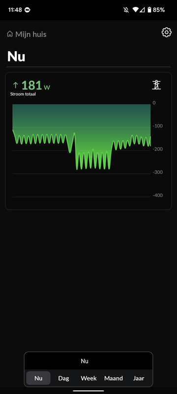

Vraagje, ik wek stroom op middels een enphase pv systeem. Dit werkt hartstikke goed, echter nu ik de homewizard geïnstalleerd heb zie ik een zaagtand zo gauw de zon pv stroom opwekt. Is dit normaal bij mirco omvormers? Als het donker is het gewoon 1 vlakke lijn...

Ik kan niet spreken voor jouw weer maar mijn zon heeft er vandaag super veel moeite mee. Je ziet ook dat jouw netto opwekking maar een paar honderd watt is. Het zou kunnen dat je inverters wat moeite hebben om correct aangeschakeld te blijven. Enphase heeft meestal ook eigen monitoring, hoe ziet die eruit?

Ik weet het niet zeker maar zie op de screenshot "Stroom totaal" staan.
Dat is dan toch de opwek minus eigen verbruik (dus de resterende injectie) en niet de energie opgewekt door de PV installatie?
Ik heb overigen (bij een SMA systeem) nog nooit zo'n teruglevergrafiek gehad.
De waarde van de P1 meter komt ook overeen met mijn andere metingen ook bij het huidige weerbeeld.
Afbeeldingslocatie: https://tweakers.net/i/3EaaTi12uRjurY71P0ypL3CcdfI=/800x/filters:strip_icc():strip_exif()/f/image/ZBdp84COFALfr9uVCOnb38LC.jpg?f=fotoalbum_large
Afbeeldingslocatie: https://tweakers.net/i/Te_mCwWHX5J778xjXyuLKxVFTI0=/800x/filters:strip_icc():strip_exif()/f/image/aqPSUGQ0sZlzj70ilPoSRWNG.jpg?f=fotoalbum_large
Of heb je een afzonderlijke HWE kWh teller voor de productie?
Heeft, in dat geval, je injectiegrafiek dan ook zo'n zaagtandpatroon?
