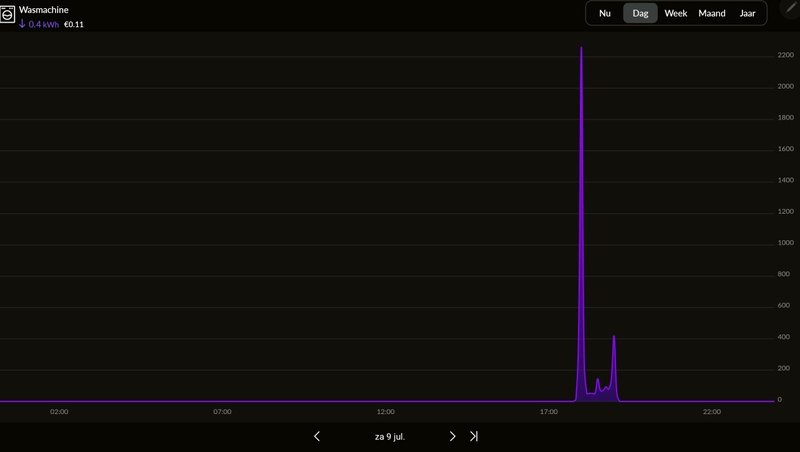

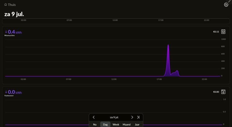

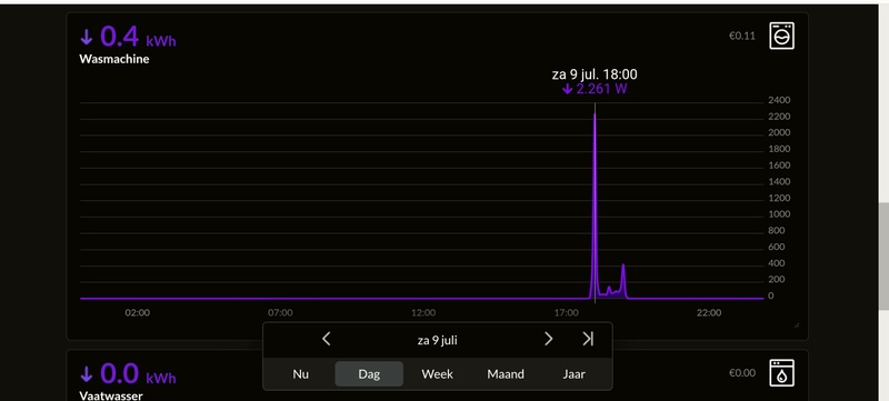

Ik ging er tot nu toe altijd van uit dat mijn wasmachine per beurt een verbruik zou hebben van één kWh.
Blijkt dit, op 40°C/zwiersnelheid 1400T/water in 21,2°C, net geen 400 Wh te zijn en een vermogenspiek tot 2261 W gedurende 10 minuten. Of een "kostprijs" van nog geen 11 c€ _/-\o_
Bij eenzelfde programma onder dezelfde omstandigheden maar op 20°C ligt het verbruik tussen de 120 en 125 Wh en een vermogenspiek tot 344 W.
Blijkt meteen dat je op zo'n toestel weinig kan terugwinnen door te investeren in een sturing op zonne-stroom.

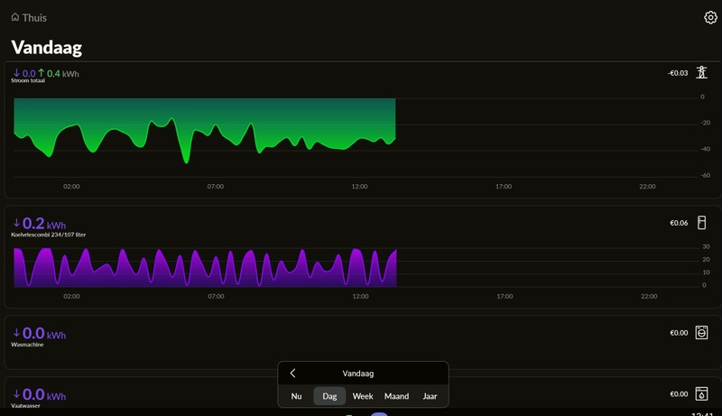

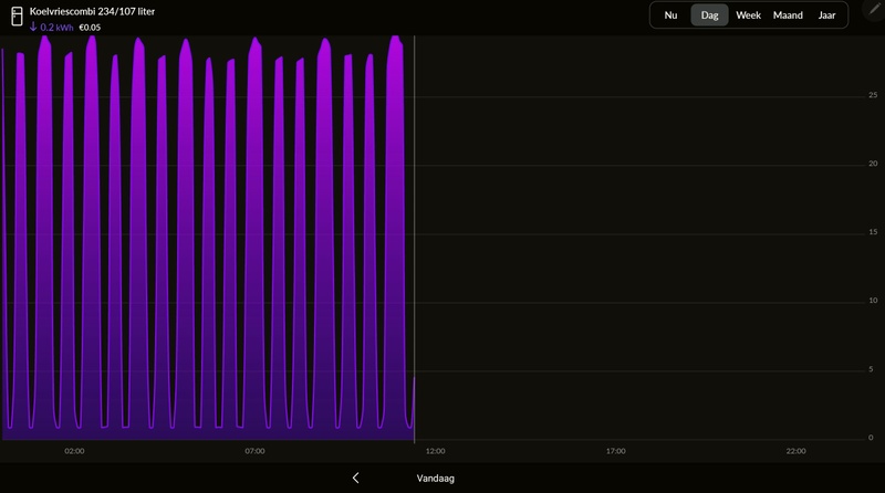

Verwijderd schreef op maandag 1 maart 2021 @ 13:30:
Ik heb geen boilers of quookers getest. Maar daar kun je ook wel wat winst behalen door ze 's nachts uit te schakelen. Die stekker heb je dan "zo" terugverdiend.
Dit principe zou bij de koelkast ook prima kunnen werken als ik zie hoe vaak de aanslaat.
Over dat laatste heb ik toch mijn twijfels.
Ik heb de koelvriescombi van 234/107 liter uitgemeten en daar schommelt het vermogen tussen 1 en 30 W met een etamaalverbruik van 400 Wh. Dat temperatuurverlies bij periodiek uitschakelen zal dan ook terug moeten ingehaald worden.
Hem langdurig (of om de x tijd) uitmeten kan wel nut hebben om te kijken of het verbruik oploopt en het nuttig is om het toestel door een zuiniger te vervangen of bij een koelkast met geen nofrostfunctie om na te gaan of het tijd is om de boel eens te ontdooien en ijsvrij te maken.

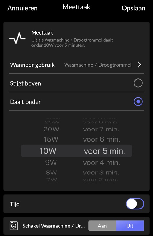

IvoB2 schreef op maandag 11 juli 2022 @ 13:12:
Alle echte sluipverbruikers die niet continue stroom nodig hebben (TV, pc, muziekinstallatie,...) worden hier sowieso al jaren bij (langdurig) niet gebruik door middel van een knopje op de stekkerblok stroomloos gezet.
Dat zou met de sockets wel met een tijdslot geautomatiseerd kunnen worden (maar dan moet ik ook volgens die automatisatie gaan leven) maar om daar nu per aansluiting 30 € aan uit te geven? :?
Met HomeWizard kun je een meettaak aanmaken die de apparaten uitschakelt als het stroomverbruik gedurende een bepaalde tijd onder (of boven) een bepaalde waarde gekomen is. Dus als je TV tijdens standby (ik noem maar wat) 3W gebruikt en in bedrijf 90W, dan stel je dat gewoon in.
Zo wordt bij ons de droger uitgeschakeld, 5 minuten nadat hij klaar is.
Afbeeldingslocatie: https://tweakers.net/i/aYnWateTNKdNFM70EO7DrKOt9ZY=/x800/filters:strip_icc():strip_exif()/f/image/oAUDVKkJVtaFxV4m25OfELIi.jpg?f=fotoalbum_large
Om in te schakelen druk je even op de knopje op de plug...
Dus eigenlijk leef je al volgen die automatie, alleen wordt nu het uitschakelen door de plug zelf gedaan op basis van het actuele verbruik.

RiDo78 schreef op maandag 11 juli 2022 @ 15:05:
Onze droger heeft de neiging om na zijn programma in anti-kreuk modus te gaan. Daarmee draait de trommel om de zoveel tijd een paar slagen. Vrij nutteloos aangezien iets wat niet mag kreuken hier simpelweg niet in de droger gaat. (Niets mis met een ouderwets wasrek, zeker in de zomer heeft dat vele voordelen). Daarnaast is een droger inderdaad een usual suspect als het om binnen-branden gaat.
Het gaat zeker niet om een paar watt standby op 1 apparaat te besparen want de energysocket zelf verbruikt ook iets. Dus die winst is nagenoeg verwaarloosbaar. Maar als je meerdere apparaten met 1 socket kunt uitschakelen dan is het al interessanter.
De droger draait hier thuis ook niet als er niemand thuis is. En de anti-kreuk functie is hier ook waardeloos. Blijft 10 seconden stilstaan en draait dan weer 30 seconden. En dat een uur lang.
Alleen die cyclus zit ook een paar keer in het programma. Dus uitschakelen vanaf een bepaald wattage en tijd lukt niet.
Ikzelf gebruik een Homey en een slimme stekker en dan lukt het wel.
Programma klaar en na ca 5 seconden de melding dat de droger klaar is.
Maar we zetten hem zelf uit. Een apparaat wat zoals de wasmachine of droger tijdens het draaien van de spanning afhalen vinden ze meestal niet leuk.

Waarom vertonen de grafieken in de dagtab en detailtab andere max. waarden?
Ik meet bv. een wasmachine.
In de dagtab gaat de hoogste piek dan naar 900 W.
In dezelfde detailtab naar 2261 W.
Worden de pieken dan over een bepaalde uitgevlakt (bv. over een periode het gemiddelde van 5 minuten?)
Maar in het laatste geval zou dat betekenen dat een wasmachine maar heel kort een piek van +2000W bereikt want anders zou er over 5 minuten niet teruggerekend kunnen worden van 2261 naar 900 W?
En hoe kan ik in de grafieken dan berekenen hoeveel bv. de gemiddelde piek over 15 minuten was?
In de detailgrafiek (met de schuivende lijn) kan ik immers maar de ogenblikkelijke waarde zien waar de lijn staat waaruit ik onmogelijk kan afleiden hoeveel W er binnen een bepaalde periode werd verbruikt (bv. binnen de 15 minuten).
Of is dat gewoon niet mogelijk omdat het vermogen niet afgezet wordt tegen een tijdschaal?
Afbeeldingslocatie: https://tweakers.net/i/J8tQaduXXVU_qjuiawtiyHjk0L8=/800x/filters:strip_icc():strip_exif()/f/image/M9H3xTZTUzXHtTJIv4F4s3PB.jpg?f=fotoalbum_large

@IvoB2 5 vs 15 mins integratie idd. Levert leuke patroontjes op bij m'n socket op de vriezer :).

Wat bedoel je met 5 vs 15 mins?
Een vaatwas heeft 2 pieken en een wasmachine 1. Die worden dan blijkbaar hard afgevlakt per 5 of 15 minuten (?) op de daggrafiek.
De vriezer heeft een redelijk vlak ononderbroken patroon (hier tussen de 1 en 30W) dus heeft ook geen pieken die echt afgevlakt worden. De pieken van 30W zijn dus zowel in dag als in detail te zien.
Afbeeldingslocatie: https://tweakers.net/i/jHKB9uvbVj-DZb93ymh50xqFI_I=/800x/filters:strip_icc():strip_exif()/f/image/nAUgTYcz2KK7EcXvt7U7rr1P.jpg?f=fotoalbum_large
Afbeeldingslocatie: https://tweakers.net/i/3Lt-K8dHsM3vuHQX-F2C90soVdk=/800x/filters:strip_icc():strip_exif()/f/image/1hb5WIIKXhXboFyiVhrmsOGQ.jpg?f=fotoalbum_large

@IvoB2 Er wordt of gemiddeld over 5 of over 15 mins, afhankelijk van of je in het detail bekijkt of het overzicht. Dan vlakken pieken idd uit.
Ik heb nu hetzelfde dagverloop vergeleken tussen de app (screenshots zie je hiervoor) en via de windows website. Op de windowswebsite kloppen de grafieken wel (gelijke piekwaarden dan op detailwaarde).
Volgens mij klopt er dus iets niet met de waarden (Wh) aan de rechterzijde van de daggerafieken op een android tablet.
Op dezelfde grafiek - maar in windwows, worden wel de juiste Wh waarden getoond.
In de windows tabel wordt de marker ook (verticale witte streep) behouden wanneer je de vinger (of muiscursor) van de marker wegneemt. In de app verdwijnt de marker wanneer je je vinger (of S-pen) van de marker wegneemt. Ttz, in de app verdwijnt de marker niet maar na loslaten verdwijnt de waarde onder het toestellabel dat dan terug verschijnt en de markerwaarde afdekt.
Hier een screenshot van "Wasmachine" dd 09/07/2022 via de HWE app (in DeX modus en in zuivere tablet modus is er geen verschil, beiden getest):
Afbeeldingslocatie: https://tweakers.net/i/NroO-Hz7ShPiz5st8O2KegemCgQ=/800x/filters:strip_icc():strip_exif()/f/image/blg1nAaECnGDsn93QnnCNybW.jpg?f=fotoalbum_large
Hier een screenshot van "Wasmachine" dd 09/07/2022 via de website (windows 10):
Afbeeldingslocatie: https://tweakers.net/i/XoNkmWM1WfRE4ifmLm4Ju7MqFhg=/800x/filters:strip_icc():strip_exif()/f/image/8CS17jODtZdwoq8XVfUZF3Ol.jpg?f=fotoalbum_large
Je ziet duidelijk dat de schaal aan de rechterzijde verschillend is.
De schaal via windows is de juiste, via de app verkeerd.
Lijkt me een beetje eigenaardig gezien het ontwikkeld is voor de app en de windows versie een naontwikkelde betaversie is :?
En, juist getest, het is ook geen eenmalig feit. Het zelfde fenomeen (verschil in schaalwaarde Y-as tussen windows en android) doet zich bij alle drie de sockets voor en bij verschillende metingen binnen de socket.
@HomeWizard_NL ?

De hoogste piek plotten in een tijdsbestek is meetgewijs gezien incorrect, in de overzicht weergave op tablet/mobile is er gemiddeld per 15 minuten. Als we daar de piek zouden laten zien zeg je dat er 15 minuten lang 2400w was, dat is al helemaal incorrect in vergelijking met een gemiddelde. Op de volledigscherm weergave is dit 5 minuten. (Web heeft geen fullscreen en daarom altijd 5 min) de grafieken kunnen ook negatief, dus naar pieken “biassen” mis je veel teruglevering. Aangezien je niet elke seconde kan plotten. Gebruik je hiervoor gemiddelden. Anders zou ook een hoge piek van 1 seconde op een dag je hele grafiek in elkaar drukken. Ook je sluipverbruik bias je dan omhoog naar de hoogste meting in 5 of 15 minuten, dat klopt gewoon niet. Dit is waarom wij gemiddelden van periodes gebruiken, en niet de maximale piek.
Wat laten jullie dan zien, het gemiddelde verbruik in Wh per 15 minuten/ 5min. en op de detailplot (per 5 minuten neem ik aan) het gemiddeld verbruik per 5 minuten voorafgaand aan de tijdslijn?
Of het gemiddeld vermogen (W) over 15 minuten (dat op het dagoverzicht gezien de schaal van de x-as niet te bepalen is en het gemiddeld vermogen (W) per 5 minuten op de detailas? Tijdstip voorafgaand aan de cursorlijn?
Ik vermoed het gemiddelde vermogen want een gemiddeld verbruik van 1600 Wh over 15 minuten kan niet want dan zou je op dat kwartier een piekverbruik van 6,4 kW hebben wat meer dan het dubbele is dat een wasmachine aankan.
Of anders gesteld, wanneer een (was)machine op de daggrafiek (per 15 min) over de hele cyclus als hoogste gemiddeld vermogen 1600 W laat zien kan je daaruit besluiten dat het specifiek toestel op een kwartier geen hogere piek dan 1,6 kW heeft?
[ Voor 26% gewijzigd door IvoB2 op 12-07-2022 19:55 ]
Wonend in Vlaanderen (BE)

IvoB2 schreef op dinsdag 12 juli 2022 @ 19:44:
We maken gemiddelden van de gemeten actieve waardes in watt. Voor 5 minuten voorafgaand aan de plot.
Betreft de powerlines, we hebben al tienduizenden klanten in vlaanderen, en dit is de eerste keer dat ik van dit probleem hoor. Kan het ook een configuratie verschil zijn? Zoals jij aangeeft zou er veel meer klachten over moeten binnenkomen?
[ Voor 5% gewijzigd door HomeWizard_NL op 12-07-2022 19:57 ]
OK, vermogen dus en geen verbruik.
Voor alle duidelijkheid:
In de detailgrafiek gemiddeld vermogen gemeten over 5 min. voorafgaand aan de plotlijn.
In de daggrafiek gemiddeld vermogen gemeten over 15 min (ergens rond de tijdlijn op de x-as).
