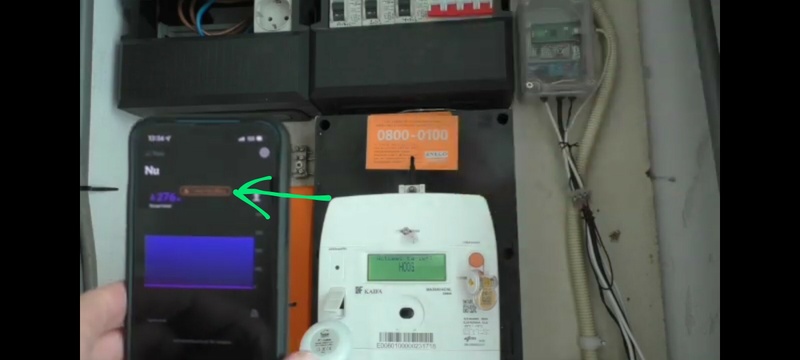

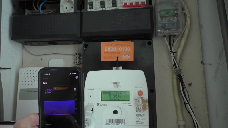

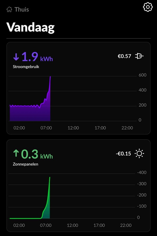

]Ik heb een vraag over de P1 meter. Ik zag een vrij hoge verbruik terwijl bijna alles uitstond. Vanochtend even de gehele installatie stroomloos gemaakt en zag dat de P1 meter nog steeds 150 en later 276 watt aangaf terwijl de hoofdschakelaar uit stond en de slimme meter zelf 0,000 kWh aangaf..😵‍💫
Homewizard geeft aan dat ik even bij de leverancier moet vragen over de P1 poort. De meter leest alleen uit wat de P1 poort weergeeft.
Heeft iemand anders hier nog ervaringen mee?

solid67 schreef op vrijdag 22 juli 2022 @ 15:04:
Hoe moet de P1 meter iets doorgeven als jij het netwerk uitschakelt 8)7 ?
  • Chris.nl
Afbeeldingslocatie: https://tweakers.net/i/cQPAqpxkM5u3chBmkDHHWJz2Q3U=/800x/filters:strip_icc():strip_exif()/f/image/5nxowbj2M9WiBBc7IkxcSSto.jpg?f=fotoalbum_large Wat zegt de rode tekst die verschijnt nadat je je stroom afsluit? Dat je p1-meter offline is, er wordt dus niets gesynchroniseerd. Hoe je dan toch aan een cosmetisch verbruik komt is mij een raadsel.
Ergens begrijp ik je vraag, maar ergens ook weer niet. Je verbruikt in app klopt met wat de meter zegt vlak voordat je um uitschakelt, dus dat is iig ok.
De vraag waarom je installatie een sluipverbruik heeft van 276 watt staat los van de werking van de HW app en p1 meter. Je zal toch echt alle stekkers (één voor één) los moeten trekken om de boosdoener te vinden.
Dat de app 276watt blijft aangeven terwijl er geen data gesynchroniseerd wordt is wellicht bijzonder. Maar omdat de p1 meter simpelweg de daadwerkelijke meterstanden synchroniseert wanneer ie kan, zal de info uit de app uiteindelijk géén spookwaarden bevatten.

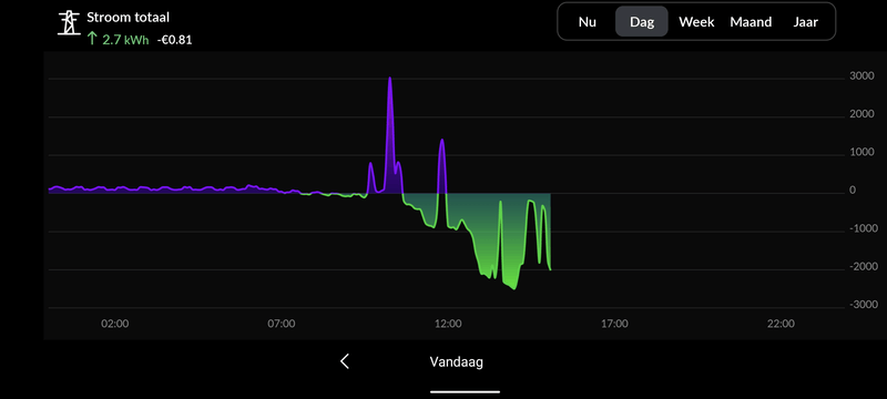

Jasper Janssen schreef op donderdag 21 juli 2022 @ 15:28:
Ik kan niet spreken voor jouw weer maar mijn zon heeft er vandaag super veel moeite mee. Je ziet ook dat jouw netto opwekking maar een paar honderd watt is. Het zou kunnen dat je inverters wat moeite hebben om correct aangeschakeld te blijven. Enphase heeft meestal ook eigen monitoring, hoe ziet die eruit?
Ik denk dat je gelijk had. Het was de slechtste dag die ik tot nu toe heb gehad vanaf installatie in april. De inverters zullen aan/uit switchen. Vandaag flink aan het wassen/drogen en airco staat aan. De zon komt vanaf nu het gunstigste te staan. Je ziet nu wel een mooie rechte lijn in de homewizard.

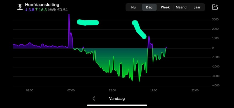

Toniii schreef op zaterdag 23 juli 2022 @ 15:23:

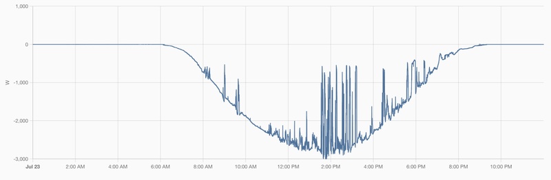

Ter vergelijking, hier is mijn grafiek van die oorspronkelijke slechte dag:
Afbeeldingslocatie: https://tweakers.net/i/q7ebG2kS2Tf_SkmdzePy-7duuk4=/800x/filters:strip_icc():strip_exif()/f/image/LEWYNmrRUKIOxJLBS5LG0NoR.jpg?f=fotoalbum_large
3680W nominaal in 14 panelen over een 3000W Goodwe string inverter. Tot 17:00 kwam er zo goed als niks uit — in de home assistant versie van de grafiek zie ik zelfs dat hij vaker -20W genereerde (dat is blijkbaar het verbruik van de inverter zelf die gevoed wordt uit de grid side) dan dat er iets positiefs uit kwam. Blijkbaar was het zo grijs en betrokken dat de hoeveelheid zon eigenlijk niet over de drempel heen kwam bij mij.
Afbeeldingslocatie: https://tweakers.net/i/GL6-DEnQ3N_fSlqF31mRCEkuRZA=/800x/filters:strip_icc():strip_exif()/f/image/yXwVNuHW4lXR7n4mqkUwoCZ8.jpg?f=fotoalbum_large
En ingezoomd:
Afbeeldingslocatie: https://tweakers.net/i/pfRwleNUlOIuoz-NLe4pYTEyip4=/800x/filters:strip_icc():strip_exif()/f/image/CSuEHa5iIMJ5cWz15piMusu0.jpg?f=fotoalbum_large
(Let op, negatief is leveren in deze grafiek)
Ik denk dat de pieken naar trekken uit het grid bestaan uit momenten dat de condensatoren leeg waren en dat hij gedeeltelijk of volledig afgeschakeld is geweest zoals hij ‘s nachts doet.

Jasper Janssen schreef op zondag 24 juli 2022 @ 10:24:
En ingezoomd:
En een normalere dag (gisteren):
Hij kan het normaal gesproken wel dus ;)

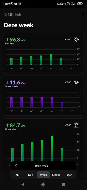

Nice! Gister had ik ook een opbrengst van 21.9kwh
(10 x 380 paneel, zuid/west)
Hoe krijg je die grafiek uit je homewizard dat hij alleen de opbrengst pakt? Of kan dat alleen icm een kWh meter? Of betaald energy+ account?
Ik kijk nu bij enphase hoeveel m'n opbrengst is en bij HW zie ik m'n totale opbrengst - (direct) verbruik.
Zou graag ook nog 2 extra losse grafieken willen hebben; 1 opbrengst 2 verbruik 3 totaal.

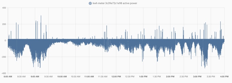

Die grafiek met direct de opbrengst is inderdaad de meerwaarde van toen ik de kWh meter geïnstalleerd heb bij m’n inverter :)
Afbeeldingslocatie: https://tweakers.net/i/v3EwWF94z5k6N_0ZGSUL2wND4FE=/800x/filters:strip_icc():strip_exif()/f/image/oW4WHIREysOgy4GuFxU8pmS5.jpg?f=fotoalbum_large
Al moet ik zeggen dat ik die grafieken ook al uit de goodwe app kan krijgen, (…
Afbeeldingslocatie: https://tweakers.net/i/Mf8dO0WheQlYMv4R1OEWuK-L1fQ=/800x/filters:strip_icc():strip_exif()/f/image/BC103NA1Td0gH8MlaqOWzqqg.jpg?f=fotoalbum_large
dus wat mij betreft is die grafiek wel mooi dat het in de ene homewizard app zit (en hoeveel beter is die homewizard app niet dan die van goodwe!), maar de *echte* meerwaarde voor mij zit ‘m erin dat je automatisch een grafiek erbij krijgt die de grid meting van de meter en de productie van je inverter van elkaar aftrekt — waarmee je dus weet wat je echt zelf verbruikt, ipv alleen maar je ‘netto’ stroom heen en weer door de meter heen.
Als ik het goed heb kan je binnenkort enphase direct aan de hwe app gaan koppelen en dan hoef je er dus niet een apart apparaat voor te hebben. Aan de andere kant, heel duur is het ding nou ook weer niet, en hij werkt echt als een zonnetje. Het enige dat het bij mij moeilijk maakte was dat de Solar verdeler slecht toegankelijk was en geen ruimte had voor 2 extra units — dus ik heb de spullen in een nieuw groter kastje moeten overzetten.

Chris.nl schreef op vrijdag 22 juli 2022 @ 15:53:
[Afbeelding] Wat zegt de rode tekst die verschijnt nadat je je stroom afsluit? Dat je p1-meter offline is, er wordt dus niets gesynchroniseerd. Hoe je dan toch aan een cosmetisch verbruik komt is mij een raadsel.
Dank voor reacties. De P1 meter wordt gevoed door de slimme meter. Mijn aanname was dat als ik de hoofdschakelaar uitschakel ik in ieder geval elk verbruik annuleer waar ook in het huis.
Het lijkt erop na een paar keer proberen dat de P1 de laatste waarde “vasthoudt” van het moment voordat ik de hoofdschakelaar omzet. Naderhand ook logisch omdat de WiFi wordt uitgeschakeld, ook van de P1. 🫢🥴
De rode tekst geeft dan ook aan dat de homewizard spullen offline zijn.
Als ik de hoofdschakelaar aanzet leest P1 in ieder geval dezelfde waarde af als de slimme meter.
Ik ga nu alle groepen uitschakelen en/of alle stekkers eruit trekken en intussen ervoor zorgen dat de WiFi blijft werken.
Ik ga dus verder op zoek naar het sluip verbruik. Ik heb nu de meeste grote gebruikers zoals ook ook mijn koelkasten via de stekkerplug gemonitord. Maar opgeteld blijft er nog steeds ca 100W continue gebruikt worden zonder dat ik daar nog een concreet apparaat aan kan koppelen.
Ik heb ook nog homewizard gesproken. Die gaven aan dat ik bij de energieleverancier kon vragen naar de status van de P1 poort, maar bij oxxio kwam ik ook niet veel verder.

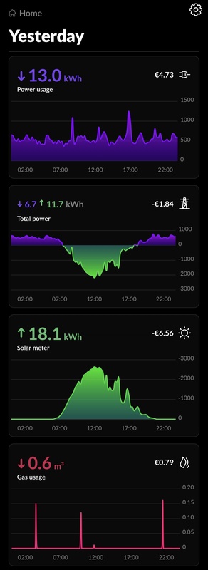

  • mcied
  • Laatst online: 20:33
Ik heb al een jaar de p1 meter, en daar nu sinds een week 2 3-fase kwh meter bij aan gesloten voor de 2 omvormers van de zonnepanelen.
Hierdoor is er nu een extra grafiek bij gekomen voor het verbruik. Als de zonnepannelen constant leveren gaat dit helemaal goed.
Alleen als het bewolkt is en er dus erge pieken en dalen in de productie zijn, of in het weekend als 1 van de 2 omvormers uit gaat op te hoog voltage (dit is alleen in het weekend een probleem, er zal dan wel te weinig afname zijn op het net) klopt er van de grafiek voor verbruik helemaal niets meer. er zitten dan ineens erg hoge pieken in het verbruik die er helemaal niet zijn. zie onderstaande afbeelding.
Afbeeldingslocatie: https://tweakers.net/i/PcSasezsF6cb3RSI4IyCNvo1yhc=/x800/filters:strip_exif()/f/image/cvaLuuzHVU1k7Tt6sikEkCYN.png?f=fotoalbum_large
Ik vermoed dat hier iets mis gaat met het maken van de grafiek, want in de NU grafieken komen deze rare waardes niet voor. dan klopt het verbruik wel ongeveer met wat ik schat dat er verbruikt wordt.

martgom schreef op dinsdag 26 juli 2022 @ 20:45:
Ik heb 2 nieuwe pompen die 9W trekken bij stand 1, middels de NIBE API check ik of de pomp van de Warmtepomp aanslaat en dan de pompen ook aangaan, heb je geen pompschakelaar voor nodig. Heb je ook een warmtepomp? Anders zou je het eventueel nog mee kunnen laten sturen op buiten temperatuur oid.
Ah, ok, ja dat klinkt wel mooi. Toch moeten pompen niet maanden stil staan want daar slaan ze door vast. Klassieke pompschakelaars laten ze ook elke dag een minuut draaien of zo.
  • ron321
  • Laatst online: 16:52
mcied schreef op dinsdag 26 juli 2022 @ 20:55:
Dit had ik gisteren ook ineens, voorheen niet.
@HomeWizard_NL enig idee wat er fout gaat?
WPB Atag Nuos Plus200, SE 4000H+8x Trina Solar 320Wp AB 185°/32°+6x Trina Solar 320Wp AB 185°/10°,APS EZ1M+2x Trina Solar 325Wp AB 185°/32° ,2x APS QT2+8x Jinko 435Wp AB 5°/32°,ME MXZ-2F42VF+MSZ-EF35VGK-S+MLZ-KP25VF,WP Atag Energion M Light50
  • Y10
  • Registratie: Juni 2020
  • Laatst online: 01-11 22:47
Y10
Ik heb exact datzelfde, op zonnige dagen.
Zodra er een wolk voor de zon drijft lijkt het stroomverbruik omhoog te schieten.
Ik denk eerder dat het aan de elektriciteitsmeter ligt, dan aan de HW P1 meter. Afbeeldingslocatie: https://tweakers.net/i/kceaMFs3DKYilJFEViBuxstF--0=/x800/filters:strip_icc():strip_exif()/f/image/yw5Gvk8yXWYmrZ2NkXyisrOe.jpg?f=fotoalbum_large
Hier is het wat duidelijker te zien, zodra de PV-panelen minder produceren (bovenste grafiek) zie je het verbruik (onderste grafiek) omhoog gaan.
Afbeeldingslocatie: https://tweakers.net/i/-A9NvOoxQEpNXEoxB_iZwrwJo-I=/x800/filters:strip_icc():strip_exif()/f/image/av997fqDZbiOAMasacGdHt0g.jpg?f=fotoalbum_large

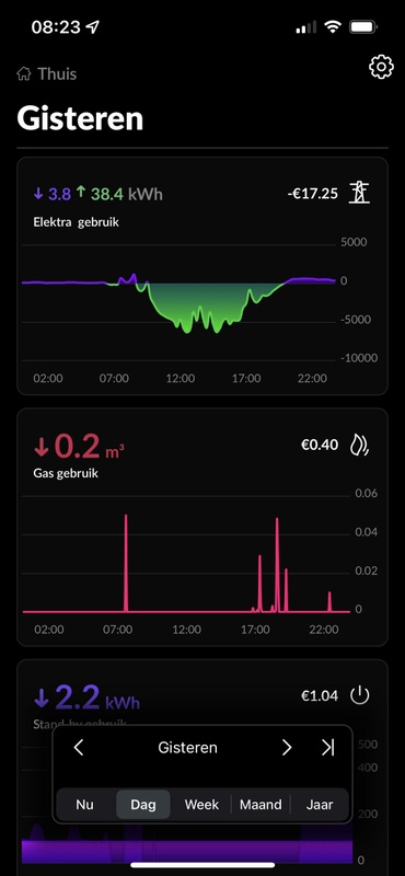

  • Homer-Simpson
  • Registratie: Juni 2019
  • Laatst online: 22:18
Ik heb sinds gisteren zonnepanelen waarvan ik de opbrengst monitor met een 3 fase meter van Homewizard. Deze zonnepanelen zitten aangesloten op een separate elektriciteitsmeter van de netbeheerder. Op de andere elektriciteitsmeter heb ik de P1 monitor aangesloten.
Nu doet de opmerkelijke situatie zich voort dat alle opgewekte stroom als extra verbruik wordt weergegeven op de P1 monitor. Iemand of @HomeWizard_NL enig idee wat hier mis gaat (qua settings)?
Afbeeldingslocatie: https://tweakers.net/i/Hw2jdya0Caj2Ax8sw-pStHXNhks=/x800/filters:strip_icc():strip_exif()/f/image/P5mivCeDn2H8MlIknbtU0ebA.jpg?f=fotoalbum_large

  • ron321
@Homer-Simpson Even een paar berichten boven je terug lezen op deze pagina, er zijn er meer die er last van hebben. Er schijnt aan gewerkt te worden.

  • jrrooster
  • Laatst online: 16-11-2025
Sind ik de 3f kWh meter er tussen heb, krijg ik idd ook van die vreemde grafieken bij het verbruik als de zonnepanelen stroom opwekken. Het kWh saldo bij het verbruik lijkt wel juist te zijn.
  • Chris.nl
@Homer-Simpson @jrrooster weten jullie zeker dat de 3 fasen meter correct is aangesloten?
Staat me iets bij dat wanneer je het verkeerdom doet de opbrengst als verbruik wordt gezien, wat de P1 meter qua kWh saldo wel weer rechttrekt omdat die simpelweg de meter uitleest (die de opbrengst uiteraard wél juist ziet).
'k Heb zelf niet zo'n 3 fasen meter, en kan zijn dat ik er naast zit, maar dit issue is volgens mij vaker voorbij gekomen in dit topic. Zoek maar eens op het woord 'verkeerdom' bijvoorbeeld deze. En hier een voorbeeld van verkeerdom waar verbruik juist als opbrengt werd geregistreerd.
[ Voor 14% gewijzigd door Chris.nl op 28-07-2022 22:52 ]

:D Wat gebeurd er nu. 2X een spike van 3000watt, terwijl er niets abnormaal aanstaat. Kan dit komen door storingen bij de P1/slimme meter? :X

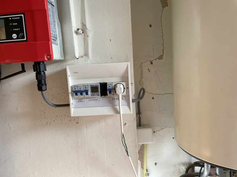

  • Jasper Janssen
  • Laatst online: 01-08 13:30
mike123 schreef op maandag 25 juli 2022 @ 06:51:
En misschien van de opbrengst van de pv even een nieuw snoertje halen voor de cv ketel. 😉
Die staat nog op de planning :)
Overigens is het snoertje expres zo, niet per ongeluk of door slijtage -- ik had een plek nodig om een paar extra CTs aan te hangen destijds voor testen. Alleen heb ik die hele monitoring opplossing (eMonTX) voorlopig niet meer nodig, heb het ook nooit goed aan de praat gekregen. Homewizard is goedkoper en heeeeel veel makkelijker installeren en gebruiken.
Enige wat ik nog wel mis zijn "meetstekker" equivalente modules bedoeld voor inbouw -- zeg maar een Shelly met homewizard firmware, dat idee. Dus als jullie nog een hardwareprojectje zochten bij homewizard... ;)

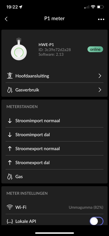

Wie kan mij helpen?
Net een P-1 meter aangeschaft en wel kunnen verbinden op internet (groen pulseren) maar na zo’n 10 seconden gaat de ring rood branden. Volgens de webpagina is er na geen connectie met de slimme meter. Al gechecked of verbinding niet goed zit enzo.
Ik woon in NL en heb een Kaifa slimmemeter.
Geen hulp mogelijk van Homewizzard in weekend en ik probeer het maar hier na lang deze draad te hebben doorgezocht. Alvast bedankt voor tips
  • IJsbeer
Heb je hem USB powered aangesloten? Zo nee, probeer dat eens.
De rode ring is verbinding met wifi verloren overigens.
  • Kroonkurk
  • Registratie: December 2015
Hier zelfde meter en had hetzelfde probleem.
Oplossing is de P1 meter hoger hangen dan de P1 poort.
Heeft het stekkertje waarschijnlijk een betere connectie.
Door het gewicht van de P1 meter komt het stekkertje schijnbaar iets los.
  • Laroil
  • Registratie: Maart 2021
  • Laatst online: 24-10 12:15
IJsbeer schreef op zaterdag 30 juli 2022 @ 20:45:
Bedankt voor de tip.
Ja, verbonden met usb power. Volgens gebruiksaanwijzing is rode ring knipperen dat de verbinding wifi is verloren. App geeft netjes online aan en sterkte van wifi signaal.
  • Laroil
Kroonkurk schreef op zaterdag 30 juli 2022 @ 21:20:
Geprobeerd, maar helaas ook geen oplossing.
Bedankt voor de tip
  • mike123
  • Laatst online: 23:11
Heeft het stekkertje wel "klik" gedaan toen je hem in de meter deed?
  • Laroil
mike123 schreef op zaterdag 30 juli 2022 @ 22:13:
Ja duidelijk klik. Zou het kunnen zijn dat bij de slimmemeter de P-1 poort dicht staat?

  • mike123
Laroil schreef op zaterdag 30 juli 2022 @ 22:26:
Maar je hebt ook na het plaatsen van de P1 meter het juiste wifi netwerk gekozen en juiste ww ingevuld?
Of een poort dicht gezet kan worden weet ik niet. Poort kan ook defect zijn.

mike123 schreef op zondag 31 juli 2022 @ 09:59:
De app geeft aan dat die online is, dan neem ik aan dat ww enzo juist is. Zijn er methodes on te checken of poort niet defect is?
Afbeeldingslocatie: https://tweakers.net/i/zGpnh0WOTi_DkAHIvCHG09bkgRw=/x800/filters:strip_icc():strip_exif()/f/image/4wyRsXyJaaD5sogqZf7a9hig.jpg?f=fotoalbum_large
  • Laroil
IvoB2 schreef op zondag 31 juli 2022 @ 10:18:
Het is me ontgaan of @Laroil In Vlaanderen of in NL woont. Maar in Vlaanderen moet je het openzetten van de P1 poort zelf activeren en/of aanvragen bij de netbeheerder.
Woon in NL, poort zou standaard open moeten staan

  • Jasper Janssen
Homer-Simpson schreef op donderdag 28 juli 2022 @ 08:06:
Je hebt dus een P1 meter, die meet je verbruik, en een kwH meter, die meet je opbrengst, en je opbrengst zit niet in je huisverbruik, want aparte meter. Dat is op zich natuurlijk prima, maar het is niet de situatie waar HWE van uit gaat. De app gaat uit van een P1 meter en dan *daarachter* een zonnepanelen generator. Dus als je zegt dat iets een zonne bron is, dan maakt hij voor die panelen een opwekkingsgrafiek (waarbij polariteit geflipt wordt, omdat generatie anders onder de 0 zit en dat is lelijk), je had al je Total Power grafiek (gebaseerd op de P1 meter), en hij maakt er een nieuwe grafiek bij die heet Power Usage die bestaat uit "Total Power min Solar generation". Daar hoor je dus te kunnen zien "wat je huis zou verbruiken als je geen zonnepanelen zou hebben". Wat je dus moet doen is even in de Graphs instellingen die grafiek uitzetten, want die is bij jou geen zinnig stukje berekening.
Hier is hoe het er bij mij uit ziet:
Afbeeldingslocatie: https://tweakers.net/i/qnKNpc-jgjl-sJMS2lUrATGl7xo=/x800/filters:strip_icc():strip_exif()/f/image/9Jga8WlwP830rJI20TKh636w.jpg?f=fotoalbum_large
De dingen die ik meet zijn de 2e en 3e grafiek, en de eerste wordt daaruit samengesteld. Wat er bij jou gemeten wordt is effectief de 1e en 3e grafiek, en de 2e kun je niet makkelijk krijgen in HWE. Ik weet niet of dat nou ook zo heel interessant is. Met een aparte meter zul je sowieso niet aan saldering kunnen doen denk ik? Of in ieder geval kun je niet stroom gebruiken *voordat* hij het net opgaat en daarmee de saldering gewoon overslaan, dus het zijn in feite aparte systemen waarvoor je niet per se een gecombineerde grafiek kan gebruiken.
[ Voor 22% gewijzigd door Jasper Janssen op 31-07-2022 14:19 ]
  • Homer-Simpson
Jasper Janssen schreef op zondag 31 juli 2022 @ 14:11:
Correct, alhoewel ik de 2e grafiek wel interessant vind omdat dit uiteindelijk het vermogen is wat mijn hoofdaansluiting passeert. Hoop toch dat dit softwarematig nog aan te passen is. Hopelijk leest @HomeWizard_NL mee
  • mike123
Laroil schreef op zondag 31 juli 2022 @ 11:10:
Ik weet niet of je de lokale API ook nog moet inschakelen.
Heb ik wel ivm gebruik van een Homey.
  • Laroil
mike123 schreef op zondag 31 juli 2022 @ 22:52:
Lokale API is toch alleen voor third party toepassingen?
  • Kroonkurk
Klopt, maar je kan er wel mee in je webbrowser de realtime data opvragen.
Of te wel controleren of de poort niet defect is.
  • Laroil
Kroonkurk schreef op maandag 1 augustus 2022 @ 08:44:
Ok, welk adres moet ik dan invoeren in de browser? Ik ben niet zo handig met netwerken
  • Kroonkurk
http://{IP address}/api/v1/telegram
Het IP adressen is dus het IP adres van jouw P1 meter.

Homer-Simpson schreef op zondag 31 juli 2022 @ 18:38:
Hier is jammergenoeg geen software matige aanpassing voor, jouw toepassing met een hoofdmeter die niet de zonnepanelen ook meet is vrijwel afwijkend van de standaard in Nederland en België. De zonnepanelen zijn doorgaans nooit op een losse aansluiting met meter die niet door de hoofdmeter passeren.

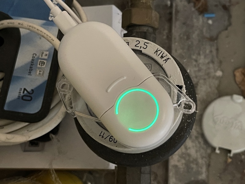

Jeujh, de watermeter is onderweg.. Helaas ben ik pas maandag weer thuis, kan niet wachten om te installeren.
Samsung Galaxy S26 ultra 1TB black
  • ZeroNL
  • Laatst online: 28-10 15:38
Afbeeldingslocatie: https://tweakers.net/i/BTaYYY_NEf2qqSqo9d3Dn439rkk=/800x/filters:strip_icc():strip_exif()/f/image/KQyE1ReXJ0AKfydR9uWxwh0T.jpg?f=fotoalbum_large
Afbeeldingslocatie: https://tweakers.net/i/4A3maQGER_rXhxrp15jsraU-Vy4=/800x/filters:strip_icc():strip_exif()/f/image/u9OpXctGhfpGpMwbPQHxc4FL.jpg?f=fotoalbum_large
Watermeter binnen.
Installatie is appeltje eitje! Pasvorm vast schroeven (heb het plastic scharniertje op de meter zelf weggezaagd anders kan de pasvorm er niet op), USB aangesloten en watermeter geplaatst. Config in de app en testen door een kraan te laten lopen.
Tip: draai de schroeven in de pasvorm niet te ver door! Dat deed ik wel bij 1 en daar is de kop nu vanaf...

ZeroNL schreef op dinsdag 2 augustus 2022 @ 16:43:
Watermeter binnen.
je hoeft niet te zagen, je kan de buitenring gewoon draaien :X

  • Dean Martin
  • Registratie: Augustus 2021
Waar gaat mijn denken fout?
Afbeeldingslocatie: https://tweakers.net/i/bLnq6X00v9IqrKyKzjM7DPeLSEQ=/x800/filters:strip_icc():strip_exif()/f/image/TaULA6enS2DmyUrdDUmFtg7d.jpg?f=fotoalbum_large
Bovenstaande de dag van gister.
De Enphase app geeft aan dat ik gister 49,6 kWh bruto heb opgewekt.
P1 meter geeft netto 38,4kWh aan, plus een verbruik van 3.8 kWh.
Als ik mijn echte stroomverbruik wil meten is de berekening dan niet:
(49.6-38.4)+3.8 = 15 kWh ?
Als ik dat namelijk op de maand toepas, kom ik totaal niet uit qua getallen bij de energie leverancier.
The best is yet to come

Watermeter binnen.
Ik heb dit ding ook besteld, maar volgens mij al een maand of 2 geleden. Toen stond er verwachte levering 'medio augustus', en dat staat er nu nog steeds op de website. Ik heb echter 0 updates meer gekregen qua verwachte levering, dus ik ga nog steeds uit van medio augustus.
Wanneer heb jij 'm besteld? Want ik neem aan dat ze de bestellingen in afwerken in de volgorde dat ze zijn binnen gekomen.
Och ja, je moet toch wat he.

@Dean Martin Je hebt gisteren 3,8 kWh van het net afgenomen en 38,4 kWh in het net geïnjecteerd.
En wat was je eigen direct verbruik van PV?
Heb je buiten de P1 meter ook een afzonderlijke kWh teller voor PV?
De 38,4 kWh is juist de hoeveel productie die je NIET zelf hebt verbruikt.

  • Dean Martin
IvoB2 schreef op woensdag 3 augustus 2022 @ 10:01:
Ik heb buiten de P1 meter geen andere teller.
Maar als ik dan de ZP opbrengst pak (die 49.6) en ik trek daar vanaf wat ik niet heb verbruikt (38.4), dan heb ik toch mijn netto verbruik, of niet ?
Plus daarbij de afname (die 3.8).
[ Voor 3% gewijzigd door Dean Martin op 03-08-2022 10:28 ]

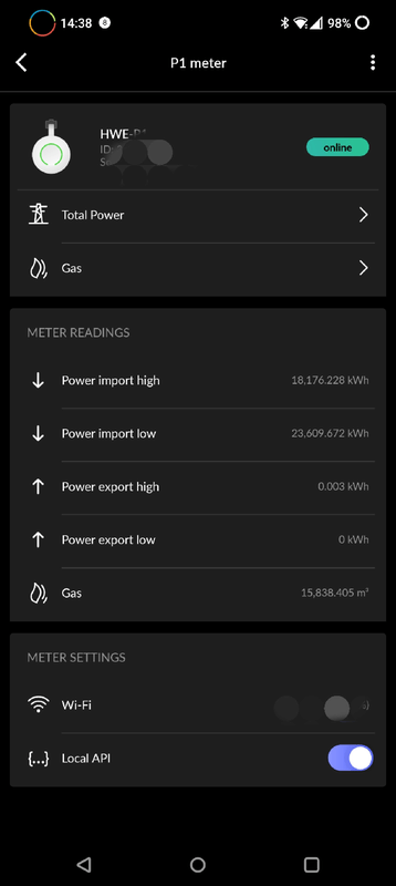

Even voor de duidelijkheid, het gaat mij om dit scherm:
Afbeeldingslocatie: https://tweakers.net/i/plpA3ZFxmiAIGTn4Kz4jJvuHwME=/x800/filters:strip_exif()/f/image/fWIcUxqOqj7j4UGtL2ewGzdC.png?f=fotoalbum_large
De meterstanden die ik hier zie wijken een klein beetje af van wat ik op de website van Greenchoice zie, maar niet heel veel. Daarnaast is het wel veel meer dan alleen het stuk dat ik verbruikt heb sinds ik mijn P1-meter heb aangesloten.
Ik vroeg me dus af of deze data direct uit de meter komt, of via een andere weg.
  • IvoB2
  • Registratie: April 2019
IvoB2
Als ik het goed voorheb is greenchoise een e-leverancier en niet de netbheerder.
De waarden van de P1 meter komen bij mij exact overeen met de waarden van de netbeheerder (dat is dus diegene die over de DM gaat en niet de e-leverancier).
De waarden worden dus direct via de P1 poort uit de meter zelf gelezen, verzonden naar HW en vervolgens zichtbaar gemaakt in de HW app.
[ Voor 32% gewijzigd door IvoB2 op 03-08-2022 14:51 ]
