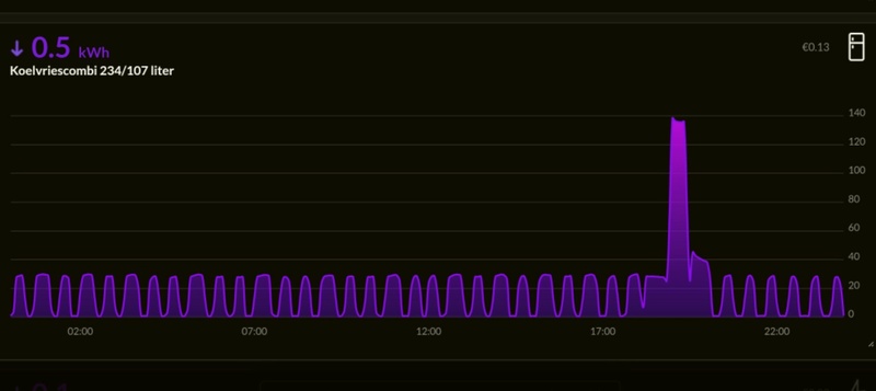

Waar ik heel benieuwd naar was, is hoeveel de mechanische afzuiging van de badkamer, wc beneden en keuken verbruikt. Nou dat bleek in stand 1 zo'n 25-30watt te zijn en in stand twee minimaal het tweevoud hiervan.
25 watt en kosten per jaar kwam uit op dit:
25 watt / 1000 (24 uur * 365 dagen) / 1000 = 219 kilowatt per jaar. Bij een kWh-Prijs van €0,20 komen de jaarlijkse kosten op €43,80
Wat al niet meer helemaal van deze tijd is, de 0,20 eurocent. I know. We krijgen vanaf augustus een variabel contract a 42 eurocent uit mijn hoofd. Echter hebben we ook het dak vol liggen met zonnepanelen en zat (ruim 3000) kWh over.
Nu is het als volgt, het is een inpandige badkamer dus de enige optie om te ventileren is die mechanische afzuiging. Zouden jullie hem dag en nacht aan laten staan zoals nu het geval is? Het irritante aan die afzuiging is dat de schakelaar in de keuken hangt, dus voordat je gaat douchen kan je hem niet aan doen en eer je beneden bent ga je ook al bijna binnen 10 minuten de deur uit.
Zit een beetje in dubio. Of ik hem weer uit ga doen en vrijwel niet ga gebruiken zoals we eerder deden en gewoon de deur open laten. Zeker niet goed, want het schimmelt dan wel op de kitranden, maar dat doet het nu met mechanische ventilatie ook wel. Het is toch ruim 60-80 euro met de huidige prijzen op jaarbasis. Dat laat je twijfelen.

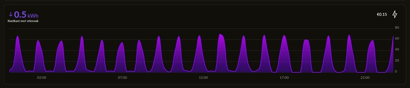

Oekol schreef op woensdag 3 augustus 2022 @ 20:30:
De meter is binnen en zo ben ik er al even mee aan het spelen geweest.
waarom in dubio: je heb stroom over van je zonnepanelen, dus wat is het probleem? Ja als je het uitzet heb je nog meer over, maar mogelijk op termijn meer problemen (schimmel) erbij. Lekker laten draaien zou ik zeggen. Hoef je er ook niet aan te denken. Zolang salderen er nog is sowieso nog niet...
Wat je moet doen is een nieuwe ventilatiebox kopen met DC motor die 3 W in de basistand trekt (comfofan S zoals ik heb bv) en naar een Eneco modelcontract met je stroomcontract zodat je 61 ct/kWh voor je overschot krijgt.

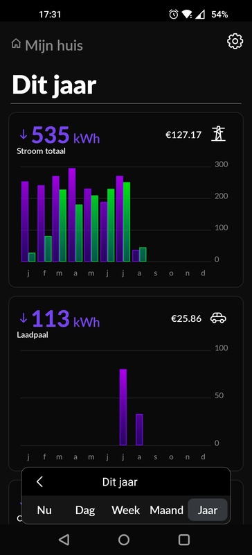

Ik zie in mijn homewizard app beduidend lagere teruglever kW, dan bij mijn energieleverancier retour komen.
Hoe is dat mogelijk?
Voorbeeld:
30/7 HW 38, Leverancier 43
31/7 HW 12, Leverancier 21
1/8 HW 12, Leverancier 23
2/8 HW 30, Leverancier 39
3/8 HW 39, Leverancier 47
soms is het verschil 5 kWh, soms 11 :?
Welk totaal klopt er hier nou niet
energieleverancier zegt op 30/7
Stroomverbruik 5
teruglevering 43
HW zegt 38 totaal retour
Afbeeldingslocatie: https://tweakers.net/i/m3xngsr4Q2GnMcaIARMvorS1wPo=/x800/filters:strip_icc():strip_exif()/f/image/0c5gR5hNpKfp9OMVrrkAWx0n.jpg?f=fotoalbum_large
43-5=38
Ik heb die dag natuurlijk veel meer stroom verbruikt dan 5, vandaar het totaal.
Volgens de ZP apps, 56,2 kWh
De energieleverancier kan toch niet zien hoeveel ik precies opwek? Als ik bijv 2.5 kWh verbruik en wek op dat moment 7 op, dan lever ik nog steeds 4,5 terug.
m'n hoofd doet zeer

paQ schreef op donderdag 4 augustus 2022 @ 09:16:
Voorbeeld:
Stroomverbruik 5
teruglevering 43
43-5=38
m'n hoofd doet zeer
HW laat hier het totaal zien, dus je teruglevering - wat je van het net getrokken hebt. Dat kan je ook uitsplitsen in de opties en dan zal het weer overeenkomen.

Termy schreef op donderdag 4 augustus 2022 @ 09:41:
M.a.w., waar mijn energieleverancier zegt: je hebt 5 kWh verbruikt, dat zou het paars moeten zijn naast het groen in de HW app
edit: juist. ik heb de totalen optellen uitgeschakeld. Geeft me toch een beter beeld. lees: hetzelfde als bij de energieleverancier.

het klopt toch precies? je hebt 43 kWh teruggeleverd, 5 kWh afgenomen, dus netto 38kWh teruggeleverd. De rest van je verbruikt (opwek - 43) is direct uit je panelen gekomen en dus niet langs de meter gekomen.
  • paQ
  • Laatst online: 07:05
paQ
borft schreef op donderdag 4 augustus 2022 @ 10:11:
Ja, maar omdat ik "totalen optellen" in de HW app had aangevinkt, was ik compleet de weg kwijt.

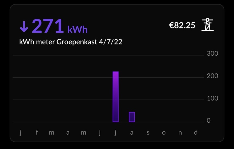

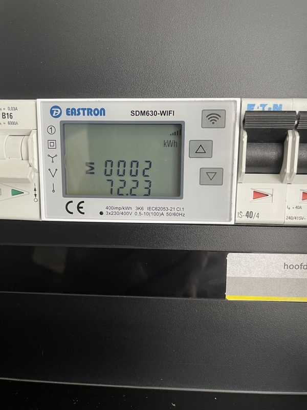

Het hoeft natuurlijk niet, zonder extra kWh meter zie je je netto verbruik op de meter.
Als je een extra kWh meter plaatst bij de panelen, zie je extra grafieken met je werkelijke opwekking en een extra grafiek met je werkelijk verbruik.
Je meter ziet niet het gedeelte dat je direct verbruikt van je opwek. KWh meter biedt dit extra inzicht.

Nee het gaat echt om een kWh meter.
Deze sluit je aan op een din rail. Deze vind je vaak in de meterkast inderdaad. Al moet ik zeggen dat ik bij mijn offertetraject stopcontacten meeneem en eigenlijk een soort stoppenkastje bij de omvormer wil. Daar een iets groter formaat din rail kast en dan gooi ik hem liever naast de panelen, denk ik.
Volgens mij heeft de P1 meter een limiet van maximaal 1 per huis.

Dat is jammer, mijn ouders zijn van het type dat het niet erg vindt om een paar tientjes extra uit te geven maar ook geen moeite wil doen :+
Had dus gehoopt daar gewoon een P1-meter neer te hangen en meteen zo'n grafiekje te krijgen, maar dat gaat 'm niet worden.
Misschien iets voor de toekomst dan, bedankt voor het bevestigen :)

Even checken of ik het goed begrijp. Afbeeldingslocatie: https://tweakers.net/i/JtS8Bc1EuJ0BPzvGa2o6BJ0PBfw=/800x/filters:strip_icc():strip_exif()/f/image/FqzN3QOofXGdXIvJqZTCwyw7.jpg?f=fotoalbum_large
Dit is mijn verbruik van vandaag tot nu toe. Stroom gebruik is 3,7kWh en stroomopbrengst is 23,3kWh volgens de P1 meter. Mijn GoodWe omvormer en app geven 27,6kWh aan tot nu toe. Betekent dit dat ik 4,3kWh heb gebruik ten tijde dat de zon scheen en deze niet via de meters is gegaan?
Onze nachtverbruik lag vannacht op 300 tot 400 watt steady. Wel met 1 airco aan. Zal eens terugbladeren wat het verbruik hier een beetje gemiddeld is.
  • Chris.nl
Oekol schreef op donderdag 4 augustus 2022 @ 20:54:
Even checken of ik het goed begrijp. [Afbeelding]
Omvormers rekenen over het algemeen iets in hun voordeel (er gaat watt verloren bij het omzetten) maar globaal gezien is het antwoord "Ja", imo zeker mogelijk als er aardige verbruiker op dezelfde stroomgroep zit.
Hier mijn gemier om tot 26watt te komen, denk niet dat het representatief is voor de gemiddelde Tweaker.
[ Voor 3% gewijzigd door Chris.nl op 04-08-2022 21:11 ]

Laadpaal is een kWh meter, werkt prima hier:
Afbeeldingslocatie: https://tweakers.net/i/pDvwUKpXMzPUOWwjeWu6IPqkWFc=/x800/filters:strip_exif()/f/image/Xg8lR2CdrBPQ8uanbWwv0B4I.png?f=fotoalbum_large

Afgelopen maand heb ik de 3 fase kWh meter geïnstalleerd. Wellicht zie ik iets over het hoofd, maar ik krijg op de meter niet het totale verbruik te zien.
Afbeeldingslocatie: https://tweakers.net/i/CSyUMqkmPzYrqv_AsesUK1OVZYU=/x800/filters:strip_icc():strip_exif()/f/image/zTRSS2CwU9Tz3VxidoQWxNHv.jpg?f=fotoalbum_large
Dit is wat ik nu zie en dat is het verbruik van gisteren. Ik ik heb geen idee wat de 0001 betekent en hoe ik andere info kan zien. Is dit wel mogelijk?

leejoow schreef op vrijdag 5 augustus 2022 @ 16:56:
Ben even naar de meterkast gelopen en ook 0001 met daaronder een getal die ik niet herken. In de app wordt wel alles correct weergegeven.

Wenzel schreef op vrijdag 5 augustus 2022 @ 17:10:
Ik denk dat ik het moet lezen als 112,84 kWh, dat komt overeen met wat ik uit de api krijg. Als dat zo is, is het niet het meest duidelijk weergave ;) . Daarnaast is sowieso het scherm wat anders dan ze op de website hebben staan.
Als je op de pijltjes toetsen drukt, krijg je dan wel andere waarden te zien zoals, fase spanning L1, L2, L3, amperages etc? Zo niet, dan kan je via support op de HoweWizard website de Beta software erin laten zetten, dan kan je dat allemaal wel uitlezen.

Afbeeldingslocatie: https://tweakers.net/i/IVChrdQ6oXNdxGGuRvvSO5lBVkI=/x800/filters:strip_icc():strip_exif()/f/image/MUYVSWEe8OFJv42tVX7a7bnL.jpg?f=fotoalbum_large
Afbeeldingslocatie: https://tweakers.net/i/cVklecdqNlQR_SldGWLNkYYVogs=/800x/filters:strip_icc():strip_exif()/f/image/LP6djC9VbXSakXOaDPK2nE65.jpg?f=fotoalbum_large
  • Wenzel
  • Laatst online: 22-08 15:58
[/quote]
leejoow schreef op vrijdag 5 augustus 2022 @ 17:11:
Je zou wel gelijk kunnen hebben. Kijk naar mijn kWh meter en de app: Maar dan vind ik het heel erg knullig. Er er wordt tijd dat ze een handleiding maken.
Afbeeldingslocatie: https://tweakers.net/i/3mcSYWYJPlEePq13sIkb69714o4=/x800/filters:strip_icc():strip_exif()/f/image/kNmQCffnleuky6GwDCCLtsIX.jpg?f=fotoalbum_large
Afbeeldingslocatie: https://tweakers.net/i/dmEP-Ulb4Y9LEQ8TBmwIWHQaoWs=/x800/filters:strip_icc():strip_exif()/f/image/eebjfw3VfZyKTlmfhBCVOKoM.jpg?f=fotoalbum_large

@HomeWizard_NL is het mogelijk dat jullie wat inzicht geven hoe het 'standby verbruik' bepaald wordt? Sinds terugkomst van vakantie merk ik iets raars aan het 'geschatte' standby verbruik die door de app wordt aangegeven. Ik heb een P1 meter + kWh meter op mijn zonnepanelen + Energy+ abbo.
De hele vakantie had ik een standby verbruik van 1.4 kWh. bij terugkomst overdag veel wassen etc. & gaat snachts de airco aan in de slaapkamer.
Nu geeft de app aan dat mijn standby verbruik gelijk of zelfs hoger is dan het eigenlijk gemeten stroomverbruik, dit lijkt mij in principe onmogelijk.
Het lijkt erop dat het algoritme 's nachts (geen zon) een minimale verbruik neemt en dat over de volledige dag extrapoleert, maar ik zou verwachten dat wanneer ik extra investeer in meer meetapparatuur (kWh op PV om werkelijk stoomgebruik te krijgen) dat het algortime deze extra data meeneemt.
Daarnaast zou de app niet een 'opvallend verbruik' notificatie moeten als binnen een dag het standby verbruik met factor 7 stijgt?
Afbeeldingslocatie: https://tweakers.net/i/XvKHkfKsjIMgugW2Skk9rX_nHnc=/800x/filters:strip_icc():strip_exif()/f/image/vrQOuDzJOGSNWUEM08pEhwoE.jpg?f=fotoalbum_large
Afbeeldingslocatie: https://tweakers.net/i/cvPJVKIysnAVeKSg1G5VFrCa1fU=/800x/filters:strip_icc():strip_exif()/f/image/AR5VS0htjubLSctnNgedvzfj.jpg?f=fotoalbum_large
Afbeeldingslocatie: https://tweakers.net/i/JhNDTGLZbKL-y97sKSq4JNXxIxk=/x800/filters:strip_icc():strip_exif()/f/image/0zBSVHahOgxODmMvRMUpGriA.jpg?f=fotoalbum_large
[ Voor 3% gewijzigd door Toby-Wan op 08-08-2022 13:52 ]

ppaulv schreef op maandag 8 augustus 2022 @ 16:54:
Vraagje aan iedereen over 'normaal' stroomgebruik van een gemiddelde koel-vries combinatie van 2m hoog, een derde vriezen, twee derde koelen.
Het apparaat in kwestie heb ik nu een aantal dagen aan een socket gehangen.
Het ding heeft gescheiden circuits, dus 2 compressoren, voor koelen en vriezen. Deze staan ingesteld op 6 en -18 graden. Heel normaal denk ik?
Ik zie dat beide compressoren typisch 90 watt gebruiken. En ik zie in de nacht als er geen deur open gaat met grote regelmaat (eens per uur) een piek van 90 watt opkomen van ongeveer 15 minuten lang. En een andere piek van net zo lang maar om de 1.15 uur. Ik kan nu niet zien welke piek van welke compressor komt maar ik denk dat het patroon inderdaad is dat de ene om de 4 kwartier inpikt en de ander om de 5 kwartier.
Totaal verbruik per dag ongeveer 1.25 KWh
Klinkt dit als normaal ? Of heb ik een heel slecht geïsoleerd apparaat staan? Wat is het verbruik van soortgelijke apparaten bij jullie thuis?
Combi diepvriezer-koelkast K234/D107 liter. +7°C/-18°C (koel en vriesgedeelte nofrost):
gemiddeld etmaalverbruik: 485,7 Wh - hoog: 500 Wh - laag: 380 Wh
Hoogste 15' piekgemiddelde: 0,138 kW
Continue verbruik: 1-30 W
En om de drie dagen komt er idd eens een hogere eenmalige piek tot 140W voorbij.
Afbeeldingslocatie: https://tweakers.net/i/ml7kQ6l77l5PYTbg63mBGcz8yyU=/800x/filters:strip_icc():strip_exif()/f/image/b5PeDiuTHifuC30NmjPcBYCB.jpg?f=fotoalbum_large
Als vergelijking een toestel dat 6 jaar ouder is:
Ingebouwde koelkast Keuken K244/D36 liter +5°C. (1 compressor - koelgedeelte nofrost)
Etmaalverbruik 551Wh/24 uur- hoog: 610Wh - laag: 480 Wh
Hoogste 15' piekgemiddelde: 0,240 kW
bij motor motor draaien: 64 W
Continue verbruik: 2-3 W
Hoger continue verbruik maar geen pieken in het verbruik.
Afbeeldingslocatie: https://tweakers.net/i/p2sRcqpVnojkyElfVYpEPXV49c4=/800x/filters:strip_icc():strip_exif()/f/image/Z2QFWaLtgNR9tdehPknfTHWA.jpg?f=fotoalbum_large
