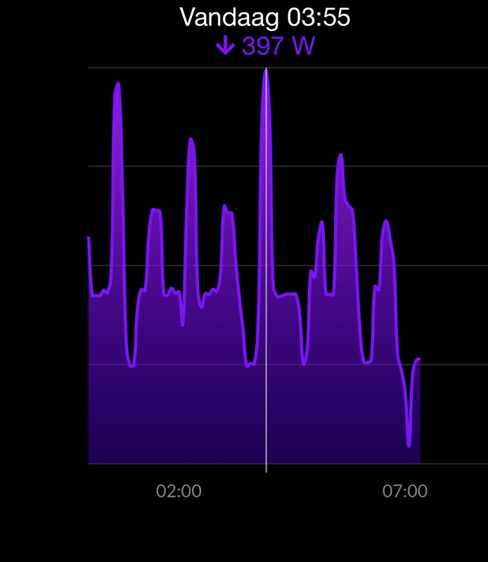

Een typische dag in het plaatje. Overdag is er iets warms ingezet denk ik, met name het patroon in de avond en nacht zijn 'typisch' voor dit apparaat.

Oeps, dat verbruik ligt idd hoger dan mijn 2 koelkasten samen.
En ook wel een zeer onregelmatig zaagtandpatroon.

Dat zaagtand patroon wordt veel regelmatiger als je bedenkt dat er 2 compressoren in zitten die in eigen frequentie aanslaan. De een om de 4 en de ander om de 5 kwartier

Ik heb een combinatie met twee compressoren en eentje met maar één compressor.
En beiden hebben toch een veel regelmatiger zaagtandpatroon dan deze van @ppaulv met 2 compressoren?

Overigens is mijn koelkast combi wel degelijk regelmatig alleen zijn het 2 patronen door elkaar heen. Maar dat terzijde want niet erg relevant voor nu.

  • joeyke87
  • Laatst online: 02-11 16:40
Iemand enig idee wat dit kan verklaren? Pieken van 400 watt in de nacht, en dan weer terug naar zo’n 100 watt.
Ik dacht gisteren misschien is het de quooker maar die heb ik gisteren al uitgeschakeld en was hem dus niet.
Afbeeldingslocatie: https://tweakers.net/i/SljoPKiGeZR926SJG93_79zq3N4=/x800/filters:strip_icc():strip_exif()/f/image/e7QIigCwNB4hyokiAgeBLXpU.jpg?f=fotoalbum_large

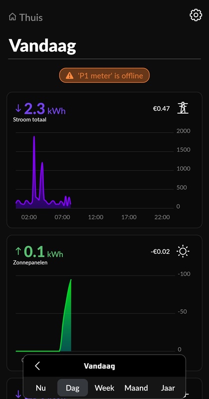

  • NileZ_
  • Laatst online: 01-11 20:25
Hmm sinds de update heb ik ineens heel vaak dat de 'meter offline' wordt weergegeven in de app. Ontzettend vervelend trouwens, want hij is wel gewoon online. Had hier totaal geen last van eerder.. nog meer mensen die dit ervaren? @HomeWizard_NL

voorbeeldje :
Afbeeldingslocatie: https://tweakers.net/i/U2DFhB3DebeXU3wSjaFZmHXoO-8=/x800/filters:strip_exif()/f/image/ZYVqKEvLLPUB0qdheF9zr9qM.png?f=fotoalbum_large
Wat mij wel opvalt, is als de app open blijft staan dat de P1 meter na pakweg 30/40 sec ineens weer online is, maar dat dan 1 van mijn kWh meters offline gaat, waarbij er nog wel word uitgelezen (de nu pagina loopt gewoon door)
En de reden waarom ik dacht dat het aan mij lag, de update gedownload op woensdag en op donderdag mijn huis voorzien van nieuwe accespoints. Ik was daar al in de instellingen aan het zoeken |:(
[ Voor 14% gewijzigd door Erik15678 op 12-08-2022 08:29 ]

Hmm even gecheckt, en idd ook melding "p1 meter offline". In eerste instantie niet, maar na 30 seconden in de app kwam de melding ineens.
Afbeeldingslocatie: https://tweakers.net/i/30uFq553AzPIW0qxa1DoZXOrWmc=/x800/filters:strip_icc():strip_exif()/f/image/ts1iukACgKKfqPvuWSmVEQVj.jpg?f=fotoalbum_large
Na de app opnieuw opstarten weer weg...
