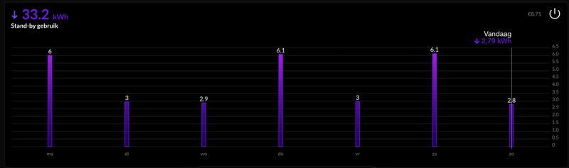

  • Zuinig

Ondertussen had ik vannacht een stand-by verbruik van 81W volgens de grafiek. Toen ik een dikke week geleden begon zat ik op 107W.
En het enige wat ik hiervoor eigenlijk moet doen is wat stekkers eruit op het moment dat ik die apparaten niet nodig heb. Ik wil dat nog een beetje automatiseren via een timer wifi stopcontact of gewoon een simpel stopcontact met afstandsbediening.

  • HereIsTom
  • Laatst online: 04-02-2023
@hars73 De standbij grafiek is volgens wij niet helemaal zuiver.
Als wij 24 uur weg zijn geweest kan ik precies zien wat er verbruikt is (1,1kWh), dat is anders dan de Standby grafiek aangeeft (0,6kWh).
Wij halen ook alle stekker eruit van de apparaten die we niet gebruiken, ook met draadloze schakelaars.
De mechanische ventilatie gebruikt op de laagste stand maar 7 Watt.
De (standby)verbruikers zijn hier de vriezer en koelkast.

  • Hatman
  • Laatst online: 12-06 10:11
Al een paar weken zie niet meer mijn stand-by gebruik in de grafieken. Wel op de maandag berichten dak ik meer of minder gas of electra heb gebruik. Mijn Energy+ abo werkt dus nog.
Heeft iemand een idee wat er mis gaat en eventueel te resetten?

  • paQ
  • Laatst online: 06:00
paQ
Ik heb sinds zondag een P1, maar ik heb almaar ruzie met de app. (iOS)
Als ik de app open vanuit de widget, dan gaat ie meteen in landscape modus. Om dat niet te willen moet ik de telefoon landscape draaien, en weer terug in portrait, maar daarna kan ik dus niet meer scrollen :|
App killen en opnieuw openen, dan werkt het weer.
Snapshots hebben geen grafiek inhoud.
De standby grafiek snap ik weinig van.
Volgens de app 8 kWh.
2 koelkasten, 1 groot 1 klein
1 kleine vriezer
en afgelopen nacht zo te zien de wasmachine.
Ik begrijp alleen niet hoe ik die standby grafiek moet interpreteren
Afbeeldingslocatie: https://tweakers.net/i/7m1J2lWZu-s2difu3baTpgMqEs4=/800x/filters:strip_icc():strip_exif()/f/image/gt6F4ixXCovrUPvYGc02zOf0.jpg?f=fotoalbum_large
gisteren was volgens de app mijn standby verbruik maar liefst 20 kWh 8)7
Afbeeldingslocatie: https://tweakers.net/i/X-eGMAYnUC24mHOI1QJvb7fTroY=/x800/filters:strip_icc():strip_exif()/f/image/PlL1wRcbgzrpyT6SnxFJuD5u.jpg?f=fotoalbum_large

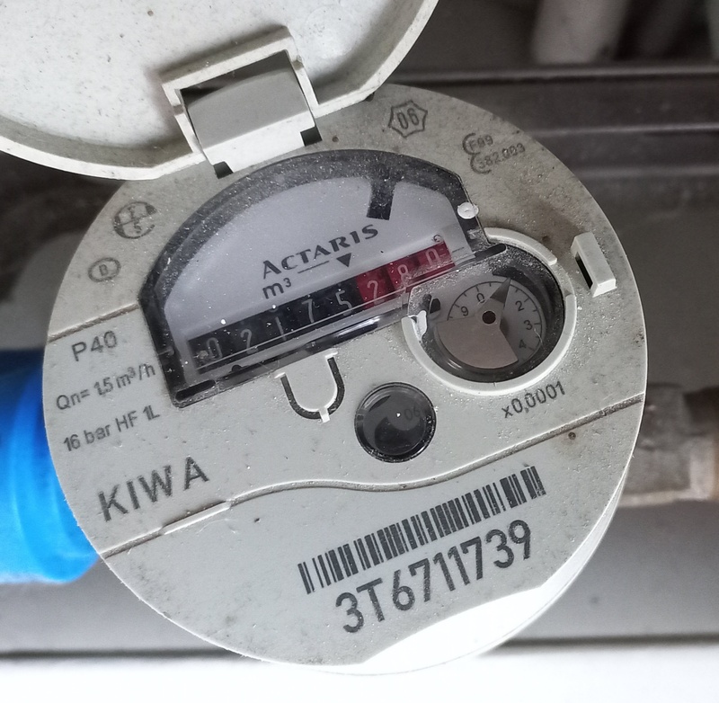

@HomeWizard_NL erg mooi die watermeter
Ik heb de volgende Actaris, deze lijkt eenzelfde 'tel-rader' te hebben als de Itron analoge-watermeter op jullie site, er is alleen geen verschil in kleur (volledig zilverkleurig ipv rood-zilver bij Itron).
Wanneer ik zelf zorg voor de correcte uitlijning, dan lijkt mij dat de watermeter ook op dit type gebruikt zou kunnen worden.
Zou u dit kunnen bevestigen voordat ik de bestelling plaats?

Toby-Wan schreef op vrijdag 1 juli 2022 @ 09:26:
onder dat half ronde dopje (uitbreken) zit als het goed is een schroefbevestiging zodat de adapter gewoon vast kan zoals de itron ;)

  • Toby-Wan
  • Registratie: Augustus 2018
  • Laatst online: 21:48
HomeWizard_NL schreef op vrijdag 1 juli 2022 @ 09:41:
bedankt voor snelle antwoord & goed om te weten.
Zou u nog kunnen bevestigen dat de compleet zilverkleurige rader bij de Actaris ook geschikt is voor de meting?
WP: Quatt Mono (v1) + 3kW BUH (DIY) & OpenQuatt, SWW: E-boiler 250L & PV sturing, gasloos okt'25, PV: 6040 Wp (SE3000H/IQ8/APsystems), Indevolt SolidFlex 3000AC (5.4kWh)
  • IJsbeer
Dat laatste kan die niet weten :) De stand wordt niet uitgelezen, alleen het 'metertje' dat ronddraait. Je klikt hem er wel heel eenvoudig af zo te zien.

Toby-Wan schreef op vrijdag 1 juli 2022 @ 10:05:
ja dat moet werken, de watermeter meet magnetische velden met inductie sensoren. die zilverkleurige radar is van metaal.
