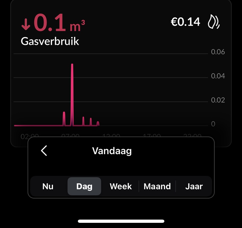

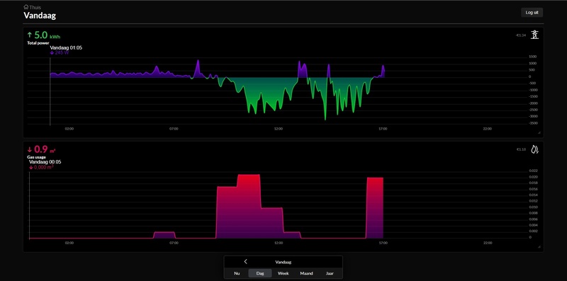

Goedemorgen, ik ben op dit forum nieuw, ( wel al meer dan een jaar op ander tweakers forum ).
Heb sinds een paar dagen de P1 meter van homewizzard, het valt me op dat ik kleine piekjes heb in mijn gasverbruik ( of een bug in mijn gasmeter) .
Zijn er meer mensen die kleine gaspiekjes zien terwijl ze zeker weten geen verbruik te hebben.
Het lijkt er op dat met een vaste regelmaat van ongeveer een uur dit optreed , ik heb een Nefit gasketel zonder boilervat. (anders zou ik dit nog kunnen verklaren). Ps heb uiteraard de zoekfunctie geprobeerd maar zonder resultaat.
Afbeeldingslocatie: https://tweakers.net/i/metKetrY03JV7KeBqmUNMyngyCs=/800x/filters:strip_icc():strip_exif()/f/image/6fq5yEpnZoDP0FC5IaA6hRi2.jpg?f=fotoalbum_large

@frankdaan
Misschien een warmhoud functie voor warmwater ingesteld, zodat je sneller warm water krijgt ?

  • HereIsTom
  • Laatst online: 04-02-2023
frankdaan schreef op donderdag 2 juni 2022 @ 10:40:
Heb je de tapwater functie op ketel of thermostaat aan staan, dan verklaart dan de piekjes.
Wij hebben deze functie helemaal uit gezet, dan heb je nog steeds warm water, maar je gasvebruik is wel een paar m3 minder per maand.

  • frankdaan
  • Laatst online: 27-05-2024
Kroonkurk schreef op donderdag 2 juni 2022 @ 11:09:
@frankdaan
Zag na je tip nog 1 functie aanstaan van de ketel “snel warm water” deze nu ook uitgezet, eerder niet gezien, laat weten of het resultaat heeft. Bedankt 👍
  • frankdaan
HereIsTom schreef op donderdag 2 juni 2022 @ 11:48:
👍 zie eerdere reactie op tip medeforumlid, bedankt voor op het juiste spoor zetten.

@frankdaan
Ik heb iedere anderhalf uur een kleine piek van 0.005 m3 gas. Sneltapwater staat uit, ik vermoed dat het een controle functie van de ketel is.
  • ron321
  • Laatst online: 17:40
@Dashlane Je zou het kunnen testen met de gaskraan onder de ketel een tijdje dicht.

  • frankdaan
Dashlane schreef op donderdag 2 juni 2022 @ 13:47:
@frankdaan
Bij mij was het opgelost na functie snel warm water uit te zetten in de app van Neftit. Heb je alle instellingen mbt warm water gechecked en heb je een intern boilervat in je HR ketel ?

  • Zuinig
  • Registratie: December 2021
  • Laatst online: 27-02-2023
frankdaan schreef op donderdag 2 juni 2022 @ 12:29:
bij mij kun je ook nog tijdstippen instellen, dat je dat wel wilt. Misschien bij jou ook?. Het maakt namelijk, bij mij althans, veel verschil. Of warm water na 30 seconden of 40 seconden met de functie uit (lange onlogisch liggende leidingen). Dus de tijden dat ik hem mogelijk gebruik, heb ik de functie aan. Het gasverbruik is dan uiterst minimaal. Laat eens weten wat je bevindingen zijn.

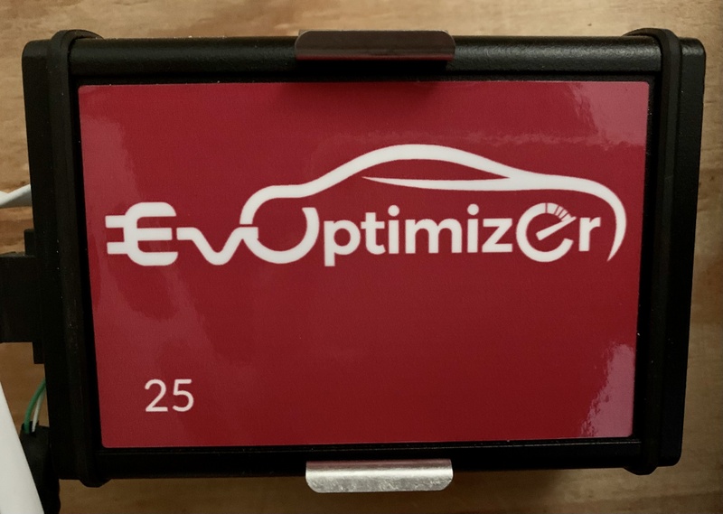

Goedemorgen, ben nieuw in dit draadje omdat 31 mei mijn zonnepanelen geplaatst zijn. Via de Website van Stedin eigenlijk gewezen op dit soort producten.
Mijn situatie is dat ik 12 zonnepanelen met totaal zo'n 4380 WattPiek vermogen heb met een GoodWe converter. Daarnaast rijdt ik een EV van de zaak welke met een eigen laadpaal op 3 fasen geladen wordt.
Mijn ideale configuratie zou dus een P1 meter, een kWh meter (1 fase) bij de zonnepanelen en een kWh meter (3 fase) voor de laadpaal zijn.
De kosten van het laden van de auto worden apart doorgestuurd naar EVbox en die krijg ik dus maandelijks vergoed. Momenteel tegen 0.45c/kWh.
Mijn huidige tarief is (nog) hoog 0.36 en laag 0.33. Door de EV is de Oxxio app niet zo heel duidelijk meer qua verbruikscijfers. Ik heb welliswaar geactiveerd dat ze een gedetailleerde indeling maken, maar ik neem toch aan dat dat voor een groot deel gegokt wordt, want echt kunnen zien wat wat verbruikt kunnen ze toch niet (natuurlijk het laden van de EV is duidelijk te onderscheiden, dat gaat op (max.) 11 kWh).
Ik vind de prijs van de P1 meter prima, de kWh 1 fase meter OK, maar de 3 fase is toch echt wel een heel stuk duurder dan de 1 fase versie. Totaal zou ik toch zo'n 250 euro kwijt zijn aan de bovengenoemde configuratie.
Ik denk dat ik dus eerst maar even start met alleen de P1 meter.
Nu heb ik ook load-balancing voor mijn laadpaal. Ik heb dit destijds geëist bij plaatsing want men kon mij bij EVBox niet garanderen dat de hoofdzekering er nooit uit zou vliegen als ik tegelijk zou laden en veel apparaten in huis aan zou hebben.
Voor de load-balancing zit er dus een EV optimizer 25 al aangesloten op mijn (gloednieuwe) slimme meter, dus ik heb een splitter nodig.
Nu had ik toen ik de laadpaal net kreeg nog Toon in huis en daarvan had ik een splitter voor de P1 poort overgehouden van het merk Iungo (zie foto's). Ik neem aan dat ik deze ook kan gebruiken met de HWE p1 meter ? Ik weet niet of dat Master/Slave gebeuren nog invloed heeft, en op welke poort zou ik wat moeten aansluiten of maakt dat niet uit ?

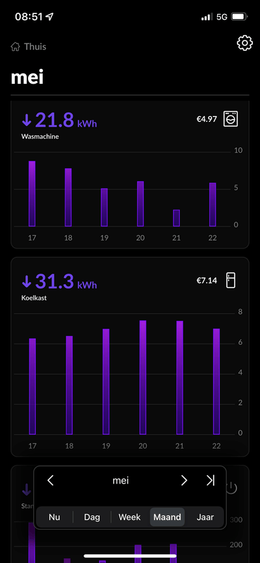

  • frankdaan
Zuinig schreef op donderdag 2 juni 2022 @ 19:39:
Zoals het er nu uitziet verbruik gehalveerd, zie foto’s hieronder, duurt iets langer voor ik warm water heb dus kost wel meer water …
Afbeeldingslocatie: https://tweakers.net/i/7yoR7CoocrjGh_jysQmBpWZ1Pdc=/x800/filters:strip_icc():strip_exif()/f/image/jMnn6XlzbCCtoh2IFApC4ySt.jpg?f=fotoalbum_large
Afbeeldingslocatie: https://tweakers.net/i/8jKVQl0gsUOYxf3c90r_RHkRbDg=/x800/filters:strip_icc():strip_exif()/f/image/Rgw8mrSyzglH2cMaxWAaANDl.jpg?f=fotoalbum_large
Kan inderdaad tijdstippen instellen, nadeel is dat hij dan regelmatig de settings terugzet. Ik heb de ketel nu op vakantiestand gezet voor voorlopig een jaar, ik verwarm mijn huis met airco’s. Alleen bij strenge vorst zet ik de ketel bij .
[ Voor 7% gewijzigd door frankdaan op 03-06-2022 12:54 ]

  • HereIsTom

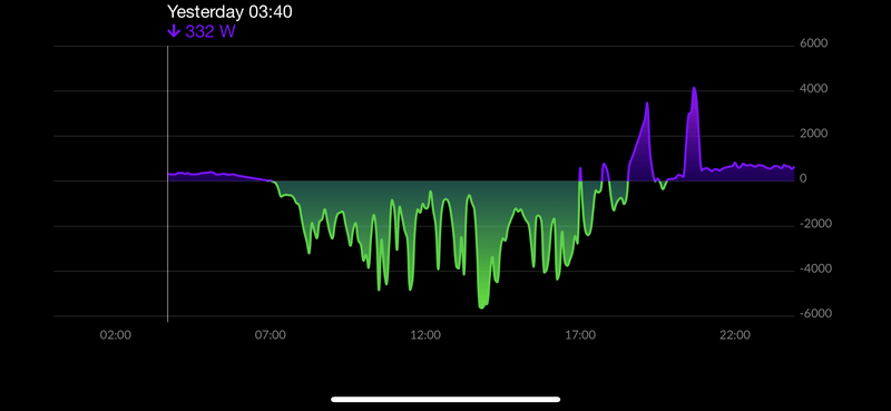

Toen ik daarstraks de app opende zag ik dit?
Er mist dus een hele nacht?

HereIsTom schreef op donderdag 9 juni 2022 @ 12:24:
Bij mij hetzelfde.

Mortanon schreef op donderdag 9 juni 2022 @ 14:47:
Bij mij hetzelfde. Geen daggrafiek.
@HomeWizard_NL Is het probleem al bekend? Helaas reageert de support niet.
Beste, Probleem is bekend, sommige meters hebben geen data opslag gedaan vannacht op de primaire server. Probleem is opgelost en we zijn al bezig met het terugzetten van data uit de backup databases. (een moment geduld aub :) )
de webapp kijkt naar een andere database dus die zou voor de meeste gebruikers wel volledig inzicht moeten geven.

  • HereIsTom
HomeWizard_NL schreef op donderdag 9 juni 2022 @ 15:23:
Dank u, hier is alles weer in orde.

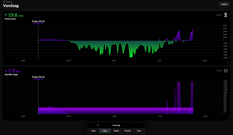

  • vuurvreter63
  • Laatst online: 21:36
Ik zie zelfs tijds verschil in het ontbreken tussen electra en gas.
NB:Afbeelding webweergave toegevoegd
Afbeeldingslocatie: https://tweakers.net/i/AoCGTLcokQfjsSCbBwihoZTJXfI=/800x/filters:strip_icc():strip_exif()/f/image/cMu1hcBU3gTvDv9ABXvaEkEK.jpg?f=fotoalbum_large

Alles is uit in huis de zonnepanelen pieken even en ik heb ook ineens een stroomverbruik van 4Kw...Afbeeldingslocatie: https://tweakers.net/i/ox1JbQUxGvh3cquRYaMboF1Z6-o=/x800/filters:strip_icc():strip_exif()/f/image/kLWeD4qH0Sss21Ii9HKgmYK1.jpg?f=fotoalbum_large
Nog een paar kiekjes van hetzelfde fenomeen.
Verbruik lijkt te reageren op het pieken van de solar opbrengst.
Afbeeldingslocatie: https://tweakers.net/i/ZARO6x2kk1mXKHhsKARymZT3AGc=/x800/filters:strip_icc():strip_exif()/f/image/Q5P8FAcPrOgrYcYaUhfvrm0W.jpg?f=fotoalbum_large
Afbeeldingslocatie: https://tweakers.net/i/MtbmfgYS5A-gpCAV8GzZvKrHZs4=/x800/filters:strip_icc():strip_exif()/f/image/XcWGbXZurNzBBmtt4yPNvIsE.jpg?f=fotoalbum_large
Er staat hier niks aan dat zoveel stroom kan gebruiken :?
Hikvision gebruiker
  • Noppesnada
  • Laatst online: 18:11

Zi ziet hier het verbruik eruit als alles wat uit kan van de stroom is;
Afbeeldingslocatie: https://tweakers.net/i/MWNYf-PvEc6pCjpJ4qT_EmwAMbI=/800x/filters:strip_icc():strip_exif()/f/image/R6uHdc7i5YvRjiqjsX8pGHyz.jpg?f=fotoalbum_large
Maar met een Energy Socket kun je het precies per apparaat meten.
[ Voor 28% gewijzigd door HereIsTom op 13-06-2022 19:37 ]

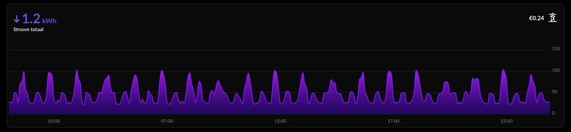

Nou hier de eerste nacht gehad:
1. Er lijkt elk half uur een periode te zijn van zo'n 30 minuten op 120W en dan een periode van zo'n 20 minuten zo rond de 200W. Dit zou zomaar eens de inbouw koelvriescombi in de keuken kunnen zijn?
2.Er zijn 3 hele korte pieken zichtbaar om de 3 uur (00.00u, 03.00u en 06.00u) die kort naar zo'n 700W gaan. Zou dit iets van de CV-combiketel kunnen zijn? Er is op die momenten geen gasverbruik zichtbaar.
Verdere dingen die me tot nu toe al opgevallen zijn is dat als ik de koelkast open doe, het verbruik direct 30W omhoog gaat. Dat zullen de twee lampjes zijn die erin zitten? Koelvriescombi is trouwens nu zo'n 15 jaar oud denk ik. Misschien in ieder geval maar eens ledlampjes in gaan zetten.
En de 8 inbouw halogeenspotjes in de keuken die op een dimmer zitten, zorgen ook voor een behoorlijk verbruik. Had de 20W lampjes al eens vervangen door 10W lampjes. Misschien eens uitzoeken of dit door ledjes vervangen kan worden, echter is dat met een halogeendimmer misschien wel wat gedoe. Misschien dat er nog ergens 5W halogeen bestaat.

Gramser schreef op woensdag 15 juni 2022 @ 14:28:
Als je een EnergySocket daarop aansluit, weet je het zo (als je er makkelijk bij kunt, dan). Met de huidige energieprijzen zal de terugverdientijd van een nieuwe koelvriescombi korter zijn dan je verwacht, wellicht.
Ja zeg, met jouw edit slaat mijn suggestie natuurlijk nergens meer op O-)

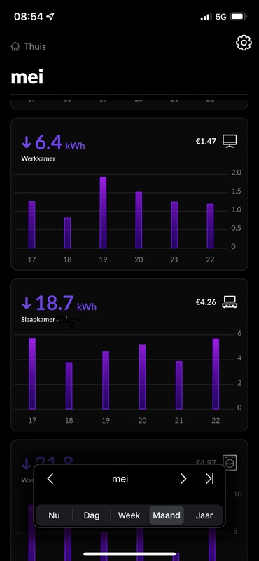

Die sockets geven sowieso een leuk inzicht.
Koelkast verbruikte in mei meer dan de wasmachine, geheel tegen mijn verwachting in.

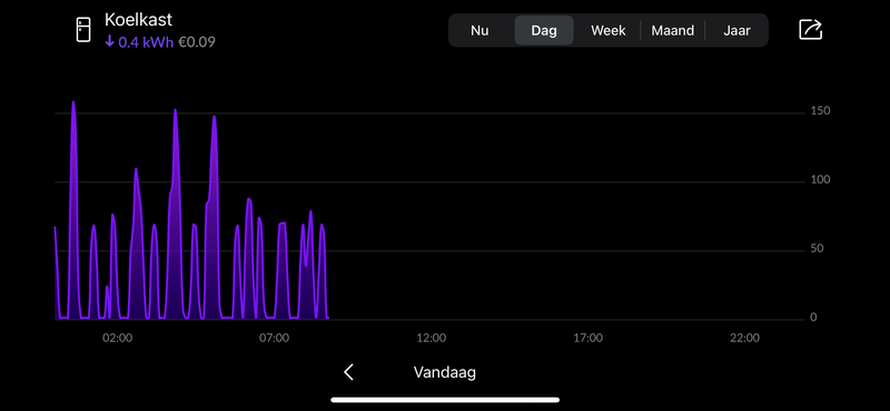

Koelkast is continu aanslaan, uitslaan:
