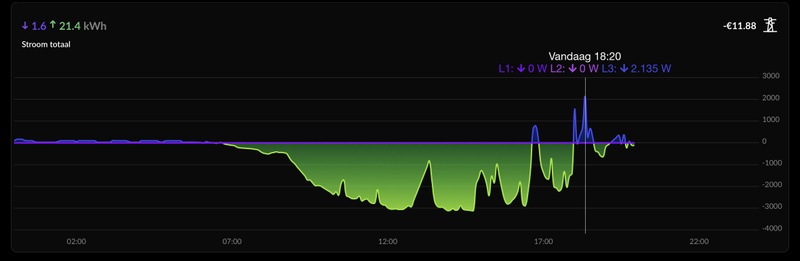

Ik zie alleen maar verbruik of fase 3. Zonnepanelen zijn kennelijk ook aangesloten op fase 3. Dit zou toch eigenlijk niet kunnen lijkt me met een inductiekookplaat, 2 ovens, 2 vries-koel combinaties, quooker en een vaatwasser in de keuken?
Afbeeldingslocatie: https://tweakers.net/i/p3TVokORFRRUY8_dbWsYnSCIIgE=/800x/filters:strip_icc():strip_exif()/f/image/BDH04qDCktV9663cPC2uY1ic.jpg?f=fotoalbum_large
  • IJsbeer
De fases in de meterkast zijn standaard 25 of 35 ampere afgezekerd. Die kunnen wat meer hebben :)
  • mathijshooi
  • Registratie: Mei 2019
  • Laatst online: 15:04
IJsbeer schreef op zondag 15 mei 2022 @ 23:07:
Wil je zeggen dat pas bij een bepaalde hoeveelheid wattage de andere fases gebruikt worden?
  • IJsbeer
Nee, zeker niet. Er komen 3 fases binnen in je woning. Die fases zijn afgeschermd met zekering van 25 of 35 ampere, in een gedeelte van de kast waar jezelf niet bij mag komen. Dan gaan de 3 fases naar je meterkast en komen ze uit bij de 16A zekeringen. Daar is het letterlijk de groepen verdelen over de fases met bekabeling, dus groepen automatishc laten wisselen kan simpelweg niet.
Het is dan idd netjes als je eigen zekeringen verdeeld worden over de 3 fases, maar het hoeft niet perse. Iedere groep in je eigen meterkastgedeelte kan 16 Ampere trekken, dus inderdaad iets van 3600 Wh.
Maar de fase zelf is afgezekerd op minimaal 25 A, dus zo'n 5500 Wh. Je kan dus meer dan 3600Wh uit 1 fase halen.

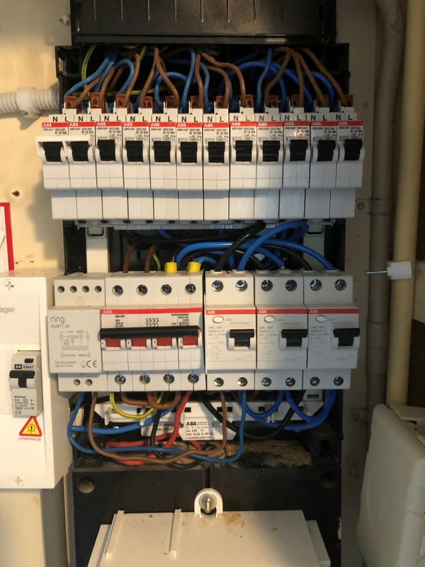

Stel ik doe een test in mijn keuken. Ik zet de 2 combiovens en de inductiekookplaat aan. Deze 3 installaties zullen meer dan 5500 W trekken samen denk ik dus dat kan niet op 1 fase zitten. Ik zou dan dus in de homewizzard app verbruik moeten zien op meerdere fases?
Zie ik dit niet dan is er nog een theoretische kans dat de apparaten toch op 1 fase zitten en onder die 5500 W zitten OF er gaat toch iets niet goed in de monitoring app...

Waarom schrijven jullie Wh? Vermogen gaat gewoon in watts :) Ja, als je een apparaat dat precies 3600W trekt een uur aan laat staan kom je op 3600Wh uit (en bij een half uur 1800Wh en bij 2 uur 7200Wh). Maar dat is hier niet interessant.
@mathijshooi weet je zeker dat je wel een 3-fase aansluiting en groepenkast hebt? Dat hoeft namelijk helemaal niet zo te zijn. Bij een 1-fase installatie is het logisch dat je maar 1-fase terugziet in je statistieken.
Maak anders even een foto van je meterkast, liefst met de kap eraf zodat je de interne bedrading kunt zien.

Scherp, Wh is incorrect.
Voor zover ik weet heb ik een 3 fasen aansluiting. Of daarna de verschillende groepen ook op verschillende fasen zijn aangesloten weet ik eigenlijk niet.
Afbeeldingslocatie: https://tweakers.net/i/nykY9Ta7RsAsP-HYRa0gwQw2afg=/800x/filters:strip_icc():strip_exif()/f/image/flI3CTwUE4J4LdFUI4Agt08p.jpg?f=fotoalbum_large

Er loopt alleen een rode en een zwarte kabel naar beneden zo te zien. Daar kun je moeilijk 3 fases overheen halen.. :P

En op de hoofdschakelaar zijn de fases doorgelust. Je hebt dus een installatie die 1 fase is (en qua hoofdschakelaar etc. voorbereid op 3-fase).
Dus dat je 1 fase meet is correct :)

Zoals ik het zie lijkt het of de aardlekschakelaars vanaf de onderzijde de voeding krijgen, maar de Ring trafo zit ook aan de onderkant. Zit die achter de hoofdschakelaar?
Aders zijn voor mij een beetje alstig te volgen, vandaar.

@IJsbeer en @Gizz bedankt voor de hulp. Toch weer wat geleerd zo vandaag.
Wel apart dat de vorige bewoner (ik woon hier nu een jaar) dit zo heeft laten installeren. Vanavond maar even een test met alle elektrische apparaten in de keuken aan en kijken of dat nog goed gaat dan (Quooker, 2 combi ovens, 2 koel-vries & inductieplaat).
Is het veel werk om bepaalde groepen toch op een andere fase te zetten?

mathijshooi schreef op maandag 16 mei 2022 @ 13:47:
In dit geval, ja. Want je hebt geen 3-fase :+ Wel bijzonder dat je een 3-fase meter hebt, dat wel. Maar zonder hulp van de netbeheerder krijg je dan geen 3-fase in je kast.

Mijn huidige nieuwbouwhuis van 12 jaar geleden had ook standaard een 3 fase hoofdschakelaar en er werd ook maar 1 fase gebruikt. De overige 2 fasen worden niet gebruikt en zitten in de kast waar de meter gemonteerd zit.
Ik heb de 3 fase schakelaar verwijderd en een 1 fase hoofdschakelaar teruggeplaatst. Dit ivm ruimtegebrek.
Voor jouw groepenkast geldt,
Dit kan je niet zelf aanpassen. Dat moet het nutsbedrijf doen en ik zou dan een electricein de groepenkast aan laten passen. Dan weet je zeker dat het goed is.
Er is niets geks aan een 1-fase aansluiting. Voor het aansluiten van 3-fase moet de netbeheerder langskomen en dat kost tijd en geld. Dat er wel een 3-fase hoofdschakelaar is geïnstalleerd is erg slim, dat maakt het ooit overstappen naar 3-fase makkelijk en een 3-fase hoofdschakelaar kost toch niet zoveel.
Met welk doel wil je dit doen? Ga je een realistisch scenario nabootsen? Want én de Quooker die leeg is en liters water gaat koken én alle zones op je inductieplaat op maximaal én je twee ovens op standje voorverwarmen/grill, hoe vaak gebeurt je dat in de praktijk?
Je hebt waarschijnlijk een 35A smeltzekering als hoofdzekering. Als je die laat klappen door overdreven veel apparatuur tegelijk aan te zetten kun je dat niet zelf repareren. Dan moet ook de netbeheerder langskomen, met bijbehorende kosten.
Ik begrijp niet zo goed waarom je wilt testen wanneer je hoofdzekering zegt dat het genoeg is :P
Er zijn genoeg mensen die op 1 fase / 35A elektrisch koken, elektrisch verwarmen (warmtepomp) etc. Een 35A hoofdzekering klapt ook niet meteen bij 1 seconde op 35,1A, een tijdje 40A of 50A kan prima.

Haha, ok. Dan maar ff geen test doen met kans op dat risico. Ik ben echt een leek op elektrisch gebied. Niet goed opgelet op school.
Ik denk wel dat hier een deel van de verklaring zit waarom we toen we hier een jaar geleden nooit de twee ovens tegelijkertijd aan konden hebben. Iedere oven zat samen met een van de koelkasten op 1 groep. Desondanks klapte er wel tekens een aardlekschakelaar om wanneer we een tweede oven aan zetten.
Na wat probeerwerk met een elektricien is 1 van de ovens op een groep gezet met de vaatwasser (onder de aanname dat die 2 apparaten niet tegelijk aan staan), sindsdien kunnen we wel 2 ovens tegelijk gebruiken.

Hallo, ik heb de P1-meter sinds 2 weken geïnstalleerd en ben er erg blij mee. Gisteren heb ik het Energie+ abonnement afgesloten omdat ik wilde zien hoe verbruik en teruglevering in de afzonderlijke fasen werken.
Ik heb een PV-installatie met 2 1-fase omvormers. Tijdens de installatie kreeg ik te horen dat het systeem op 2 fasen produceert, maar ik verbruik op 3 fasen. Na het zien van de grafieken met de 3 fasen in de Homewizard-app, sta ik versteld van de volgende afbeelding en heb ik uw expertise nodig. Is het probleem met de weergave in de app of een probleem met mijn installatie? Waarom produceer ik 's nachts elektriciteit? Daarnaast laat de AI vreemde waardes zien voor de stand-by evaluatie. Idee vooruit kan het liegen?
Dit is de grafiek met de 3 fasen.
Afbeeldingslocatie: https://tweakers.net/i/YaMPoF5aa_9BLHnPucih7pGhWBI=/800x/filters:strip_exif()/f/image/VeO0lFYSbW6Q9k52DtD2rAnx.png?f=fotoalbum_large
Dit is de chart zonder fase-evaluatie tegelijk.( 478W - 175W = 302W)
Afbeeldingslocatie: https://tweakers.net/i/lHg5FxukncZykJXL-DwQBY75wAE=/800x/filters:strip_exif()/f/image/r3tC9LdnzdCneDNxX46ItZxl.png?f=fotoalbum_large
Dit is de chart voor stand-by gebruik
Afbeeldingslocatie: https://tweakers.net/i/TtfsyBFow0j-hR4kkBecNr_kqqo=/x800/filters:strip_exif()/f/image/Bbz4lAcXVu0F6otSOuzYBdKL.png?f=fotoalbum_large
Ideeën?

Je hebt de in en uit op de kWh meters verkeerd om gemonteerd.
Bedankt voor je antwoord. Wat bedoel je precies? Bedoelt u dat de netbeheerder de hoofdstroommeter verkeerd heeft aangesloten? Of dat de PV-installateur het PV-systeem verkeerd heeft aangesloten? Ik heb geen eigen kWh-meter.

Meest voor de hand liggende is dat de l2 uit je slimme meter data stuk is. (Slimme meter probleem) niet de eerste keer dat we dit zien overigens op l2 (als het misgaat is het ook altijd l2 in onze beperkte ervaring)

Gisteren, van 22.30 uur (in volledige duisternis) tot 00.30 uur, heb ik regelmatig de meterstanden voor de teruglevering gefotografeerd. Ze bewogen helemaal niet. De cijfers zijn nauwkeurig tot op 3 decimalen, maar er was geen verandering. De hoofdmeter telt dus geen terugleveringen tijdens de periodes waarin de app de teruglevering laat zien. Dat is heel vreemd en helaas heeft het abonnement mij op termijn geen meerwaarde (misschien maar één keer per jaar voor een export van de data)
  • IJsbeer
Dan is het dus alleen de P1 gedeelte (wat het antwoord van HW ook al suggereert). Dat zou je natuurlijk bij de netbeheerder neer kunnen gooien om te vragen voor een wissel ivm defecte poort.
  • Mortanon
  • Registratie: Mei 2022
  • Laatst online: 18-04-2023
IJsbeer schreef op dinsdag 24 mei 2022 @ 12:50:
Bedankt @IJsbeer
@HomeWizard_NL Wat heb je precies vaak waargenomen?
De datastroom van P1-poort bevat onjuiste gegevens voor L2 en dit zorgt ervoor dat de app de grafiek onjuist weergeeft (voedt zich met L3)?
Of duidt de nachtelijke injectie bij L3 op een ander probleem en geldt uw stelling alleen voor L2=0?

We hebben vaker gezien dat specifiek L2 altijd 0 meet bij sommige slimme meters. Het lijkt daarbij dat de slimme meter over deze aansluiting geen data doorstuurt via de p1 poort.

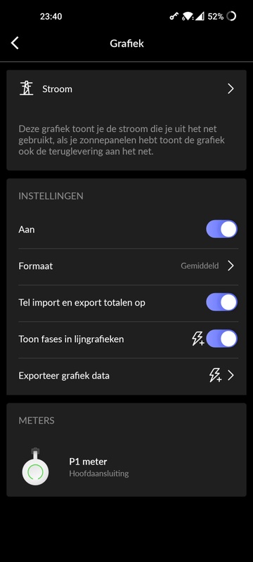

  • Chris.nl
HardinxCore schreef op vrijdag 27 mei 2022 @ 22:20:
Ik heb een Energy+ abbo afgesloten, echter zie ik geen 3 fasen gemeten worden. Betekent dit dat ik een 1-fase aansluiting heb (of dat mijn slimme meter het doorgeven van 3fasen niet ondersteund)? Of moet ik nog iets in de App aanzetten/activeren?
Instellingen -> grafieken -> stroom (of hoe je um noemt) -> Toon fases in lijngrafieken ✅ aangevinkt?

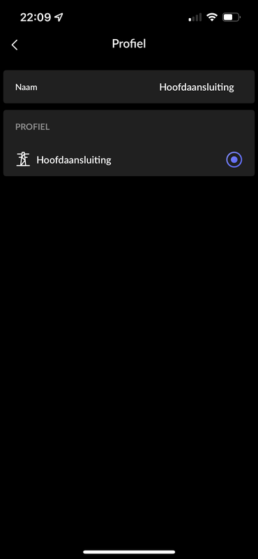

  • HardinxCore
  • Laatst online: 24-08 21:13
Chris.nl schreef op vrijdag 27 mei 2022 @ 23:50:
Die keuze heb ik niet…
Afbeeldingslocatie: https://tweakers.net/i/8AUG_n-kApbYRfGf3vP3W4Zgux4=/x800/filters:strip_exif()/f/image/LcVQz41wBXyfLeU7LXKDkWth.png?f=fotoalbum_large
Afbeeldingslocatie: https://tweakers.net/i/WymBDmXQoC8nSyMYXceCwTU8sFg=/x800/filters:strip_exif()/f/image/SB8O2nLC3uJ72dZnkvF6oIIp.png?f=fotoalbum_large
[ Voor 22% gewijzigd door HardinxCore op 29-05-2022 22:09 ]
  • Chris.nl
Apart, dit zie ik op Android
Afbeeldingslocatie: https://tweakers.net/i/NTljtMo9ZPOA9HT_IICLzNTmGc0=/x800/filters:strip_icc():strip_exif()/f/image/KUOTIKX8F43a8rh9NV5WqPwO.jpg?f=fotoalbum_large
Waarschijnlijk is er een logische verklaring, maar ik weet het even niet 😬
  • HomeWizard_NL
  • Registratie: Juli 2020
  • Laatst online: 01-10 16:49
HomeWizard_NL
bedrijfsaccount
Beste,
Het staat er niet bij, omdat je slimme meter het niet ondersteund (of je geen 3 fase aansluiting hebt). Je hebt hiervoor een SMR4 of 5 meter nodig met een 3 fase aansluiting.
