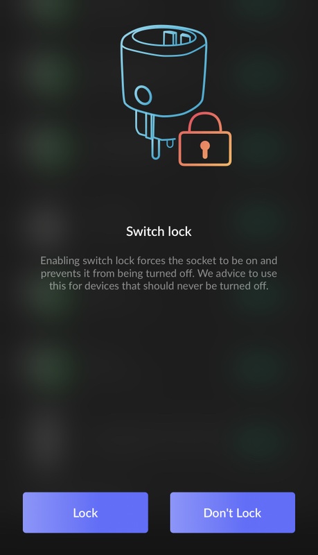

Waarvoor wil je waarschuwen? De functie schakelslot is bij de installatie aangeboden en uitgelegd, en beschikbaar juist voor dit soort type apparaten.
Afbeeldingslocatie: https://tweakers.net/i/kuxoZYFgbAg2XwX6pw8DPHutVfQ=/x800/filters:strip_icc():strip_exif()/f/image/WRpkSc9CTNjnNRGxcsVLZW5D.jpg?f=fotoalbum_large
Embedded Software Developer | Doet soms wat voor Home Assistant
  • ron321
  • Laatst online: 19:14
Pffff............ laat maar.
WPB Atag Nuos Plus200, SE 4000H+8x Trina Solar 320Wp AB 185°/32°+6x Trina Solar 320Wp AB 185°/10°,APS EZ1M+2x Trina Solar 325Wp AB 185°/32° ,2x APS QT2+8x Jinko 435Wp AB 5°/32°,ME MXZ-2F42VF+MSZ-EF35VGK-S+MLZ-KP25VF,WP Atag Energion M Light50
  • dwizzy
  • Laatst online: 20:47
dwizzy
Weaponised confusion
DCSBL schreef op donderdag 3 maart 2022 @ 15:51:
Er zou in dat scherm, wat mij betreft, expliciet bij kunnen dat je schakelaar met dat schakelslot automatisch aan gaat/blijft na stroomuitval en dat het standaardgedrag is dat hij uit blijft na stroomuitval. Ik denk niet dat de gemiddelde gebruiker dat er nu uit haalt.

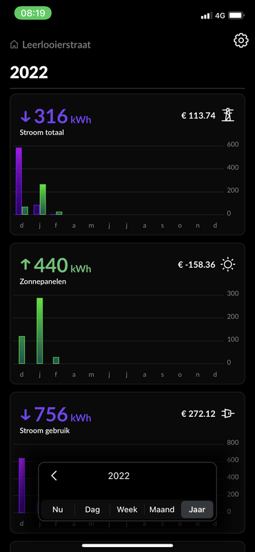

In zowel de app als in de web-versie zou de maand-weergave beter mogen.
Dagweergave: verdeling in uren
Weekweergave: verdeling ma t/m zondag
Maandweergave: zie ik ineens de weken voorbij komen. Terwijl de maand halverwege de week begint.
Beter is hier om de 1e t/m de 31e weer te geven
Jaarweergave: verdeling per maand.

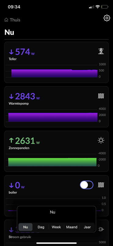

1.7.0 = 1,707 kW
2.7.0 = 1,106 kW
P1 in app = 601 W
zonnepanelen in app = 2631 W
Nu vraag ik me toch af hoe mijn injectie berekend wordt, de 2.8-waardes dus. Heeft iemand hier verstand van?
Afbeeldingslocatie: https://tweakers.net/i/rMEPEXjlCZ5n2g1yhgMl5cG3pXI=/full-fit-in/4000x4000/filters:no_upscale():fill(white):strip_exif()/f/image/8tsFylElnpTHQ3zqZPUNFF0B.png?f=user_large
Afbeeldingslocatie: https://tweakers.net/i/hM3xnU1dgPuDGnCwPOTtMsiVyU8=/x800/filters:strip_exif()/f/image/gYgdkgS4MKt5fNRL2LKe4FVz.png?f=fotoalbum_large
  • emmerx
  • Laatst online: 27-10 13:21
2.8 (energie) is 2.7 (vermogen) geïntegreerd over de tijd.
Je kWh-meter meet dus steeds het teruggeleverde vermogen x de tijdsduur ervan.
Over een periode (bv dag) kun je zowel afnemen (bv nacht) als terugleveren (overdag met PV)
Een gelijktijdige 1.7 én 2.7 (beiden vermogen) in je P1 bericht is wel bijzonder: op hetzelfde moment neem je af én lever je terug? Die kende ik nog niet.

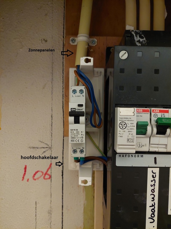

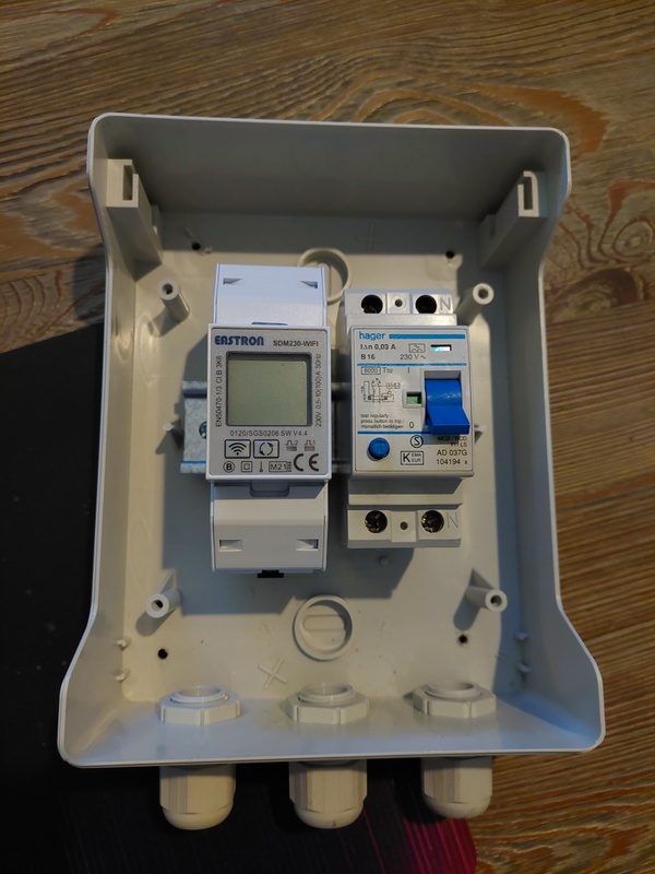

Hoi allemaal Wat een hoop info is hier te vinden Super gaaf om alles zo een beetje door te lezen.
Nu heb ik zelf afgelopen jaar zonnepanelen aangeschaft en heb ik hier een super mooie app voor.
Maar jammer genoeg krijg ik steeds vaker storingen en uitvallen van de app (goodwe).
Vandaar dat ik nu een kwh meter van homewizzard aangeschaft heb.
Nu zit ik met een probleempje door het lezen weet ik nu niet goed hoe ik deze moet gaan aansluiten.
ik heb nu een hager miniverdeel kastje naast de groepenkast. deze word vervangen voor een ander kastje met een kwalitatief iets betere aardlekschakelaar (hager) en daarnaast wil ik dus de homewizzard plaatsen.
Bovenste foto is de bestaande situatie de emat aardlek met bovenin de kabels van de zonnepanelen en onderin de kabels die rechtstreeks naar de hoofdschakelaar gaat.
Is er iemand die op de 2e foto een klein schetjes kan maken voor me hoe ik dit nu het beste kan gaan aansluiten ?
Mijn dank zou zeer groot zijn
Je alamat en kWh meter even omdraaien, dan loopt de bekabeling wat mooier.
En aansluiten volgens het plaatje van de HW site:

henkNL schreef op donderdag 10 maart 2022 @ 21:09:
jaja dus ik had het in eerste instantie wel goed de zonnepaneel kabel gaat dus eerst de khw meter in en vanuit de kwh meter de aardlek in.
Zo had ik het in eerste instantie ook aangesloten maar wist niet of het goed zat.
Dus de onderstaande foto klopt de bruine draad van de zonnepanelen gaat bovenin de khw meter in de blauwe onderin en dan vanuit de aardlek richting de hoofdschakelaar.
Afbeeldingslocatie: https://tweakers.net/i/sGaq6vofMc1ab8BIHkxBlm2kmoo=/x800/filters:strip_icc():strip_exif()/f/image/eJzmgvhSa0zyFg5vsYkBTXw4.jpg?f=fotoalbum_large

camel1987 schreef op donderdag 10 maart 2022 @ 21:34:
Helemaal goed
