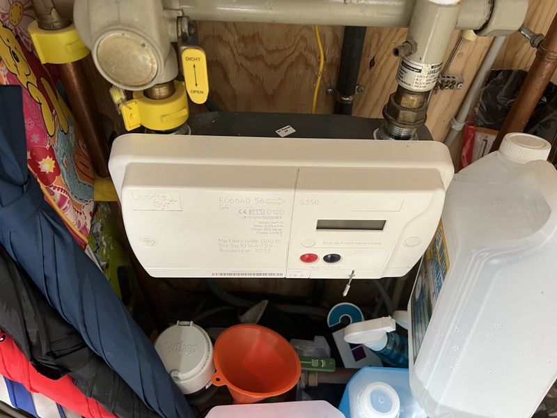

  • JackTichelaar
  • Registratie: Juni 2021
  • Laatst online: 15-02-2022
Afbeeldingslocatie: https://tweakers.net/i/KLAntt5TGg0qt2FTSADXvYm6dis=/800x/filters:strip_icc():strip_exif()/f/image/P76ad5vo2tRY8mQqjsjr0bLZ.jpg?f=fotoalbum_large
Iemand enig idee waar in deze meter de P1 aan te sluiten? Bij voorbaat dank.
  • coelho
  • Laatst online: 24-09 10:10
JackTichelaar schreef op dinsdag 15 februari 2022 @ 12:05:
Dat is toch je gasmeter? De P1 wordt (volgens mij alleen maar) op de elektriciteitsmeter aangesloten.

  • JackTichelaar
Oeps, verkeerde foto.
Afbeeldingslocatie: https://tweakers.net/i/CbMWSd78dcW8_fkNlEG7QSfCD7I=/x800/filters:strip_icc():strip_exif()/f/image/l3nvK6gN0iBHkb305C4icjYM.jpg?f=fotoalbum_large
Die.
  • coelho
Zou aan de zijkant moeten zitten volgens de handleiding.
PVoutput 7.700Wp ZZO (50°)
  • Bulldock
  • Laatst online: 29-09 20:46
Wat is dat gele kabeltje eigenlijk?
  • JackTichelaar
Geen idee. Ik heb al moeite de gas van de elektriciteitsmeter te scheiden. lol. Ik weet wel dat er vele plekken zijn waar Liander niet wil dat ik ga......
Zijkant zegt u? Ik ga weer kijken maar er is niets dat "je moet hier zijn" schreeuwt.
  • IJsbeer
Bulldock schreef op dinsdag 15 februari 2022 @ 12:29:
Die loopt naar de gasmeter. Tegenwoordig gaat dat draadloos, maar eerder met een kabel.
Ik zie trouwens niets staaan van (D)SRM versie op de meter. Geen idee of deze uberhaupt wel een P1 poort heeft.... Je zou de handleiding eens moeten lezen, kijken wat die zegt.. ligt ernaast :9
Handleiding gevonden.. dat witte kabeltje die loopt zo te zien naar je P1 poort...

  • HomeWizard_NL
  • Registratie: Juli 2020
  • Laatst online: 30-09 17:05
HomeWizard_NL
bedrijfsaccount
De gele kabel is je gaskabel, net iets daarnaast (rechts onder) zit al een P1 kabel in je slimme meter. Mogelijk voor een toon? Je hebt een splitter nodig als je deze wil blijven gebruiken. De P1 meter heeft voor jouw slimme meter een adapter nodig, want deze is versie 2.

Inmiddels alvast aan de slag om " :9 verbruik " op te sporen. Meterkast doet goed mee, maar daar kan ik geen winst behalen omdat deze zaken altijd aan staan (NAS, router, FTU, Pi, APs, switches enz.) TV meubel doet met alle randapparatuur 13W in stand-by. Dan heb ik nog steeds eea op te sporen, kijkende naar de nacht met 350 Watt totaal (constant) in gebruik.
Afbeeldingslocatie: https://tweakers.net/i/F-Ymjj_KFXBtA57Jn_A8tMcgQt0=/x800/filters:strip_exif()/f/image/IpNZ0jnqhk24fwVIhVDJjup6.png?f=fotoalbum_large
