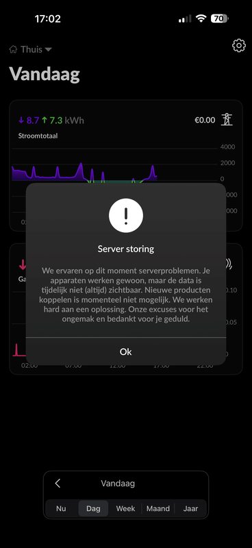

  • fredhuizinga
  • Registratie: Februari 2015
  • Laatst online: 20:33
Uit andere fora over HomeWizard lijkt het erop dat er sinds gisteren storing is in de app en p1 meter. Dus misschien even een dagje wachten. Bij mij ook problemen in de app, p1 meter offline maar er komen wel gegevens door...

  • meesje
  • Laatst online: 23:41
fredhuizinga schreef op maandag 3 november 2025 @ 15:37:
Welke firmware versie heeft jouw P1 meter? De mijne heeft versie 6.x. Zit die van jou nog op 1.x of 5.x?
Ik ervaar nu geen problemen.

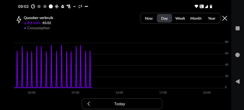

Zou iemand hier eens een lichtje op kunnen schijnen? (Misschien @HomeWizard_NL wel?)
Ik heb het abbonement.
Ik gebruikt een kwh uur meter en een smart socket
Er is een simpele taak gemaakt.
Alleen ik snap niet waarom de taak het vannacht niet doet.
Als de laadpaal aangaat met 3 x 16 ampère wil ik de Quooker uit hebben als dit snachts gebeurd.
Dit werkte vorige week prima. Vannacht...not so much.
Maar wat de oorzaak is, geen idee. Iemand hier een idee?
Afbeeldingslocatie: https://tweakers.net/i/-ZLfFbbCtbW9Y7mUXpL61BJp5Sk=/232x232/filters:strip_exif()/f/image/K1l9TlUbLAExdvrALJfAKZ98.png?f=fotoalbum_tileAfbeeldingslocatie: https://tweakers.net/i/2Oqkc3wM4Kyr176V-Oe326f3adk=/232x232/filters:strip_exif()/f/image/zg0u1puo5gpIMlvFvlrGBbe5.png?f=fotoalbum_tileAfbeeldingslocatie: https://tweakers.net/i/oLNnKGPYpwKiWsVh-89mxjXHGUA=/232x232/filters:strip_exif()/f/image/NaKj3CDCTb7QsP3tngg2AsFu.png?f=fotoalbum_tile
Afbeeldingslocatie: https://tweakers.net/i/Jg4q8eeQ3VBS6vKG1JULlvJwxoI=/232x232/filters:strip_exif()/f/image/AiYmBoPa5rH82ZfmVZxcmUfd.png?f=fotoalbum_tile
Afbeeldingslocatie: https://tweakers.net/i/ri9IC7KTnH3XqbSrwHvD0N6IKjQ=/800x/filters:strip_exif()/f/image/MBm4e5KNiixqZ8pYebVVQY6Z.png?f=fotoalbum_large
Afbeeldingslocatie: https://tweakers.net/i/Z1JCMvmRk5jVNobuFqrRDOPFyqg=/800x/filters:strip_exif()/f/image/xYCDsqVzzSy7Rp8OAbUA93Aj.png?f=fotoalbum_large
De fase verdeling erbij, er is een gebruiker op de andere fase, maar daarmee blijft alles onder de het toegestane aantal ampère of watt. Alleen als de Quooker aanspringt komt er te veel bij, vandaar de wens om die dus tijdelijk de nek om te draaien als we gaan laden.

@tcw82 Er zijn diverse storingen met het uitlezen en verbinding van de P1. Zie ook het storings topic over de Goodwe. Ik denk niet dat het probleem bij jou ligt, sommige storingen zijn inmiddels opgelost wellicht dat het vannacht wel weer gewoon werkt?
Ik zou in jou geval gewoon even alles laten staan en afwachten. Vooral omdat het altijd gewerkt heeft.

Racer89 schreef op dinsdag 4 november 2025 @ 10:29:
@tcw82 Er zijn diverse storingen met het uitlezen en verbinding van de P1. Zie ook het storings topic over de Goodwe. Ik denk niet dat het prpbleem bij jou ligt, sommige storingen zijn inmiddels opgelost wellicht dat het vannacht wel weer gewoon werkt?
Daar was ik al bang voor.
Het punt is een beetje dat ik dan mijn laadpaal moet (of eigenlijk wil) gaan afremmen. De gedachte achter het uitschakelen van de Quooker is dat daarmee het overbelasten van de hoofdzekering is afgedekt. Als dat niet gebeurd (zoals vannacht) schiet de belasting van die specifieke fase over de 25 ampere als de quooker erbij komt met zijn 10 ampere (er zitten ook nog enkele kleine verbruikers op, alles bij elkaar goed voor overbelasting) en dat kan best eventjes goed gaan (tot 31 ampere is er niet zo heel veel aan de hand) maar het tikt wel behoorlijk aan als je dat elke dag meerdere keren gaat doen.... :o :o )
Bedankt voor je berichtje in elk geval.

@tcw82 Zoals gezegd is er her en der storing op de HomeWizard-cloud, waar ook deze automatiseringen op steunen... Daardoor waarschijnlijk de ene keer wel gewerkt en de andere keer niet.
Maar, zit er geen load balancing op je laadpaal dan? De hoofdzekering kan overigens wel een hoop hebben hoor, hij schiet er niet meteen uit als er een paar seconden (Quooker duurt doorgaans maar heel kort) een piek is. Heb je de ouderwetse stoppen of automaten?

JanHenk schreef op dinsdag 4 november 2025 @ 11:02:
Ja, loadbalancer grijpt ook in. Schaalt laden af en gaat dan later weer op regelen.
Loadbalancer is alleen niet helderziend en reageert achteraf. Als de load al gebalanced moet worden.
De smeltzekeringen kunnen inderdaad tot 31,25 amp hebben en bij 40 moeten ze springen. Het gebied daar tussen is niet goed beschreven.
Ik zie nu af en toe pieken van 31 en dat maakt me wel wat onrustig.

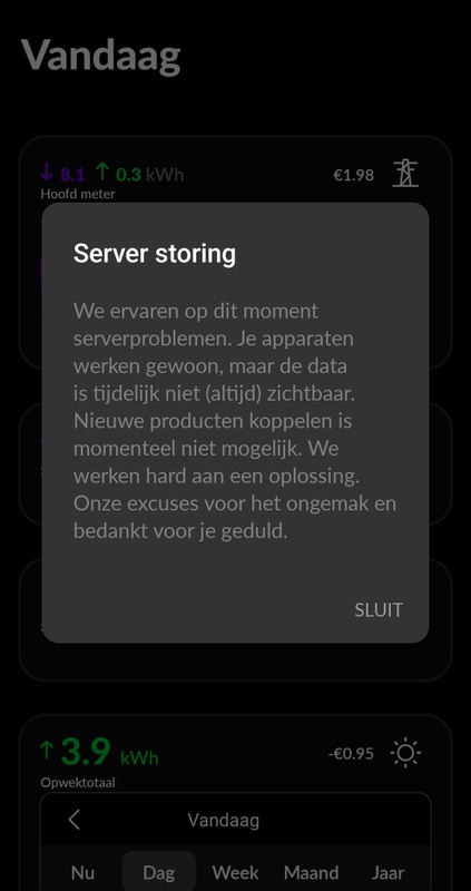

Wat een waardeloos bedrijf, 2e dag storing.
20kWh eigenbouw thuis accu's met 2 powerstreams.

tcw82 schreef op dinsdag 4 november 2025 @ 11:08:
Ik zou me iets minder zorgen maken. Uiteraard is load balancing op de laadpaal reactief en niet voorspellend. Maar het werkt, zelfs als er 10 seconden vertraging is, toch altijd goed. Ik snap wel dat je iets onrustiger bent omdat die smeltzekeringen niet zelf te vervangen zijn, maar goed. De laadpaal moet dat maar regelen denk ik dan :P

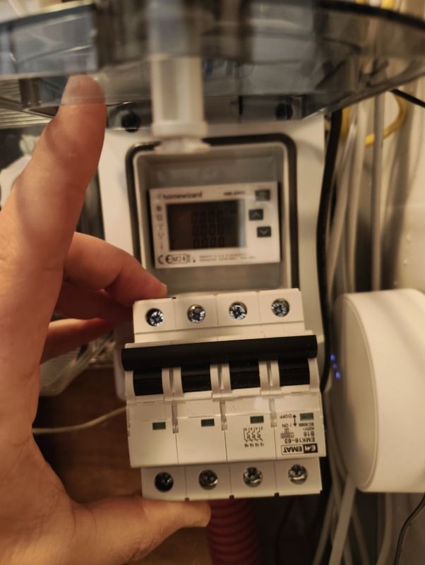

Weet iemand hier hoeveel modules breed de 3-fase meters van HomeWizard zijn? Ik wil in plaats van de werkschakelaars bij mijn omvormers 2 onderverdeelkasten maken met daarin een 3-fase hoofdschakelaar en een 3-fase meter, moet alleen weten hoe zo'n grote onderverdeelkast dat moet worden.
Ik heb er namelijkweinig vertrouwen in dat de GoodWe koppeling nog weer gaat werken en ik wil een jaar aan data hebben voordat de saldering stopt.

blitzkrieg schreef op dinsdag 4 november 2025 @ 14:38:
Heb je hier iets aan.
Ik zou zelf dit specifieke kastje NIET aanraden. De hw 3 fase meter past er niet goed in.
Ik zou dit kastje wel aanraden:
https://www.elektramat.nl...NON_o23xWLpwaAjRNEALw_wcB
Afbeeldingslocatie: https://tweakers.net/i/cPuFzs50E1O-1PEzTmgJenhTMXE=/x800/filters:strip_icc():strip_exif()/f/image/FU5NP6WQi2OUXuXQnbwzMzUd.jpg?f=fotoalbum_large
De HomeWizard 3fase kWh meter is 4 modules breed.
Persoonlijk zal ik een onderverdeling kastje ruim aanhouden.
Mocht er in de toekomst nog uitbreiding plaats vinden.

peterbier schreef op dinsdag 4 november 2025 @ 18:15:
Dat klopt. Toch past hij niet (goed) in die 4 module kast. Vandaar advies die kast (verkrijgbaar bij Toolstation en praxis) links te laten liggen.
De hw meter loopt vast op de 4 pennen waarmee het deksel op zijn plek gehouden wordt.
  • peterbier
  • Laatst online: 23:53
peterbier
tcw82 schreef op dinsdag 4 november 2025 @ 18:53:
Misschien een kast probleem.
De HomeWizard is 4 modules breed.
Hier past hij prima.

peterbier schreef op dinsdag 4 november 2025 @ 19:20:
Jullie ook zoveel problemen met de HomeWizard app.
De data komt bij veel meters niet binnen.
homeAssistant pakt de data wel.
Die getoond 4breed schakelautomaat pastte wel probleemloos. De hw meter heeft een iets afwijkende vorm lijkt het. De breedte is niet het probleem. Ik zal eens een plaatje schieten.
Hij pas wel keurig in een Häger 4breed kastje.

Hieronder de plaatjes. Die boeken van de hw meter botsen met de pilaren waarmee kopp het deksel op zijn plek houdt.
Afbeeldingslocatie: https://tweakers.net/i/wZYeOO1AcByvQgEuf0B1Mh-RBC4=/232x232/filters:strip_icc():strip_exif()/f/image/yspIBLPjIxito3eGQanACATh.jpg?f=fotoalbum_tileAfbeeldingslocatie: https://tweakers.net/i/WKhGuv4QeT_pCOvyMd--dFxrsFE=/232x232/filters:strip_icc():strip_exif()/f/image/g07uoAwxRHbLSiey4iXUsNko.jpg?f=fotoalbum_tileAfbeeldingslocatie: https://tweakers.net/i/JUHdS2B9ndwpqiGX0G2ZNgtImqk=/232x232/filters:strip_icc():strip_exif()/f/image/hogMAc41k9STWpIRHfbcqxsZ.jpg?f=fotoalbum_tile
Afbeeldingslocatie: https://tweakers.net/i/1C9lj5_jtJUy6XU631nCy1XQJxA=/232x232/filters:strip_icc():strip_exif()/f/image/Dpaktur0YLzEhxX02JgRapt4.jpg?f=fotoalbum_tileAfbeeldingslocatie: https://tweakers.net/i/q_C3HfwMrqJnr9SE2MbnC-D-KAY=/232x232/filters:strip_icc():strip_exif()/f/image/fZ0x8JkQ8mTBr7DDEVGoZnwO.jpg?f=fotoalbum_tileAfbeeldingslocatie: https://tweakers.net/i/mb9NacdPkUe3HvuuraZ0k8nIGKs=/232x232/filters:strip_icc():strip_exif()/f/image/6gJOJcqZt3N3Q3kueAcb3prI.jpg?f=fotoalbum_tile

tcw82 schreef op dinsdag 4 november 2025 @ 19:29:
Ah op die fiets dat is niet handig.
Afbeeldingslocatie: https://tweakers.net/i/-ipcYG3QwFsTrmv2k2XAbrXJnIg=/x800/filters:strip_icc():strip_exif()/f/image/9YQerDmfV6hKzA3hJVOOoyXz.jpg?f=fotoalbum_large
Hier ruimte genoeg.
Gewoon een ruimere kast gebruiken voor de HomeWizard kWh meter.

De foto toont mooi de afwijkende maat van de hw meter. Dat is nuttige informatie. Die laatste opmerking is dan waarschijnlijk de minst nuttige opmerking van vandaag _O- d:)b

Het ging dan ook over de breedte. De hoogte en vorm van DIN rail apparaten kan flink verschillen.

tcw82 schreef op dinsdag 4 november 2025 @ 20:08:
Als je gewoon abb, Schneider,Hager,enz. Kast gebruikt past het gewoon.
Die B merken wijken af van de standaard.
Dat de HomeWizard iets hoger is heb je wel meer met verdeelkast componenten.

Hier in ieder geval nog steeds storing. Kan m'n P1 meter niet opnieuw toevoegen; Cannot parse response (915).

Justevo schreef op dinsdag 4 november 2025 @ 20:37:
Als je de app start is er een melding dat er op dit moment geen nieuwe apparaten kan toevoegen.

  • peterbier
peterbier
Oon schreef op woensdag 5 november 2025 @ 11:36:
Ik heb de drie abonnementen die ik had inmiddels stopgezet. De app werkt vaker niet dan wel, en ik heb alle data in Home Assistant zitten (dus de data terug kunnen kijken in de Energy app heb ik weinig aan, was meer peace of mind dan nodig).
Voor mij is het ook langzamerhand richting andere producten, want nu probeer ik bijvoorbeeld wat stekkers opnieuw te koppelen en dat gaat niet omdat hun cloud API er weer uit ligt.
Hele leuke producten, maar te duur voor hoe brak de app/servers zijn, zeker nu andere stekkers ook niet veel minder precies zijn in hun metingen.
Eens.
En weer de HomeWizard er uit.
Afbeeldingslocatie: https://tweakers.net/i/HrRRuES_lzj5eW_gG4rXnHRh5_o=/x800/filters:strip_icc():strip_exif()/f/image/6jBdbJJof20m1EHRkkMY3uaB.jpg?f=fotoalbum_large

  • tcw82
  • Registratie: Oktober 2020
  • Laatst online: 20:58
kazzzdafke schreef op zaterdag 8 november 2025 @ 14:34:
Voorlopig zie ik voor mezelf de meerwaarde niet van die 1€ per maand.
Wat me wel opvalt is dat ik om de x-tijd een piek heb.. hoe dit uit te zoeken wat dat misschien zou kunnen zijn of zijn er mensen die ook zo een gedrag herkennen?
We verwarmen op gas, geen warmtepomp.
Ik zou zelf niet weten welk toestel in huis telkens zo een piek zou nodig hebben.
En is aanname juist dat dit een mono fase apparaat is aangezien dit enkel lijkt op 1 fase voor te komen (paarse)?
Je weet op welke fase het zit, dan kan je vrij snel uitsluiten wat het is. Een apparaat dat 2400 watt in zijn eentje trekt hoort op zijn eigen zekering (misschien niet officieel, maar is wel aangeraden).
Waterkokers / sanitairt boiilers / quooker etc. zijn wel de primaire verdachten.
Al is het wel zo dat mijn quooker met zijn 2300 watt pieken amper registreert op de grafieken.
Hier een voorbeeld, elke quooker piek is echt 2300 watt. Alleen zijn ze zeer kort en pikt de HW ze niet op.
Afbeeldingslocatie: https://tweakers.net/i/iFpjN9wZQZnjxdsCFp4n8_ddTOQ=/232x232/filters:strip_exif()/f/image/gRpIMi9VWJIrcdJP36O4MdIr.png?f=fotoalbum_tileAfbeeldingslocatie: https://tweakers.net/i/WplULSNc9S3I5sn6TA2UDrwh-m0=/232x232/filters:strip_exif()/f/image/N2p6uSmsntx6L0he5iaAdare.png?f=fotoalbum_tile
Plaatjes van dezelfde dag, totaal verbruik van de P1 meter en smart socket van de quooker.
  • Olaf van der Spek
tcw82 schreef op zaterdag 8 november 2025 @ 15:28:
HW meet gemiddeldes over vijf minuten en de Quooker stookt waarschijnlijk veel korter.
  • tcw82
Olaf van der Spek schreef op zaterdag 8 november 2025 @ 19:48:
Bovenstaande klopt.
