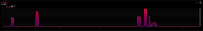

Ik zit net even naar de data te kijken en zie dat ook de gas data grafiek al sinds de 9de compleet waardeloos is.
Er missen duidelijk momenten zoals opstaan en naar bed gaan en op andere momenten is het net alsof ik een uur lang gas gebruikt heb terwijl ik dat op die tijd gegarandeerd niet gedaan heb.
Afbeeldingslocatie: https://tweakers.net/i/YHqs8tIN07D5zWhY_RB5wrLcliA=/800x/filters:strip_exif()/f/image/zOPkZ0ZiSaoh6kxUzEH2Nsoe.png?f=fotoalbum_large
Voorheen had ik ook mooie piekjes op piek momenten en nu is het gewoon allemaal afgevlakt en uitgesmeerd en klopt er dus niets meer van de tijden. Er is volgens mij iets niet helemaal jovol met de servers.

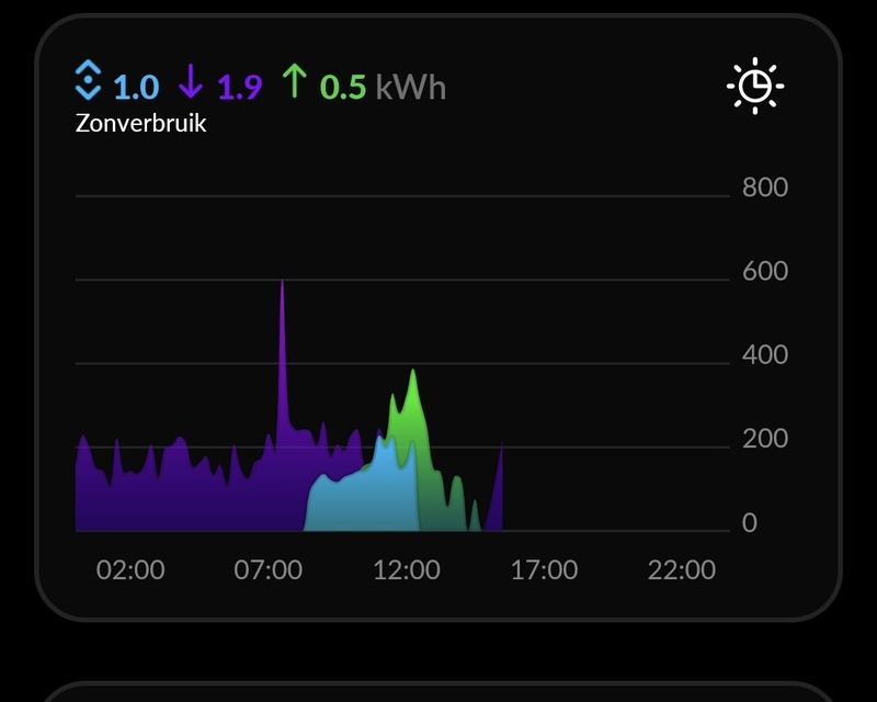

Ik heb mijn wifi thuis nu standaard uit staan tussen 1:00 en 7:00 en dat gaat volgens mij niet helemaal goed met de weergave in de grafieken. Buffert de P1 meter geen data als er geen wifi verbinding is? In onderstaande grafiek stond mijn vaatwasser aan om 1:00u. En dan zie je een rechte lijn naar 7:00u ‘s morgens.
Afbeeldingslocatie: https://tweakers.net/i/QTmQpLIhTGbuhQDkpoLWhQu6ShI=/800x/filters:strip_exif()/f/image/KHKcjDYbsl1b1sa72ggBlWH6.png?f=fotoalbum_large
  • meesje
  • Laatst online: 14:40
PatrickC schreef op zondag 5 oktober 2025 @ 14:32:
Als ik deze grafiek zo zie, denk ik dat je zelf al het antwoord hebt gegeven.

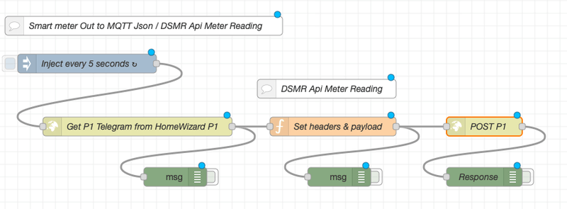

Veel kennis opgedaan in dit topic. Wil dus ook graag wat delen: Uitlezen van HW P1 en data middels POST doorsturen naar DSMR Api interface:
NodeRed flow
[{"id":"58653193757e16d7","type":"tab","label":"Flow 1","disabled":false,"info":"","env":[]},{"id":"7c965b8e55afd428","type":"http request","z":"58653193757e16d7","name":"Get P1 Telegram from HomeWizard P1","method":"GET","ret":"txt","paytoqs":"ignore","url":"http://xxx.xxx.xxx.xxx/api/v1/telegram","tls":"","persist":false,"proxy":"","insecureHTTPParser":false,"authType":"","senderr":false,"headers":[],"x":230,"y":240,"wires":[["a5d9cc5b3fd24d18","66677b9509557e8c"]]},{"id":"9cbee787e605d5ed","type":"inject","z":"58653193757e16d7","name":"Inject every 5 seconds","props":[{"p":"payload"},{"p":"topic","vt":"str"}],"repeat":"5","crontab":"","once":true,"onceDelay":0.1,"topic":"","payload":"","payloadType":"date","x":150,"y":140,"wires":[["7c965b8e55afd428"]]},{"id":"4762fc87c0224dc4","type":"comment","z":"58653193757e16d7","name":"Smart meter Out to MQTT Json / DSMR Api Meter Reading","info":"","x":240,"y":80,"wires":[]},{"id":"a5d9cc5b3fd24d18","type":"debug","z":"58653193757e16d7","name":"","active":false,"tosidebar":true,"console":false,"tostatus":false,"complete":"true","targetType":"full","statusVal":"","statusType":"auto","x":290,"y":320,"wires":[]},{"id":"66677b9509557e8c","type":"function","z":"58653193757e16d7","name":"Set headers & payload","func":"msg.payload = 'telegram=' + msg.payload;\n// Replace xxx.xxx.xxx.xxx with DSMR IP address\nmsg.url = 'http://xxx.xxx.xxx.xxx:7777/api/v1/datalogger/dsmrreading';\n// Replace DSMRToken with token set within DSMR\nmsg.headers = {\n    \"Content-Type\": \"application/x-www-form-urlencoded\",\n    \"Authorization\": \"Token DSMRToken\"\n};\nmsg.method = 'POST'\nreturn msg;","outputs":1,"timeout":"","noerr":0,"initialize":"","finalize":"","libs":[],"x":540,"y":240,"wires":[["26e9570cb30ffbef","c6708c9becdc43a7"]]},{"id":"26e9570cb30ffbef","type":"debug","z":"58653193757e16d7","name":"","active":false,"tosidebar":true,"console":false,"tostatus":false,"complete":"true","targetType":"full","statusVal":"","statusType":"auto","x":550,"y":320,"wires":[]},{"id":"c62fb84902073a59","type":"comment","z":"58653193757e16d7","name":"DSMR Api Meter Reading","info":"","x":530,"y":180,"wires":[]},{"id":"c6708c9becdc43a7","type":"http request","z":"58653193757e16d7","name":"POST P1","method":"use","ret":"txt","paytoqs":"ignore","url":"","tls":"","persist":false,"proxy":"","insecureHTTPParser":false,"authType":"","senderr":false,"headers":[],"x":780,"y":240,"wires":[["d723b413e0bbc11c"]]},{"id":"d723b413e0bbc11c","type":"debug","z":"58653193757e16d7","name":"Respon[url="https://tweakers.net/i/DzWEmWwQS_Ic-McT8ah-pv4rO4E=/fit-in/4000x4000/filters:no_upscale():strip_exif()/f/image/ETz9QB2S9p4tvZjMOdWSPRjW.png?f=user_large",,"1"][img=800,295]https://tweakers.net/i/wZ5xAWBIDZOq5jVamqBfMy4s0As=/800x/filters:strip_exif()/f/image/ETz9QB2S9p4tvZjMOdWSPRjW.png?f=fotoalbum_large[/img][/url]se","active":false,"tosidebar":true,"statusVal":"","statusType":"auto","x":780,"y":320,"wires":[]}]
Afbeeldingslocatie: https://tweakers.net/i/wZ5xAWBIDZOq5jVamqBfMy4s0As=/800x/filters:strip_exif()/f/image/ETz9QB2S9p4tvZjMOdWSPRjW.png?f=fotoalbum_large
[ Voor 4% gewijzigd door ballie2 op 14-10-2025 19:54 . Reden: Plaatje toevoegen ]

Het probleem met GoodWe lijkt hier opgelost:
Afbeeldingslocatie: https://tweakers.net/i/COg1ONybd6nq3wP6YJNq14de7RA=/800x/filters:strip_icc():strip_exif()/f/image/sEUbcMPvPSWcx6WZYMKSX04l.jpg?f=fotoalbum_large
Nog even afwachten of het nu bij iedereen stabiel is en blijft.
(Wel grappig: gisteren wilde ik uiteindelijk gaan klagen bij HW (maar nog niet gedaan). Vooral om de non-communicatie, de radiostilte over de status. Ik had verwacht dat HW op zijn minst wekelijks een status-update zou geven. Zeker hier, in dit topic.
Maar zie: vandaag, een dag later, werkt het opeens weer (?)
Oeps: het blijkt van zeer tijdelijke duur. Vanaf ca. 13:00u geen updates, ook te zien aan bovenstaand plaatje.

Heeft iemand afwijkend gedrag de laatste 2 dagen in zijn stroomgebruik grafiek?
Ik heb momenten dat die 0w toont en daarna het dubbele, dit op een moment dat er niemand thuis is.
Geen stroomuitval, netwerk stabiel. Overige kWh meters tonen data prima.
Afbeeldingslocatie: https://tweakers.net/i/JVdmPt19TiraD5IB0K3JoVAWAIU=/800x/filters:strip_exif()/f/image/DX2Wl4AZeRvy5RSy9t1DCwiR.png?f=fotoalbum_large
@HomeWizard_NL
  • Racer89
@ro3lie Hier ziet het patroon gewoon normaal uit.
  • Propheticus
  • Laatst online: 20-09 13:21
@ro3lie kan komen door snel wisselende opbrengst zonnepanelen icm lage resolutie omvormer koppeling van 15min.
Deze grafiek is een berekende waarde en de resolutie van de inputs matchen niet.
Is al vaak voorbijgekomen deze vraag.
  • ro3lie
  • Laatst online: 08-09 07:39
Propheticus schreef op maandag 27 oktober 2025 @ 00:28:
Echter toont deze grafiek alleen import, niet export en de zonnepanelen hebben een normaal stabiel verloop in zijn grafiek.
  • Propheticus
ro3lie schreef op maandag 27 oktober 2025 @ 08:05:
Nee deze grafiek toont totaal verbruik in huis. Import zie je in de "Hoofdaansluiting" grafiek.
De zonnepanelen grafiek (omvormer koppeling) lijkt stabieler dan de werkelijkheid omdat deze per 15min middelt.
Je ziet dus niet de werkelijke fluctuaties die je slimme meter wel per seconde ziet.
