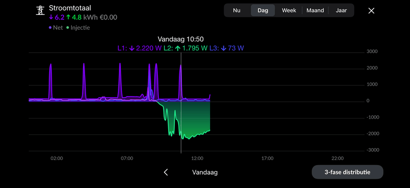

Ondertussen even gekeken vanop afstand, maar comp en koffie zijn het niet.
Afbeeldingslocatie: https://tweakers.net/i/0U8xxo_RApVHQE0E7d88bndtq0I=/800x/filters:strip_exif()/f/image/U45hV7rzK4Nvr0aMwXl2pC9g.png?f=fotoalbum_large
  • Andrehj
Andrehj
kazzzdafke schreef op zondag 9 november 2025 @ 13:05:
Je kunt wel blijven posten, maar je zult toch echt zelf moeten zoeken.
Er zitten vast geen 100 groepen op die fase. Je kunt toch eenvoudig één voor één een tijdje een groep die op die fase zit uitschakelen en dan kijken of het stopt? Dan weet je al welke groep het is.
Als je die groep dan wat langer uit laat gaat er vast iets opvallen. Het is allemaal echt niet zo ingewikkeld.

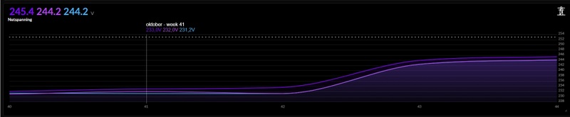

Ff een screentje van de netspanning, die ik zonder HW nooit gezien had. Opeens is het gemiddelde voltage van +/-232 naar +/- 243 gegaan. Is dat nadeling? Zomers zou de spanning dus nog hoger kunnen worden en zouden de PV uit kunnen schakelen (253 V geloof ik). De hele zomer zat overigens ook rond de 232. Ook overdag met veel PV productie.
Afbeeldingslocatie: https://tweakers.net/i/CUM-1UkPqNAarK4DLYV_pbIXh4U=/800x/filters:strip_icc():strip_exif()/f/image/vrXyfyXguN9RdzIbxtnd00lR.jpg?f=fotoalbum_large

robkrekel schreef op donderdag 20 november 2025 @ 12:42:
Nu 243 v is inderdaad niet best voor zomermaanden

  • IJsbeer
Afbeeldingslocatie: https://tweakers.net/i/Sa3mRxpTxT9hz2OA8UDi_BA5b3Q=/x800/filters:strip_icc():strip_exif()/f/image/RblMcqAqkrb4mSNsJIULlwXi.jpg?f=fotoalbum_large
Vandaag de beta geinstalleerd van de 2.0 app. Mooi overzicht alla wat SolareEdge ook heeft. Leuke toevoeging.
Algemeen gevoel: Ziet er allemaal net wat gelikter uit en reageert sneller (bv. scrollen door vorige weken etc).
(impliceert dus ook mnder server load, en hopelijk minder issues daarmee)
