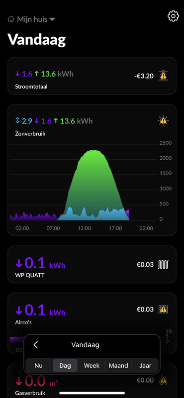

heeft iemand vandaag ook last van een nagenoeg niet werkende 'nu'-weergave?
alle lampjes branden groen, data komt ook wel gewoon door in dag-weergave, maar toch staan merendeel van meters als 'offline' in de app en komt geen data in nu-weergave
Afbeeldingslocatie: https://tweakers.net/i/fHckH9J0AebFhMu05d4fJYSFxEk=/x800/filters:strip_exif()/f/image/kfAesWcns53arvk9FpQ8qloy.png?f=fotoalbum_large
Afbeeldingslocatie: https://tweakers.net/i/ZjkRebyIEJ7C2Yca8VVskKACjEU=/x800/filters:strip_exif()/f/image/JJAsvr5ij7bQ5bV6hiFew6iT.png?f=fotoalbum_large
[ Voor 22% gewijzigd door Toby-Wan op 19-09-2024 19:50 ]
WP: Quatt Mono (v1) + 3kW BUH (DIY) & OpenQuatt, SWW: E-boiler 250L & PV sturing, gasloos okt'25, PV: 6040 Wp (SE3000H/IQ8/APsystems), Indevolt SolidFlex 3000AC (5.4kWh)
  • Propheticus
  • Laatst online: 09:34
@Toby-Wan Nee, geen centje pijn. Misschien toch iets binnen je eigen netwerk.

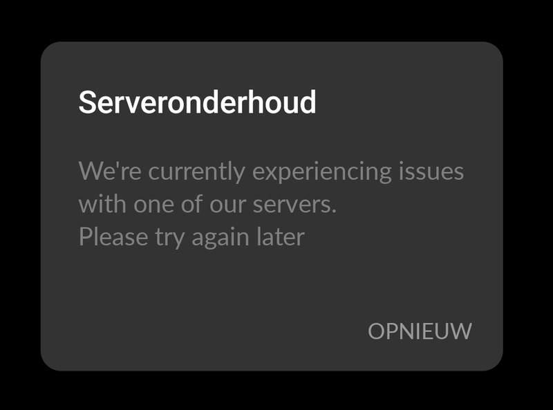

Ik kan niet meer in de app.
Meer mensen dit probleem. (Server onderhoud)
Afbeeldingslocatie: https://tweakers.net/i/ODFP-BBMtUsLQ_U0lx9y7UPmPMo=/800x/filters:strip_icc():strip_exif()/f/image/19oNyH5CM1gmQYemkm75uQzo.jpg?f=fotoalbum_large
  • A3-D
  • Laatst online: 23:52
Geen problemen hier
EV Skoda Enyaq | cv Wallbox Pulsar Plus V6.7.36 | PV 4720WP Zuid | PIB 2 x Marstek Venus E 5.12 kWh V157.3 - CT003 V118 | Landis+Gyr E360 SMR5.0 | Tibber
  • chulin
  • Laatst online: 21-10 04:32
Yep, hier ook..
Eigenlijk ben ik blij, ik dacht iets was fout gegaan tijdens updaten.
Binnenkort opgelost, denk ik, hoop ik
  • harrr
  • Laatst online: 08:27
peterbier schreef op maandag 23 september 2024 @ 16:45:
Ja hier ook. Erg vervelend, want ik kom net van vakantie terug en wil een boiler en oven weer inschakelen. Maar dit kan niet omdat ze storing hebben, voor handmatig inschakelen moet de plint los....
10.000 WP Zuid, 3400 WP Oost/West, Tesla M3 AWD LR, PompAO 8KW, Marstek Venus E 10,24kWh
  • St00mwals
  • Laatst online: 10:41
Bij mij werkt het weer
  • peterbier
  • Laatst online: 01:39
Hier ook.
Ik was vanmiddag de P1 splitter en P1 meter aan het ordenen in de meterkast.
Ik dacht O nee he.
Op Home Assistant kwam de data wel gewoon binnen.
Weer een probleem met de app dus.
  • harrr

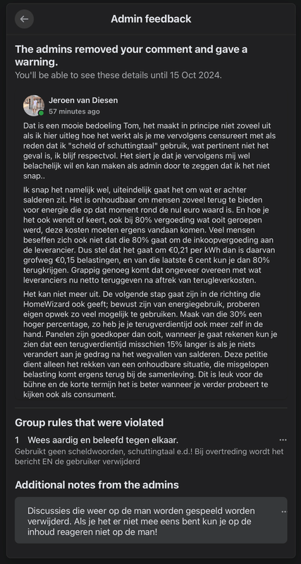

Er moet me dan toch even iets van het hart met betrekking tot de inmiddels vrij grote Facebook Homewizard gebruiksgroep. Ik denk dat velen hier daar ook wel meelezen en wat me de laatste tijd op valt is dat het veelal gekleurde posts en discussie zijn waar onderbuik gevoel meespeelt. Vandaag merk ik waarom dit zo lijkt, een van de admins haalt mijn comments weg waar ik uitleg probeer te geven waarom salderen en/of de petitie hierover door VEH haaks staan op de energietransitie. Hij geeft als reden dat ik op de man speel maar als iemand mij daarop kan betrappen dan hoor ik het graag, een discussie zo monddood maken lijkt me het einde van zo'n verder leuke groep enthousiastelingen.
Afbeeldingslocatie: https://tweakers.net/i/fyHfXg4UReEdUDjAkKcgZNhwkIM=/x800/filters:strip_exif()/f/image/I61ROftau6sk8JZAYI0uBz0b.png?f=fotoalbum_large
Een link naar de post waar ik reageerde:
https://www.facebook.com/...5/posts/1077367247232480/
En ja, ik moet dit gewoon lekker laten gaan en beter weten maar ik vind dit toch wel erg kwalijk en dat wil ik ergens even ventileren waar hopelijk meer van deze groepsleden dat meekrijgen.

bokkow schreef op dinsdag 1 oktober 2024 @ 15:01:
Ik begrijp dat je een probleem hebt met de admin van Homewizard op Facebook?
Is het dan niet slimmer om support van Homewizard aan te schrijven oid?
Dit voelt wat vreemd.
  • bokkow
  • Laatst online: 09:19
Sjamo schreef op dinsdag 1 oktober 2024 @ 15:08:
Dat heb ik ook gedaan, dit is echter een gebruikersgroep niet verbonden aan HomeWizard en wordt beheerd door 4 mensen uit enthousiasme die dus discussies hiermee monddood maken in een groep van toch 35k aan leden.
M3P - M3LR - 6320Wp

bokkow schreef op dinsdag 1 oktober 2024 @ 15:12:
en (met alle respect) wat moeten wij op tweakers met dit bericht? lijkt me algemeen bekend dat 'men' op FB snel gepikeerd is wanneer ze niet leuk vinden wat ze lezen, dus ja, lijkt me een kwestie van ;w Facebook ;w
  • bokkow
Ja is ook, jullie hebben gelijk, heb dit in een opwelling van frustratie hier gepost, mag ook weer weg, sorry.
Tijd om facebook te verlaten inderdaad 👍🏻

HW plat zo te zien. Display, app en https://hwenergy.app/ is leeg. Lokale API stuurt nog lekker zijn data door.
  • ArthurMorgan
winwiz schreef op donderdag 3 oktober 2024 @ 07:11:
Het zou fijn zijn als je ergens (liefst bij HW zelf natuurlijk) een website had waar je het kon checken. Vanmorgen alles geprobeerd om te kijken of het hier lag, ook op allestoringen.nl gekeken. Maar die heeft HW er niet tussen staan.
