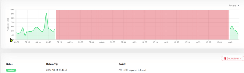

Ik heb hem maar even in mijn uptime kuma gezet en die zoekt naar het woordje Homewizard die rechtsbovenin staat. De website was te pingen dus dat is niet voldoende om te bepalen of hij werkelijk werkt.

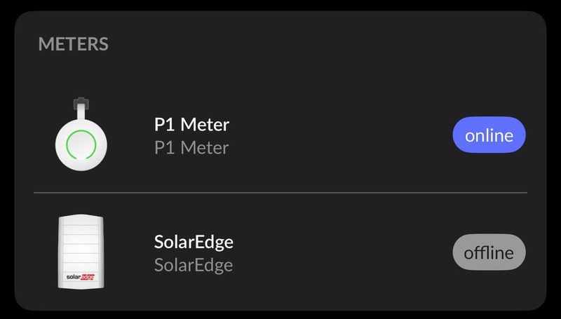

Sinds een paar dagen zie ik geregeld een geel icoontje wat impliceert dat iets niet in orde is.
Afbeeldingslocatie: https://tweakers.net/i/WaahW8og2sqrO2Bvhb_gjLIvmXI=/800x/filters:strip_icc():strip_exif()/f/image/CKV8XgQLG2HeCnLpFbgz8USk.jpg?f=fotoalbum_large
Als je er dan op drukt kom je in een scherm waar o.a. de meters vermeld staan waarvan data gebruikt wordt om die ene grafiek te genereren waar dan eigenlijk steeds de SolarEdge als offline staat weergegeven.
Afbeeldingslocatie: https://tweakers.net/i/Mqw_t9WB51EcAD5cUKPbGU0dzW4=/800x/filters:strip_icc():strip_exif()/f/image/KDzceUfW2dK5BtSH5iomp0Yv.jpg?f=fotoalbum_large
Nog iemand dit gezien :?
SolarEdge is hier ruim een jaar geleden via de API toegevoegd en eigenlijk tot voor kort geen problemen gehad.

Mijn SolarEdge is ook offline in HomeWizard. In de app van SolarEdge is er wel data te zien.

Aan de hand van de laatste storing had ik hem in mijn Uptime Kuma gezet Afbeeldingslocatie: https://tweakers.net/i/gXRqX1kbfy9C2AGzPap6Su7_T9I=/800x/filters:strip_exif()/f/image/ho9Nv9RpVOoMGo7exQiuzb0K.png?f=fotoalbum_large
  • winwiz
  • Laatst online: 21-10 19:14
En hij doet het weer

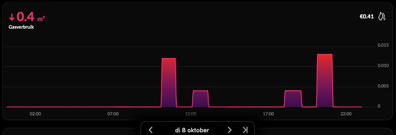

Nadat ik woensdag een nieuwe gas- en elektrameter heb gekregen ivm defect van de oude worden mijn gegevens nu veel vaker bijgewerkt.
In de gasgrafieken is dit heel erg mooi te zien:
Oude meter:
Afbeeldingslocatie: https://tweakers.net/i/qNbekHWxy78Bo8ht3rmW87Xctls=/800x/filters:strip_exif()/f/image/MZUloSmELzaSuVlcA1W8Rw3t.png?f=fotoalbum_large
Nieuwe meter:
Afbeeldingslocatie: https://tweakers.net/i/rJVO0Lo1sj0Z1po0m_kYiv7cgKc=/800x/filters:strip_exif()/f/image/K6VmJFuq4ggsPhnFSutIHALb.png?f=fotoalbum_large
  • JanHenk
@St00mwals Ja, dat is het verschil tussen DSMR5 en oudere versies. Versie 5 geeft iedere vijf minuten het gasverbruik door (via de P1), de oudere versies ieder uur.
Voor het totaal maakt het natuurlijk geen verschil, dat blijft op basis van het cumulatief verbruik.

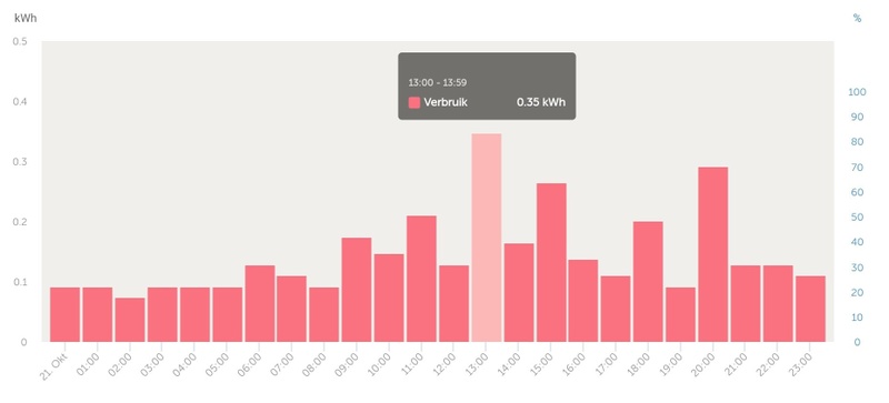

Dus zo iets:
Afbeeldingslocatie: https://tweakers.net/i/SY9GgrSK4iwc50_qhgWd4Syd4bw=/800x/filters:strip_icc():strip_exif()/f/image/t6jBOwZEuPFshyoskV7w8r0T.jpg?f=fotoalbum_large
Afbeeldingslocatie: https://tweakers.net/i/vdU0TWKCG2wUbGWkhNZDZ_OjDvo=/800x/filters:strip_icc():strip_exif()/f/image/xk4raIBY8KIdJ9MmJ53Y3KJB.jpg?f=fotoalbum_large
Afbeeldingslocatie: https://tweakers.net/i/2dOuK2cNJuavRs4Cw5cZQCz8YaE=/800x/filters:strip_icc():strip_exif()/f/image/W7YUoPGB34hr7qLsjyitonBO.jpg?f=fotoalbum_large
Dit zijn wel enkele voorbeelden want via de netbeheerder kan dit hier gewoon (zonder bijbetaling) per kwartier, per uur, dag, week, maand en jaren.
Maar eigenlijk wil je dit?
Afbeeldingslocatie: https://tweakers.net/i/DcLOUdIrXU4e98T2K4kZNFb_rLE=/800x/filters:strip_icc():strip_exif()/f/image/D35rs4l5Kn22pvftsd8ecX40.jpg?f=fotoalbum_large
Daar heb je dan wel een vermogensmeter voor nodig of - indien PV - een afzonderlijke meting voor PV die gaat verrekenen met netafname en -injectie.
Heb je geen PV is het uiteraard eenvoudiger en zie je het ook via de app van de netbeheerder want je hebt dan geen direct verbruik dat niet gemeten wordt door de netbeheerder.

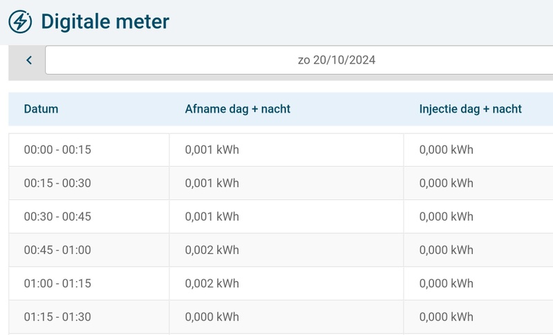

IvoB2 schreef op dinsdag 22 oktober 2024 @ 16:14:
Wanneer de netbeheerder je deze info niet verstrekt moet je uiteraard zelf aan de slag en dat is HA een optie.
Maar alles wat er gevraagd wordt levert de netbeheerder hier aan.
Alleen met 12 tot 24 uur vertraging dus niet in real time.
Maar dat lijkt me ook niet nodig indien je een inzicht wil op dag, week, maand en jaarbasis.
Om inzicht/overzicht te verkrijgen inzake je verbruikersprofiel heb je niet echt real time gegevens nodig.
Wel data die tot op de watt nauwkeurig is.
Op basis van de kwartierwaarden uit de DM levert mijn netbeheerder dat gewoon aan (en voor iedereen in Vlaanderen).
Wil je meer kunnen sommige energieleveranciers (die je uiteraard toegang geeft tot je kwartierwaarden)
dat via een extra app. Voor mijn energieleverancier is dat dan bv. "Energie ID".
Allemaal zonder abo kost.
Je kan zelfs je max piekvermogen per maand uitlezen:
Statistieken volgens eigen parameters samenstellen:
enz.
Je kan het zo gek niet bedenken of je kan het wel uit je DM halen. :)

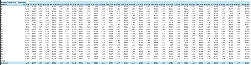

computerjunky schreef op dinsdag 22 oktober 2024 @ 12:51:
Ja zoiets. Maar dan ook per maand en jaar zodat we ons verbruik kunnen analyseren en bekijken wat voor ons het beste contract is enz.
@computerjunky
Dit format, hier voor maand gekozen, komt standaard uit mijn energie monitor (Beeclear).
Kan ik per maand, dag en jaar selecteren. En door op de staafjes te klikken kan ik de waarden aflezen. Verder kunnen de data ook geëxporteerd worden als excel of csv.
Afbeeldingslocatie: https://tweakers.net/i/PsRucmpyWT_Ibwvy_i5STSPh9O8=/800x/filters:strip_icc():strip_exif()/f/image/ATi9xocIVtQKAb5ZvJH8WXpP.jpg?f=fotoalbum_large
Je bedoelt dit soort format?
Dit voor een willekeurige dag in juli per uur.
Afbeeldingslocatie: https://tweakers.net/i/a4AgE56EZKQnCPx_NgQEVqQBO-8=/800x/filters:strip_icc():strip_exif()/f/image/041OQiwexRDlcqrLL2Ia2Mbq.jpg?f=fotoalbum_large
[ Voor 25% gewijzigd door EVfan op 23-10-2024 17:16 ]

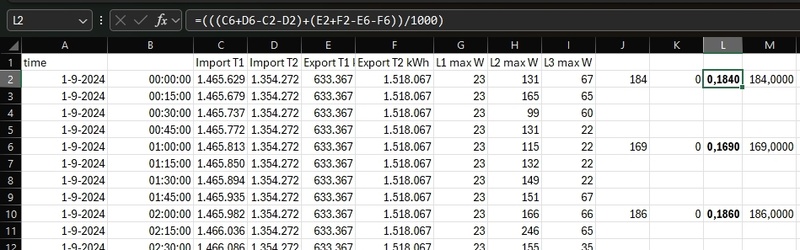

  • robkrekel
  • Laatst online: 08:54
computerjunky schreef op woensdag 23 oktober 2024 @ 21:06:
Kan je ook waardes per uur voor hele maanden zien of id dat echt aleen per dag?
Als je een beetje handig bent met excel kan je dat er prima uit de export csv halen
Afbeeldingslocatie: https://tweakers.net/i/3_8SE_WTvU5alcEjzOKcOE_xYrw=/800x/filters:strip_icc():strip_exif()/f/image/SOO61IzHPEMnEkquGdFbMtiL.jpg?f=fotoalbum_largeAfbeeldingslocatie: https://tweakers.net/i/nmCN33WYJu1bqBRTAN08DaHPrXw=/800x/filters:strip_icc():strip_exif()/f/image/vvsgE8FP3Mss2QvEtWCbhat2.jpg?f=fotoalbum_large

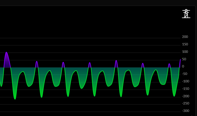

  • [Mad Max]
  • Laatst online: 15:02
Heeft iemand dit ook en/of een verklaring ervoor?
Wanneer ik in de webportal van Homewizard kijk, pendelt het grafiek voor de P1 waarde met ongeveer 300Watt heen en weer. De zonnepanelen leveren (aldus de DINrail HomeWizard meter) contstante waarde (helder weer op dit moment).
Als ik de data van de P1 meter (api/v1/telegram) bekijk,
1-0:1.7.0(00.158*kW)
1-0:2.7.0(00.000*kW)
Gaan deze twee dus constant stuivertje wisselen, waarbij 1.7.0 weer op 0 staat en 2.7.0 op 0.300*kW kan staan)
Paar tellen later weer compleet anders.
Voor de volledigheid, er is niets in huis wat wij weten dat zo snel 300Watt kan gaan verbruiken en weer stoppen. Geen boiler, geen electrische vloerverwarming etc.
Afbeeldingslocatie: https://tweakers.net/i/q4n1ar48bIpBFX--wM1CK24v6lo=/fit-in/4000x4000/filters:no_upscale():strip_exif()/f/image/YIj3oN2wbGLUKu8asQVQ8tTT.png?f=user_large
Ik refresh de api data nog een keer en zie dit....
1-0:1.7.0(00.025*kW)
1-0:2.7.0(00.046*kW)
Terugleveren en afnemen tegelijkertijd? Is onze slimme meter dan gek?

[Mad Max] schreef op zaterdag 26 oktober 2024 @ 16:26:
Misschien gekke vraag maar heb je toen ook de live (nu-grafiek bekeken? Het ziet er zeer cyclisch uit. Alsof er iets reageert op de opwek. Hoe loopt de grafiek van de voltage??
pvoutput warmtebuffer met NIBE S1255PC 19,6kWh SE Nexis, Kia Niro EV, Zaptec Go 2, Energiedak tbv zwembadverwarming
  • Batilan
  • Laatst online: 13:02
@[Mad Max] je vrouw (of jezelf) was niet toevallig aan het koken op inductie of met de oven? Dit lijkt wel op het moduleren van een (of meerdere) ovens of kookplaten (hoewel de absolute waardes dan vaak wat hoger zijn).
  • winwiz
Kan van alles zijn. Een keukenboilertje die het water op temperatuur houdt, koffiemachine, koelkast die open staat.
  • [Mad Max]
@jurgen purgen @Batilan @winwiz
De bijgevoegde foto is van het nu grafiek. Voltage-grafiek is tot nu toe altijd stabiel geweest. Net gekeken, het pendel gedrag op de slimme meter (P1 data) is weer terug. Zonnepanelen beginnen nu een beetje te werken met 380W
Wij waren niet aan het koken (inductie, ja maar uit. Oven ja maar uit).
Keukenboiler hebben we niet. Koelkast heeft al vraagtekens bij mij maar die heb ik uitgezet. Gedrag blijft.
En nog even een vers grafiek erbij inclusief zonnepanelen dit keer.
Afbeeldingslocatie: https://tweakers.net/i/MKgLqIy972hNntTmBg69O_Zu7CI=/800x/filters:strip_exif()/f/image/Vwg5QlyicMjdUqI2ClYLSnJm.png?f=fotoalbum_large
[ Voor 30% gewijzigd door [Mad Max] op 27-10-2024 09:23 ]
  • Batilan
@[Mad Max] Ik meen dat je de rimpeling niet ziet als je geen opbrengst van de zonnepanelen hebt? Toch wel vreemd als je op de homewizard kWh meter een meer continue vermogen ziet?
Zie je de rimpeling ook als je meer netafname hebt dan opbrengst van de zonnepanelen?
Anders misschien toch maar eens melden bij de netbeheerder. De totale teruglevering lijkt wel in lijn met wat je zou verwachten?
  • [Mad Max]
Batilan schreef op zondag 27 oktober 2024 @ 09:37:
@[Mad Max] Ik meen dat je de rimpeling niet ziet als je geen opbrengst van de zonnepanelen hebt? Toch wel vreemd als je op de homewizard kWh meter een meervcontinue vermogen ziet?
Zojuist even wat anders getest.
Als eerste, de opbrengst van de zonnepanelen is in lijn met de verwachting. Weet je natuurlijk nooit zeker, maar efin.
We hebben de "netwerkapparatuur" even op een accu aangesloten zodat ik wel online ben voor internet en daarmee de P1 dongle en de dinrail meter voor de solar.
Vervolgens groep voor groep alles uitgezet. Pendelgedrag blijft.
Uiteindelijk dus alle groepen uit in huis en ook op het display van de slimme meter zien we dan een hoge variatie in teruggeleverde stroom. Dit terwijl de zonnepanelen (uitgelezen via de HW) een mooie flatline blijven houden.
Zonnepanelen uit en de P1 is gelijk 0. Display slimme meter, gelijk 0.
Nadat we alle groepen (behalve zonnepanelen) weer hadden ingeschakeld, blijft de lijn van netafname redelijk strak. Ongeveer 20W variatie, maar gezien de hoeveelheid apparaten kijk ik daar niet van op.
Inmiddels zijn de zonnepanelen ook weer opgestart en zie daar. Het pendelgedrag is weer terug.
Eerst maar eens een mail opstellen richting de installateur. Kijken of zij een logische verklaring hebben.
Liander (netbeheer bij ons) zie ik niet zoveel heil in vooralsnog. Die hebben toch geen tijd.
En een controle van de slimme meter vind ik voor nu ook wel prijzig.
Andere suggesties zijn uiteraard welkom.
[Mad Max] schreef op zondag 27 oktober 2024 @ 10:17:
Heb je je omvormer toegevoegd binnen homewizard via de app? Als je de Zonneopwek al meet mbv Homewizard en je voegt je omvormer dan ook toe dan meen ik me te herinneren gelezen te hebben dat dit niet lekker werkt. Misschien is het dat niet maar wie niet waagt.....
  • [Mad Max]
Devke schreef op zondag 27 oktober 2024 @ 15:32:
Nee, de zonnepanelen zijn niet toegevoegd als integratie vanuit homewizard.
Dit gaat 100% met de DINrail meter van HomeWizard.
[Mad Max] schreef op zondag 27 oktober 2024 @ 15:42:
Denk Slim om je installateur te benaderen. Dat gependel begint al vanaf start tot einde dag (zolang de panelen draaien)? Boven een bepaald vermogen pas? Niet fijn maar ik ben wel heel benieuwd wat de oorzaak hiervan is.

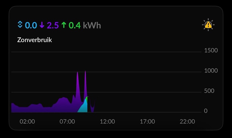

Mijn vraag
...De HomeWizard app geeft an dat er 4 berichten zijn. Maar wanneer ik de app open, kan ik ze nergens vinden. Waar zijn deze te lezen?
Samsung Galaxy smartfone S23, Android.
...Afbeeldingslocatie: https://tweakers.net/i/g31ht6tUoNnMTxi7SE2Zm2JAITM=/x800/filters:strip_icc():strip_exif()/f/image/FhvpGhPRyOdua0HsOXLmL6tx.jpg?f=fotoalbum_large

  • ron321
  • Laatst online: 12:30
Wat staat er in je meldingen?
WPB Atag Nuos Plus200, SE 4000H+8x Trina Solar 320Wp AB 185°/32°+6x Trina Solar 320Wp AB 185°/10°,APS EZ1M+2x Trina Solar 325Wp AB 185°/32° ,2x APS QT2+8x Jinko 435Wp AB 5°/32°,ME MXZ-2F42VF+MSZ-EF35VGK-S+MLZ-KP25VF,WP Atag Energion M Light50
  • Gizz
Gizz
Dunder-Mifflin, Inc.
@Arjen_Sijtsma Aanvullend op wat @ron321 zegt:
Afbeeldingslocatie: https://tweakers.net/i/XX_EH2Rlz9xLAFfeOxGSNYQziNk=/fit-in/4000x4000/filters:no_upscale():strip_exif()/f/image/1IRIs725ZFjRTYY5HsoWyEFp.png?f=user_large
Die balk al eens naar beneden getrokken om je meldingen te zien? :P
Dat lijkt me hetzelfde bliksempje als HW.
  • shthpnz
  • Laatst online: 21-10 18:03
Kan het zijn dat de frequentie waarmee je omvormer rapporteert, lager is dan die van de HW P1-meter? Het zou de grafiekvorm verklaren.
Bj 1904; A+++; 375m2; gasloos; HR++; Sunpower 9kWp; Nibe F2120-16+VVM S320; Jaga’s + DBH; Daikin airco’s; Sigenergy 17kW 36kWh; EVAC-lader, EV’s
  • Batilan
shthpnz schreef op maandag 28 oktober 2024 @ 22:09:
Ik meen dat "Total Power" ( = "Stroom totaal" in NL) direct uit de P1 meter komt?
Anders zou het wellicht verklaard kunnen worden als er wordt opgeteld dat bepaalde waardes niet tijdige worden ge-update waardoor er effectief geen opbrengst lijkt te zijn gedurende die seconde ?
  • [Mad Max]
Batilan schreef op dinsdag 29 oktober 2024 @ 13:37:
Correct, voor zover mijn kennis is. Dit komt direct uit de P1 poort van de slimme meter. Dit is ook het eerste grafiek wat je krijgt als je begint met de P1 dongle. Toegegeven, gas krijg je ook.
Pas als je losse stekkers toevoegt en/of DIN rail units krijg je meer grafieken. Solar komt ook pas als er een koppeling is of een DIN rail unit voor je solar productie.
Ik heb ook op het display gekeken van onze slimme meter. Ook daar - vandaag niet, grijs en nat - gaat het met hoge snelheid heen en weer. Dus ene moment 200 Watt teruglevering en dan ineens 80 Watt en de volgende seconde weer 180 Watt (waarden even ter illustratie, het gaat te snel om bij te houden als je er naar kijkt).
Leverancier heeft een vraag. Nu gewoon even wachten op antwoord.

Ik zou de 3 fase meting aanzetten om de kijken wat de individuele fase doet.
Je gelooft het of niet maar bij mij zat de hoofdmeter verkeerd aangesloten, 1 fase was verkeerd en gaf continue groen aan terwijl ik geen zonnepanelen had.
