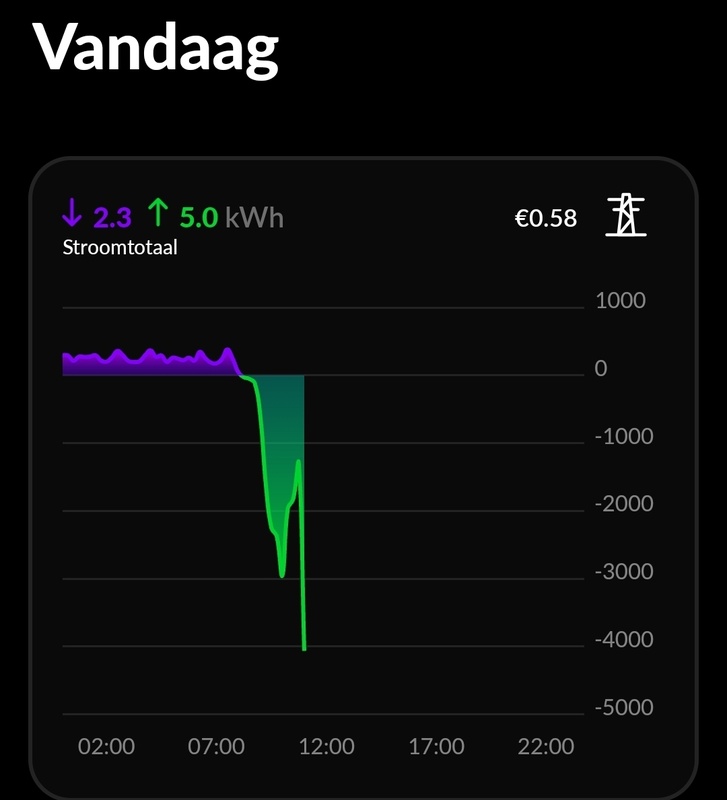

Hi allemaal,
Zou het mogenlijk zijn om de Zonverbruik grafiek te maken door de zonnepanelen een energy socket in te laten vloeien? Probleem is dat ik 2 zonnepaneelgroepen heb welke beide op een omvormer zitten die niet gesupport zijn door homewizard.
Setup zou dan als volgt zijn:
Zonnepaneel groep 1 -> Energy Socket -> Meter (P1)
Zonnepaneel groep 2 -> Energy Socket -> Meter (P1)
Beide zonnepaneel groepen genereren niet meer dan 1800w max per groep, en gezien het losse groepen zijn is het niet heel spannend om de groep via een stopcontact te laten lopen met een energy-socket ertussen. Vraag is dus of met deze setup ook de "zonverbruik" grafiek wordt gegenereerd.
Afbeeldingslocatie: https://tweakers.net/i/TrZFmVCsnMcs8Fg12yUXaZod53E=/800x/filters:strip_icc():strip_exif()/f/image/NU3581hFwaPRWwoHLBediYoN.jpg?f=fotoalbum_large

Shoot_me507 schreef op maandag 2 september 2024 @ 16:15:
Hi allemaal,
beste is natuurlijk via een kWh meter in de meterkast, maar in principe ziet de zonverbruik geen verschil of zonopwek door een kWh meter of door een energy socket geregistreerd wordt.

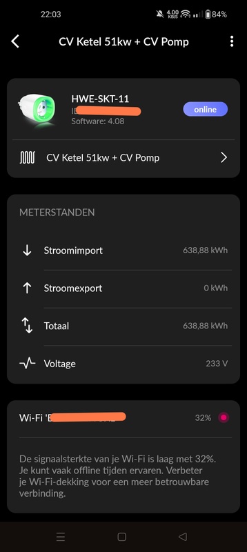

Beste All,
Op de slaapkamer van mijn dochter staat een Wifi booster. Van HW heeft ze 2 sockets. In beide stopcontacten 1. Kijk eens naar de waardes van de Wifi verbinding van de sockets. Iemand een verklaring?Afbeeldingslocatie: https://tweakers.net/i/2P6wG9A8T_dPMTwi23mZTUDBh2k=/800x/filters:strip_icc():strip_exif()/f/image/g1FhZK1Hni0g6hThILz6XSZI.jpg?f=fotoalbum_large
Afbeeldingslocatie: https://tweakers.net/i/6EQdmyeUZNnvyoLjIMwCUVkP0g4=/800x/filters:strip_icc():strip_exif()/f/image/pPjbjsdbPgRxF0A6AfV4XkEk.jpg?f=fotoalbum_large
  • winwiz
  • Laatst online: 08:20
Ik zou beginnen met de WiFi "booster" weg te gooien. Als hij in dezelfde kamer is waar je sockets zijn heeft hij helemaal geen nut. Hij ontvangt immers hetzelfde van het "hoofdwifipunt" als dat jouw sockets zouden doen als ze daarmee zouden verbinden. Het principe geldt hier bagger in is bagger uit alleen met een sterker signaal met de helft van de bandbreedte in ideale omstandigheden. Maar goed dat is een heel andere discussie.
Het lijkt erop dat 1 via de "booster" is verbonden en de andere rechtstreeks.
winwiz schreef op maandag 2 september 2024 @ 20:18:
Overgestapt vandaag naar KPN. 2 boosters staan. 1 op zolder en 1 op de 1e verdieping. Op zolder zie ik hetzelfde verschil maar ook in de woonkamer met alleen het modem zie ik ook verschil. Hiervoor bij Ziggo zag ik met name op zolder war verschil. Merk ik uitval van TV oid? Nope.
Ik merk dat 2 integraties in HA het ook wat lastig hebben. Dr vallen wat gaten in grafieken. Ene moment wel waardes. Dan zijn de entities "niet beschikbaar". 1 integratie is mbt een apparaat in de woonkamer. De andere op de slaapkamer van mijn dochter.

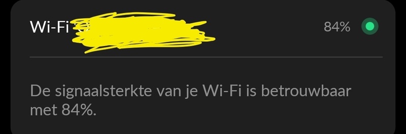

HomeWizard app.
Afbeeldingslocatie: https://tweakers.net/i/0GyvkAt5G6ttGs7TICk03-3Vk1Y=/x800/filters:strip_icc():strip_exif()/f/image/lVkKKehetbqcFbd8Y5EF4H3Z.jpg?f=fotoalbum_large

De HomeWizard socket zal niet uitvallen bij een slecht of verbroken wifi signaal.
Zorg voor de zekerheid dat je schakelslot inschakelt.
Dat voorkomt per ongeluk het uitschakelen via de app.
Bij stroomstoring (uitval) zal de socket ook automatisch weer inschakelen als de stroomstoring weer opgelost is.

peterbier schreef op donderdag 5 september 2024 @ 22:41:
@peterbier
Schakelslot, zie screenshot. Staat ingeschakeld.
Zal inderdaad bij slecht wifi signaal niet uitschakelen.
Heb helaas wel een defecte socket gehad, precies op die plek, ca. 8 maanden geleden (dus getoonde verbruik is ~ 2024 year to date). Airco verbruikt ca. 900-1000 kWh per jaar (CoP is maar 1.8, nogal speciale airco koelt de lucht tot 8 graden).

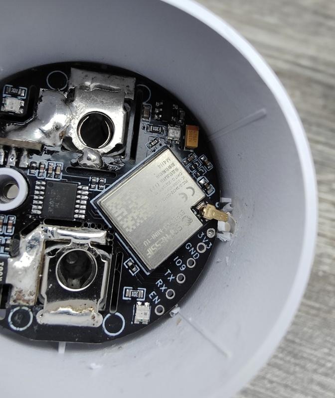

  • peterbier
  • Laatst online: 23:33
De defecte Socket wilde ik proberen te repareren door de elko te vervangen.
Gelukkig is dat het probleem niet.
(Anders zouden er veel sockets defect raken)
Ik ga het nog een keer verder onderzoeken.
Voor belangstellenden een paar foto,s.
Betreft nieuw model.
Afbeeldingslocatie: https://tweakers.net/i/vimcW1gpJ-U7Dt-wSOG65z4mDes=/x800/filters:strip_icc():strip_exif()/f/image/AJkdZHW0QRpLAgmAb8V0HUTu.jpg?f=fotoalbum_large
Afbeeldingslocatie: https://tweakers.net/i/U9Xdc997-IFWCVtDaef5bzEjbjU=/x800/filters:strip_icc():strip_exif()/f/image/HkgSzK3BwDMcXEG2ypX3xXlL.jpg?f=fotoalbum_large
Afbeeldingslocatie: https://tweakers.net/i/czVhNapYuG5mfenD5fP2eGPIxAA=/800x/filters:strip_icc():strip_exif()/f/image/FSdOXgO2IyTiTey3dhHdTi9G.jpg?f=fotoalbum_large
Afbeeldingslocatie: https://tweakers.net/i/kmAwNAqs_GAPcc4MJ1RPDNt8iWs=/800x/filters:strip_icc():strip_exif()/f/image/FIksV0rKLZq3E0Y9nxL6bl8y.jpg?f=fotoalbum_large
Afbeeldingslocatie: https://tweakers.net/i/-T9fQABSb80jicloPjXArgt_OfA=/800x/filters:strip_icc():strip_exif()/f/image/cWBJoqEuEX5qYVeUJY13QZqA.jpg?f=fotoalbum_large
Afbeeldingslocatie: https://tweakers.net/i/QcuTYD6ChjA-6HPscEhbtwNAsis=/x800/filters:strip_icc():strip_exif()/f/image/652Y5Fe71XI2alcDLZHimwXb.jpg?f=fotoalbum_large
Afbeeldingslocatie: https://tweakers.net/i/4CRb73Mq-z3eD9S7bW-X-vXKcmI=/800x/filters:strip_icc():strip_exif()/f/image/saV7mmA9Y5lydsq0WeXqfhEj.jpg?f=fotoalbum_large
Afbeeldingslocatie: https://tweakers.net/i/USj3NASqG8HnkiFUuL-4O4sSXZY=/x800/filters:strip_icc():strip_exif()/f/image/9K4F9EC6QBcfonZ0xbiEsQ2L.jpg?f=fotoalbum_large

Bedankt voor de foto's.
Nu weet ik niet veel van antennes en hoe een en ander werkt.
Wel weet ik, dat diverse materialen "min of meer" in de weg kunnen zitten van het signaal.
Ik neem aan, dat het witte "flapje" met eraan gesoldeerd draadje de antenne is. Die zit in het bovenste deel van de socket. Zonder stekker erin, zal dit geheel omnidirectioneel zijn.
Echter wat als er een stekker in de socket zit? Is het dan nog steeds omnidirectioneel, of zorgen de pennen en bedrading in de stekker toch voor enige verstoring, waardoor de antenne minder omnidirectioneel is en er zo een voorkeurskant kan ontstaan t.o.v. het AP. Afhankelijk van hoe beide naar elkaar gericht zijn.
Súdwest-Fryslân, Tussenwoning 1939, 143m2, Energielabel B, Quatt-Hybrid/Silent/6kW/-10°C/16°C/SCOP4,3, Chill, Nefit-Ecomline/9,8kW, WT40-57°C, Tado-V3+/T̄ 20,3°C, 10 radiatoren, HeatFan, Morsø, Tonzon, IsoWool, HR++/HR/dubbel, dak divers, PV 3880Wp, HW

  • peterbier
mike123 schreef op vrijdag 6 september 2024 @ 12:37:
Ik kan op de foto's van de gedemonteerd stekker niet zien aan welke kan de antenne zit tov het knopje maar als die aan de kant van het knopje zit en je hebt die aan de bovenkant en je steekt de stekker er in met ook de kabel aan de bovenkant, dan zou dat een negatief effekt kunnen hebben.
Maar wat bij jou werkt hoeft bij een ander weer niet zo te zijn.
Rode pijl is het knopje.
Groene pijl is waar de antenne is geplakt.
Als je de socket plaatst met de knop boven zit de antenne in de onderste positie.
Daarom kan het iets helpen als je de stekker op de kop er in doet. (Text ondersteboven) voor een beter wifi signaal.
Afbeeldingslocatie: https://tweakers.net/i/9LXBvsgC1cE_Rl7ATLglHodG0Jk=/800x/filters:strip_icc():strip_exif()/f/image/3yN0xDqIVy69HVnEBG7KjyLg.jpg?f=fotoalbum_large

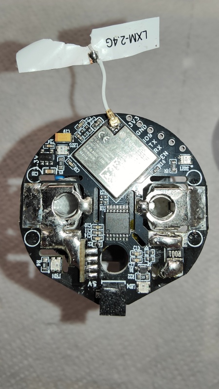

  • Ross11
  • Laatst online: 26-09 21:00
Afbeeldingslocatie: https://tweakers.net/i/0J32b7rXk7udPfRkwungk49i_EE=/full-fit-in/4000x4000/filters:no_upscale():fill(white):strip_exif()/f/image/0OIVxIfNJxPM8OD68ueUF7f8.png?f=user_large
Gewoon even langs Ali, gaatje boren en de externe antenne aansluiten op de ESP.
Of dit werkt, geen idee denk het wel werkt voor mij wel op een normale ESP32.
Maar hé het staat wel stoer.
Disclaimer:
Wel rekenig houden dat het spul is waar 230v op staat en in principe gekeurd is. Alle veranderingen moeten daarom afgeraden worden, dit om problemen met de veiligheid en gebruik van de socket te voorkomen.
Ross

Passen doet het wel :) het kleine stekkertje ipx connector kan gewoon op de ESP van de socket, kabel gaat door het huis en de grote zwarte antenne gewoon buiten de socket. Kun je ook nog wat er mee rond zwaaien.
Maar een goed Wifi ap is waarschijnlijk beter en veiliger.

Onder het pcb kan niet.
Dit valt in het wcd (stopcontact met randaarde).
Er boven ook niet dat valt te diep op het pcb. (Waar de stekker in gaat)
Dat inbouw sma plugje gaat dan niet passen.
Maar je idee is leuk hoor.
? Dat zegt @Ross11 toch ook niet? Ipex-3 op de esp en SMA deel buiten de behuizing. Zou prima gaan ware het niet dat je volgens mij niet moet gaan lopen hobbyen met 220 sockets.

GM15 schreef op vrijdag 6 september 2024 @ 16:31:
Correctie trek mijn woorden in.
Het kan wel direct naar buiten van het pcb.
Omdat deze socket toch al defect is gaatje geboord en het is mogelijk.
Afbeeldingslocatie: https://tweakers.net/i/N3_smQYqRJk0xnzQ-lYByiA5Xg8=/x800/filters:strip_icc():strip_exif()/f/image/DQlzhfhOcCNASKlvx9VmeHLF.jpg?f=fotoalbum_large

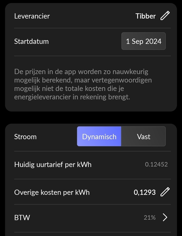

Gezocht naar vergelijkbare ervaringen/vragen in dit topic niet gevonden. Als deze al beantwoord is, excuses... dan kloppen mijn zoektermen niet :)
Sinds vandaag de wifi P1 meter geïnstalleerd. Had echter verwacht dat bij teruglevering de prijs ook negatief zou zijn in de app, maar dit lijkt niet te werken. Moet ik hier nog wat voor instellen, of doe ik iets anders fout?
Bijgevoegd mijn instellingen onder tarief (Tibber) en de grafiek die ondanks de teruglevering vandaag een positief bedrag weergeeft.
Afbeeldingslocatie: https://tweakers.net/i/Gg777pAG4hV0B69Ujq-AyDbrYGE=/x800/filters:strip_icc():strip_exif()/f/image/PUiPWObdPdnCBMG1JnEArHnm.jpg?f=fotoalbum_large
Afbeeldingslocatie: https://tweakers.net/i/32uq0kUhrUmoSymIoGPlE7bwsdk=/800x/filters:strip_icc():strip_exif()/f/image/eEOCPyIhrvbkS0jqv4XEFs5C.jpg?f=fotoalbum_large
amw82 schreef op zaterdag 7 september 2024 @ 18:20:
Je valt wel zo in op de dag. Dat je tarief niet negatief is is niet raar toch? Of ik begrijp je niet. Vandaag zijn de tarieven niet negatief geweest toch incl btw en EB?
Laat jij de omvormer uitlezen? 20 kWh het net in op zo'n korte interval?
Ik denk omdat je zo midden op de dag hem inprikt je totalen ziet van die dag tot nu toe en dat je voor de 0.1 verbruik 3 ct hebt betaald. Ik denk dat je vandaag even voor lief moet nemen en vanaf 0:00 uur de dag start en dan ook alles meet van die nieuwe dag. Niet delen van de dag.

Nee tarieven zijn niet negatief geweest, maar met meer teruglevering dan levering zou ik enkele € negatief verwachten en niet €0,03 positief voor dat kleine beetje levering.
Kreeg vandaag de meter binnen en meteen geïnstalleerd en dit viel me meteen op. Maar ik kijk het nog even aan komende dagen.

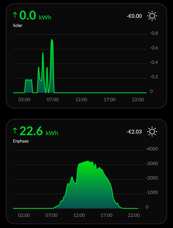

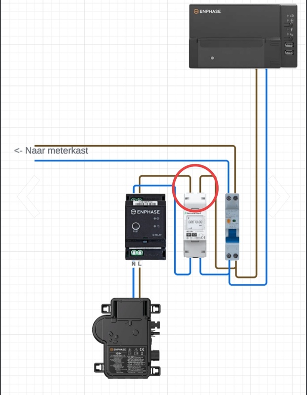

Heeft iemand hier wel eens de Homewizard KWH meter in de meterkast gehangen om Enphase zonnepanelen te meten? Ik heb er nu 1 hangen maar die meet practisch niets terwijl er wel ruim voldoende opwekking is geweest.
Ik heb het als volgt aangesloten:
Afbeeldingslocatie: https://tweakers.net/i/k8xXvSFQZ3Umqqp2BOXRbTBVZcc=/x800/filters:strip_exif()/f/image/Y2Ima05tEYMmRFBLEvJkR8bD.png?f=fotoalbum_large
Maar als ik de meting van de KWH meter vergelijk met wat Enphase terug geeft dan ziet het er niet goed uit:
Afbeeldingslocatie: https://tweakers.net/i/AyQTif3C61h78PhJuLnR5kdY_H4=/x800/filters:strip_exif()/f/image/qIkYpPCg5vdZRWDqCG2KnhRc.png?f=fotoalbum_large
De hoofdreden dat ik dit wil is dat de enphase slechts 1 keer per 15 minuten data aanlevert, terwijl de KWH meter dit in theorie real-time zou moeten kunnen. Heb ik het verkeerd aangesloten of moet ik nog iets bijzonders inregelen in HW?

asaki schreef op zaterdag 7 september 2024 @ 23:53:
Als je de kWh daadwerkelijk zo aangesloten heb als op je tekening moet je het denk ik omdraaien.
Links zekeringautomaat, rechts zonnepanelen.
WPB Atag Nuos Plus200, SE 4000H+8x Trina Solar 320Wp AB 185°/32°+6x Trina Solar 320Wp AB 185°/10°,APS EZ1M+2x Trina Solar 325Wp AB 185°/32° ,2x APS QT2+8x Jinko 435Wp AB 5°/32°,ME MXZ-2F42VF+MSZ-EF35VGK-S+MLZ-KP25VF,WP Atag Energion M Light50

ron321 schreef op zondag 8 september 2024 @ 05:03:
Ohhh, dat ga ik even proberen, ik moet natuurlijk de andere kant op denken. Bedankt!
Ik zou daarentegen verwachten dat je de waardes/functie software matig zou omdraaien als je aangeeft in de HW app dat er zonnepanelen worden gemeten?
Die -0,4 is de import, dus wat de gateway en de q-relais gebruiken. Je meet dus nu precies verkeerd om en bekijkt de import ipv de export :P

Ik denk dat het beeld morgen al anders is. Anders gewoon nog een x posten. Genoeg mensen hier die helpen zoeken.
Voorlopig nog geen verschil. Alleen het afgenomen verbruik wordt berekend in de kosten rechtsboven. De teruggeleverde stroom wordt niet verrekend...
Afbeeldingslocatie: https://tweakers.net/i/CRldBWkUzbDyPMIwFM6aSDmh4kk=/x800/filters:strip_icc():strip_exif()/f/image/ZqBDXyq09JGc7U04jfdiFZqB.jpg?f=fotoalbum_large

Even de basis checken; je hebt wel de terugleververgoeding ingevuld bij je tarieven?
  • IvoB2
  • Registratie: April 2019
Het is een dynamische contract/koppeling. Afname en injectie worden dan per uur verrekend.
Bij stroomprijzen onder nul betaal je dan ook voor injectie en krijg je geld voor afname en omgekeerd.
Dit lijkt mij een defect van de kWh meter.
In jou plaatje loopt de stroom door de kWh meter.
Of de communicatie van Enphase micro-omvormersysteem gaat via het net dit kan ook storing veroorzaken.
Ik zelf gebruik deze meter i.c.m. Apsystems micro omvormers.
Maar deze communiceren draadloos.
CORRECTIE
De bruine draden moeten andersom.
Afbeeldingslocatie: https://tweakers.net/i/GShrWvDLKDERNOjvSexC6VeyyWE=/x800/filters:strip_icc():strip_exif()/f/image/YzOTzwaKFvowEg9U8GpXKrd4.jpg?f=fotoalbum_large
Afbeeldingslocatie: https://tweakers.net/i/Z1JwnIbU5W6VO1RFlkohIs6xRvg=/800x/filters:strip_icc():strip_exif()/f/image/rZmgBqOZz9mE1tKcP7w7ltN8.jpg?f=fotoalbum_large
[ Voor 10% gewijzigd door peterbier op 08-09-2024 12:48 ]

Nee, is een dynamisch contract. Tarief gegevens staan als volgt:

Hier werkt het prima, maar dan wel met de draadjes andersom. Wat links zit moet rechts zitten, en wat rechts zit moet links zitten.
  • peterbier
Sjamo schreef op zondag 8 september 2024 @ 12:52:
Dan kan het geen storing zijn van de plc communicatie over het net.
Bedankt voor je feedback.
En inderdaad de draden zitten verkeerd.

Ik heb het inmiddels andersom aangesloten, en het werkt! Bedankt allemaal :) Afbeeldingslocatie: https://tweakers.net/i/KfxEcVnnMXUhAJdr87HlNAtOtRU=/x800/filters:strip_exif()/f/image/7KfFkpbYrmX1A5O7keCucTyR.png?f=fotoalbum_large

amw82 schreef op zondag 8 september 2024 @ 12:49:
Dan nog moet je dat wel (en mogelijk andere kosten) invullen onder het kopje "teruglevering" als je naar beneden scrollt.

Je kan niet verder naar beneden scrollen. Er is geen kopje teruglevering bij dynamisch, zoals dat er wel is bij vast. Ook logisch, bij dynamisch zijn "kosten" levering en teruglevering gelijk.

amw82 schreef op zondag 8 september 2024 @ 23:11:
Bij mij wel als ik dynamisch kies staat er alsnog een kopje teruglevering en ipv overige kosten staat er overige vergoeding.
  • amw82
  • Registratie: December 2021
  • Laatst online: 18-08 20:27
Propheticus schreef op zondag 8 september 2024 @ 23:38:
Ah top, nog een keer tarief opnieuw toegevoegd en daar kon ik het wel invullen. Eerder overheen gekeken en dan staat het blijkbaar ook niet meer onder het huidige tarief om alsnog te vullen.
Thanks voor de hulp.
