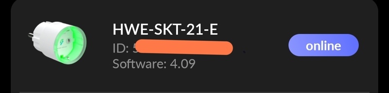

Waarom is er eigenlijk een verschil in de firmware bij hetzelfde product.?
En updaten niet mogelijk.

abbeyrules schreef op donderdag 15 augustus 2024 @ 16:32:
Hier na een hele tijd probleem draaien ineens 1 socket die niet meer online komt. Van alles geprobeerd (herstart router, anders stopcontact) en ook een reset (knop indrukken > 1 minuut) doet niets. Hij gaat dan dus ook niet blauw kleuren zoals de app zegt. Iemand nog een idee?
Herkenbaar. Die is stuk verwacht ik. Homewizard even benaderen. Ik had hem niet zo heel erg lang en deze werd kostenloos vervangen.
peterbier schreef op vrijdag 16 augustus 2024 @ 01:44:
Geen idee. Bij mij ook 2 sockets van hetzelfde type als jou die verschillen. 4.07 en 4.09 (nu verwacht ik geen hele grote update verschillen gezien de nummering).

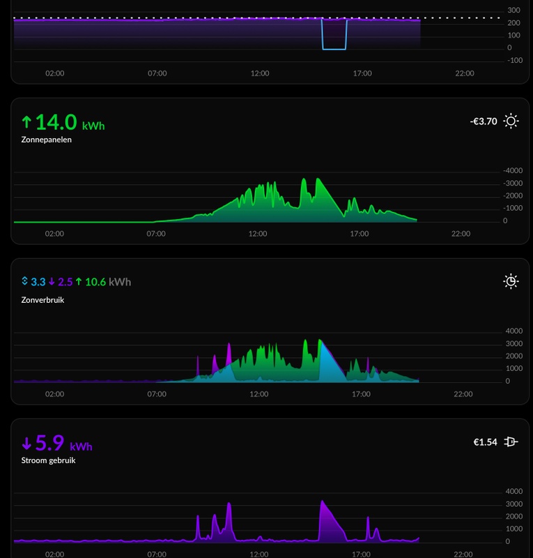

Vandaag een vreemd fenomeen zichtbaar in HW. Om 15:00 uur precies daalt het voltage van de fase waarop de zonnepanelen zitten in één keer naar 0 volt. Eén uur later is alles weer normaal. Alleen wel een rare grafiek omdat HW uiteraard de punten verbindt. Ook een hele gekke piek in verbruik net ervoor. Iemand een idee? Er was niemand thuis en geen grote verbruikers aan.
Afbeeldingslocatie: https://tweakers.net/i/EdZJoIaK0_0-xIj0wgacHfAj2jY=/x800/filters:strip_icc():strip_exif()/f/image/HsN2bFzuOjDmwFdQfotNjboc.jpg?f=fotoalbum_large

BGFG schreef op maandag 19 augustus 2024 @ 20:05:
Je zou bijna denken dat het niet meer bestaat, maar het kan gewoon een klassike stroomstoring op 1 fase geweest zijn. Zeker als je een drie-fase installatie hebt, zul je een dergelijke storing niet snel opmerken.
En de oorzaak van die storing is mij niet bekend, maar als ik een wilde gok moet doen dan is de spanning op die fase te hoog opgelopen. Dan kunnen er voor zover ik kan bedenken twee dingen gebeuren:
1 - De componenten van de netbeheerder vinden de spanning te hoog en schakelen af
2 - De zonnepanelen vinden massaal de spanning te hoog en schakelen af. Waardoor een spannings-dip ontstaat die in de centrale een veiligheid laat springen.
Eerlijk gezegd snap ik er niks van. Als het voltage te hoog oploopt (+253 volt), slaat de omvormer af. Zover ik kan zien in de log van de Goodwe, is dit inderdaad gebeurd,(e3 error) maar toen was het juist niet heel zonnig. Het lijkt er dan ook meer op dat ie is uitgeschakeld doordat de spanning van die fase wegviel. Want het voltage gaat normaalgesproken niet helemaal terugvallen naar 0. Kan dat überhaupt wel; dat maar één fase niet meer levert?

BGFG schreef op dinsdag 20 augustus 2024 @ 18:25:
[...]Kan dat überhaupt wel; dat maar één fase niet meer levert?
Dat kan zeker, hier ook al eens gebeurt.
Natuurlijk kan dat! Heb je vroeger nooit een stroomstoring meegemaakt waarbij bij jullie het licht uit ging maar de buren nog rustig tv zaten te kijken?
Bijna alle apparatuur in een gemiddeld huishouden werkt op 1 fase en de nul (bruine en blauwe draad). Ook als je een drie-fase meterkast hebt is dat het geval. Maar dan kan het wel zijn dat de stopcontact in de ene slaapkamer op de ene fase zit, en die van de andere op een andere fase.
De uitzonderingen zijn de elektrische kookplaat (al kan die ook op een dubbele enkelfasige kookgroep zitten), de oplader voor de elektrische auto, de omvormer van de zonnepanelen (die laatste twee kunnen ook enkelfasig uitgevoerd zijn) of echte grootverbruikers zoals een jaccuzi of een elektrische sauna.
Bij het uitvallen van één fase in een drie-fase huis zul je merken dat sommige kamers geen stroom meer hebben terwijl in andere kamers het licht gewoon aan gaat. Net alsof er een zekering gesprongen is. De drie-fase apparatuur kan gek gaan doen, zo kan de ene kookplaat de missende fase opmerken (vooropgesteld dat het niet de fase is die de electronica voedt) en doet niets meer, terwijl bij een ander model een of meer pitten of de boostfunctie het niet meer doen maar nog wel
gebruikt kan worden om een eitje te koken.
En het uitvallen van één fase kan soms al door een van de drie hoofdschakelaars in de meterkast om te zetten. (Al hebben veel meterkasten een driefase-hoofdschakelaar). Ook kan het gebeuren dat een hoofdzekering doorbrand. Er zijn mogelijke oorzaken genoeg..
In the past it was: "Oh my, oh my". Nowadays it is: "Ai Ai Ai".

RiDo78 schreef op dinsdag 20 augustus 2024 @ 20:54:
Ik snap het principe van 3 fasen. Er is geen zekering doorgebrand en ik heb een 3 fase hoofdschakelaar, die in één keer alle fases uitschakelt. En ja, mijn laadpaal is 3 fase aangesloten, de kookplaat op 2 verschillende fases en de rest van de groepen zijn keurig verdeeld over de fases. Van de 3 fases is er dus 1 waarover ongeveer 1 uur niets is geleverd. Niets uitgevallen of uitgeschakeld, alleen is de omvormer logischerwijs ermee opgehouden. Na 1 uurtje was alles weer ok. Dus blijkbaar kan 1 fase stroomloos worden van buitenaf….

BGFG schreef op dinsdag 20 augustus 2024 @ 21:33:
Dat kan zeker. In het net van de netbeheerder zijn de 3-fasen kabels ook per fase afgezekerd. Dus als daar iets mis gaat (kortsluiting of overbelasting) dan ligt in een deel van de wijk 1 fase eruit.

Out.of.Control schreef op dinsdag 20 augustus 2024 @ 22:02:
Klopt, een aantal jaren geleden ook al eens gehad, mijn huis donker, de buren niet.
In de straat mooi te zien hoe de verdeling van de 1 fase aansluitingen waren. 2 huizen licht, 1 donker enz.
Toen zat 95% van de mensen nog op 1 fase.
En het bleek inderdaad een storing in de wijk te zijn _/-\o_

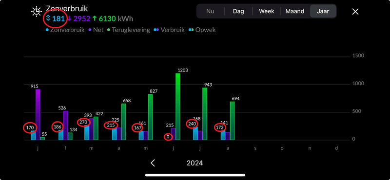

Ik heb al een tijdje dat er niks klopt van de totalen in Homewizard. Het probleem doet zich zowel voor in de app als ook de webportal. Het probleem zit overigens niet alleen bij zonverbruik, maar ook bij teruglevering, etc. In juni heb ik zelfs 0 kWh zonverbruik gehad, aldus Homewizard. ;-) PV-opwek wordt overigens geregistreerd via twee kWh meters (dus geen koppeling met omvormer leverancier). Ik heb melding gemaakt via de chat bij Homewizard, maar die doen er vrij koeltjes over. Als meer mensen klagen, dan gaat het onderzocht worden. Het heeft jaren prima gewerkt en opeens niet meer. Verder lees ik alle data ook via de API in Home Assistant en daar klopt het wél. Kennelijk gaat er in hun database/cloud toch iets mis. Heeft iemand dit al eens gehad en hoe is dat opgelost? Feit dat ik in Home Assistant kan kijken doet even niet ter zake.
bij mij zorgt specifiek week 25 voor corrupte data. dan ook een 'zonverbruik' van 0.0 & te hoge zonopwek in week-totaal, welke vervolgens doorwerkt in maand & jaar totalen. De dagtotalen kloppen wel gewoon, dus er gaat iets mis in de sommatie van die specifieke week
ik had al een bug report ingeschoten maar die kwamen er ook niet veel verder mee
@HomeWizard_NL
Afbeeldingslocatie: https://tweakers.net/i/WnPHOevKfdrMf-pK6sQTbKtDqxw=/800x/filters:strip_exif()/f/image/neyMLckplEPDdj6az55AP3aN.png?f=fotoalbum_large
WP: Quatt Mono (v1) + 3kW BUH (DIY) & OpenQuatt, SWW: E-boiler 250L & PV sturing, gasloos okt'25, PV: 6040 Wp (SE3000H/IQ8/APsystems), Indevolt SolidFlex 3000AC (5.4kWh)
  • ikookhier
  • Laatst online: 21-10 16:35
ikookhier
>hijdiehieris<
Hier staat juni ook op 0, Vooral jammer dat de jaar grafiek niet meer klopt!

Toby-Wan schreef op woensdag 28 augustus 2024 @ 12:54:
@HomeWizard_NL
Normaal gaan we niet in op klantsupport vragen. Maar let op dat de totalen bovenin het maand totaal zijn, en dat grafieken elke week tonen die een of meerdere dagen in de maand heeft. De totalen zijn dus nooit gelijk aan de grafiek. Kan het zijn dat je niet al je zonnepanelen meet? De enige reden waarom je zonverbuik totaal (blauw) namelijk 0 kan zijn is als je teruglevering hoger is dan de opbrengst die wordt gemeten (je kan namelijk niet meer terugleveren dan je opwekt).
  • rogervdh
  • Laatst online: 22:11
rogervdh
Gasloos sinds 11-2024
HomeWizard_NL schreef op donderdag 29 augustus 2024 @ 11:34:
@HomeWizard_NL Ergens begrijp ik dat wel (en daar is zo'n forum niet voor), maar de support via de chat vind ik persoonlijk ook matig. Er worden geen keiharde toezeggingen gedaan dat het specifieke probleem onderzocht gaat worden, geen terugkoppeling over de uitkomst, etc. Let wel, al mijn data is afkomstig van HW producten (P1 meter en twee kWh meters voor de zonopwek). Ieder geval van 'corrupte data' zou gewoon onderzocht moeten worden en liefst de root cause achterhalen en verhelpen. Met onderstaande tabel kan een klant niet veel...en daar koop je de meetproducten van HW niet voor.
dat snap ik, maar er zijn hier op dit forum alleen nu al 2 die met voorbeelden aankomen dat er in de maand juni iets in jullie algoritme (lees: verwerking van dagtotalen tot week totalen en verder in maand & jaar) niet correct is gegaan.
Over mijn situatie:
1) ik stuurde een week-screenshot (ma t/m zo), dus het totaal van de 7 individuele dagen zou gelijk moeten zijn aan het week totaal, dit is niet het geval want weektotaal geeft 0.0 zonverbruik, daarnaast zijn zowel import als export te hoog
2) ik meet al mijn zonnepanelen dmv HW kWh meters
3) als ik data exporteer naar excel, krijg ik correcte data terug (per dag)
observatie:
- week 24 is data correct (7 * dagtotaal = weektotaal)
- week 25 dagtotalen zijn correct, weektotaal klopt niet (telt niks mee vanaf maandag 17 juni)
- week 26 dagtotalen zijn correct, weektotaal klopt niet, zonverbruik telt vanaf ergens halverwege de week weer mee (gedurende 27 juni)
Afbeeldingslocatie: https://tweakers.net/i/GsGX4DqrIUW9CSZUSvH5qc8ApGw=/x800/filters:strip_exif()/f/image/cBWVUsKqcxZW62gNj4WDe6nF.png?f=fotoalbum_large
totale gemeten opwek ik week 25 = 139 kWh, dus 165 kWh exporteren lijkt mij onmogelijk
rond genoemde data (17 tot 27 juni) werd dit topic vol geschreven met issues rond firmware updates, dus kan dit hiermee te maken hebben?
@HomeWizard_NL in geval jullie dit willen uitzoeken buiten dit topic, dan kan je DM sturen

Toby-Wan schreef op donderdag 29 augustus 2024 @ 14:02:
Over mijn situatie:
observatie:
Controle vragen:
Geeft je stroom totaal grafiek dezelfde totalen aan voor afname en teruglevering van het net?
Zie je dezelfde getallen in de webinterface hwenergy.app? (anders is het mogelijk een caching probleem)

HomeWizard_NL schreef op donderdag 29 augustus 2024 @ 14:21:
Controle vragen:
Ja dat is allemaal hetzelfde. dagtotalen kloppen, weektotalen wk25 & wk26 niet (en dus maand juli & jaar 2024 ook niet).
dit kan ik verifieren met de excel export data & data die energieleverancier krijgt
wederom, er is ogenschijnlijk niks mis met de registratie per dag, het zit m in de verwerking daarvan tot weektotalen/maandtotalen/jaartotalen, waar specifiek week 25 & week 26 een kink in de kabel geven
[ Voor 14% gewijzigd door Toby-Wan op 29-08-2024 14:36 ]
