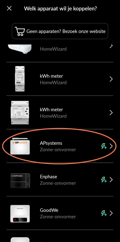

(...) Voor APsystems omvormers is nu nog geen directe koppeling beschikbaar, staat wel gepland heb ik gelezen. (...)
Toevallig bij de meest recente update 1.22.2 (2 augustus) van de HomeWizard Energy app in de Android Play Store: "Ondersteuning voor APsystems omvormers toegevoegd".

Die is per vandaag beschikbaar.

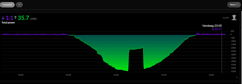

Inderdaad is de tussen meter mooier.
Ik heb tussen mijn Aps een HomeWizard kWh meter.
De data is direct i.p.v. om de 15 minuten.
Afbeeldingslocatie: https://tweakers.net/i/FomyuYRM_5CBewS1oVrQ1mDRVVM=/x800/filters:strip_icc():strip_exif()/f/image/HRbAHvFzaXjJ2hi28MrEJv5j.jpg?f=fotoalbum_large

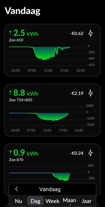

Maar nu kom ik tegen dat als je een Kwh meter tussen je zonnepanelen geplaatst heb je een dubbele telling hebt in het 'Stroom gebruik'.
Gekoppeld aan:
P1 meter
Kwh meter
APsystems
Kan het profiel "Zonnepanelen" niet veranderen.
Heb de Kwh meter nodig omdat ik ook Hoymiles micro omvormers heb welke niet ondersteund worden.
Dus de grafieken in 1 app is voor mij nog niet mogelijk, Apsystems dan ook weer verwijderd.

Dat klopt je moet een grafiek opwek totaal toevoegen als je 2 of meer kWh meters gebruikt. (Of omvormer)
Ik heb het nog verdeeld over 1 fase en een 3 fase kWh meter.
Maar dit moet ik nog anders maken.
Ps
Ik heb het niet getest met mijn Aps omdat hier een HW kWh meter tussen zit.
Afbeeldingslocatie: https://tweakers.net/i/jtZZQw2iO1qNrk1R1XA0jFP8C3M=/x800/filters:strip_icc():strip_exif()/f/image/LGhx30KOfuT8sSJZInCunfRp.jpg?f=fotoalbum_large

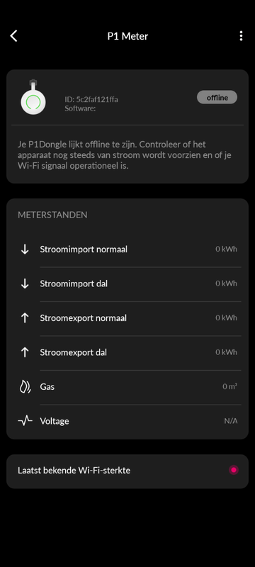

Wie heeft dit al eens gezien en wat betekend het. Alle kleuren last hij zien. Plug werkt gewoon. Boven blauw links onder groen en rechts onder paars.
Afbeeldingslocatie: https://tweakers.net/i/MUCmQy1XS7zMTryop6kHWARXFdg=/x800/filters:strip_icc():strip_exif()/f/image/H3FDT6fNUoHXlj7FXK9rwtE3.jpg?f=fotoalbum_large
3 x Sessy's 10kWh, PV 10320WP solaredge, gasloos

Leoniq schreef op dinsdag 6 augustus 2024 @ 12:34:
Ik heb wel eens twee kleuren gehad. Even uit her WCD halen helpt niet. Een dag later was het weer normaal. Geen idee wat het betekent.

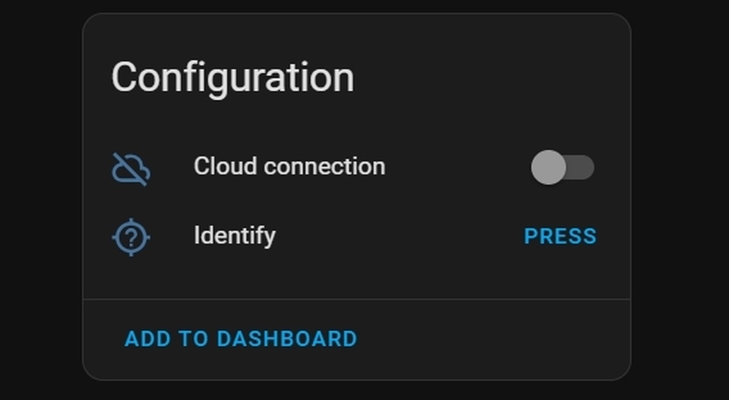

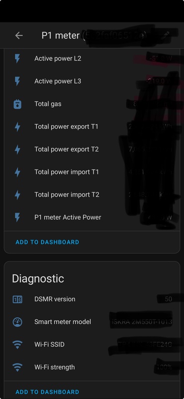

Weet iemand wellicht hoe ik de P1 meter uit de cloud van Homewizard kan halen? De P1 meter draait dan standalone zonder data naar HW te sturen.
In Home Assistant is er voor de Energysocket een optie in Home Assistant , zie bijgaande foto, maar ik weet niet
(meer) waar ik dit kan instellen voor de P1 meter. Afbeeldingslocatie: https://tweakers.net/i/hme8ACoO1vhNaz-KTHf4_EEFocc=/x800/filters:strip_exif()/f/image/GHh9KEPXNuPcZ2HWNRGzP7IU.png?f=fotoalbum_large

Ronald2020 schreef op dinsdag 6 augustus 2024 @ 14:12:
(meer) waar ik dit kan instellen voor de P1 meter. [Afbeelding]
;) https://api-documentation...s/endpoints/api-v1-system

Dat is het probleem een beetje, heb een Kwh meter die het totaal van de zonnepanelen meet, is wat omvormers bij mij een samengeraapt zooitje. Werkt perfekt.
Als ik nu een Apsystem toevoeg in HW dan komt die er extra bij en wordt dus dubbel geteld.
Moet nu nog naar de Apsystem app om de opbrengst te zien. Er is, volgens mij, in HA nog geen integratie beschikbaar.
In Home Assistant is er voor de Energysocket een optie in Home Assistant , zie bijgaande foto, maar ik weet niet (meer) waar ik dit kan instellen voor de P1 meter.
Zelfde als bij de socket,
ga naar SETTINGS >> DEVICES >> HomeWizard Energy >> P1 meter
Je kunt dan de Cloud knop uitzetten

Dat is dan logisch.
Het is of of.
Je gebruikt de kWh meter voor de ene set zonnepanelen en Aps omvormer voor de andere set. (De Aps dus)
In Uw geval zal ik 2x kWh meters toepassen.
Dan het je ook live data.

PeteSplit schreef op dinsdag 6 augustus 2024 @ 16:14:
Cloud kan alleen via de api uitgezet worden.

HomeWizard_NL schreef op dinsdag 6 augustus 2024 @ 16:20:
In HA zit een integratie voor HomeWizard met een UI waarin je ook de Cloud connection kunt uitzetten.
( Mijn Home Assistant OS versie is 12.4 )

  • Ronald2020
  • Laatst online: 13-09 22:13
Bedankt voor de tip!
Ik heb deze optie nu niet in Home Assistant, waarschijnlijk doordat ik een oude integratie van Homewizard in Home Assistant heb staan of omdat ik een andere versie van Home Assistant gebruik.
Ik weet nu in ieder geval waar deze optie te vinden zou moeten zijn.Nogmaals bedankt!
  • peterbier
  • Laatst online: 18:49
Ronald2020 schreef op dinsdag 6 augustus 2024 @ 16:52:
Vreemd bij mij staat het er wel.
Heb je wel onder instellingen apparaten HomeWizard gekeken.
  • Ronald2020
Bedankt voor je reactie, zie bijgaande foto uit Home Assistant. Het kopje CONFIGURATiION ontbreekt bij mij wanneer ik de P1 meter kies.
Deze optie heb ik wel voir de Energysocket.Afbeeldingslocatie: https://tweakers.net/i/bSkdKOH9ITTe9f6GoI0_ouZmtoU=/x800/filters:strip_icc():strip_exif()/f/image/hJp1jfAAtf8VEMuJ3MvXrUQK.jpg?f=fotoalbum_large
  • Ross11
  • Laatst online: 12:18
Klopt, ik probeer in te loggen met hetzelfde account als apsystemsema.com en de APS-App, een ander account heb ik ook niet zover ik weet.
[/quote]
Raar, heb de connectie al weer verwijderd omdat het voor mij niks toevoegt,
Zojuist even weer geprobeerd met de ,naam en wachtwoord voor apsystemsema.com, en werkt zonder probleem.
Ross
  • Ross11
Dat is dan logisch.
Het is of of.
[/quote]
Monitor via HW sockets in mijn broeikas de panelen (4x2 stuks) , door de sockets onder een andere naam onder te brengen is de opbrengst te bekijken zonder dat dit meetelt in het geheel.
Geeft wel een negative opbrengst maar daar is mee te leven.
De AP koppeling kan ik niet herbenoemen in het overzicht (de sockets wel) en staat als zonnestroom op de lijst daardoor telt deze mee als opbrengst. Dit is niet de naam dat kan wel.
Wil eigelijk wel af van de sockets als tussen meter maar om een 4 tal Kwh meters te plaatsen is mij ook wat te gortig.
Afbeeldingslocatie: https://tweakers.net/i/8Y6LRidohdpPO3iBz7i1No4Ir88=/x800/filters:strip_icc():strip_exif()/f/image/0NwNJnHDdj60EP2JxxKF6cHY.jpg?f=fotoalbum_large
Ross

  • DCSBL
  • Registratie: November 2019
  • Laatst online: 15:38
Ronald2020 schreef op dinsdag 6 augustus 2024 @ 17:45:
Bedankt voir je reactie, zie bijgaande foto uit Home Assistant. Het kooje CONFIGURATiION ontbreekt bij mij wanneer ik de P1 meter kies.
Deze optie heb ik wel voir de Energysocket.[Afbeelding]
Dit zit er uit als een oude Home Assistant of oude P1 Meter firmware. Check even of alles up-to-date is. Home Assistant zit nu op 2024.7 (morgen 2024.8) en voor de P1 Meter heb je minimaal 4.19 nodig.
Embedded Software Developer | Doet soms wat voor Home Assistant
  • Ronald2020
DCSBL schreef op dinsdag 6 augustus 2024 @ 20:34:
Ja, het zal een oude versie van Home Assistant zijn die ik nu niet meer kan upgraden. Ik ga binnen nu en ongeveer een jaar over naar nieuwe hardware, dan zal ook dit goed komen..Tot dan voldoet de oude versie op een laptop om meer kennis te krijgen van Home Assistant.
Bedankt voor de aanvulling.
Edit: update Home Assistant toch gelukt, werkt nu zoals hierboven beschreven.

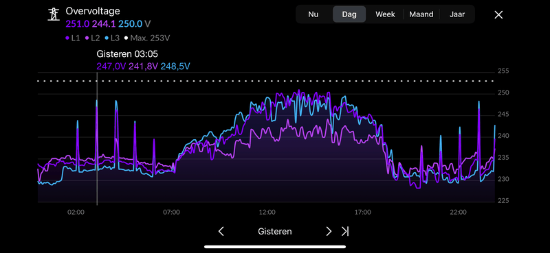

Sinds gisteren valt mij wat op bij de voltages, ‘s avonds zijn er ineens paar pieken richting 247 volt. Dit is sinds gisteren. Wat zou dit kunnen zijn? Onderhoud van net? Of problemen in wijkcentrale?
Afbeeldingslocatie: https://tweakers.net/i/G6K_VPiCwg24YpqH0BZT1_8fEJQ=/800x/filters:strip_exif()/f/image/PnspodlJDPy1X0rPB7pdVOvg.png?f=fotoalbum_large
Afbeeldingslocatie: https://tweakers.net/i/9QB_rvZ689S_otAbEOrLm9c-Jys=/800x/filters:strip_exif()/f/image/fslNc1lE7ezX2sD1Su3v9mQW.png?f=fotoalbum_large
Voltages zijn bij alle fases gelijk, apart hè?
Dit is sinds gisteren, netwerk LIANDER
[ Voor 4% gewijzigd door Soppyscroll op 07-08-2024 20:46 ]

Soppyscroll schreef op woensdag 7 augustus 2024 @ 20:45:
Veel PV erbij sinds gisteren in de wijk?

SpikeHome schreef op donderdag 8 augustus 2024 @ 08:04:
Daar zou je rond 2 uur 's nachts maar weinig last van moeten hebben.
Ja, erg vreemd.
Een hoger voltage kan, als er even geen vraag is, of als er veel ingevoed wordt.
Heb jij misschien een batterij thuis ?
Anders zou ik het eens bij Liander melden, maar zij zouden dit ook kunnen zien
(door slimme meters en bewaking wijkcentrale).
LG (5kW AWHP R32) / ESPhome (ESP32) / GoodWe 4K-DT (5kWp) / Homewizard (1 PiB 2kW) / Home Assistant (NUC) / BMW K13 F8

  • Soppyscroll
  • Laatst online: 25-09 21:12
Nee, hele buurt (huurwoningen) hadden allemaal
Al PV. En het wat ‘s nachts
Vannacht was hij weer normaal, vreemd
  • Soppyscroll
PeteSplit schreef op donderdag 8 augustus 2024 @ 09:55:
Ja, erg vreemd.
Heb geen thuis batterij, alleen zonnepanelen.
Maar dit is juist ‘s nachts paar keer, 2 nachten op rij.
Ben de enige met z’n p1 meter in de buurt, anders had ik even de buren of vrienden gevraagd of die hetzelfde hadden (zelfde woonwijk)

Ik ben een paar dagen begonnen aan een project waar ik mijn verbruiksdata uit de lokale API van de HWE-P1 wil lezen en opslaan. Het doel is om een "verbruiks signatuur" voor verschillende apparaten te kunnen ontdekken door real time gebruik op seconde-niveau te meten en daarna analyseren als tijdserie.
Het valt mij wel op dat er geen timestamp beschikbaar gemaakt is (behalve voor de gas meter). Dat zou ik natuurlijk zelfs kunnen genereren maar als ik nauwkeurig wil zijn, zou dit hier en daar foutjes kunnen introduceren, vooral omdat mijn WiFi connectiviteit soms best wel slecht is.
In principe zou je verwachten dat er op de P1 meter of op de slimme meter een klok zou zijn. Mis ik hier iets? Weet iemand of er meer te lezen is uit de slimme meter dan wat exposed is bij de telegram API eindpunt?

Leuk plaatje vandaag. Om 13 uur startte de legionellarun van onze warmtepomp met SWW tank.
Afbeeldingslocatie: https://tweakers.net/i/XKLdors_RbKkD5bGAH7AhWwQpG8=/800x/filters:strip_exif()/f/image/7giOjqS6NfljZcvTQeqyMIhZ.png?f=fotoalbum_large
  • IvoB2
  • Registratie: April 2019
Gisteren hier totaal ander beeld:
Afbeeldingslocatie: https://tweakers.net/i/q8BOMie6r1UVUpnP9V-XUaMvExw=/800x/filters:strip_icc():strip_exif()/f/image/JrItd3GLiNN5ZmiuZsmbkHbd.jpg?f=fotoalbum_large
Tussen 06:00 en 18:00 uur een autorun gedaan. :)

PVoutput van mijn 4950Wp
