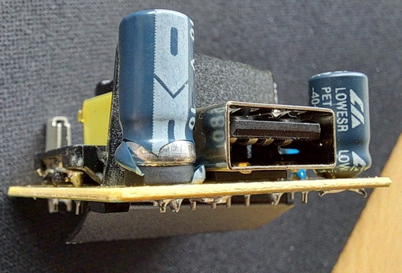

Edit, dit is waar die van mij stuk ging:
Afbeeldingslocatie: https://tweakers.net/i/QReSUA4wFJGJX0BOUDcrL9ErpHE=/800x/filters:strip_icc():strip_exif()/f/image/iVHkLUPldW5ujnsV2HsxTn1g.jpg?f=fotoalbum_large
2 bolle condensatoren van het niet te vinden merk "CIA" (of "CA"?). Eentje helemaal gebarsten en omhoog geschoven.

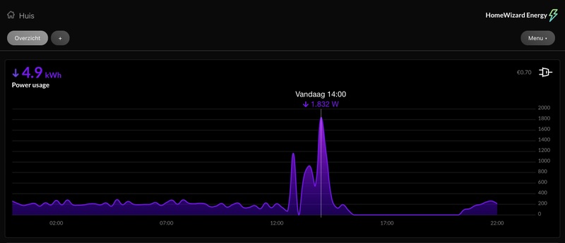

Ik heb sinds een tijdje zeer hoog verbruik.
Althans, dat zegt het Display:
Afbeeldingslocatie: https://i.postimg.cc/XrYn7WSR/Screenshot-20240715-214338.png
Geen airco, geen warmtepomp, geen elektrische auto.
Gangbaar verbruik zat rond de 5-12 kWh.
Hoe kan ik achterhalen waar dit vandaan komt. Of dat dit gewoon (hopelijk) een bug is.

NeutraleTeun schreef op maandag 15 juli 2024 @ 21:48:
Heb je een zon omvormer op een stekker zitten. Het lijkt namelijk precies op je zon grafiek ?

Heb je een Energy Socket ergens in huis? Ik herken het probleem. Energy Socket was stuk en gaf een groot verbruik aan. De jouwe loopt wel mee met de zonneopwek lijkt.

  • NeutraleTeun
  • Laatst online: 30-03 07:32
Panelen zijn netjes geïnstalleerd (begin vorig jaar), alles via de meterkast (zonder stekkers).
Geen Energy Sockets in gebruik.
Afbeeldingslocatie: https://i.postimg.cc/F7smYqNJ/Screenshot-20240716-064449.png
Afbeeldingslocatie: https://i.postimg.cc/DmcnyFkT/Screenshot-20240716-064607.png
Lijkt gelukkig wel op een bug, hoef dus alleen maar binnenin HW te zoeken.
Ik heb van vannacht tot nu een standby verbruik van 3,1 kWH. Dus zou het ook los van mijn zongrafiek moeten staan?

@NeutraleTeun Vooral je zonverbruik ziet er hoog en verdacht synchroon met de opwek uit. De (API) koppeling met je omvormer krijgt of de kWh meter registreert dus (veel) meer inkomend vermogen dan wat er door de p1 meter aan teruglevering wordt geregistreerd. Dat zou je dan dus zelf verbruiken.
Is de weergegeven zonneopbrengst wel binnen het redelijke, of veel hoger dan op een vergelijkbare dag vorig jaar? Of is het vergelijkbaar met wat de app van je zonnepanelen toont?
Een systeem met piekvermogen van meer dan 6kW klinkt als een overbemeten aantal panelen voor een huishouden met 5-12kWh verbruik per dag.
Als de opbrengst onlogisch hoog is: issues met de API koppeling of kWh meter. Als de waardes 'logisch' zijn: issues met de slimme meter registratie van teruglevering. (Omdat de p1 waardes wel in dezelfde ordegrootte zijn als de meteruitlezing door de energiemaatschappij)
[ Voor 13% gewijzigd door Propheticus op 16-07-2024 07:43 ]

Afbeeldingslocatie: https://tweakers.net/i/Grq-jfMbtkSIU4uYZCLErusQXj4=/x800/filters:strip_icc():strip_exif()/f/image/2o821yHbHnM59kp20d2aX6vl.jpg?f=fotoalbum_large
Afbeeldingslocatie: https://tweakers.net/i/Cj-v18yocHM157Maxi_BaKRUvoU=/x800/filters:strip_icc():strip_exif()/f/image/eRcz8dtOc58Sv5Mqj6vyPut5.jpg?f=fotoalbum_large

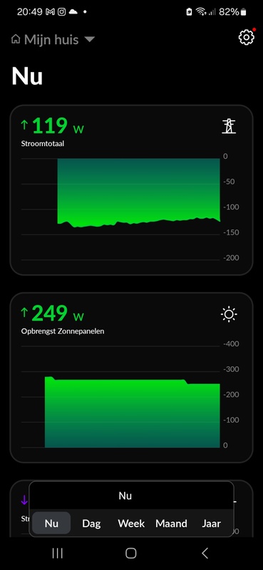

Before and after. Een paar dagen geleden van @HomeWizard_NL een aanbeveling gekregen om de P1 meter opnieuw te koppelen en de app opnieuw te installeren bij flatliners. Na een paar dagen gaat het toch helaas weer mis. P1 meter opnieuw gekoppeld heeft in 2e plaatje gelijk resultaat. 1e plaatje is voor nieuwe koppeling maken. Wat opvalt is dat de zonnepanelen flatliner blijft (kWh meter van HW zit er tussen) en dat het werkelijk verbruik in huis ook een flatliner is. 1 is natuurlijk van het ander afgeleid. Kijk ik dieper in het eigen verbruik dan zie ik dat de PC bijvoorbeeld ook een flatliner laat zien. Zie hieronder. Deze is gekoppeld aan een HW socket.
Afbeeldingslocatie: https://tweakers.net/i/aiT6raAzO33ATEu8uvjc9OiunUM=/800x/filters:strip_icc():strip_exif()/f/image/EoQLn4ix1yjJyNapQDpjQke4.jpg?f=fotoalbum_large
Ingeschoten bij HW als call. Is er hier herkenning en iemand toevallig bekend met de oplossing? Heb versie 5.16 draaien op p1 meter. Die flatliners onderliggend zijn nieuw voor me.
Edit: Ik heb HA eens bekeken. Daar zie ik de waardes mbt P1 fluctueren. Na opnieuw gekoppeld te hebben een goed uurtje geleden is het inmiddels weer een flatliner binnen de HW App. HA blijft netjes wat schommelen in verbruik zoals verwacht ook mag worden.
Edit. Advies van HW een externe oplader te gebruiken. Testen maar. Voor nu werkt het weer.
[ Voor 8% gewijzigd door Devke op 19-07-2024 15:13 ]

Wij zijn sinds zaterdagavond op vakantie en nu valt me op dat ik pieken in verbruik op de hoofdmeter zie die niet verklaarbaar zijn. We hebben vorige week ook blikseminslag gehad in de buurt en in huis zijn een hoop apparaten gefrituurd. De meterkast is gespaard gebleven, of zou dit ook een tik aan de meter hebben gegeven?
Afbeeldingslocatie: https://tweakers.net/i/nN5PNJQZRBqZh3IL6ez8lgzTbkY=/800x/filters:strip_icc():strip_exif()/f/image/50uKhPFFHku1W0TuYl3dm0Vm.jpg?f=fotoalbum_large
Afbeeldingslocatie: https://tweakers.net/i/CugdoA6wDbdmdMwizgu5q6_Xylw=/800x/filters:strip_icc():strip_exif()/f/image/bQEdDHNSzoXISYWaCamInxpI.jpg?f=fotoalbum_large
Afbeeldingslocatie: https://tweakers.net/i/bfqfkyk6MoFogNwE5qWKAr5NQZ4=/800x/filters:strip_icc():strip_exif()/f/image/KzSk4Gy4ylObSDo7RNG5HnRb.jpg?f=fotoalbum_large
Afbeeldingslocatie: https://tweakers.net/i/LaCqpMoL8XkTWUMdihPlkwKVyE8=/800x/filters:strip_icc():strip_exif()/f/image/7vEt7cjozYBM2moKAR7eZs1p.jpg?f=fotoalbum_large
Ik zie nu ook een flatline vandaag tussen 15.30 en 20.00 dat klopt ook niet.
  • Propheticus
  • Laatst online: 18:34
@The Legend Die pieken staan alleen in de berekende verbruiksgrafiek. Deze zijn er niet echt maar een misrekening die ontstaat wanneer zonopbrengst plots wegvalt (wolk). De slimme meter is namelijk accurater / sneller in het opmerken hiervan dan je omvormerkoppeling welke meer is gemiddeld over langere tijdsblokken van een kwartier.
Bij mensen met zonnepanelen met omvormerkoppeling (ipv een kWh meter) in HW is de verbruiksgrafiek dus zo goed als nutteloos bij wisselvallig weer.

Ter info m.b.t. de P1 meter en de "Nu" weergave: Afbeeldingslocatie: https://tweakers.net/i/WejX9b7lJJPDJZZHQ3o3PRHbkCU=/800x/filters:strip_icc():strip_exif()/f/image/OKqelWxWJkwuR9Gf5U3H5eDK.jpg?f=fotoalbum_large

  • Kartmans1
  • Laatst online: 22:52
Devke schreef op dinsdag 23 juli 2024 @ 10:18:
Ter info m.b.t. de P1 meter en de "Nu" weergave: [Afbeelding]
Fijn dat ze het aan het uitzoeken zijn en niet terugbrengen naar de hardware. Gisteren leek hij het wel weer goed te doen, maar nu gewoon weer een flatline in de ‘nu-weergave’.
