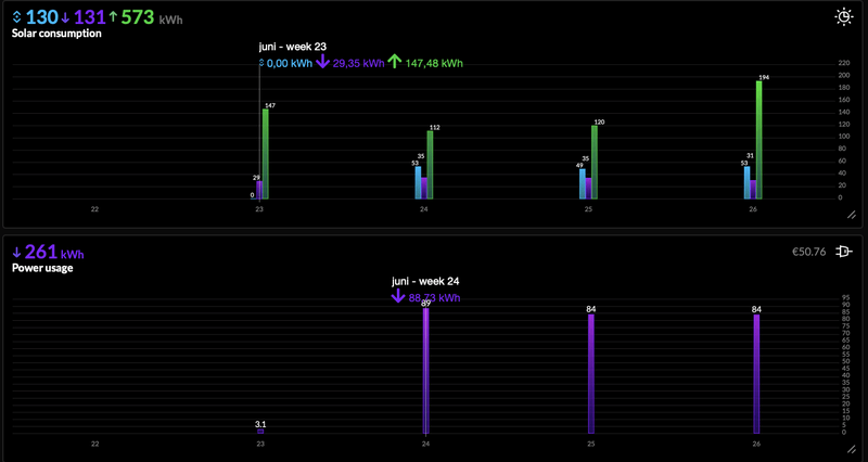

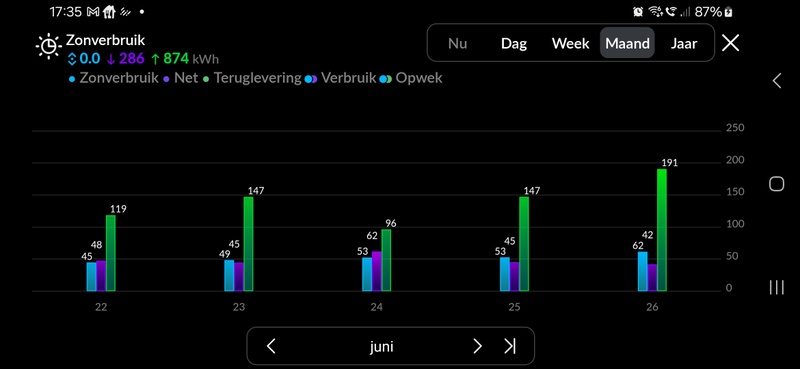

Afwijking in kWh meting, wie weet waar het verschil in zit?
Of waar tel ik verkeerd....?
Ik heb de volgende situatie:
o Meter met ESMR versie 5
o P1 poort voorzien van HW splitter
o Youless LS120 P1 meter op
o Enelogic account
o HW P1 meter op HW+ account
o HW 3~ kWh meter op omvormer 1
o HW 3~ kWh meter op omvormer 2
Nu heb ik de gehele maand juni afgewacht om de loging te vergelijken. Hieruit blijkt:
Essent:
o Afgenomen 147,97 kWh
o Teruglevering: - 607,5 kWh
o Totaal: - 459,53 kWh
Enelogic:
o Afname: 147,97 kWh
o Teruglevering: 607,5 kWh
o Totaal verbruik: 459,54
Een verwaarloosbare afwijking.
HomeWizard:
oo Hoofdaansluiting
o Teruglevering : 573 kWh
o Verbruik: 131 kWh
o Zonverbruik: 130 kWh
o Power Usage: 261 kWh
o Opbrengst kWh meter 1: 509 kWh
o Opbrengst kWh meter 2: 194 kWh
o Opbrengst totaal: 703 kWh
ESSENT
Afbeeldingslocatie: https://tweakers.net/i/MiErNVgVT-ml5-TsUcmq-DKHoMU=/800x/filters:strip_exif()/f/image/SsPF5wWR5QTXVDYVyAgAvxfo.png?f=fotoalbum_large
ENELOGIC / YOULESS LS120
Afbeeldingslocatie: https://tweakers.net/i/vjdzJ8S6nD0P_m1iu6LnZ2ql1p8=/800x/filters:strip_exif()/f/image/MYLttPNwlgfe6QXCM6rZbOWf.png?f=fotoalbum_large
HOMEWIZARD
Afbeeldingslocatie: https://tweakers.net/i/3piB41WdkjZ1pkLzH4_9Tm_xFRU=/x800/filters:strip_exif()/f/image/wFi56LvSBsf8uAlRS0zDHBc4.png?f=fotoalbum_large
Afbeeldingslocatie: https://tweakers.net/i/KQhV_KLN5Z0mVdDxR74_EYb_S-I=/800x/filters:strip_exif()/f/image/vzsuMPFJSqJNPbDnJNHRKztm.png?f=fotoalbum_large
  • winwiz
  • Laatst online: 19:14
17 kW verschil in "meten" is best wel veel. Ze meten niet zelf ze verwerken alleen de cijfertjes die binnen komen
aanvulling: Ik heb het afgelopen jaar per maand HW vergeleken met Domoticz, die parallel loopt via een splitter en die zijn eigenlijk exact gelijk aan elkaar.
aanvulling 2: heb ook de cijfers van mijn energie maatschappij er bij gepakt. Zijn ook precies gelijk
Enige verschil is afronding omdat de energie maatschappij niet achter de komma laat zien.
[ Voor 68% gewijzigd door winwiz op 01-07-2024 21:42 ]

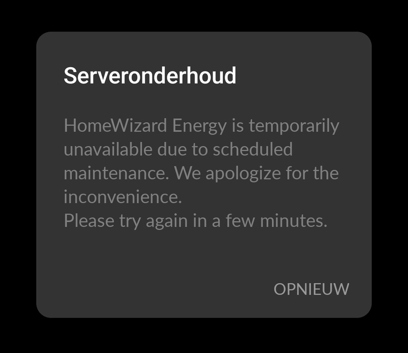

  • SVMartin
Ik heb nog steeds 4.19, maar die nu ook dat ik blokken heb in de app: zomaar 30 seconden tussen updates denk ik.
Mocht het een performance/capaciteits issue zijn aan de server kant, ik wil wel een performance test opzetten :)
  • peterbier
Ze zijn kennelijk met onderhoud bezig.

Afbeeldingslocatie: https://tweakers.net/i/WXl6Fi246sHl9CD9nGtGpSZViLw=/full-fit-in/4920x3264/filters:max_bytes(3145728):no_upscale():strip_icc():fill(white):strip_exif()/f/image/lWbSMkmwMjm6lFW4tTzvOGeI.jpg?f=user_large
edit 16:30; lijkt ondertussen weer te werken.

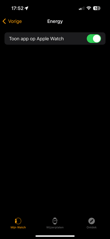

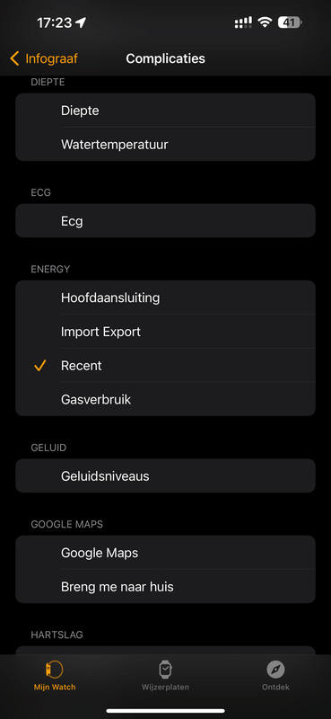

Heeft er iemand ervaring hoe de gegevens op de Apple watch te krijgen zijn? Ik heb ergens gelezen dat dit wel zou moeten kunnen. Op mijn iPhone heb ik de bij de Apple watch de Energy app al geactiveerd. Op mijn Apple watch is de app ook zichtbaar. Bij het aanpassen van de wijzerplaat zie ik niets terug van de Energy app (zoals bijvoorbeeld het momentele stroomverbruik of teruglevering)
De iPhone en de Watch draaien op de laatste firmware en de HW-app heeft ook de laatste versie.
[ Voor 11% gewijzigd door Jos-P op 09-07-2024 15:15 ]

Jos-P schreef op dinsdag 9 juli 2024 @ 13:49:
Ik heb hem als complicatie toegevoegd: Afbeeldingslocatie: https://tweakers.net/i/9EsyXaMX1r3I3U__xneP0FBXhak=/x800/filters:strip_exif()/f/image/3LBbFtgvPKtzZRKrGNuSe1Wo.png?f=fotoalbum_large
Ik heb hem gewijzigd naar Import/extport en zie dit op de AW Afbeeldingslocatie: https://tweakers.net/i/R1hVuG4K8Alv93wnwdfm6bV620s=/full-fit-in/4920x3264/filters:max_bytes(3145728):no_upscale():strip_icc():fill(white):strip_exif()/f/image/nmSw9mndrwPfTMQSqnLqQ3kS.jpg?f=user_large
Afbeeldingslocatie: https://tweakers.net/i/J32IWr-4ALxmhU-loqdfbINY_-w=/full-fit-in/4920x3264/filters:max_bytes(3145728):no_upscale():strip_icc():fill(white):strip_exif()/f/image/XnHOkLlORNjVwznyKJFLoXiy.jpg?f=user_large
[ Voor 20% gewijzigd door winwiz op 09-07-2024 17:45 ]

winwiz schreef op dinsdag 9 juli 2024 @ 17:32:
Ik heb hem als complicatie toegevoegd: [Afbeelding]
Ik heb hem gewijzigd naar Import/extport en zie dit op de AW [Afbeelding]
Ik mis de complicatie van Energy, daar lijkt het mis te gaan. Ik heb trouwens een AW7.
Kan het zijn dat dit alleen werkt met Energy+ ?

  • winwiz
Ik heb de AW Ultra, die heeft misschien net wat meer ruimte om hem te kunnen tonen.
  • Jos-P
  • Registratie: Februari 2015
  • Laatst online: 12-10 21:05
winwiz schreef op dinsdag 9 juli 2024 @ 18:08:
Dank je wel voor je hulp.
Ik zal de vraag eens neerleggen bij Homewizard.

  • Phoolie
  • Laatst online: 20-10 15:21
Jos-P schreef op dinsdag 9 juli 2024 @ 18:05:
Hier op een AW8 zonder Energy+ kan ik het gewoon kiezen.

  • Denman
  • Laatst online: 19:04
Hier een AW5, en daar werkt het ook gewoon op. Ik heb zo te zien dezelfde instellingen als jij hebt, dus dat zou moeten kloppen.
Over ruimte gesproken, @Jos-P heb je niet toevallig een wijzerplaat gekozen waarbij deze complicatie niet mogelijk is? Als ik bijvoorbeeld "foto's" kies zie ik een aantal complicaties, maar niet de Energy app. Ik gebruik nu zelf overigens Nike Hybrid als wijzerplaat.

  • Jos-P
[/quote]
Bedankt voor het meedenken, ik had daar ook al naar gekeken. Ik heb nu nog even specifiek naar de Nike Hybrid gekeken maar ik zie ook daar niet de Energy app.
