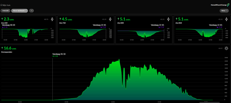

Gaat niet helemaal lekker in de app, Maand overzicht Juni Zonverbruik staat op 0 en teruglevering is 58 te hoog. Hopelijk snel weer gefixt :)

Valt mij hier ook op heb 4 sockets die mijn zonnepanelen monitoren. Diverse malen geven deze een 0 waarde aan. Alle 4 tegelijk. De Kwh meter op de PV groep doet dit niet. Is iets van de laatsten tijd. Dacht eerst dat de panelen uitvielen maar dat is niet het geval. Geeft wat een verwarrend grafiekje. Afbeeldingslocatie: https://tweakers.net/i/HqNN2R1GgGQ4LnCPc9bITZQtiAo=/full-fit-in/4000x4000/filters:no_upscale():fill(white):strip_exif()/f/image/kVWQYRQ0rDurmNwI9RrsWpZn.png?f=user_large

Afbeeldingslocatie: https://tweakers.net/i/F1C01ixWotJaUnAmDOA-REhkacI=/x800/filters:strip_exif()/f/image/Tp24bWDVEgdLXXk9jD24c2JZ.png?f=fotoalbum_large
Vandaag wel heel leuk mijn zonnepanelen op mijn 4de kWh meter aangesloten. Erg leuk om het verbruik realtime te zien!
Agentic Boekhouden voor prima prijs: goldmary.eu. || finebutwhy.com || FSD is geweldig
Ecological schreef op zaterdag 29 juni 2024 @ 20:56:
Mooi he. Je ziet dus je werkelijk verbruik. Heb hem hier er ook tussen zitten. Daarnaast nog een aantal sockets geplaatst omdat verbruik weer specifieker te maken. Zo zie je mooi bespaarpunten. Automatisch laten in en uitschakelen. Voila.

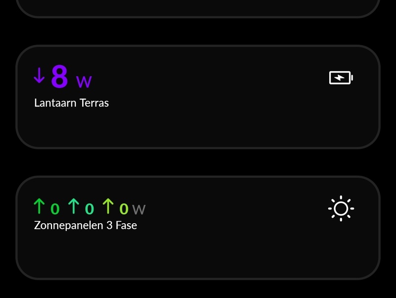

  • peterbier
Devke schreef op zaterdag 29 juni 2024 @ 20:53:
Leveren jouw lantarens terug 🤣. Grappig. Welk zijn het?
Daarnaast ben ik wel benieuwd of je idd een grafiek krijgt bij de socket waarbij je ziet hoeveel terug geleverd is en hoeveel opgenomen is.
De tussenstekker meet dan ook maar een kant op dus het verbruik van de lantaarn meet hij niet meer.
Als je de tussenstekker op batterij zal zetten meet die wel 2 kanten op.
Afbeeldingslocatie: https://tweakers.net/i/ga-sFA9pP9P_9GgO4kdfJAlmIEo=/800x/filters:strip_icc():strip_exif()/f/image/xv0lS4YrjLBiTtIXzXhVN2W7.jpg?f=fotoalbum_large
[ Voor 28% gewijzigd door peterbier op 29-06-2024 21:12 ]
peterbier schreef op zaterdag 29 juni 2024 @ 21:11:
Is volgens HW niet nodig op de batterij. Dan zie je in de app zelf al wat de batterij aan de buitenkant laad en wat ontlaad. Als het goed is zie je de soc ook.
Wil je evt omzettingsverlies meten tjaa dan is het ff wat rekenen.

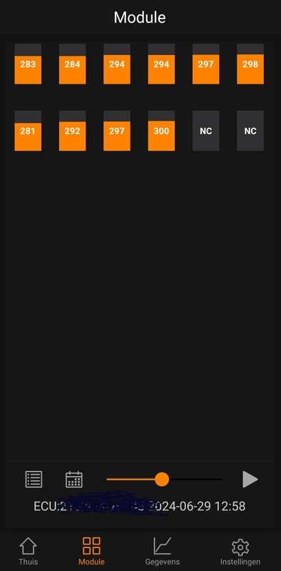

  • Ross11
  • Laatst online: 17:34
[/quote]
Hier 4 sockets tussen mijn 4x2 panelen, kan ik via HA dit monitoren. Als de spanning te hoog word (+253v), wat soms op licht bewolkte dagen kan gebeuren. (dit geeft pieken in het vermogen tot soms wel 120% van de panelen en dus hoge spanning) . De 650W welke oost georiënteerd liggen schakelen dan uit waardoor de rest er gewoon in blijft.
Panelen liggen in mijn tuin en komen gewoon samen op een PV groep met Kwh meter.
Afbeeldingslocatie: https://tweakers.net/i/1_lRCgkd1Nndg1gOH9bFeWO1bck=/800x/filters:strip_exif()/f/image/sS2PN1s10Sweu3syRFo6cJYq.png?f=fotoalbum_large
Ross
  • peterbier
Ross11 schreef op zaterdag 29 juni 2024 @ 23:09:
[/quote]
Je gebruikt APS.?
Waarom dan niet de ECU-R i.p.v. die tussenstekkers.?
Updaten van de micro omvormers is ook belangrijk.
En het monitoren kun je dan beter doen.
Afbeeldingslocatie: https://tweakers.net/i/3SIIvTr8pYKqQmVl8KIlSTyqIg8=/x800/filters:strip_icc():strip_exif()/f/image/q9x3FH8yoN7DMqnuh9Mo8ryS.jpg?f=fotoalbum_large

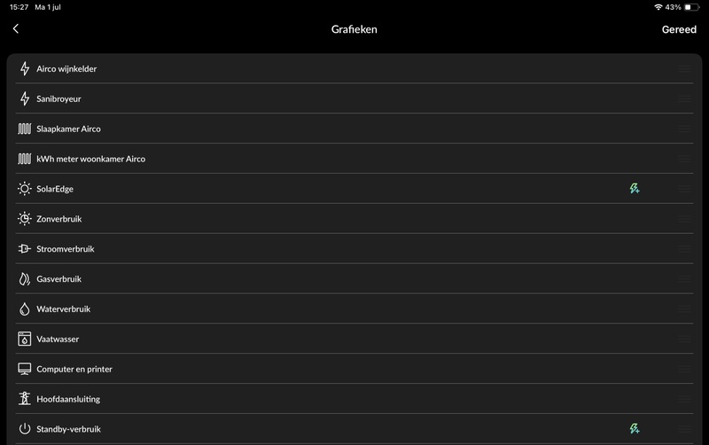

  • EVfan
  • Registratie: December 2021
  • Laatst online: 17:22
Sjamo schreef op maandag 1 juli 2024 @ 13:08:
Kan je niet gewoon de volgorde aanpassen als je dat wenst?
Precies ook een beetje mijn probleem. Maar ordenen van de grafieken werkt voor mij niet. In elk geval niet zoals de helpdesk heeft beschreven (instellingen —> grafieken —> wijzigen en dan slepen). Het slepen werkt niet, in elk geval krijg ik dit niet voor elkaar. En daarmee zijn 6 grafieken die in de “NU” weergave niets tonen, maar wel bovenaan staan erg onhandig.
Iemand een tip?
Mitsubishi Electric PUZ-WM 112YAA; ERPT20X-VM2E; PV 3900 Wp ZW, 3900 Wp NW
  • Sjamo
  • Registratie: Oktober 2021
  • Laatst online: 12-07 16:37
EVfan schreef op maandag 1 juli 2024 @ 14:51:
Iemand een tip?
In de android app sleep je door in graphs edit te kiezen, en dan dmv vasthouden en wanneer je ziet dat hij beweegt, slepen van de 3 liggende streepjes de volgorde te wijzigen. Daarna done kiezen en terug.
Of bedoel je iets anders?
  • ArthurMorgan
Als je het verandert verandert het in alle overzichten. En in het dagelijkse overzicht wil ik andere dingen eerst zien die niet in het nu-overzicht kunnen.

Sjamo schreef op maandag 1 juli 2024 @ 15:01:
Nee dat is het ongeveer, in de apple app ongeveer ook zo:Naar instellingen (tandwieltje rechtsboven), dan grafieken selecteren, en wijzig selecteren. Je kunt dat de betreffende grafiek wel selecteren (kleurt lichter), maar niet slepen. Zodra je sleept ga je weer terug naar het overzicht (halve pagina grafieken, halve pagina listing met selectie van menu.

EVfan schreef op maandag 1 juli 2024 @ 15:21:
Beats me.
Sleep je de grafiek of de 3 liggende streepjes rechts ervan? Want die moet je gebruiken om te slepen, niet de naam van de grafiek zelf.
  • EVfan
Sjamo schreef op maandag 1 juli 2024 @ 15:23:
Dit is het scherm dat ik zie, geen liggende streepjes.Afbeeldingslocatie: https://tweakers.net/i/ikk02h8jP5QhACI_z80O1ZmstfU=/800x/filters:strip_icc():strip_exif()/f/image/yCoLj5xNKcgIVgD0Zn3QST3J.jpg?f=fotoalbum_large
Heb ik dan het verkeerde scherm?
  • user109731
EVfan schreef op maandag 1 juli 2024 @ 15:29:
Jawel, helemaal rechts (niet erg goed zichtbaar).
  • EVfan
user109731 schreef op maandag 1 juli 2024 @ 15:31:
Dank, bij mij zijn die streepjes in het kader van het scherm niet zichtbaar, zie de screenshot. Maar als ik met de vinger feitelijk helemaal rechts naast het zichtbare kader het scherm aanklik dan kan ik plotseling de volgorde wel aanpassen. :?
Iets met scherm resolutie o.i.d.. Wel lastig dus.
Dank voor jullie hulp. _/-\o_
  • Sjamo
EVfan schreef op maandag 1 juli 2024 @ 15:41:
Dit is hoe ik het zie, dus inderdaad helemaal rechts.
Afbeeldingslocatie: https://tweakers.net/i/s0aUjzpO4OGIl5PyGuRtdDgBsSQ=/x800/filters:strip_icc():strip_exif()/f/image/gJ0Ddd6OLWbP8c3JcMhaIM5e.jpg?f=fotoalbum_large
  • HE1
  • Laatst online: 16:13
HE1
geen resolutie probleem, om een of andere reden zijn bij jouw de streepjes nauwelijks zichtbaar.
  • EVfan
HE1 schreef op maandag 1 juli 2024 @ 16:00:
Inderdaad vreemd, zowel op de iPad als de iPhone geen streepjes zichtbaar.
Bij jullie wel op de apple stuff?
  • ArthurMorgan
EVfan schreef op maandag 1 juli 2024 @ 16:09:
Ik heb ingezoomd op jouw plaatje, er staan wel streepjes. Alleen heel donker. (Denk door de keuze van een thema of zo)
  • EVfan
ArthurMorgan schreef op maandag 1 juli 2024 @ 16:10:
Inderdaad, wel heel sneaky :+
  • HE1
HE1
denk dat ik het weet, jij hebt het lichte thema op je iDevice? Selecteer maar eens het donkere thema onder ios instellingen en je ziet de streepjes duidelijk 8)
  • EVfan
HE1 schreef op maandag 1 juli 2024 @ 16:17:
Inderdaad, ik heb het lichte thema.
