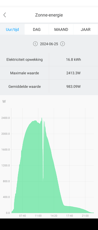

Ik heb dit met growatt deze week ook met growatt gehad :
Afbeeldingslocatie: https://tweakers.net/i/opEKenz9-Eg66S86u397bqFo_Lc=/800x/filters:strip_icc():strip_exif()/f/image/4tkcSRRraRpwobRBsVrmbulN.jpg?f=fotoalbum_large
Afbeeldingslocatie: https://tweakers.net/i/aRdsFfzggEXMQ5sRB-A7gC1V5uo=/800x/filters:strip_icc():strip_exif()/f/image/aQr91iPxrozHq1aXgcTirXPF.jpg?f=fotoalbum_large
Ik zou even kijken naar de signaal sterkte van je wifi naar de omvormer toe.

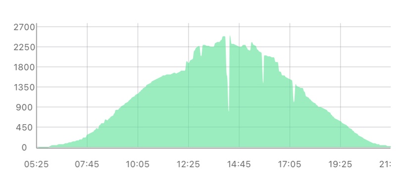

Dit is de grafiek van gisteren:
Afbeeldingslocatie: https://tweakers.net/i/UhDfJol9Tx9c3uYAWk1rrbTcjxg=/800x/filters:strip_icc():strip_exif()/f/image/TE57N2hxdE32czLpBBHZeVcN.jpg?f=fotoalbum_large

Growatt verdeeld de gemiste dagen als een gemiddelde over de laatste actieve dag plus de gemiste dagen en stuurt meteen een totaal data pakket naar homewizzard en die zit het dan als 1 dag. Als je op de gemiste dag niets aan homewizzard rapporteert dan komt er nul te staan. Dat wordt nooit meer ingevuld behalve dus bij de eerst volgende rapportage.
Als je in de growatt app dus de gemiste dagen plus de dag erna op teld en dan in homewizzard kijkt naar het hoge nummer moeten die overeen komen.
Onder de streep klopt het getal dus wel maar je hebt geen accurate dagen meer.
En jij hebt dus met minder vermogen meer op de piek. Ik zat op de top gisteren op net 2000w.

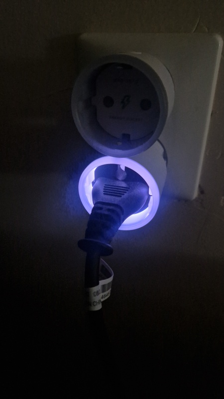

Afgelopen week de pluggen op zolder opnieuw moeten koppelen aan wifi. Nu net deze 2. Waren allebei offline. Zitten 9 meter van een wifipunt. Zolder zit ook binnen paar meter een wifipunt. Meer mensen die dit ervaren?

[quote]computerjunky schreef op woensdag 26 juni 2024 @ 14:15:
Dit is bij mij 8x385wp op Oost op 25-6 gedaan

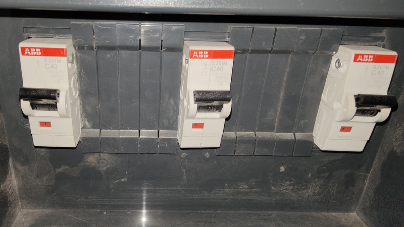

Ik ben van 3x63A naar 3x35A gegaan.
En kreeg 3x40A netbeheerder is hier Enexis.

PVoutput van mijn 4950Wp

De zonnepanelen lees ik nu ook uit met HomeWizard 1fase dinrail meter.
De kracht meter van HomeWizard heb ik al voorbereid in deze onderverdeler. (Toekomst meer panelen)
Het fijne hiervan is per seconde uit te lezen.
Die slimme meter van Enexis vindt ik een doorn in t oog met de 10 seconden. (Laat ik vervangen denk ik)
Ps wat mijn APSystems systeem laat zien wat de zonnepanelen doen komt overeen met de HomeWizard meter.
Afbeeldingslocatie: https://tweakers.net/i/X1vzp3Nd_Jn8Cn6RFRZA2CgnnYo=/x800/filters:strip_icc():strip_exif()/f/image/wpBQ02WTRDQn3LnJrDwF6cWZ.jpg?f=fotoalbum_large
Afbeeldingslocatie: https://tweakers.net/i/sbfClXMLDsYfrss5MVELkYj20w0=/x800/filters:strip_icc():strip_exif()/f/image/IRSHsRrJVMY5G62t9dtjbuuU.jpg?f=fotoalbum_large
[ Voor 27% gewijzigd door peterbier op 29-06-2024 01:07 ]
