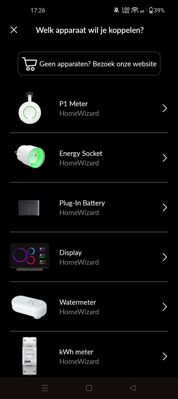

Ik ben eigenlijk heel benieuwd wat de batterij voor impact heeft op b.v. de zonverbruik grafiek. Daar zie je nu het paarse deel voor import van net....als dit door de accu wordt geleverd hoe ziet het er dan uit? een ander kleurtje en evt gecombineerd met import indien nodig? of valt het paarse deel simpelweg weg?
Ook voor het turquise deel, wordt deze grafiek simpelweg hoger voor het laden van de accu of ga je dit apart zien in deze grafiek?
@HomeWizard_NL zijn hier screenshots van te delen of is dit nog niet helemaal uit ontworpen nog?
  • peterbier
  • Laatst online: 21:40
De batterij staat er al wel tussen.
Ik ben benieuwd helaas pas in November.
Ook wat uit te lezen is in Home Assistant.
Afbeeldingslocatie: https://tweakers.net/i/-Si6hdLgRl5hscGDPbmc3xfG9W0=/x800/filters:strip_icc():strip_exif()/f/image/wJU7qwYNybLnEKHZfbaAaKAt.jpg?f=fotoalbum_large
