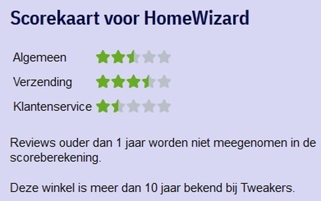

Ik vind die "gebruikersreviews" echt tenenkrommend. Doet meteen iets af aan de geloofwaardigheid van HomeWizard. Ik snap marketing en ik begrijp ook dat de batterij waarschijnlijk al door een select groepje gebruikers is getest, maar zet dat er dan bij.
"Toen mijn energieleverancier kosten ging rekenen voor teruglevering ben ik op zoek gegaan naar een oplossing om de zelfconsumptie in mijn woning te verhogen. Met de HomeWizard batterij kan ik mijn zonnestroom van overdag nu ‘s avonds gebruiken", aldus Markus.
Hiermee wordt gesuggereerd dat hij allerlei batterijen heeft vergeleken en uiteindelijk bij HomeWizard uitkwam. Dat is natuurlijk grote onzin.

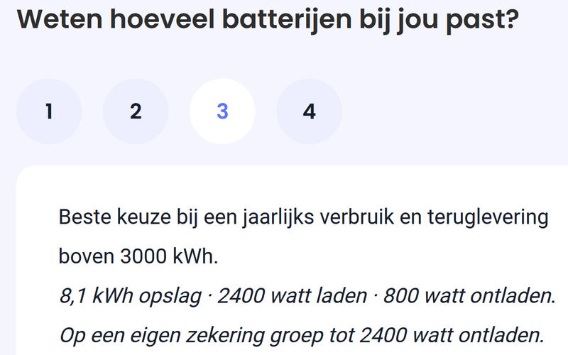

  5. - Output van 800W is voor mijn sluikverbruik net te laag (zit aan 1000W continu, kan ik er dan met 2 wel gewoon ontladen op alle fasen?)

@5 staat ook in de FAQ, op een eigen groep is de beperking van 800W uit te schakelen als ik het me goed herinner, maar lees vooral de FAQ van de productpagina nog even erop na

1) Afbeeldingslocatie: https://tweakers.net/i/TyVnyA3d0kDiOmQso6IDeGiuhRg=/full-fit-in/4000x4000/filters:no_upscale():fill(white):strip_exif()/f/image/7g7HYW9xjsVO09NbNU9Wb1j9.png
5) Dat is hoog. Of is het in een bedrijf ofzo? Ben wel nieuwsgierig.
Maar:
Is 800 watt ontladen genoeg voor mijn woning?
Met ontladen tot 800 watt voorzie je heel veel verbruikers al in huis van stroom. Denk bijvoorbeeld aan je tv, verlichting, koelkast, router, laptop, pc, maar ook een deel van je droger. Wat je boven de 800 watt gebruikt komt gewoon uit het net zoals gewoonlijk. Een gemiddelde woning heeft voor 92% van de tijd geen verbruik boven de 800 watt. Toch meer kunnen ontladen? Je kan bij meerdere batterijen ervoor kiezen om deze op een eigen groep aan te laten sluiten om de begrenzing van 800 watt uit te zetten.

Dank allen voor de antwoorden. Probleem is dat ik de FAQ niet kan lezen omdat de website steeds time-out's geeft :'(. Had hem net even op de telefoon, maar al weer weggeklikt (dom).
Ik ga toch even rekenen, de klantenservice is me namelijk niet al te best bevallen een aantal keren, ik weet niet of ik dan wel zo'n duur product in huis wil hebben van een bedrijf dat wel bereikbaar is voor sales, maar after-sales een stuk slechter. (onderbouwing: https://tweakers.net/shopreview/8709/homewizard/shopreviews/ ).
Afbeeldingslocatie: https://tweakers.net/i/htrGCt0HUVL3053SmRDnAhsqvrA=/full-fit-in/4920x3264/filters:max_bytes(3145728):no_upscale():strip_icc():fill(white):strip_exif()/f/image/5g1M1sbCItSuaJRqh7CyCz34.jpg?f=user_large

@OmeJoyo dat snap ik ook niet helemaal. Je zou kunnen beredeneren dat het is om domme eindgebruikers te beschermen die drie batterijen op een €2 Aliexpress stekkerdoosje inpluggen. Maar.. via datzelfde stekkerdoosje gaan die drie batterijen wel met 2400W laden, dus dat zal het niet zijn.
@Phoolie dat is niet hoe het op de productpagina staat. Drie batterijen met een stekker is in totaal 2400W laden, 800W ontladen:
Afbeeldingslocatie: https://tweakers.net/i/KfovCgalxJmobDtTSUFZ1Xtza6s=/800x/filters:strip_exif()/f/image/P5HTyGYQ1xw1osooaAafWC94.png?f=fotoalbum_large
edit: oh jij reageerde op een andere vraag :P Mijn screenshot blijft wel relevant voor het verschil tussen ontladen en laden bij batterijen in een wcd.

@Gizz @OmeJoyo Omdat de norm zegt dat je niet meer dan 800 watt mag invoeden op een stopcontactgroep, zelfde als bij stekker-zonnepanelen. Waarschijnlijk dus om te voorkomen dat mensen op 1 groep meer dan 800watt gaan invoeden. Wil je dat wel moet je dus een aparte groep maken (of een pv-verdeler gebruiken). Ze noemen namelijk wel dat het mogelijk is deze beperking te laten vervallen en 800watt per accu te kunnen invoeden.

@phYzar ah, duidelijk. Daar valt voor de gebruikers die 100% zeker weten dat ze op wcd's van verschillende groepen inpluggen vast iets te regelen. Gewoon instellen dat het een vaste aansluiting betreft :P

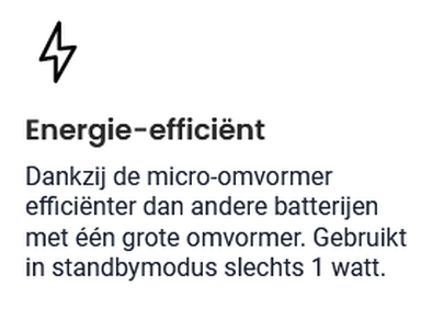

Daveth schreef op dinsdag 25 juni 2024 @ 13:17:
@HomeWizard_NL Zo ver ik kan zien word er nergens vermeld hoeveel de accu gebruikt (sluimerstand), dus accu staat aan maar de accu's zijn leeg wat vaak voor zou komen in de winter, hoeveel vermogen gebruikt dit apparaat dan?
Afbeeldingslocatie: https://tweakers.net/i/yEPoLVZvjOvl27Ea7pZHRWGIem0=/full-fit-in/4000x4000/filters:no_upscale():fill(white):strip_exif()/f/image/vB8Acwk3SDxaBnVHksOvAbTw.png?f=user_large

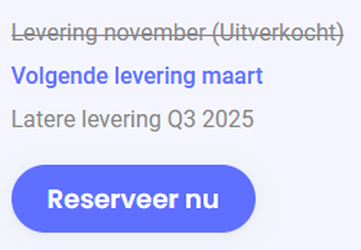

Gizz schreef op dinsdag 25 juni 2024 @ 14:36:
De november batch is uitverkocht zo te zien.
Lijkt erop ja:
Afbeeldingslocatie: https://tweakers.net/i/ef6qTUTLm1JGOK6qvbfZqne4E28=/full-fit-in/4000x4000/filters:no_upscale():fill(white):strip_exif()/f/image/n0R3VcMBeD5xvrUyAtNWOTzi.png?f=user_large
